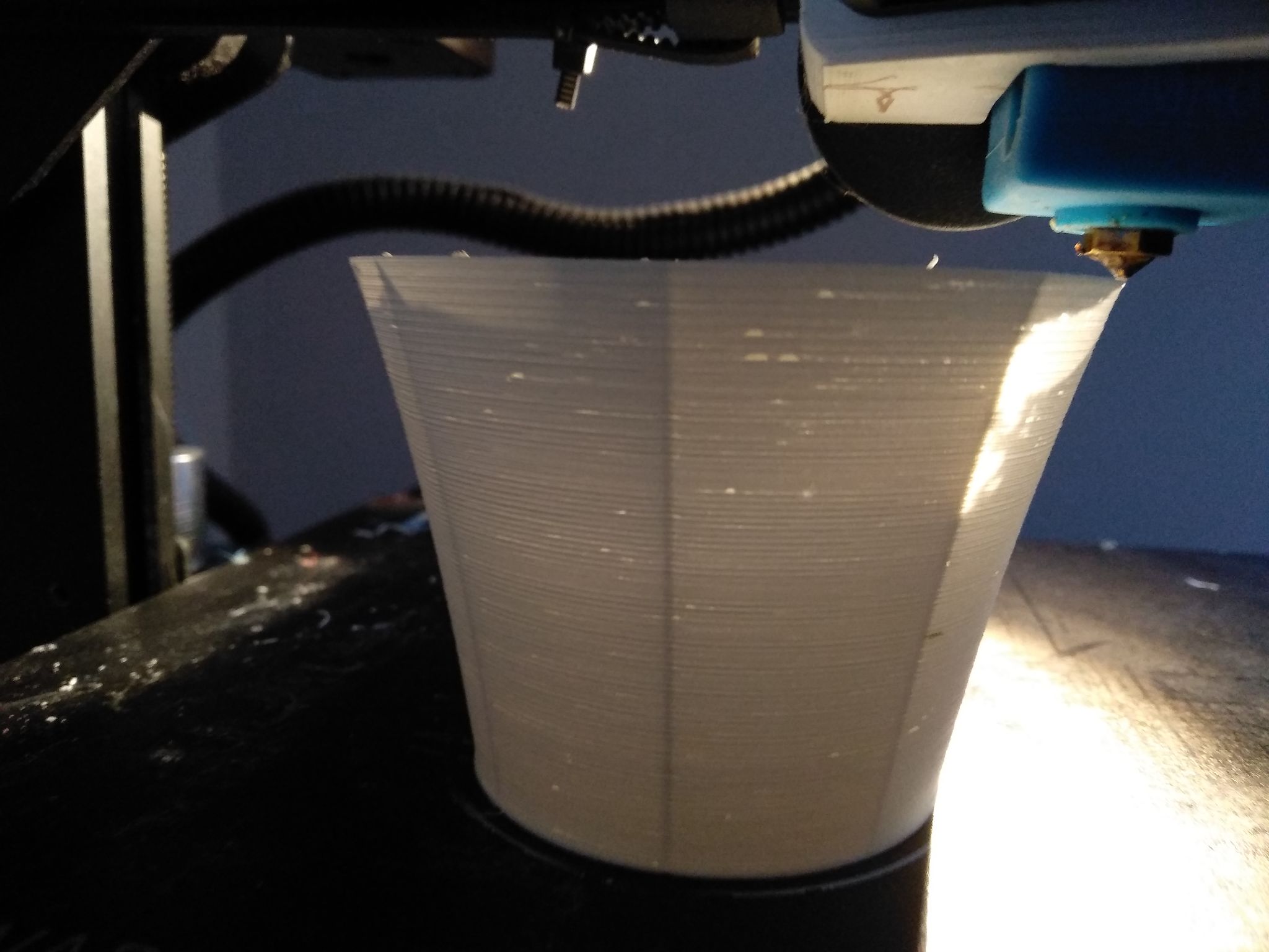

shanti Posté(e) Novembre 17, 2022 Partager Posté(e) Novembre 17, 2022 Bonjour, j'ai acheter des fichiers pour imprimer un avion avec ce filament. Le vendeur fourni des fichiers 3mf pour le slicer prusa. Jusque là très bien. Quand je mets une lampe derrière l'objet pendant l'impression j'ai l'impression qu'il y a des trous. Choses que je ne vois pas réellement à la lumière du jour. Mais je voulais savoir quel paramètre bouger pour améliorer cela. Le lw étant un filament étrange... Test dans la journée d'augmentation du flow de 0.50 à 0.53... Lien vers le commentaire Partager sur d’autres sites More sharing options...
Titouvol Posté(e) Novembre 23, 2022 Partager Posté(e) Novembre 23, 2022 Flow à 53 % ? Soit je me trompe et on ne parle pas de la même chose, soit il faut vraiment que tu calibres ton extrudeur. Peut être essayer d'augmenter encore, voire franchement ... Mais si c'est bien le débit, tu dois tourner vers 100%. Lien vers le commentaire Partager sur d’autres sites More sharing options...
shanti Posté(e) Novembre 24, 2022 Auteur Partager Posté(e) Novembre 24, 2022 Si si, ce PLA gonfle, d'où le débit réduit de moitié et du coup j'ai un avion hyperleger. C'est une matière vraiment surprenante, on dirait que l'on a extrudé du papier. Bon, pour faire simple, je suis repasser sur cura que j'aime pas mais bon... Et j'ai utilisé les paramètres de Troy Mcmillian et du coup ça imprime vraiment très bien, double cloison mais l'épaisseur finale est de 0.46, et le poids hyper léger. Je dois être à 300g pour un avion de 1 mètres d'envergure. La réplique du zero am6. Faudrait que je teste à 270 degrés, il paraît que c'est à cette température que le gonflement est à son apogée. 1 Lien vers le commentaire Partager sur d’autres sites More sharing options...
