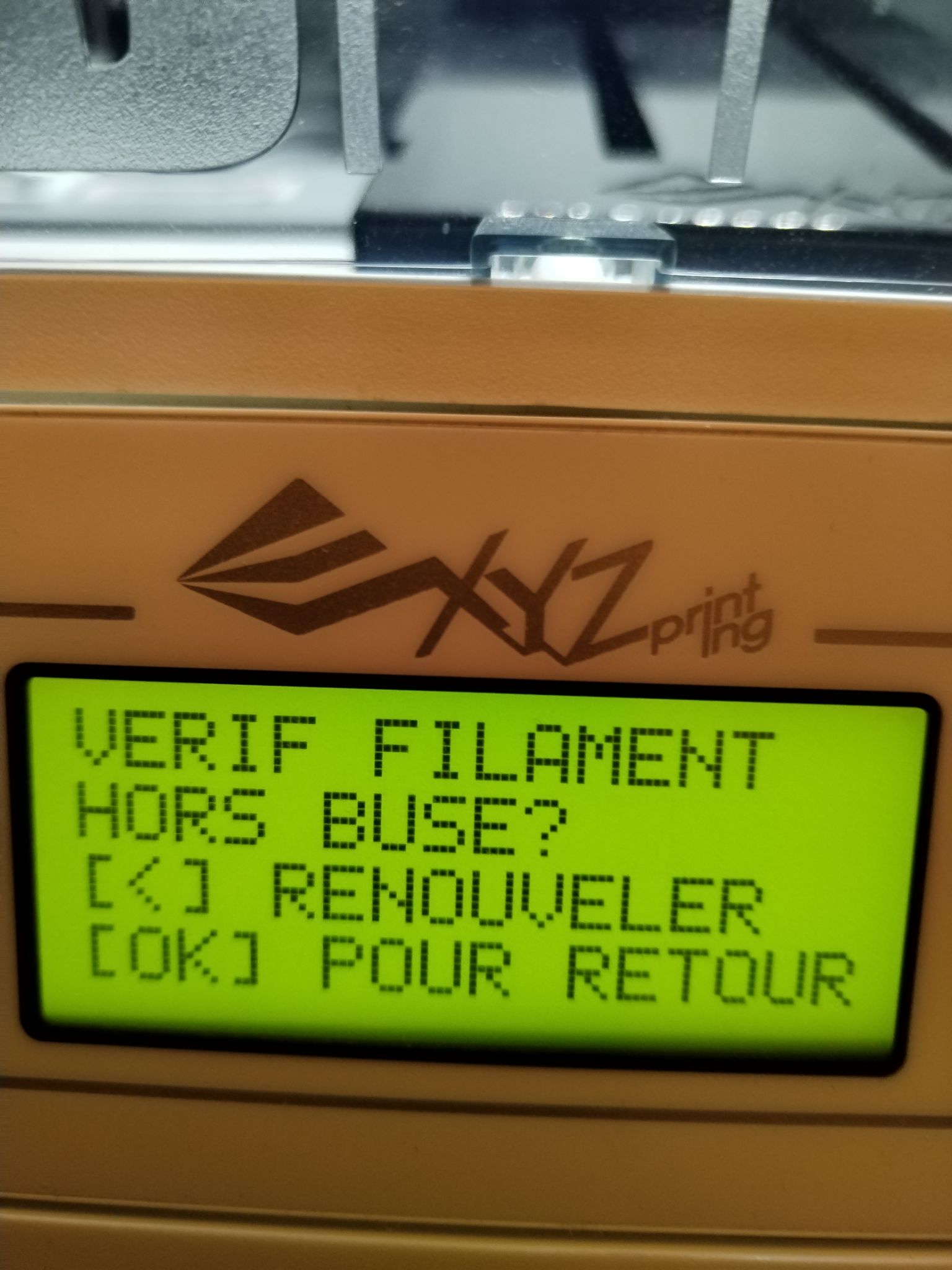

Jefdebruges52 Posté(e) Novembre 19, 2022 Partager Posté(e) Novembre 19, 2022 Bonjour, Au chargement du filament celui-ci sort bien de la buse mais l'imprimante indique 'Filament hors buse' et me demande de recommencer. Après déchargement et rechargement le message d'erreur réapparaît et boucle. La veille je n'avais pas ce problème en utilisant le même rouleau de filament. Le changement du filament avec une bobine neuve ne résout pas le problème. Les bobines de filament PLA sont celles du constructeur et ne m'ont jamais causer de problème. Merci pour votre aide. Cordialement Bonjour, C'est encore moi. Toujours même problème après nettoyage complet buse. Par contre l'impression du modèle standard fourni par le constructeur sur la carte mémoire fonctionne correctement. Bizarre!!!!! J'en déduis que le chargement du filament se fait bien. Par contre impression impossible par application XYZ print l'imprimante est déclarée 'Non prête'. Pour moi le message d'erreur est erroné mais bloque mes impressions ? Qu'en pensez-vous ? Merci pour votre aide. Cordialement Lien vers le commentaire Partager sur d’autres sites More sharing options...

Jefdebruges52 Posté(e) Novembre 21, 2022 Auteur Partager Posté(e) Novembre 21, 2022 Bonjour, Merci pour la fusion de mes 2 posts. Réponse à RFN : je suppose que le gcode est le code d'impression des fichiers à imprimer ? Je ne sais pas sur cette machine da Vinci Junior 1.0 comment récupérer ce fichier. Il y a peut être un détecteur de filament mais je ne sais pas où il se trouve. Ce qui est bizarre est le fait que le message 'Filament hors buse' apparaît à la fin du chargement mais que si j'imprime à partir du fichier de test fourni par le constructeur qui se trouve sur la carte mémoire fournie (sans utiliser l'application xyzprint présente sur mon pc) l'impression se fait correctement bien que le message d'erreur soit toujours présent sur l'imprimante. Une fois cette impression faite je peux de nouveau imprimer sans problème des modèles à partir de xyzprinting. C'est comme ci le message d'erreur est erroné et que bien qu'il soit présent le chargement du filament est OK. Réponse à Titouvol : sur ce type d'imprimante tu as juste à enfiler le filament dans un élément le chargement se fait automatiquement par un tube plastique jusqu'à la buse. A priori tu ne peux pas zapper le détecteur si celui-ci est présent sur l'imprimante. Je vais essayer contacter support.xyzpriting.com pour voir si problème connu et solution possible Merci pour votre aide si vous avez des idées. Cordialement Lien vers le commentaire Partager sur d’autres sites More sharing options...

Jefdebruges52 Posté(e) Novembre 23, 2022 Auteur Partager Posté(e) Novembre 23, 2022 Ci-joint message d'erreur au chargement du filament. Ce matin après nouvel essai si je fais OK les impressions de mes modèles s'exécutent sans problème. Je pense de plus en plus que ce message qui ne se produisait pas avant est erroné. J'attends avis du support XYZ. Bonne journée Cordialement Lien vers le commentaire Partager sur d’autres sites More sharing options...
Jefdebruges52 Posté(e) Novembre 24, 2022 Auteur Partager Posté(e) Novembre 24, 2022 Bonjour, Le support xyzpriniting m'a répondu que le message au chargement n'est pas une erreur mais une question me demandant si le chargement s'est bien passé. Effectivement si je réponds OK je peux imprimer sans problème. Je n'ai pas souvenir d'avoir ce message dans une version antérieure. Je remercie tous ceux qui m'ont répondu. Cordialement 1 Lien vers le commentaire Partager sur d’autres sites More sharing options...
