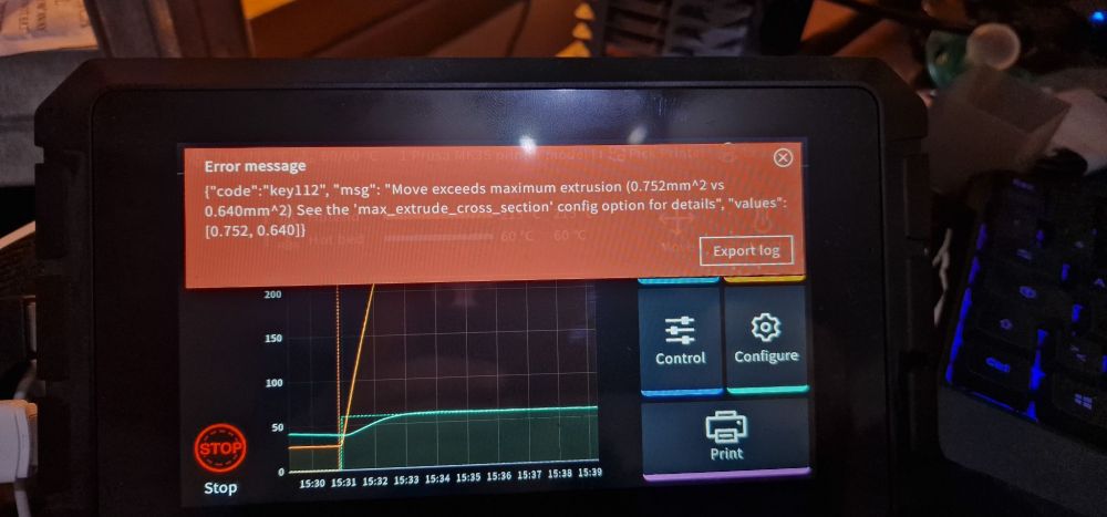

Modifie ou ajoute si le paramètre n'existe pas dans la section [extruder], un «max_extrude_cross_section: 1.0», par défaut cette valeur est réglée à 0.64 ( 4 x diamètre-de-la-buse * diamètre-de-la-buse ). C'est ce que te dis le message d'erreur: le Gcode a demandé d'extruder une quantité trop importante (0,752mm^2).
Après avoir ajouté / modifié ce paramètre, un FIRMWARE_RESTART permettra de repartir sur une bonne base.
