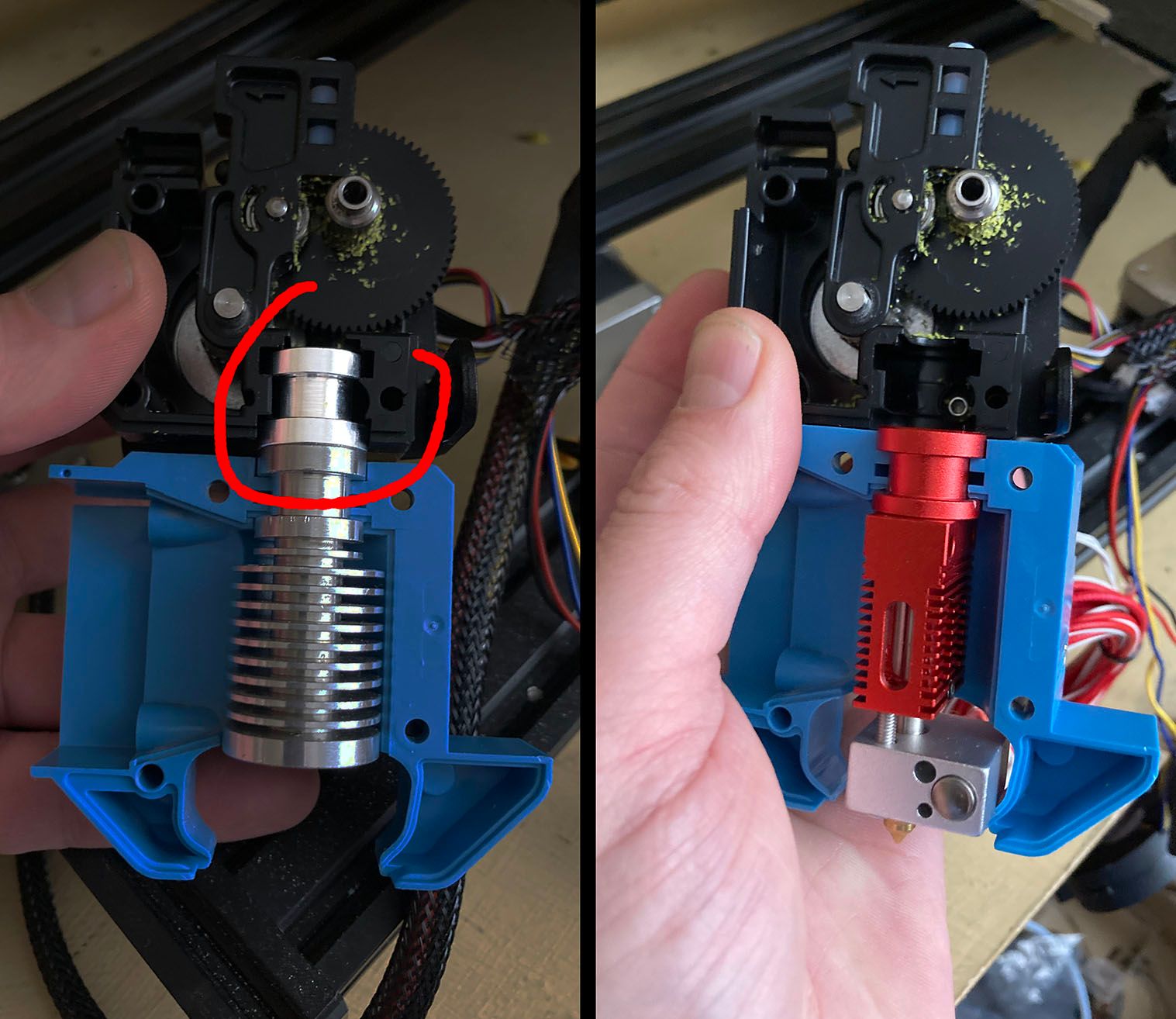

J'ai "réussi" à casser l'extrudeur de ma CR-10 v3, et je ne trouve pas une pièce pour le remplacer.
Sur la photo à gauche l'ancienne pièce, à droite la nouvelle pièce que j'ai acheté.
Le problème c'est qu'il n'y a pas de pas de vis pour ajouter la petite pièce métal entouré, et je ne trouve pas sur internet a moins de changer tout la tête.
Pourriez vous me donner un coup de main ?
Merci.

La pièce entourée en rouge tient par une vis qui solidarise les deux pièces ? La nouvelle pièce n'est pas percée ? Peut-être percer et tarauder ?
Les ailettes de l'ancienne pièce nrdevraient-elles pas mieux refroidir le heatbreak ?
Merci pour ton retour. La pièce entouré se vise directement. Par contre, en effet la nouvelle pièce rouge n'a pas de pas de vis, une solution serait en effet de tarauder, tu as bien saisi le problème !
Je ne sais pas du tout tarauder, du coup je cherchais la bonne pièce directement, mais je n'ai pas trouvé.
Et oui , je suis bien d'accord les ailettes de l'ancienne pièce sont mieux..
Pas sûr que ce genre d'adaptateur existe. La tête Creality des CR10V2/V3 est un hybride E3DV6, je l'avais décortiquée :
https://www.lesimprimantes3d.fr/forum/topic/28255-anatomie-de-la-tête-cr10-v2/
La seule solution serait, après avoir retiré le «pneufit» de la pièce rouge, de percer à 9,5mm puis de tarauder à 10 mm. Autre solution, remplacer complètement la tête Creality par une autre (c'est ce que j'ai fait sur ma CR10V2 par le MiniXtruder de hotends.fr ( @Fourmi)).

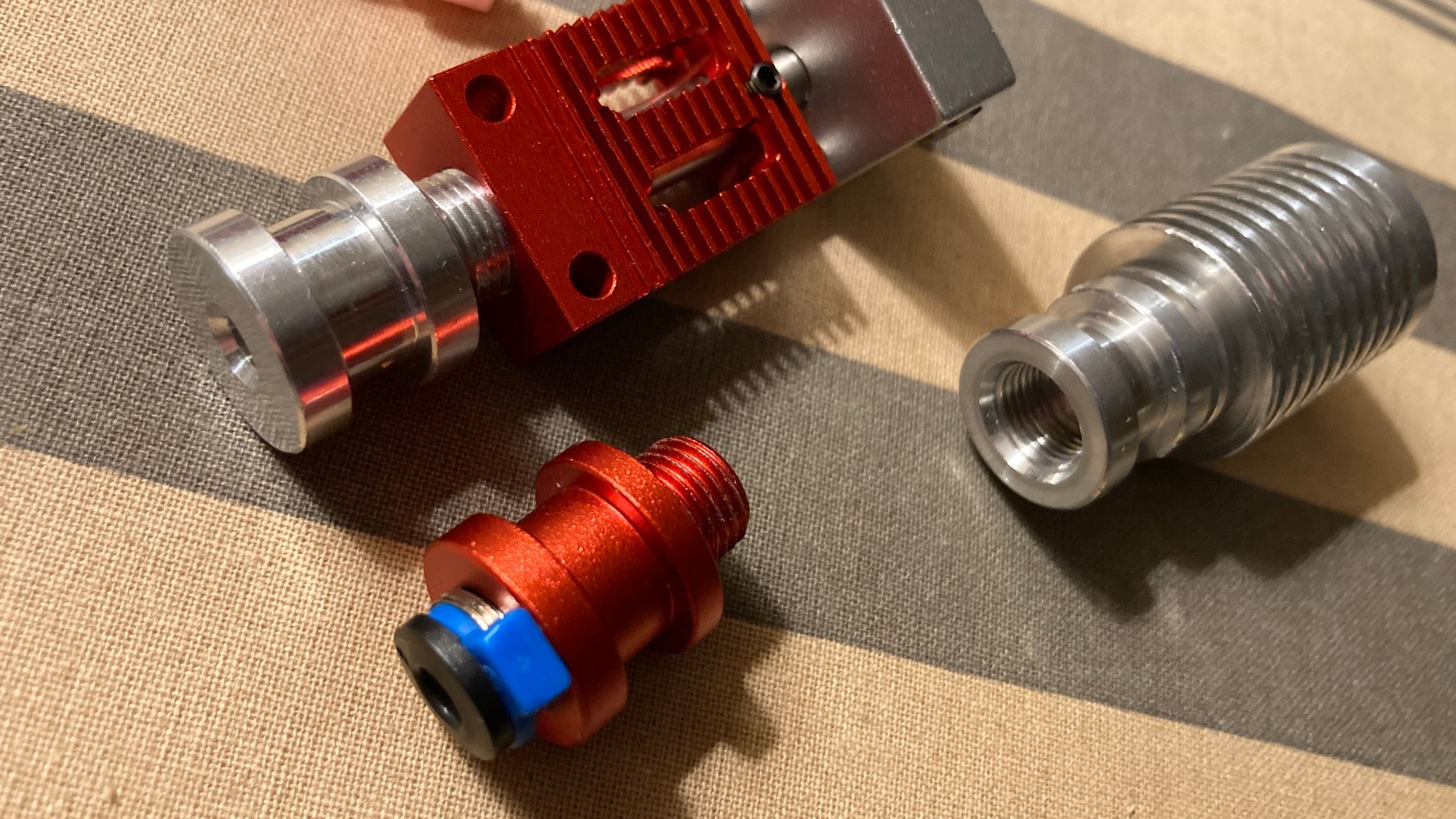

tu crois que je peux réaliser un pas de vis avec ça: https://www.amazon.fr/Hi-Spec-Tap-Die-Set/dp/B08BR75D63/ ?
non, c'est un taraud M10x1 qu'il faut, avec le porte-taraud qui va bien (c'est plus facile de tarauder droit avec ça plutôt qu'avec un tourne-à-gauche 😅 ). Dans ton lien c'est un M10x1.5.
Edit @monoprix Petite précision:
- je me suis basé sur les dimensions du message de @fran6p pour faire ma réponse (taraud M10), sachant que les raccords pneumatiques M10 ont un pas de 1mm.
- il faudra percer assez profondément car le taraud que j'ai indiqué ne permet pas de tarauder jusqu'à son extrémité (zone de centrage).
