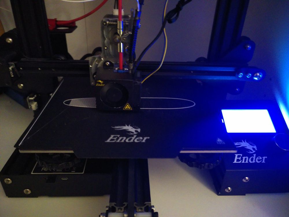

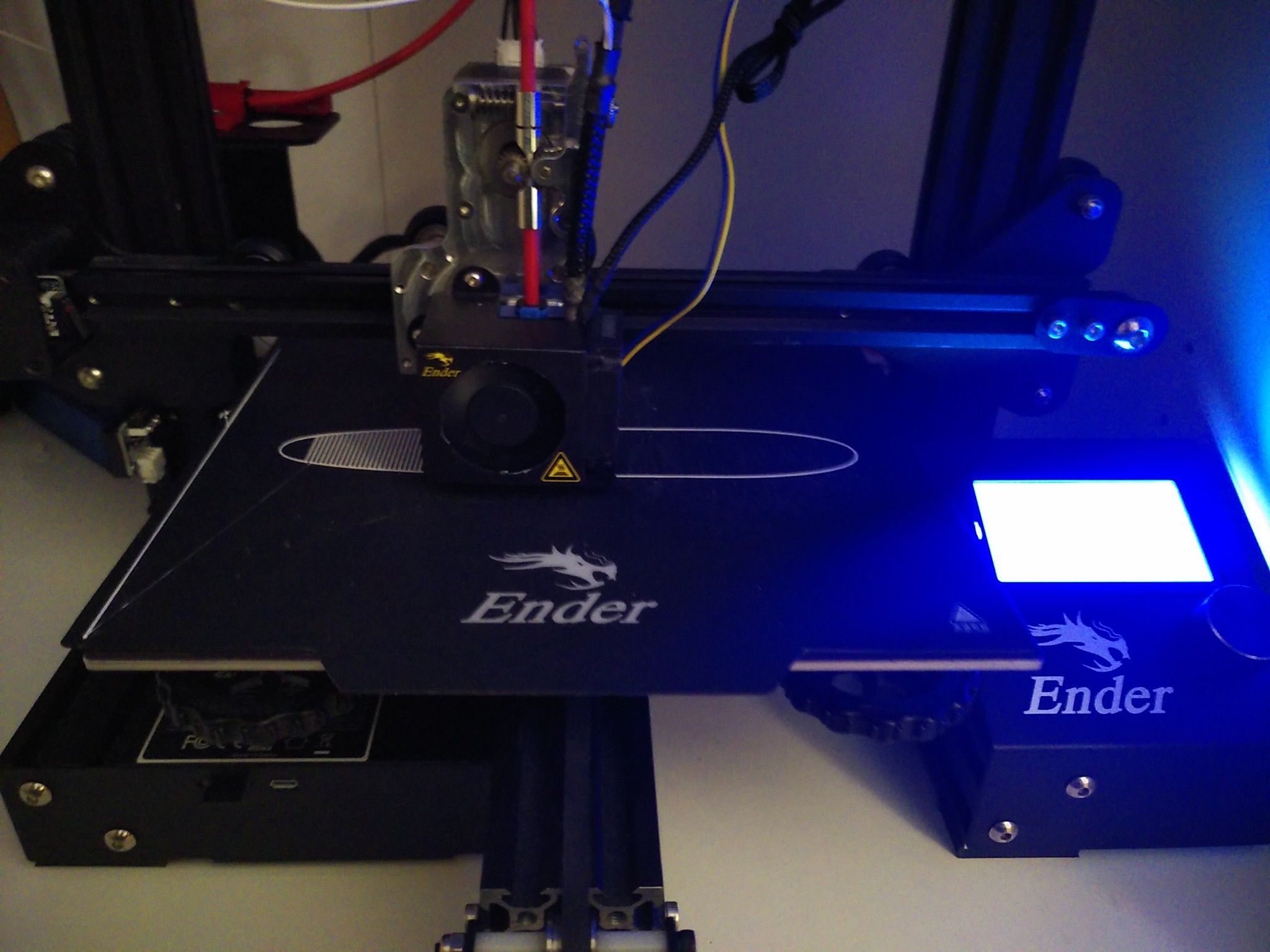

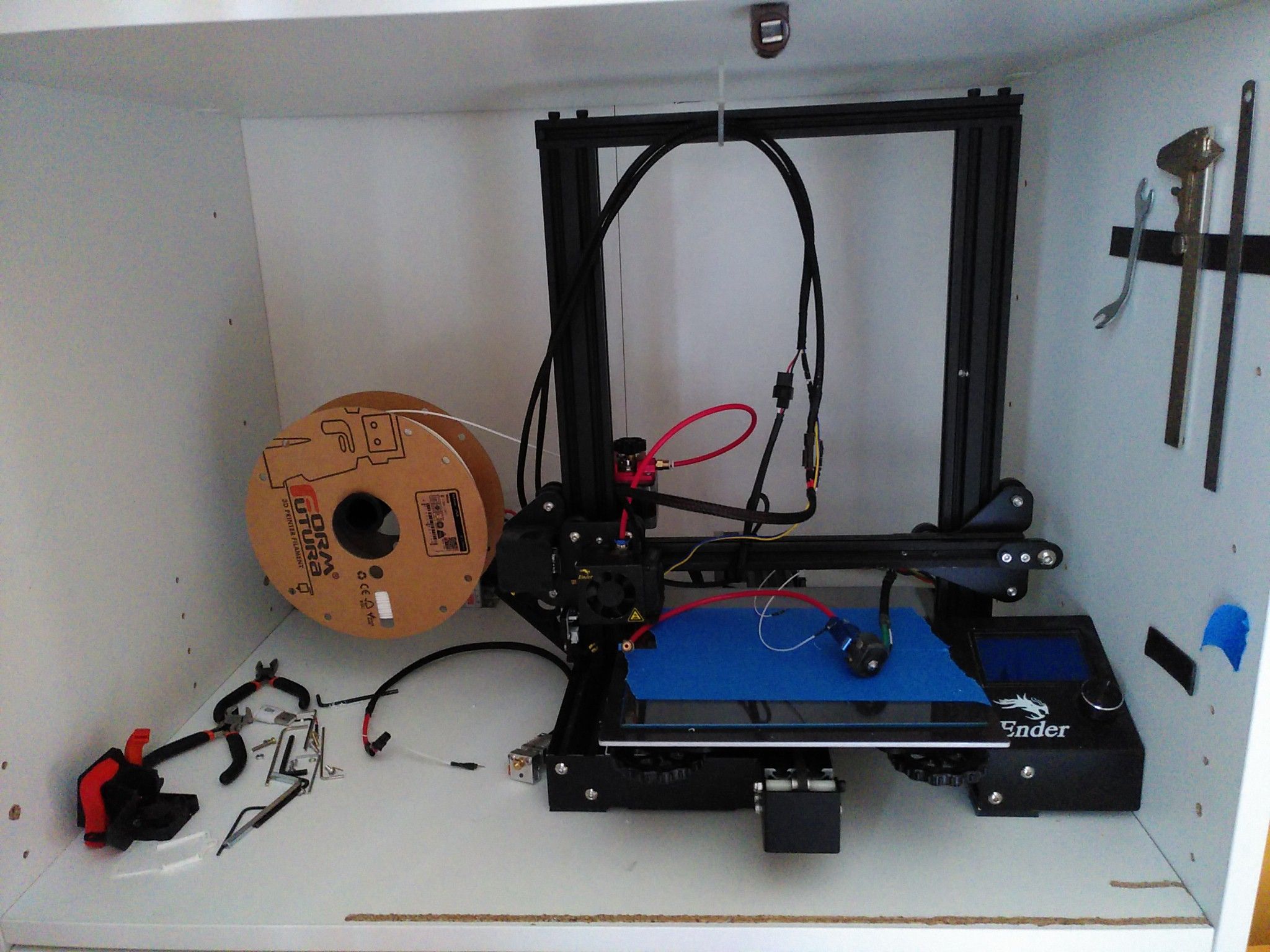

mch Posté(e) Novembre 23, 2022 Auteur Partager Posté(e) Novembre 23, 2022 Merci, je regarde pour la roue crantée. Pour le bras mon extrudeur est en Alu. En photo mon imprimante... Je suis allé au Fablab du coin de la rue (5km :-) hier soir. On a discuté avec les 2 pièces en main, on a trouvé une certaine régularité dans les périodes de sous-extrusion sur la pièce. On s'est posé la question si cela ne pouvait pas venir du "driver" de l'extrudeur ??? Quelqu'un a t'il déjà eu ce type de problème et connaîtrait les symptômes engendrés ? Lien vers le commentaire Partager sur d’autres sites More sharing options...

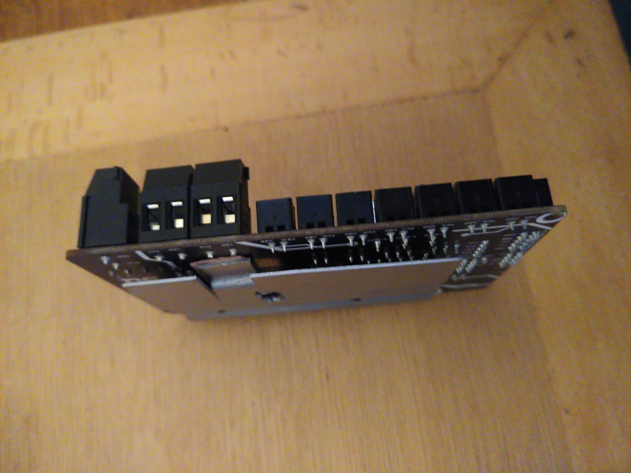

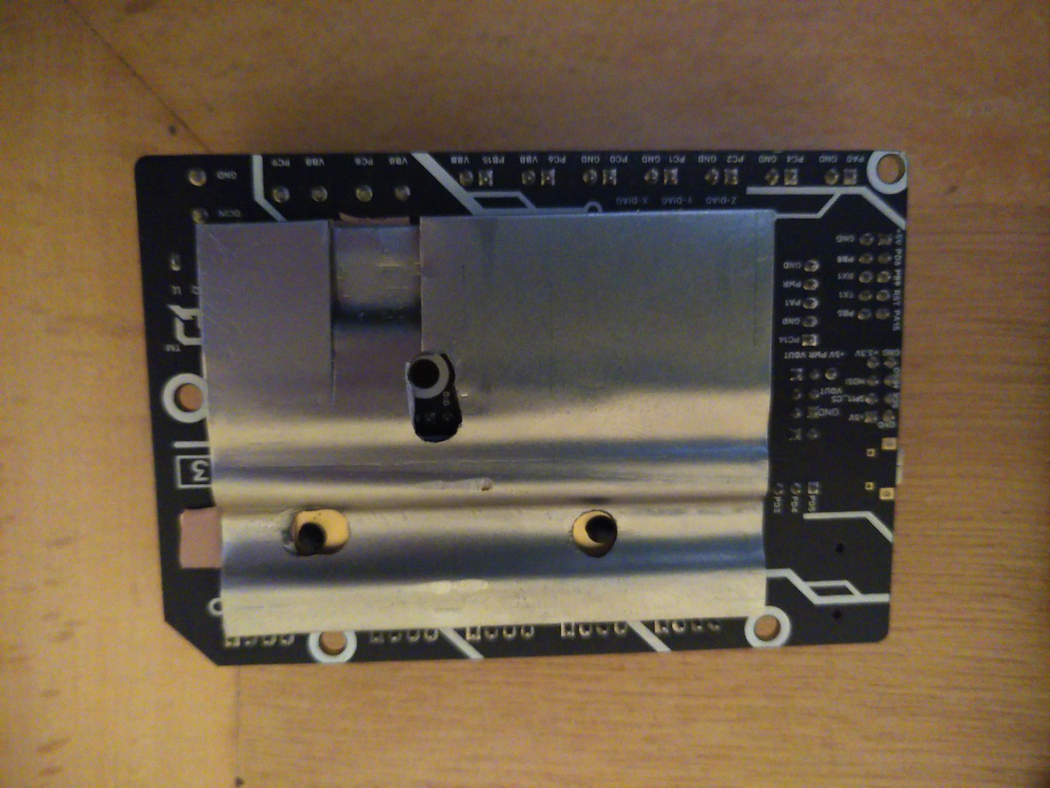

mch Posté(e) Décembre 4, 2022 Auteur Partager Posté(e) Décembre 4, 2022 Bonjour, Voici la suite.... J'ai donc fait mon Noël avant l'heure... d'abord je n'y crois plus depuis très longtemps et mes parents ont fini de m'offrir mes "joujous"... Donc: Bigtreetech mini SKR 3 V3.0 micro-swiss extrudeur convertisseur 24/12V pour les ventilo J'en ai profité pour ajouter une touche personnelle: un radiateur sur la face arrière de la carte mère en contact avec le boitier [image 1 et 2] Ensuite j'ai rencontré quelques difficultés avec les connecteurs: Le Fan2 celui du radiateur de Hotend le cable est d'origine fait pour être serti dans un bornier, alors que la carte à un connecteur JST-XH mâle. Je n'avais pas ce type de connecteur donc j'ai mis un connecteur Mollex micro-fit que j'ai dans mes composants d'électronique. Cela marche très bien. Le BLTouch, je ne l'ai pas encore mis, mais j'ai installé les cables et là encore le connecteur JST-XH ne correspondait pas avec le câble long que j'ai. Le connecteur à 3 fils peut entrer mais tiens très mal à mon goût. Et j'ai dû démonter le connecteur aux fils blanc et noir. J'ai tout remis en place avec mille précautions et tests en tout genre, configurer le pas de l'extrudeur à 130pas/mm pour le micro-swiss. Et me voici avec une nouvelle machine [image 3]. Une petite mise à niveau du lit à la main et me voilà prêt. La première impression est partie. J'ai voulu utiliser le pause/resume au début et Marlin avait perdu son origine, donc en fait c'est la deuxième impression. Celle-ci à très bien commencée. Le radeau est parfait même trop, je pense que je peu réduire le pas de l'extrudeur. Prochaine étape: imprimer un fang avec support de BLTouch tester le BLTouch, même si maintenant j'ai l'impression que faire le niveau du lit soit plus simple. Merci. Lien vers le commentaire Partager sur d’autres sites More sharing options...
