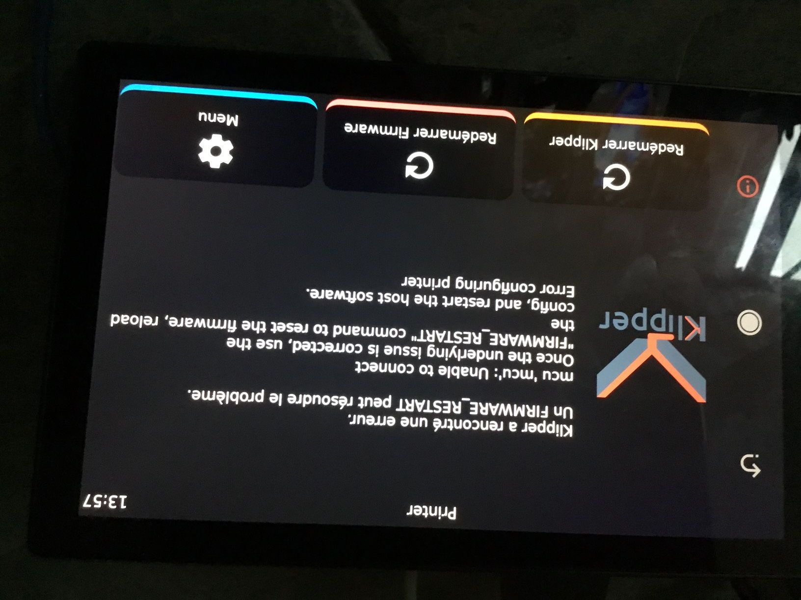

onjour a tous ,
J'ai finalement reussi a installer Klipper et mon ecran fonctionne.
J'en suis au flashage de ma D12 mais j'ai des messages d'erreurs.

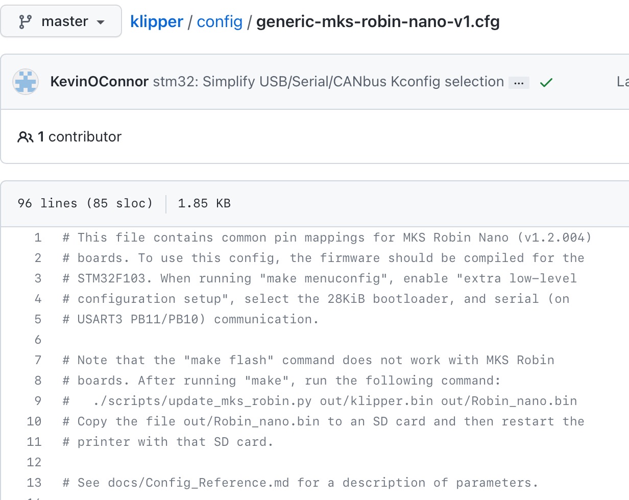

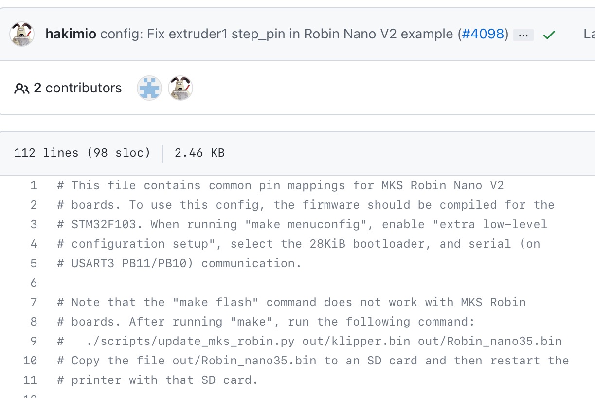

Sur la carte SD utilisée pour flasher la carte mère, le fichier Robin_nano35.bin a bien été renommé en Robin_nano35.cur ?
Tu as une robin nano 1.2 ou 1.3 sur la wanahoo ?
il faudrait vérifier
1) si les drivers sont soudés sur la carte mère : Nano 1.3 001S
2) le modèle de processeur indiqué sur la carte STM32F103VET6 ou STM32F407VET6 ->Nano 1.2 ou 1.3

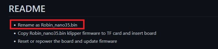

Non pas renommé en .cur , j'ai rien vu qui parlait de ça sur le tuto que j'ai suivi ......

j'ai trouvé ce github https://github.com/Klipper3d/klipper/tree/master/config je vais voir si ma config est ok. Les paramètres sont identiques pour version 1 ou 2

Si le fichier s'appelle toujours Robin_nano35.bin, c'est que le flash n'a pas marché (tu as bien éteint l'imprimante avec la sd dans la cm et rallumé ?)
le ls /dev/serial/by-id/ devrait donner quelque chose comme ça (la partie en gras sera différente)
usb-Klipper_xxxxxxxxxx_000000000000000000000000-if00

Dans les logs c'est le bon id qui est utilisé, mais il est indiqué que la communication ne marche pas (et même qu'il ne trouve pas le port)
Essaie de reflasher la carte mère en vérifiant que le fichier Robin_nano35.bin est bien renommée en .CUR après flash.
(Attention il faut que le fichier respecte bien la casse : Robin_nano35.bin, pas robin_nano35.bin)

non une fois que la carte a été flashée, le processus de mise à jour du firmware doit renommer le fichier en .cur pour indiquer que le flash s'est bien effectué.
Donc si tu enlèves la SD après le flash et que tu lis la carte sur un pc le fichier doit s'appeler .cur si tout s'est bien passé.
La carte SD doit être de faible capacité (8Go) de bonne qualité et formatée en fat32 4K

Pas d'erreur de choix dans le make menuconfig lors du choix de la comm USART3  PB11/PB10 et des autres paramètres ?
parce que juste avant le ls /dev/serial/by-id/ donnait bien un résultat, donc ça devrait toujours être le cas.

Non, ça n'est en rien obligatoire. Ce n'est obligatoire qu'avec les cartes 8bits (ATmega 1284 / 2560) qui elles sont flashées via avrdude (make flash …)
Peut-être que les fichiers .bin de MKS pour ta carte vaudraient-ils le coup d'être tentés ?

Il y a 9 heures, dume2309 a dit :
le fichier de MKS n'a pas eté changé en CUR ,  "Booting "est apparu 2 a3 secondes sur l'écran
il faut le renommer en Robin_nano35.bin pour qu'il soit pris en compte.
Lien vers le commentaire
Partager sur d’autres sites
C'est pourtant écrit en toutes lettres, certes en anglais mais tout de même 🙄
