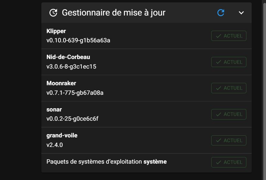

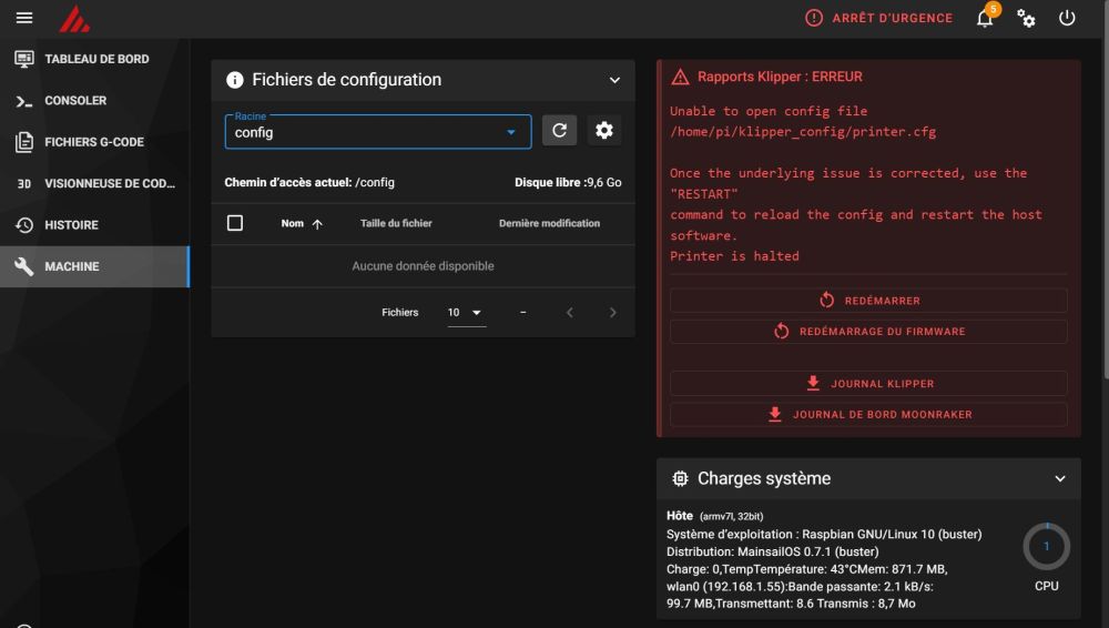

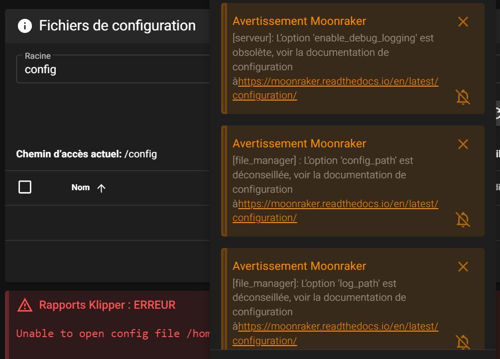

dume2309 Posté(e) Novembre 27, 2022 Posté(e) Novembre 27, 2022 (modifié) Bonjour a tous , Je viens d'installer Klipper ( en faite une quinzaine d'essais) et lorsque je vais dans "Machine" la liste des fichiers de configuration est vide et je ne trouve pas de solution. J'ai installé une tablette rasperry et klipperscreen ( klipper est bien affiché sur l'écran ). J'ai suivi le tuto de Mikaeru 3D a la lettre ( PDF Installation Klipper.pdf ), mis a jour Moonraker et Klipper avec Kiauh. En PJ une copie de l'écran Klipper après installation. Quelqu'un pourrait m'aider ? Modifié (le) Novembre 27, 2022 par dume2309

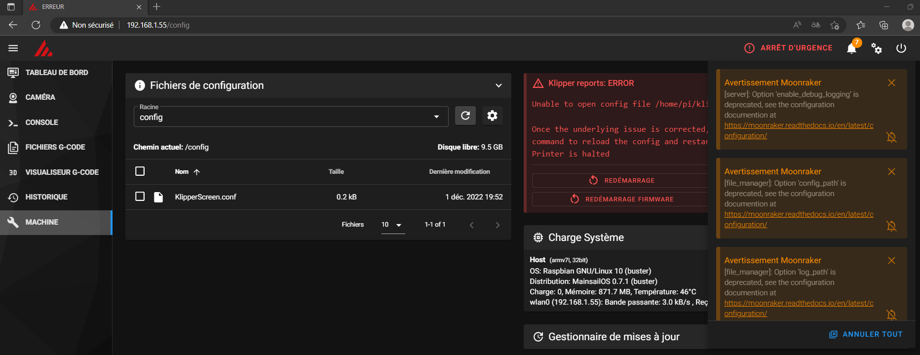

fran6p Posté(e) Novembre 27, 2022 Posté(e) Novembre 27, 2022 (modifié) Au vu des messages de l'interface (Mainsail), l'installation de Moonraker n'est pas franchement basée sur la dernière version; le dossier des fichiers de configuration n'est plus «klipper_config» mais «printer_data/config». Le fichier moonraker.conf signale des erreurs (directives obsolètes). Comment a été réalisée l'installation ? Pas envie de lire un PDF, je préfère «voir» les commandes utilisées Une fois, l'installation faite, il suffira de copier le fichier printer.cfg (pas printer.conf) dans le dossier correct pour qu'il apparaisse. Le fichier printer.cfg est évidemment dépendant de l'imprimante (le dossier des exemples de Klipper en fournit quelques unes, les plus fréquentes). Cadeau «bonux» : tu peux t'aider pour ton imprimante (si c'est une CR10S Pro V2) du fichier fourni par Creality avec son SonicPad : printer-Cr10sprov2-AVR2560.zipFetching info... qu'il faudra bien sûr renommer en printer.cfg. Le fichier est dans l'archive .zip, le forum n'acceptant pas tous les formats de fichiers (.cfg par exemple). Modifié (le) Novembre 27, 2022 par fran6p
dume2309 Posté(e) Novembre 27, 2022 Auteur Posté(e) Novembre 27, 2022 (modifié) Bonjour Fran6p , merci pour ton aide; Tu as certainement raison sur le dossier de configuration car j'ai remarqué que les fichiers config disparaissent lorsque je mets à jour Moonraker ...comment remettre le bon chemin dans Moonraker alors ? La procédure utilisée pour l'installation est : PI imager > other specific purpose OS> 3D printing > mainsail OS > Mainsail os v0.7.1 Putty > Kiauh > git clone https://github.com/th33xitus/kiauh.git>cd kiauh>chmod +x kiauh.sh scripts/*>./kiauh.sh > cd pour retour a la racine > sudo systemctl set-default multi-user.target>sudo raspi-config>1System Options>S5 Boot / Auto Login >B1 Console Installation de klipperScreen > cd ~/ git clone https://github.com/jordanruthe/KlipperScreen.git cd ~/KlipperScreen ./scripts/KlipperScreen-install.sh > ~/.KlipperScreen-env Ensuite dans Mainsail je devrais faire ( mais je ne peux pas car fichiers non présent ) Moonraker.conf > trusted_clients: > 127.0.0.1 > [update_manager KlipperScreen] type: git_repo path: ~/KlipperScreen origin: https://github.com/jordanruthe/KlipperScreen.git env: ~/.KlipperScreen-env/bin/python requirements: scripts/KlipperScreen-requirements.txt install_script: scripts/KlipperScreen-install.sh managed_services: KlipperScreen KlipperScreen.conf > #~# --- Do not edit below this line. This section is auto generated --- #~# #~# #~# [main] #~# language = fr_FR #~# print_estimate_method = file #~# screen_blanking = 300 #~# font_size = small #~# confirm_estop = True #~# only_heaters = True #~# show_heater_power = True #~# print_sort_dir = date_desc #~# force_logins: true Ensuite creer fichier printer.config > mettre la config de l'imprimante Putty > cp ~/klipper/config/example-cartesian.cfg ~/printer.cfg nano ~/printer.cfg ( pour recuperer l'adresse de l'imprimante ) Pour flasher et installer Klipper sur imprimante via Putty > sudo service klipper stop > ls /dev/serial/by-id/*> adresse de l'imprimante ( par exemple /dev/serial/by-id/usb-1a86_USB2.0-Serial-if00-port0 ) Putty > sudo service klipper stop make flash FLASH_DEVICE=adresse de l'imprimante récupérée plus haut sudo service klipper start Voila la procédure complète et résumée que j'ai utilisé. Si tu en a une autre je suis preneur aussi...... Modifié (le) Novembre 27, 2022 par dume2309
fran6p Posté(e) Novembre 27, 2022 Posté(e) Novembre 27, 2022 Je suis en train de faire un «gros» tutoriel La seconde partie de celui-ci concerne l'installation de Klipper, Moonraker, Fluidd/ Mainsail, KlipperScreen via Kiauh à partir d'une image Raspberry Pi OS (anciennement Raspbian) minimale (Lite). J'ai déjà réalisé plusieurs installations sur différents matériels, fonctionnelles en suivant ces étapes. Peut-être devrais-tu essayer ? Le lien >>> ici <<<.

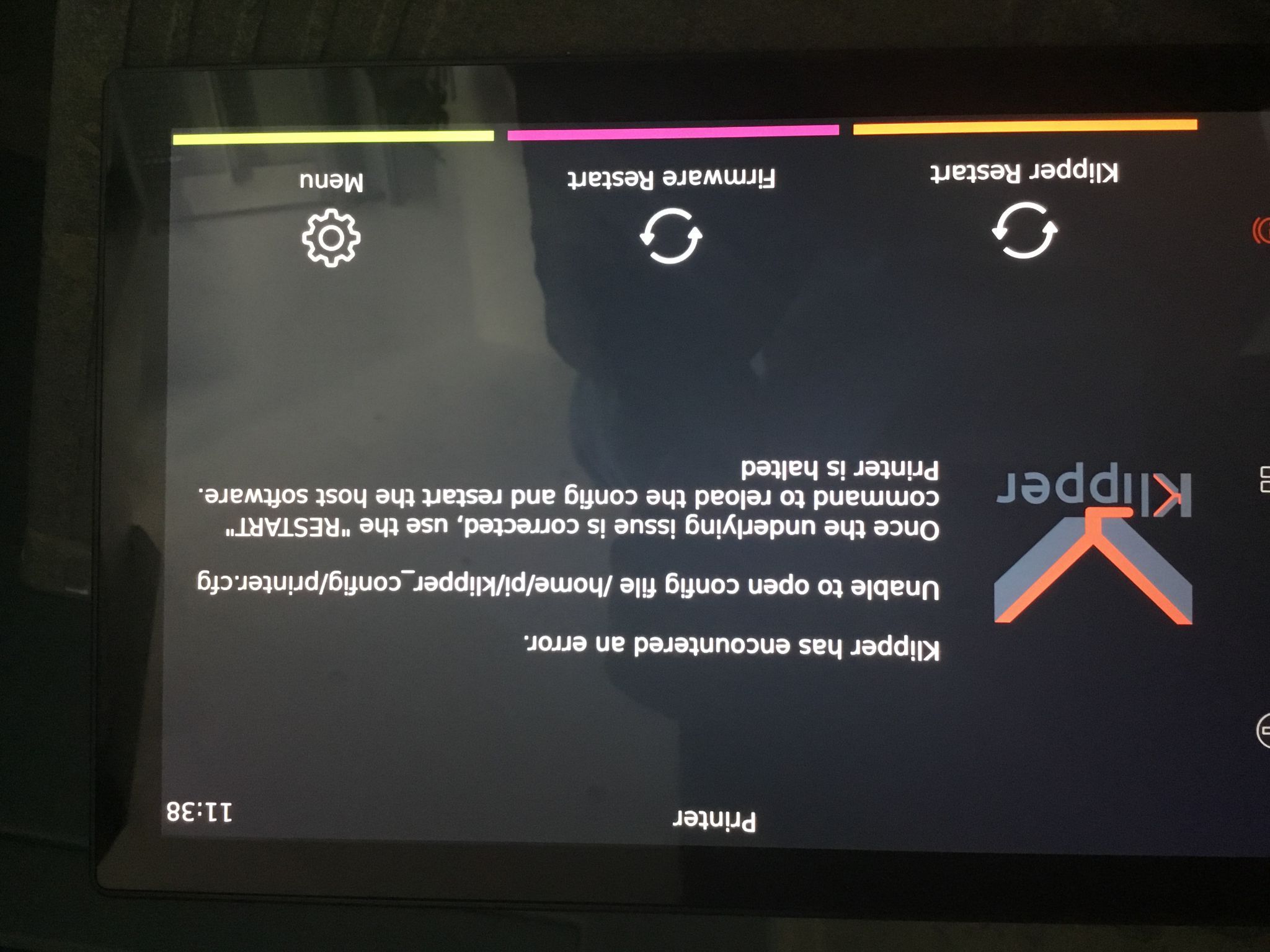

dume2309 Posté(e) Novembre 30, 2022 Auteur Posté(e) Novembre 30, 2022 (modifié) Bonsoir fran6p J'ai bien réussi l'install , Merci ! J'ai un autre soucis maintenant,le rasperry sur l'écran connecté dessus me demande un login et un MDP au démarrage et Klipperscreen ne démarre pas.....je n'avais pas ce problème auparavant j'ai pourtant fait ces cde : - sudo systemctl set-default multi-user.target > je n'ai pas de MDP demandé et le rasperry retourne a la racine - sudo raspi-config 1System Options └──S5 Boot / Auto Login └──B1 Console Bonne soirée Modifié (le) Décembre 1, 2022 par dume2309
fran6p Posté(e) Décembre 1, 2022 Posté(e) Décembre 1, 2022 (modifié) Je ne comprends ton soucis. De quel écran connecté parles-tu ? Quelle distribution as-tu installé ? Si tu as suivi, à la lettre, mon lien, la distribution à installer est la «minimale» (Lite) donc pas d'interface graphique Je n'ai jamais eu besoin de modifier le système de démarrage de systemd ( ta ligne de commande : sudo systemctl set-default multi-user.target ) Pourquoi as-tu besoin de lancer raspi-config (je viens de relire mon lien et nulle part, je n'aborde ce sujet). Modifié (le) Décembre 1, 2022 par fran6p

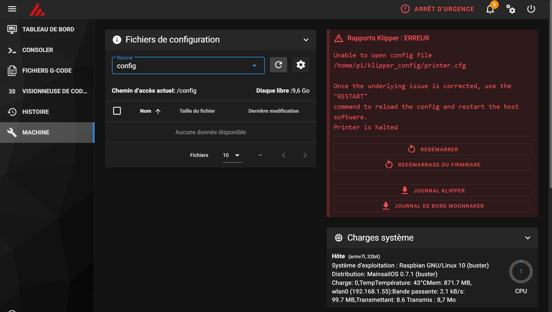

dume2309 Posté(e) Décembre 1, 2022 Auteur Posté(e) Décembre 1, 2022 (modifié) J'en peux plus de ce truc ! Maintenant j'ai klipperscreen mais pas le reste , d'après ce que je comprend , l'erreur vient de moonraker quelqu'un peut m'aider a comprendre et résoudre les erreurs dans moonraker ? je suis allé voir dans le lien dans le message d'erreur mais je n'y comprend rien ! Modifié (le) Décembre 1, 2022 par dume2309
Savate Posté(e) Décembre 2, 2022 Posté(e) Décembre 2, 2022 Le 01/12/2022 at 18:58, dume2309 a dit : je suis allé voir dans le lien dans le message d'erreur mais je n'y comprend rien ! Dérouler Si tu peux mettre le fichier de logs, ce sera plus facile Tu as copié ton fichier de config dans le répertoire indiqué ? (il faut qu'il s'appelle printer.cfg)
dume2309 Posté(e) Décembre 2, 2022 Auteur Posté(e) Décembre 2, 2022 (modifié) Le 02/12/2022 at 04:44, Savate a dit : Si tu peux mettre le fichier de logs, ce sera plus facile Tu as copié ton fichier de config dans le répertoire indiqué ? (il faut qu'il s'appelle printer.cfg) Dérouler Mettre le fichier logs ? Ou et comment ? Dans logs il y a bien les fichiers moonraker,mainsail....... j'ai le fichier printer.conf mais je ne ne peux le mettre dans la config vu que je n'ai pas d'icone "ajouter" un fichier .... Il faut les rajouter manuellement a la racine du rasperry c'est ça ? Modifié (le) Décembre 2, 2022 par dume2309
Savate Posté(e) Décembre 2, 2022 Posté(e) Décembre 2, 2022 (modifié) Le 02/12/2022 at 06:53, dume2309 a dit : Mettre le fichier logs ? Ou et comment ? Dans logs il y a bien les fichiers moonraker,mainsail Dérouler alors non, le but c'est de prendre les fichiers log de klipper (avec winscp par ex) et les joindre sur le forum, pour que l'on puisse consulter le détail du problème Le 02/12/2022 at 06:53, dume2309 a dit : j'ai le fichier printer.conf mais je ne ne peux le mettre dans la config vu que je n'ai pas d'icone "ajouter" un fichier Dérouler normalement c'est printer.cfg. Je n'utilise pas moonraker et mainsall mais par contre winscp pour copier des fichiers sur le pi ça marche tout le temps Le 02/12/2022 at 06:53, dume2309 a dit : Il faut les rajouter manuellement a la racine du rasperry c'est ça Dérouler non pas à la racine du raspberry (je n'utilise pas moonraker donc sur mes install c'est dans le répertoire home/pi/klipper mais avec moonraker il me semble que c'est dans un autre répertoire : @fran6p avait indiqué /home/pi/klipper/printer_data/config dans les premiers post (mais les logs doivent indiquer en détail ce qui pose réellement problème, j'ai rajouté la partie du chemin en italique - mais je n'en suis pas sûr à 100% - avec winscp tu dois pouvoir vérifier le bon chemin). Modifié (le) Décembre 2, 2022 par Savate

fran6p Posté(e) Décembre 2, 2022 Posté(e) Décembre 2, 2022 La copie écran indique ce qui ne va pas. Chose étrange , ces messages ne devraient pas apparaître si l'installation a été faite via KIAUH qui installe la dernière version de Moonraker (certaines directives sont obsolètes, les chemins d'accès à la configuration sont différents des versons précédentes). Les journaux avec la dernière version de Moonraker sont dans ~/printer_data/logs (les fichiers de configuration dans ~/print_data/config (ou si plusieurs instances de klipper / moonraker ont été installées, les dossiers sont printer_1_data, printer_2_data, printer_3_data, … Exemple sur mon «pseudoPAD» (RPi4 + BTT PiTFT7) : pi@btt-pitft7:~ $ ls -al printer_1_data/ total 40 drwxr-xr-x 10 pi pi 4096 Nov 2 10:45 . drwxr-xr-x 24 pi pi 4096 Dec 1 16:19 .. drwxr-xr-x 3 pi pi 4096 Nov 2 10:46 backup drwxr-xr-x 2 pi pi 4096 Nov 2 10:45 certs drwxr-xr-x 2 pi pi 4096 Dec 1 16:19 comms drwxr-xr-x 3 pi pi 4096 Nov 27 14:09 config drwxr-xr-x 2 pi pi 4096 Nov 2 10:46 database drwxr-xr-x 2 pi pi 4096 Nov 2 10:45 gcodes drwxr-xr-x 2 pi pi 4096 Dec 2 18:48 logs drwxr-xr-x 2 pi pi 4096 Nov 2 10:46 systemd pi@btt-pitft7:~ $ ls -al printer_1_data/config total 40 drwxr-xr-x 3 pi pi 4096 Nov 27 14:09 . drwxr-xr-x 10 pi pi 4096 Nov 2 10:45 .. -rw-r--r-- 1 pi pi 1879 Nov 2 15:07 crowsnest.conf -rw-r--r-- 1 pi pi 143 Oct 28 11:27 KlipperScreen.conf -rw-r--r-- 1 pi pi 1344 Nov 2 17:29 moonraker.conf -rw-r--r-- 1 pi pi 1338 Nov 2 17:30 .moonraker.conf.bkp -rw-r--r-- 1 pi pi 251 Nov 2 15:45 printer.cfg -rw-r--r-- 1 pi pi 157 Nov 27 14:09 shell_command.cfg -rw-r--r-- 1 pi pi 771 Sep 6 20:03 sonar.conf drwxr-xr-x 3 pi pi 4096 Nov 17 18:19 .theme lrwxrwxrwx 1 pi pi 56 Nov 2 15:03 timelapse.cfg -> /home/pi/moonraker-timelapse/klipper_macro/timelapse.cfg pi@btt-pitft7:~ $ ls -al printer_1_data/logs total 356 drwxr-xr-x 2 pi pi 4096 Dec 2 18:49 . drwxr-xr-x 10 pi pi 4096 Nov 2 10:45 .. -rw-r--r-- 1 pi pi 6414 Dec 2 18:49 klippy.log -rw-r--r-- 1 pi pi 12227 Nov 17 18:26 klippy.log.2022-11-17 -rw-r--r-- 1 pi pi 6426 Nov 18 18:50 klippy.log.2022-11-18 -rw-r--r-- 1 pi pi 17328 Nov 27 17:45 klippy.log.2022-11-27 -rw-r--r-- 1 pi pi 17860 Nov 30 18:38 klippy.log.2022-11-30 -rw-r--r-- 1 pi pi 15387 Dec 1 16:19 klippy.log.2022-12-01 -rw-r--r-- 1 pi pi 6522 Dec 2 18:49 moonraker.log -rw-r--r-- 1 pi pi 142836 Nov 30 18:38 moonraker.log.2022-11-30 -rw-r--r-- 1 pi pi 99765 Dec 1 16:19 moonraker.log.2022-12-01
