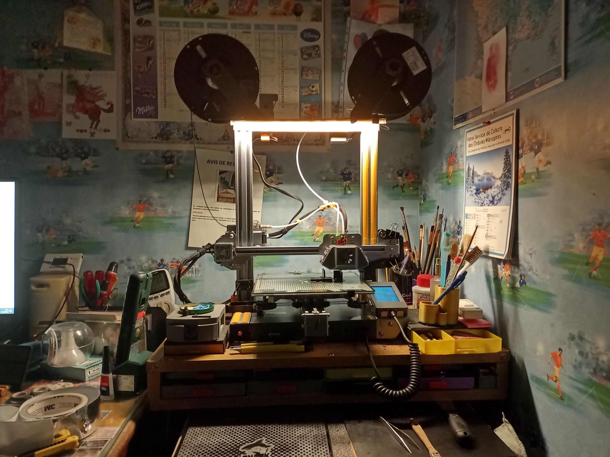

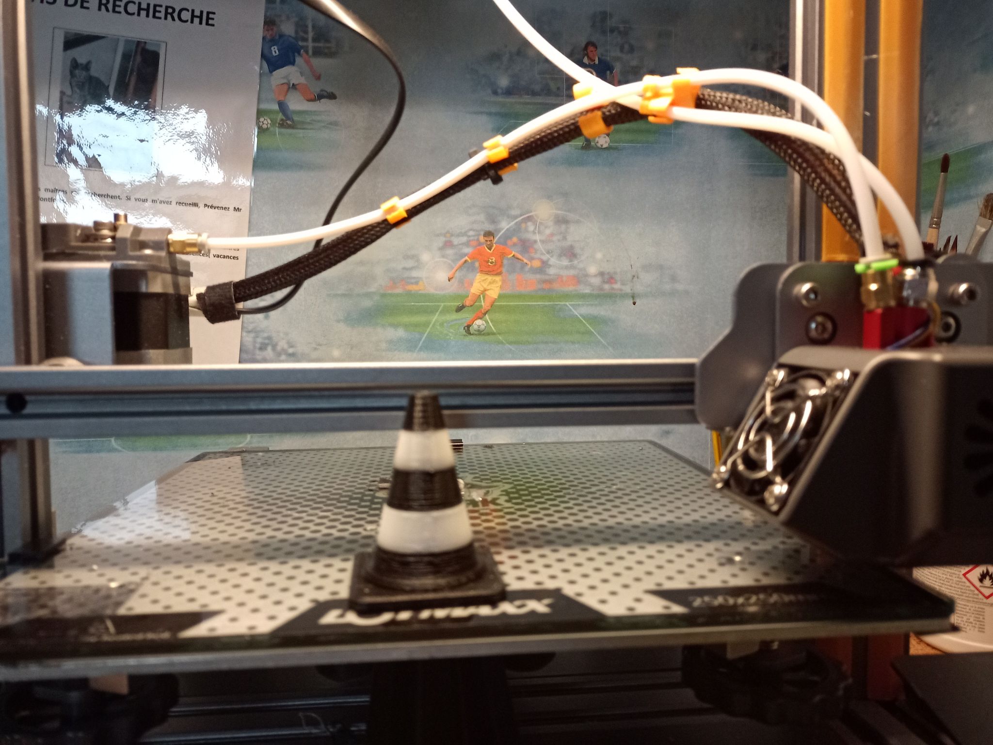

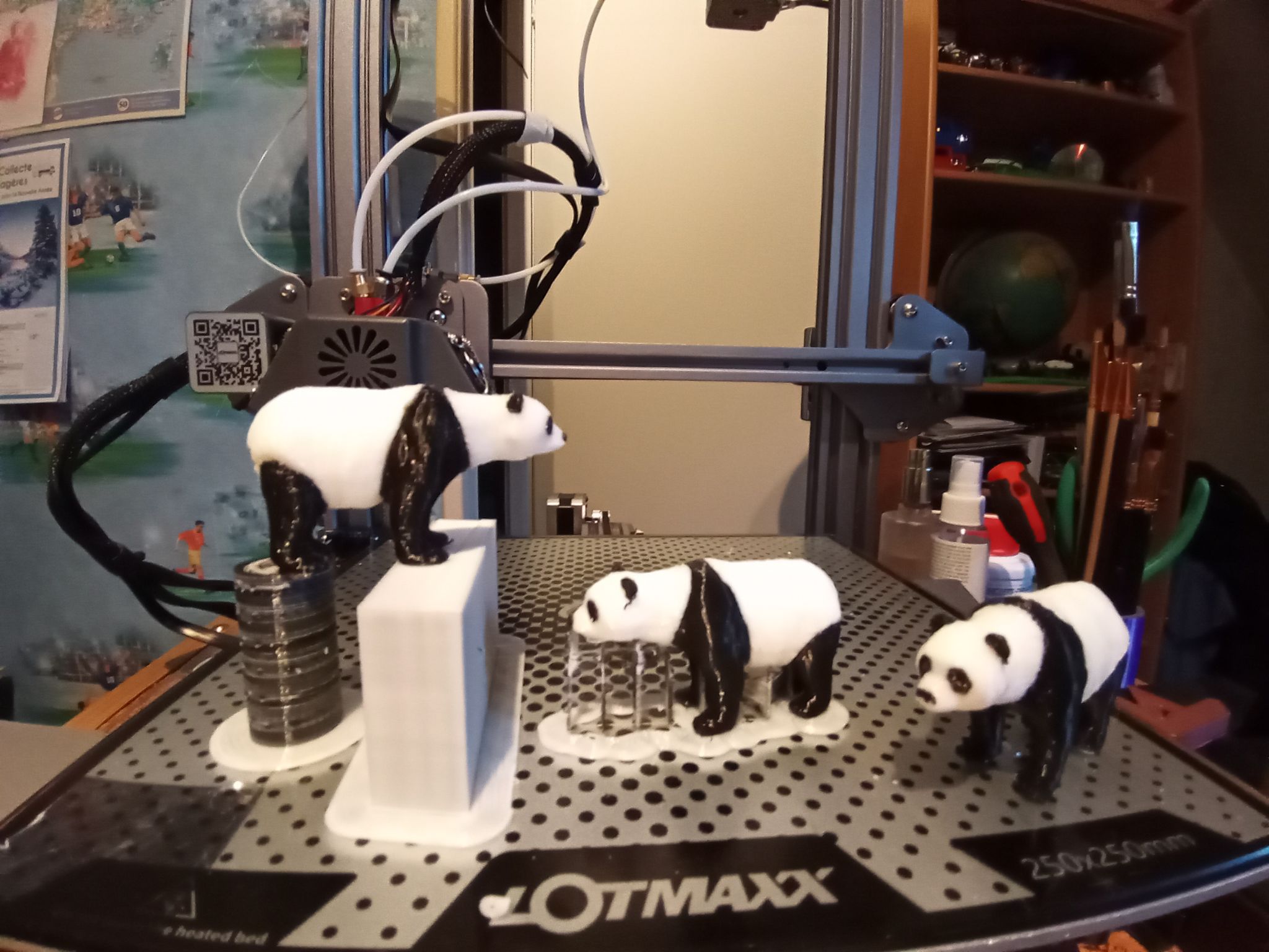

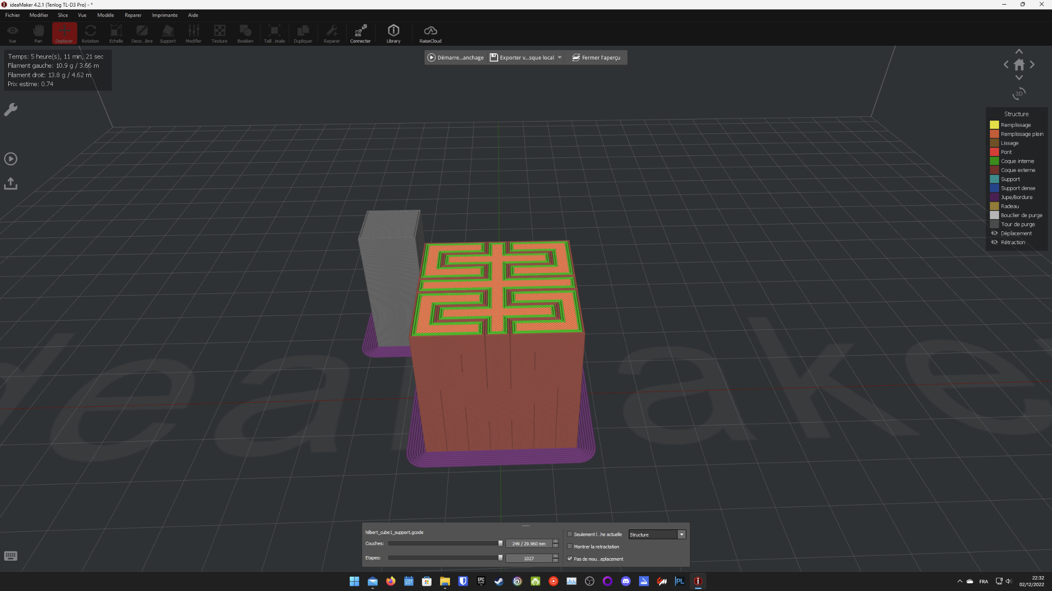

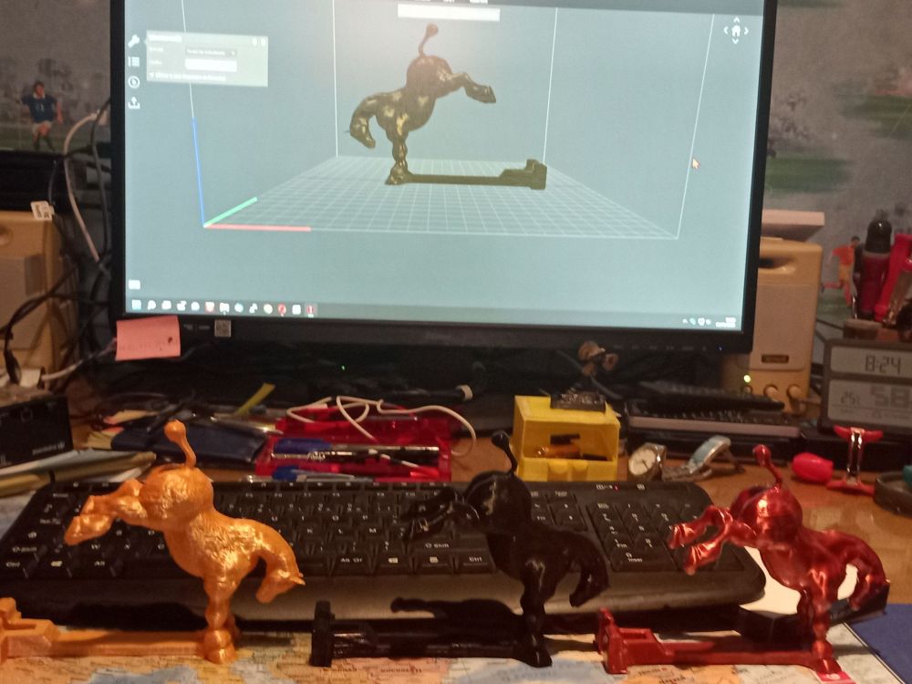

Je suis passionné par les nouvelles technologies depuis longtemps. je e viens d'acquérir un imprimante 3D et je galère Mais étant a la retraite Jai tout mon temps. Je refais  les 3/8 pour la faire tourner avec plus ou moins de succès. Actuellement je galère pour faire un bassin de purge. Le Gcode fonctionne à peu prés mais mon problème est qu'il me manque 3mm pour extruder en dehors du plateau qui mesure 250x250.Je vous présente quelques réalisation que j' effectué en mono  et dualColor. Pour les pandas j'ai galéré pour obtenir la séparation du noir et blanc la seule solution que j'ai trouvé a été de rajouter un bloc en blanc pour obtenir un résultat. Maintenant j'aimerai pouvoir expérimenter ce bassin de pure  mais comment faire pour ces 2 ou 3 mmm qui manque pour sortir du plateau alors que la tête d'impression peut y aller.? Si quelqu'un a-t-il eut ce problème  et résolu.?

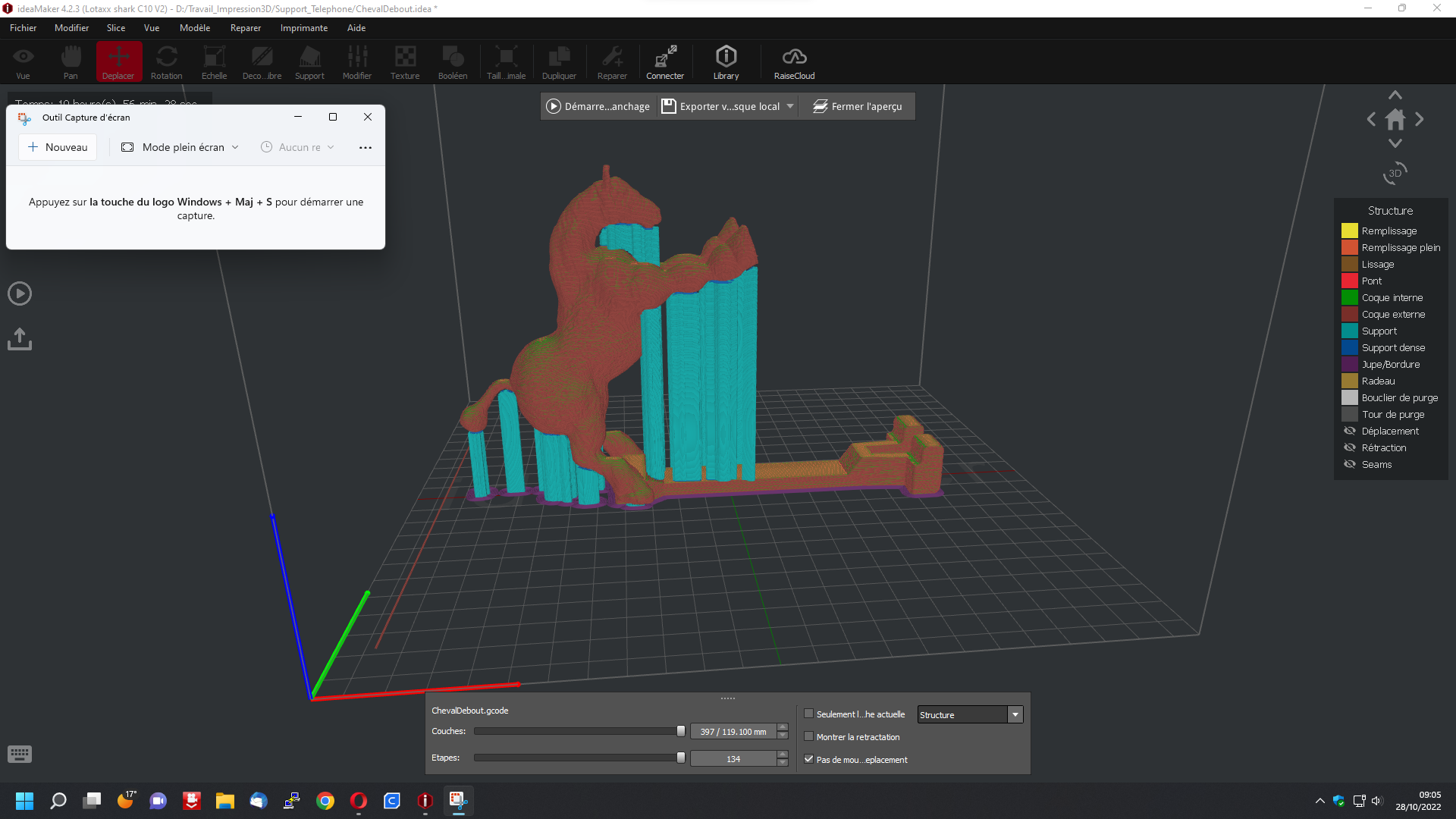

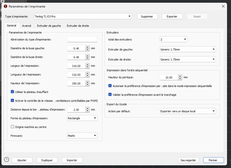

Sur Ideamaker, via cet écran tu peux régler ta largeur et ta longueur d'impression ainsi que la distance depuis le bord du plateau qui est ta marge de sécurité.

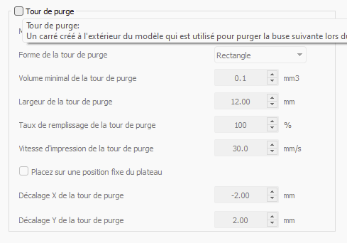

Ensuite en ce qui concerne la tour de purge tu peux la décaller si elle n'est pas bien positionnée (en bas de l'écran suivant) :
a+
Jeff

Merci pour votre réponse.
J'ai suivi vos conseils mais malheureusement la buse ne se déplace toujours pas assez loin pour utiliser le bassin de purge.

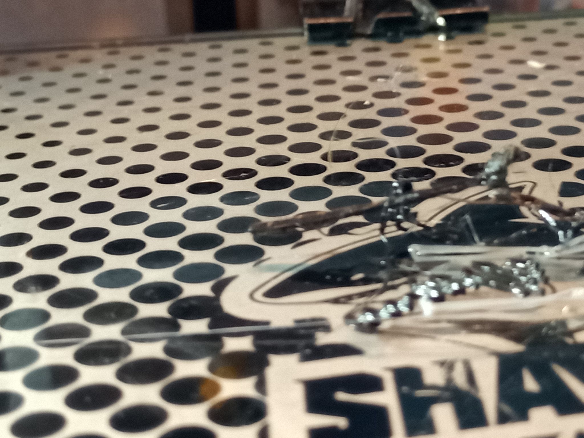

Il fonctionne très bien avec ou sans la tour de purge Seulement ne pouvant pas nettoyer la buse après sa purge Il traine tout sur le plateau et sur le test d'impression.

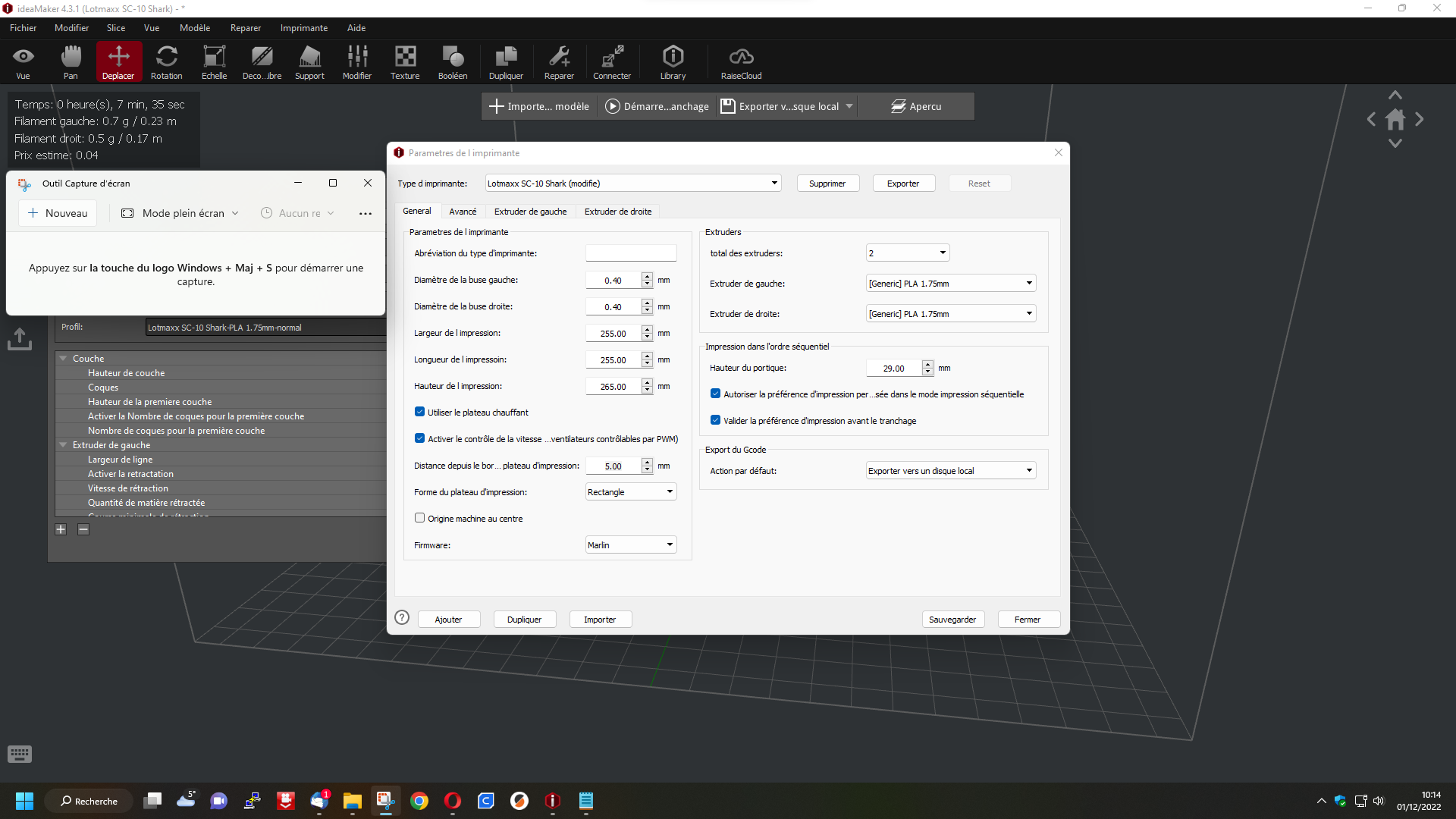

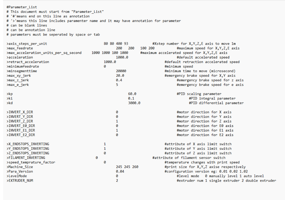

Une copie d'écran de La config de mon imprimante que j'ai trouvé sur la carte fournie par le fabriquant avec Cura qui mentionne les dimension du plateau 245x245.
est-il possible de le modifier et ou trouver son emplacement si éventuellement la largeur du plateau peut être augmenter de quelque mm .
Si vous avez une réponse ou quelqu'un dans votre entourage, je suis preneur.
Merci.
Modifié (le) par lariflette77
il y a 11 minutes, lariflette77 a dit :
Avec Cura, dans paramètres / Imprimantes / Paramètres de la machine tu peux définir la taille de ta zone d'impression (avec ideamaker aussi)

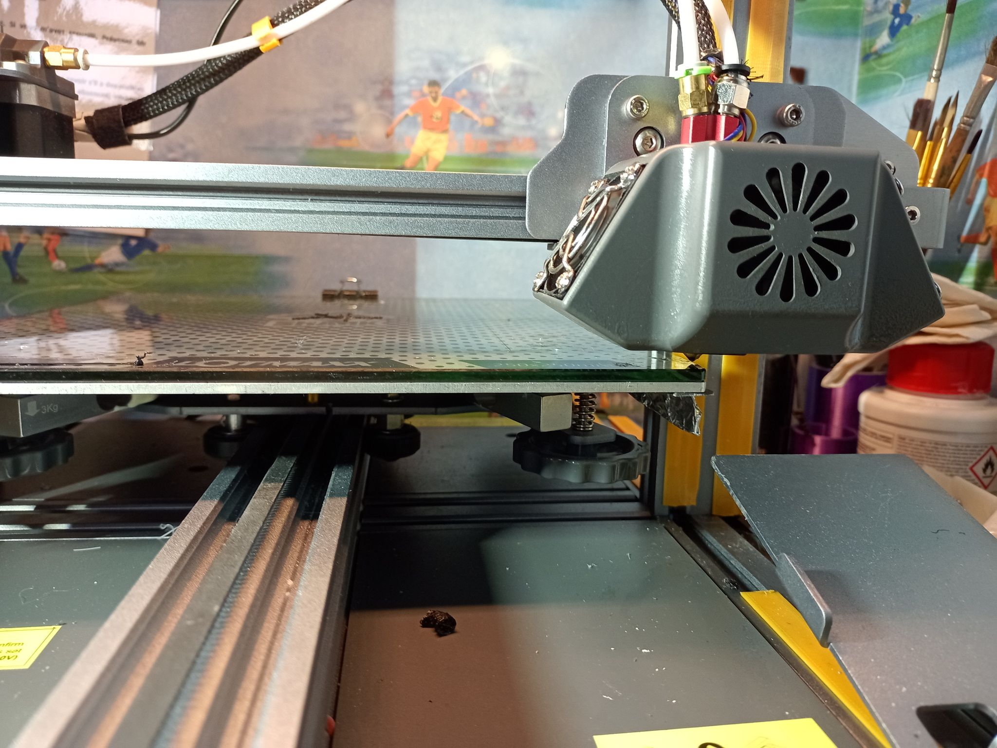

Est-ce que tu peux déplacer la tête à la main imprimante éteinte en dehors du plateau ?
Si la réponse est non, il faut modifier l'imprimante mécaniquement pour qu'elle puisse dépasser les limites du plateau.
Mreci pour la réponse.
Avec Cura pas de soucis, Lotmaxx shark C10 est dans la liste des imprimantes avec les bon paramètres par défaut. J'ai même refait un test bicolor avec le cone. La procédure s'effectue  bien le dualColor Pour vous répondre oui, il y a environ 5mm avant d'arriver un butée mécanique. Dans IDEA Maker j'ai bien augmenter les dimensions et même poussé à l'extrême en espérant gagner ces quelques mm manquant sans résultat. En fait 2mm suffiraient.
déplacer le endstop X ou y mettre une cale est peut être une solution....
je dis ça mais je n'y connais rien en bicolore et firmware
