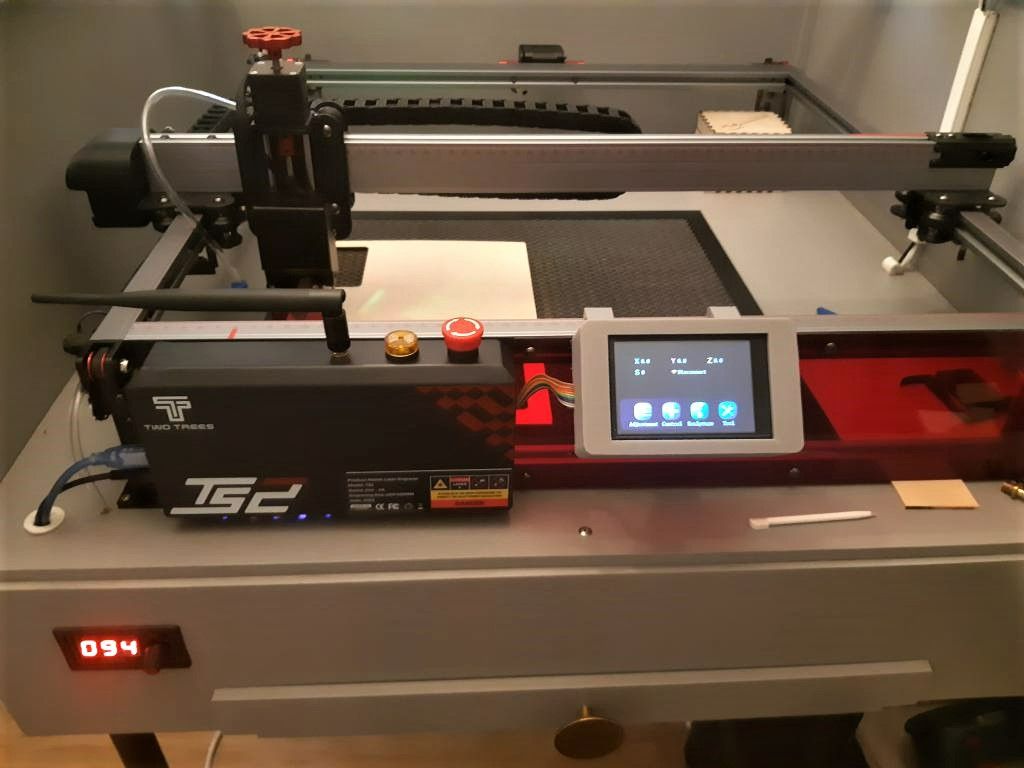

vap38 Posté(e) Décembre 6, 2022 Partager Posté(e) Décembre 6, 2022 (modifié) Super @The guitar hero l'idée est intéressante; j'avais le projet de réaliser cette option de rejets des fumées à l'extérieur pour un laser. La difficulté des aérateurs c'est le démontage qui est très délicat (voir impossible sans une casse ) Quand il faisait chaud le tube d'extraction était placé à l'extérieur fenêtre ouverte (l'hiver ce n'est pas possible !) J'avais l'idée de couper une rainure dans un tube PVC de Ø80mm avec un embout de Ø80 mm adaptable. Je vais réaliser une encoche dans le tube PVC de la hauteur de l'aérateur; ainsi il suffit de glisser le tube sans plus... ce tube tiendra en reposant sur la partie supérieure de l'aérateur par une baguette collée sur l'aérateur pour abloquer. Mon laser est équipé d'une turbine à dépression d'air placé dans le caisson inférieur de l'enclosure. Le flux d'air est puissant et permet de plaquer les pièces maintenues par dépression. Les pièces à réaliser un bouchon d'extrémité du tube de 80MM et un embout de Ø80mm et une baguette d'ablocage du tube PVC a+ Modifié (le) Décembre 6, 2022 par vap38 Lien vers le commentaire Partager sur d’autres sites More sharing options...
