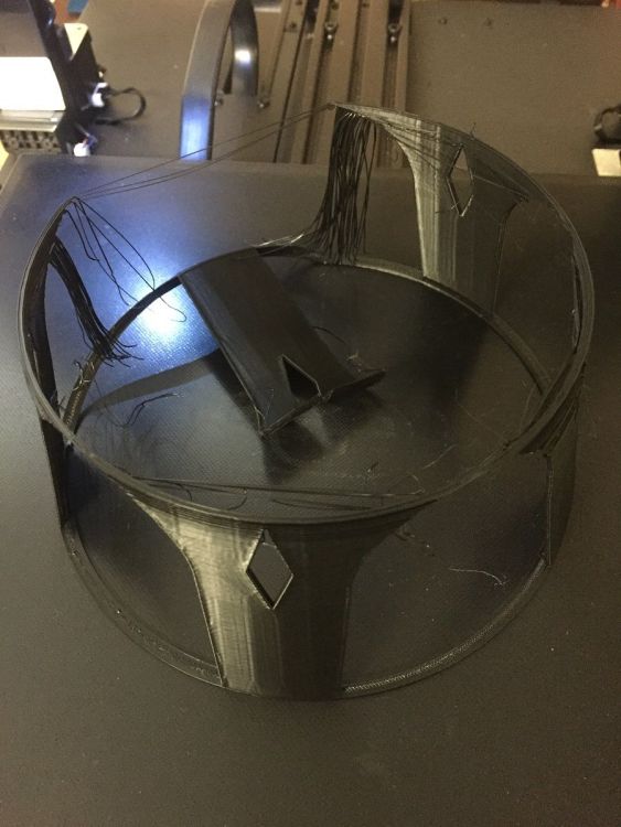

stent. Posté(e) Novembre 29, 2022 Partager Posté(e) Novembre 29, 2022 Bonjours à tous. Je débute mais je suis quand même surpris de la différence de température au plateau. Je viens de tenter l'impression d'une pièce et il y a un problème d'adhérence au plateau J'utilise un filament PLA+ . J'ai réglé le plateau à 75° mais si j'ai bien 75° il y a des zone ou la température est nettement plus basse ( 57° ) Lien vers le commentaire Partager sur d’autres sites More sharing options...
Savate Posté(e) Novembre 29, 2022 Partager Posté(e) Novembre 29, 2022 il y a 20 minutes, stent. a dit : Je viens de tenter l'impression d'une pièce et il y a un problème d'adhérence au plateau Ce problème d'adhérence est certainement dû à une mauvaise distance plateau buse ou à un plateau sale. 75° par contre pour du pla c'est beaucoup. Lien vers le commentaire Partager sur d’autres sites More sharing options...
Titi78 Posté(e) Novembre 29, 2022 Partager Posté(e) Novembre 29, 2022 c'est mieux de faire une jupe pour avoir une plus grande surface d'adhérence sur le plateau 1 Lien vers le commentaire Partager sur d’autres sites More sharing options...
Dr_Blast Posté(e) Novembre 29, 2022 Partager Posté(e) Novembre 29, 2022 Salut Stent, J'ai reçu ma X2 depuis pas bien longtemps et suis en phase d'apprentissage impression 3D. Malgré mon peu d'expérience, je peux déjà te dire ce que j'ai fait de mon côté et qui pourrait peut-être t'aider. - J'ai mesuré les températures en 5 points du plateau, grosso modo au centre et au-dessus des 4 vis de réglage du plateau, il y a entre 10 et 15°C de delta entre le point le plus chaud et le point le plus froid. J'ai fait ça après 20-30 minutes de chauffe. Mesure au thermomètre IR à distance égale du plateau pour les mesures. - Vu que je m'inquiétais du réglage "à la cale d'épaisseur" comme en mécanique auto à l'ancienne, qui reste assez subjectif (même avec une feuille de papier), j'ai voulu contrôler la planéité et surtout l'équidistance du plateau par rapport à la buse en plusieurs zones. Et par la même, régler la distance plateau/buse pour la première couche. J'ai trouvé sur ThingIverse un objet qui consiste en 25 petits carrés d'une couche à imprimer (je l'avais augmenté en taille de 130% pour aller partout sur le plateau). A la fin de l'impression, tu peux voir en fonction de la gueule de ta première couche si ton plateau est bien réglé et si la hauteur de couche est bonne. Tu peux savoir si la distance buse plateau est bonne en regardant ta première couche. S'il y a un manque entre tes fils --> Buse trop haute. S'il y a comme un raclement, --> Buse trop bas. En gros, tu vois si la couche a la même tête sur tout tes carrés --> Plateau bien droit, si ce n'est pas le cas, c'est qu'il est soit déformé (non plan) soit de biais. A toi d'analyser la situation. Et moi je vais aller voir la vidéo que Titi vient de proposer pour apprendre --> Merci Titi Lien vers le commentaire Partager sur d’autres sites More sharing options...
stent. Posté(e) Novembre 30, 2022 Auteur Partager Posté(e) Novembre 30, 2022 Ok, je vais regarder ça aussi. Pour l'heure, j'ai modifié un peu mon dessin pour faire une impression dans l'autre sens et placé l'impression sur la zone où il y a le moins de différence de température et là, c'est bon, l'impression sort impeccable. Merci pour l'info. Cordialement Stent Lien vers le commentaire Partager sur d’autres sites More sharing options...
