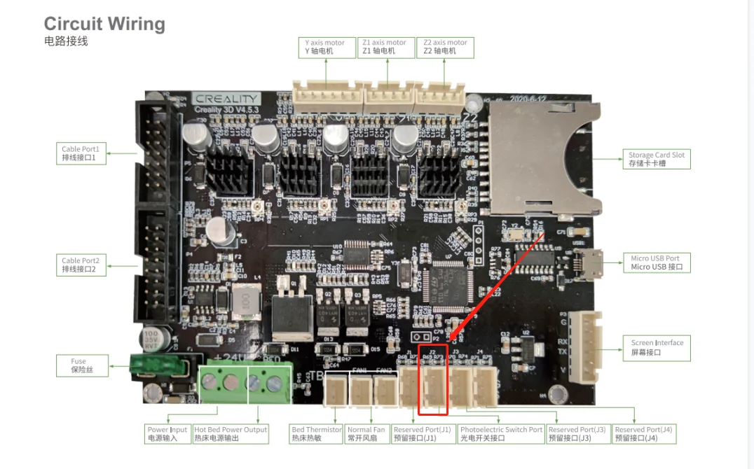

ethan70 Posté(e) Décembre 2, 2022 Posté(e) Décembre 2, 2022 Salut a tous J'ai un petit souci, je viens de changer la carte mere de ma cr6se par une era v1 1.0.3 et j'ai branché tous les cables au même endroit. Le seul hic cest que la tete s'écrase sur le bed tout est câblé pourtant. https://we.tl/t-0Mfi2mY2e6

pommeverte Posté(e) Décembre 4, 2022 Posté(e) Décembre 4, 2022 (modifié) Salut @ethan70, D'après ce que j'ai pu voir dans cette vidéo, l'origine en Z se fait grâce au détecteur optique situé à l'avant du montant vertical gauche. Pour vérifier son fonctionnement, tu peux envoyer le gcode M119 dans Pronterface par exemple, depuis un ordinateur relié en USB. Si tu insères une pièce opaque (un bout de carton,...) l'état de Zmin devrait passer de open à triggered. Si ce n'est pas le cas, il va falloir vérifier le câblage du détecteur et le firmware. Modifié (le) Décembre 4, 2022 par pommeverte

Solution ethan70 Posté(e) Décembre 6, 2022 Auteur Solution Posté(e) Décembre 6, 2022 Il y a 2 heures, RFN_31 a dit : Ça serait bien de la partager ici ... 1 Veuillez confirmer si le câblage de la borne de la carte principale est correct et si le câblage de l'interrupteur de fin de course photoélectrique de l'axe z doit être connecté au port J2 ; Si le voyant lumineux de l'interrupteur de fin de course photoélectrique à déclenchement manuel s'éteint ; 2. Si le voyant s'allume lorsque la buse est sous résistance et que le multimètre peut être utilisé pour mesurer si la tension d'interface est de 1,5 à 1,6 V.

ethan70 Posté(e) Décembre 6, 2022 Auteur Posté(e) Décembre 6, 2022 il y a 3 minutes, Titouvol a dit : Et donc ... Quel était ton souci ? Fin de course de Z branché sur un autre port ? non regarde bien, j'ai suivi ca et sur le premier c'est son emplacement (VGS)
