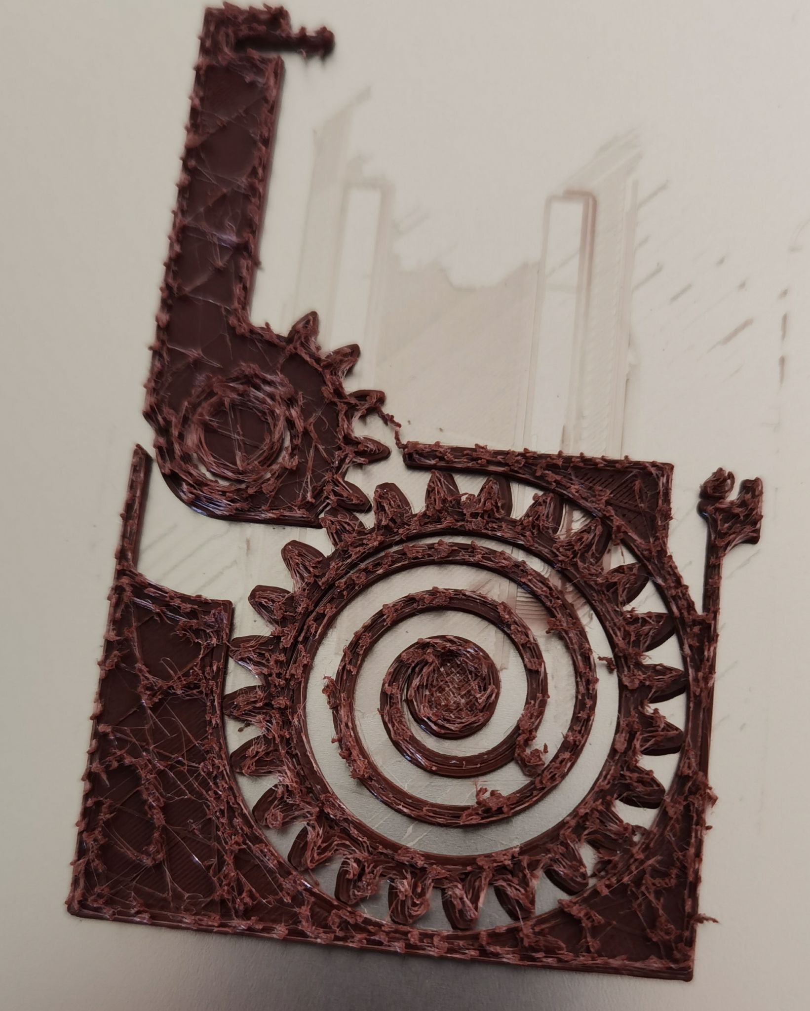

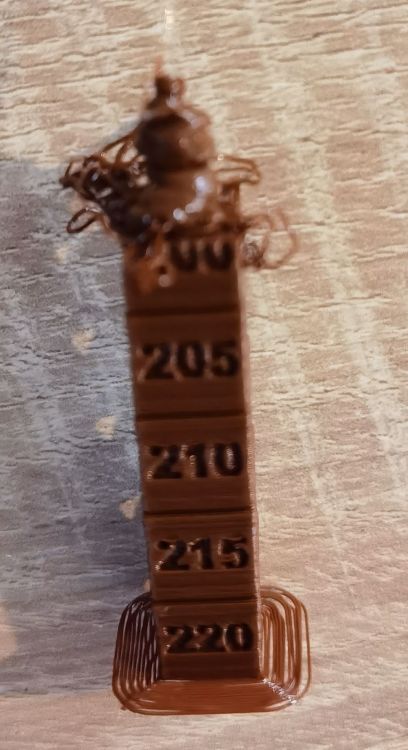

dvalin Posté(e) Décembre 2, 2022 Posté(e) Décembre 2, 2022 Bonsoir, J'ai mon ender 3 v1 depuis un an. Elle fonctionnait très bien jusqu'à la semaine dernière. La courroie X a cassé. Je l'ai changé. Ensuite, j'ai du changer la buse d'extraction. Et pour finir, j'ai du remplacer mon plateau en verre pour un PEI, car il s'est bombé au milieu. Depuis, mes impressions se sont dégradées au point où elles sont impossibles. Voici, la tour de température que j'ai voulu imprimer aujourd'hui. Je suis complètement perdu, si vous avez des idées, je suis preneur.
Yellow T-pot Posté(e) Décembre 2, 2022 Posté(e) Décembre 2, 2022 (modifié) Salut @dvalin, on va commencer par le début...as-tu changé ton extrudeur plastique ou est-il d'origine ? S'il est d'origine, as-tu vérifié si le levier est fendu ou pas ? Modifié (le) Décembre 2, 2022 par Yellow T-pot
dvalin Posté(e) Décembre 2, 2022 Auteur Posté(e) Décembre 2, 2022 il y a 1 minute, Yellow T-pot a dit : Salut @dvalin, on va commencer par le début...as-tu changé ton extrudeur plastique ou est-il d'origine ? S'il est d'origine, as-tu vérifié si le levier est fendu ou pas ? Merci pour ta réponse. Oui j'ai changé l'extrudeur il y a quelques mois car il était cassé. J'en ai mis un en métal qui fonctionne.
Yellow T-pot Posté(e) Décembre 2, 2022 Posté(e) Décembre 2, 2022 (modifié) il y a 8 minutes, dvalin a dit : Oui j'ai changé l'extrudeur il y a quelques mois car il était cassé. J'en ai mis un en métal qui fonctionne. ok, suite à ce changement, tu as fait le test des 100 mm demandés, 100mm poussés par l'extrudeur et corrigé les pas par mm de E dans le menu ? Modifié (le) Décembre 2, 2022 par Yellow T-pot
dvalin Posté(e) Décembre 2, 2022 Auteur Posté(e) Décembre 2, 2022 Non, je n'ai jamais fait la vérification de l'extrudeur. Je la tente ce week-end et reviens au plus vite. Je croise les doigts pour que ça soit ça. Merci pour ton aide.
Solution Yellow T-pot Posté(e) Décembre 2, 2022 Solution Posté(e) Décembre 2, 2022 à l’instant, dvalin a dit : Je croise les doigts pour que ça soit ça. Vu la sous extrusion sur ta photo, je pense qu'il y a autre chose, peut-être un début de bouchon au niveau de la tête d'extrusion mais autant commencer dans l'ordre.
dvalin Posté(e) Décembre 3, 2022 Auteur Posté(e) Décembre 3, 2022 Il y a 12 heures, Yellow T-pot a dit : Vu la sous extrusion sur ta photo, je pense qu'il y a autre chose, peut-être un début de bouchon au niveau de la tête d'extrusion mais autant commencer dans l'ordre. Bonjour, J'ai réglé l'extrudeur ce matin. Le résultat est mieux, mais n'est pas parfait. Il semble y avoir un souci avec l'adhérence au plateau, ou alors le décalage en Z n'est pas bon en montant. J'ai l'impression que la buse tappe dans la tour au bout d'un moment. Mais si je remonte le offset Z, la buse ne touche plus le plateau. Pour info, j'ai installé il y a quelques mois le BLtouch sur ma ender 3.
Savate Posté(e) Décembre 3, 2022 Posté(e) Décembre 3, 2022 il y a 5 minutes, dvalin a dit : Il semble y avoir un souci avec l'adhérence au plateau Oui, vu la tête de la bordure, tu n'es pas assez près du plateau lors de la première couche Plus tu baisse en température (donc vers le haut) plus le filament est "collant" donc si ta première couche n'est pas bonne, la pièce va se décoller ou bouger, ce qui est le cas.
dvalin Posté(e) Décembre 3, 2022 Auteur Posté(e) Décembre 3, 2022 Il y a 2 heures, Savate a dit : Oui, vu la tête de la bordure, tu n'es pas assez près du plateau lors de la première couche Plus tu baisse en température (donc vers le haut) plus le filament est "collant" donc si ta première couche n'est pas bonne, la pièce va se décoller ou bouger, ce qui est le cas. J'ai baissé ma buse. Le résultat a empiré. L'imprimante n'a pas réussi à imprimer le chiffre 220. J'ai l'impression qu'elle s'est bouchée car si j'essaie d'extruder du fil, l'extrudeur fait un saut et rien ne sort. Il y a 2 heures, dvalin a dit : J'ai baissé ma buse. Le résultat a empiré. L'imprimante n'a pas réussi à imprimer le chiffre 220. J'ai l'impression qu'elle s'est bouchée car si j'essaie d'extruder du fil, l'extrudeur fait un saut et rien ne sort. J'ai débouché la buse. J'ai passé le Offset Z à -0.7. Le résultat n'est pas super.
fvuichard Posté(e) Décembre 3, 2022 Posté(e) Décembre 3, 2022 L'impression n'est pas si mauvaise, mais il y a clairement un problème sur ta première couche. Les fils de la jupe doivent se toucher. Commence par régler le z-offset afin d'avoir une bonne première couche. Ton print ne devrai alors plus se decoller.
dvalin Posté(e) Décembre 4, 2022 Auteur Posté(e) Décembre 4, 2022 Il y a 17 heures, fvuichard a dit : L'impression n'est pas si mauvaise, mais il y a clairement un problème sur ta première couche. Les fils de la jupe doivent se toucher. Commence par régler le z-offset afin d'avoir une bonne première couche. Ton print ne devrai alors plus se decoller. Bonjour, J'ai réglé le Offset Z et en effet l'impression est bien mieux. Il me reste plus qu'un léger soucis de réglage de plateau. Mais donc l'ensemble c'est bon. En résumé, j'avais un souci de bouchon dans l'extrudeur, le réglage de l'extrudeur n'était pas bon également et mon Offset Z était trop haut. Merci à vous tous pour votre aide, car je commençais à déprimer de trouver l'origine.

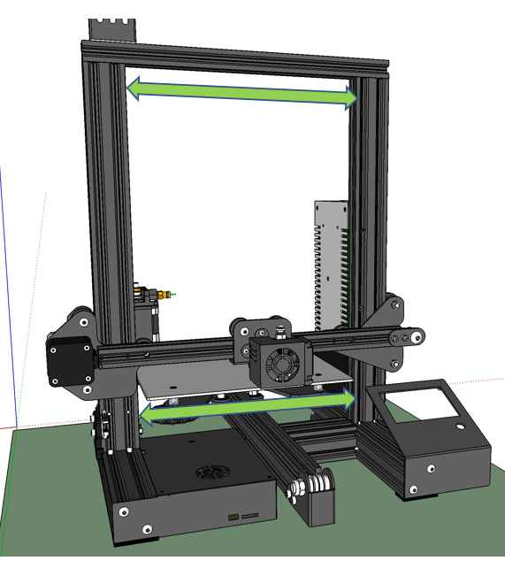

Yellow T-pot Posté(e) Décembre 4, 2022 Posté(e) Décembre 4, 2022 Le 03/12/2022 at 09:31, dvalin a dit : J'ai l'impression que la buse tappe dans la tour au bout d'un moment. Mais si je remonte le offset Z, la buse ne touche plus le plateau. ok, il est possible que tu ais un point dur en Z. Vérifie que tu as bien la même distance en haut et en bas et vérifie aussi que la barre X est bien horizontale par rapport au bâti. C'est important si tu veux éviter les problèmes.

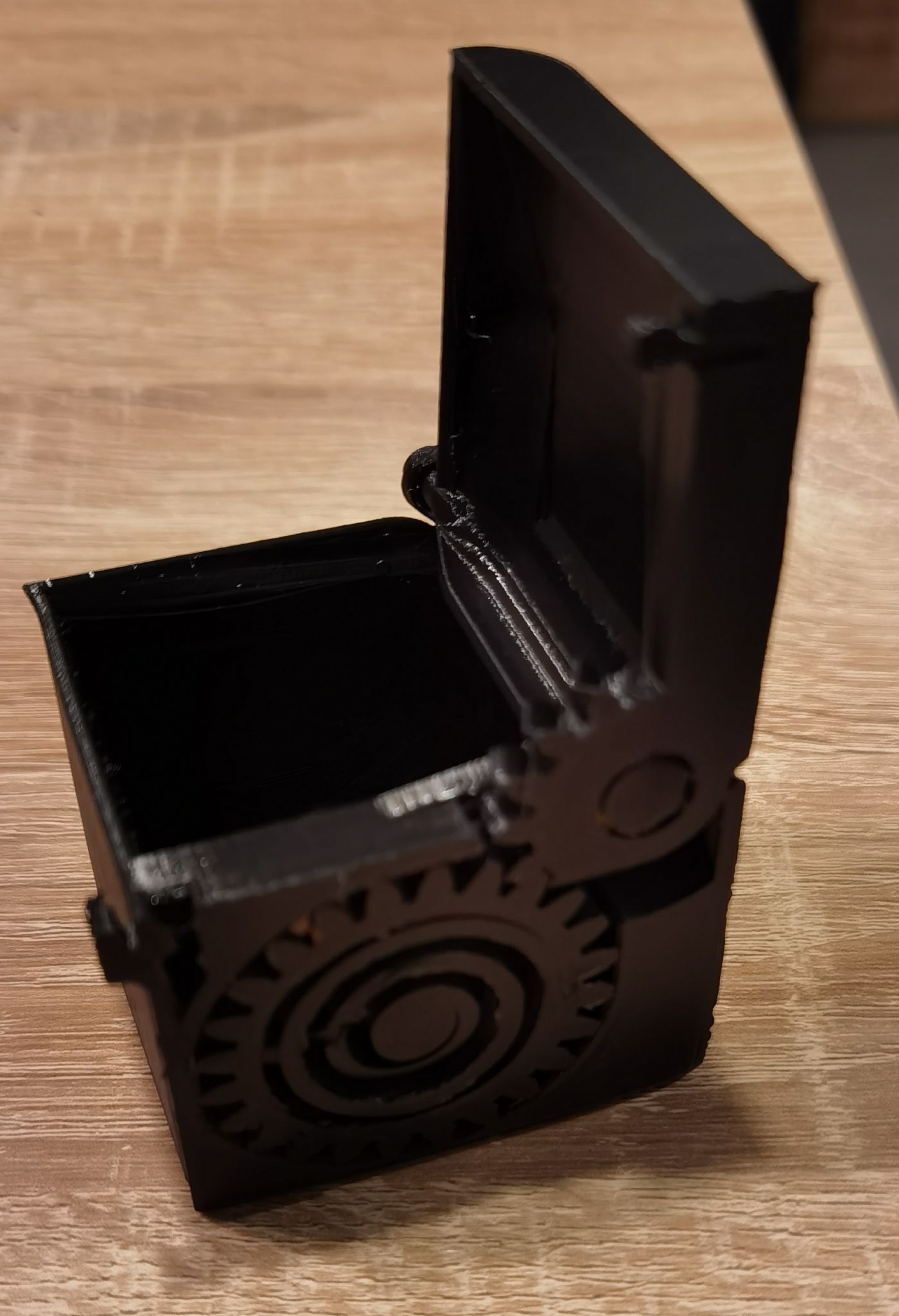

dvalin Posté(e) Décembre 6, 2022 Auteur Posté(e) Décembre 6, 2022 Il y a 15 heures, RFN_31 a dit : Bonjour, Tu as quoi comme valeur de rétractation ? Température de la buse ? Bonjour, La vitesse de rétractation est de 45,0mm/s et la température d'impression est de 200°C (pareil que la buse ?) J'ai changé le fil pour le noir fourni avec l'imprimante et j'ai obtenu le résultat suivant. Je me demande si mon fil marron d'ArianePlast n'a pas pris un peu l'humidité, car avant il fonctionnait très bien.
RFN_31 Posté(e) Décembre 6, 2022 Posté(e) Décembre 6, 2022 Donc passage au four... Pour la rétraction, c'était le nombre de mm que je demandais mais si ton pb est résolu, bons prints.

dvalin Posté(e) Décembre 8, 2022 Auteur Posté(e) Décembre 8, 2022 Bonsoir, J'ai une dernière question (du moins, je l'espère) : lorsque j'utilise un filament d'ArianePlast, il semble bourrer dans la buse. Je n'ai pas le problème avec le filament noir que j'ai acheté chez creality avec l'imprimante. Je n'ai pas eu ce souci avant et j'ai ces filaments depuis un peu plus d'un an. A tout hasard, auriez vous une idée du pourquoi ?
Yellow T-pot Posté(e) Décembre 8, 2022 Posté(e) Décembre 8, 2022 il y a 55 minutes, dvalin a dit : A tout hasard, auriez vous une idée du pourquoi ? Il est possible que 200° soit un peu juste pour l'Arianeplast si en plus le filament a pris un peu l'humidité. Fais des essais en passant à 205° voir 210° pour voir si cela réduit le risque de bouchon.
dvalin Posté(e) Décembre 8, 2022 Auteur Posté(e) Décembre 8, 2022 (modifié) Il y a 1 heure, Yellow T-pot a dit : Il est possible que 200° soit un peu juste pour l'Arianeplast si en plus le filament a pris un peu l'humidité. Fais des essais en passant à 205° voir 210° pour voir si cela réduit le risque de bouchon. Je viens de tester à 210° et le résultat est identique. Les premières couches semblent bien s'imprimer mais la partie "haute" est juste super moche. J'y perds mon latin. Surtout qu'avant tous mes déboires de ces dernières semaines, le résultat était nickel. Modifié (le) Décembre 8, 2022 par dvalin
RFN_31 Posté(e) Décembre 9, 2022 Posté(e) Décembre 9, 2022 Et si tu passes ton filament au four pour être certain qu'il soit sec ?
