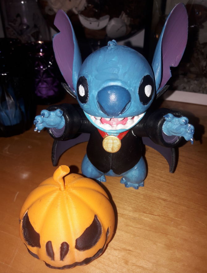

Je vai essayé de la motiver (avec les ados, c'est tj compliqué), on s'est récemment amusé a imprimer (en douce) une figurine pour un cadeau de Mme. j'ai imprimé, elle a peint. Et pas si mal. on amis de l'apret, de la peinture acrylique, et du vernis mat... acheté rapidos a "Action".... J'avais un peu poncé, le fameux apret de lissage ca doit etre pas mal.

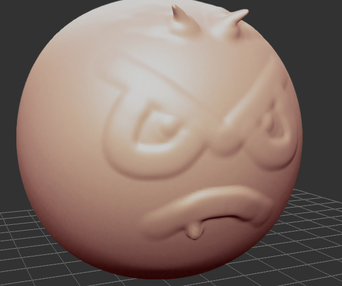

PS: l'outils de stéphaneginer a l'air aussi pas mal, sans installation, j'ai reussi a faire un emoji satan ahhaha en 5minutes..
