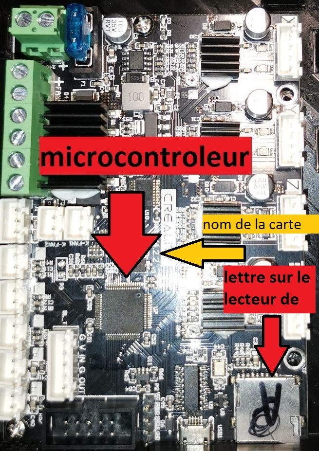

est ce que dans ce forum une personne aurait un firmware valable pour ender3+touch Mi+détecteur de filament. ma carte mère est la 4.2.7.

Salut,
Je me permets d'intervenir dans le sujet. 😅
Voici 2 firmwares à tester en fonction de ton microcontrôleur (STM32F103RC6 firmwareV1RC_V422.bin ou STM32F103RE6 firmwareV2RE_V427.bin) qui devraient apporter des réponses à tes soucis.
Citation
Je ne connais pas le décalage X,Y du Touchmi par rapport à la buse sur une Ender3. J'ai donc repris les valeurs de la CR10. Tu pourras corriger ce décalage en envoyant le Gcode : M851 Xxx.x Yyy.y. Les valeurs de ton firmware sont accessibles en envoyant un M851 depuis Pronterface par exemple.
Je n'ai pas activé le linear advance car il pourrait occasionner des arrêts d'impression.
Pour le réglage fin/précis du Zoffset, je te conseille de le régler en direct, pendant l'impression de la couche initiale, comme dans cette vidéo
