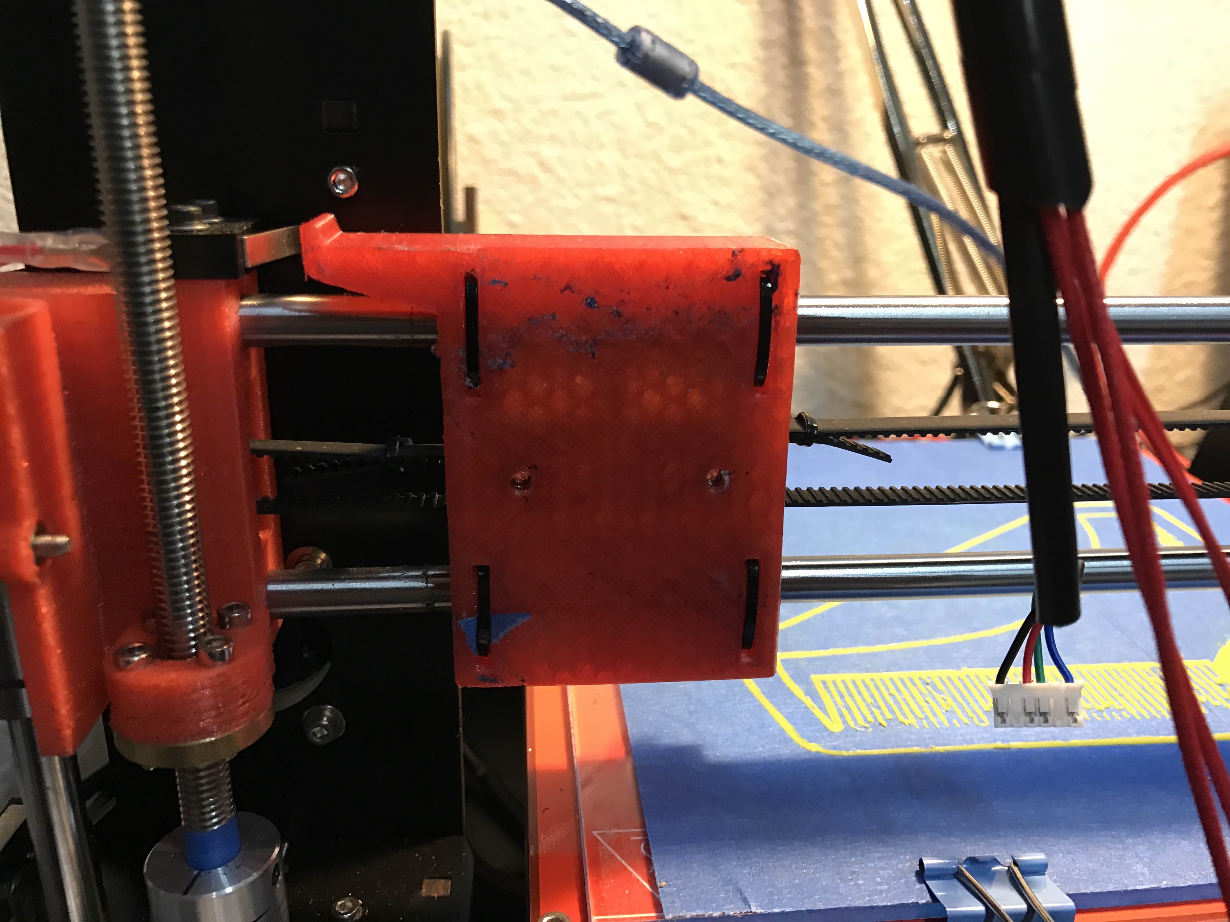

Bonjour !
- Pour le montage oui j'ai eu énormément de problèmes, mais maintenant j'en ai résolu la quasi totalité et si dieu le veut, je vais commencer à imprimer les pièces de rechange !
- J'ai réglé le problème de l'axe Z en relachant la courroie de l'axe X et en remettant les tiges de l'axe Z dans son bien droit sur les moteurs.
Soucis j'ai du mal resérrer la courroie de l'axe X car lorsque j'ai imprimé le cube de test, j'ai vu qu'il y a un jeu d'environ 0.5mm.
Ce soir je pense resérrer les courroies et lancer une impression.

Tu dois imprimé une pièce oui, par défaut il te manque des pièces car le système ne se fixe pas de la même façon.
pour l update tu dois acheter quelques pièces oui.
l extrudeur e3d v6 short : 9 euros
l axe : 7 euros
roulement 7 euros les 10
ventilateur x 2 : 4/pièce
Voilà en gros je suis sur le projet.
il faut imprimer deux gros éléments
charriot axe x avec 4 trous au lieu de deux
piece principal de L3k
voila :)

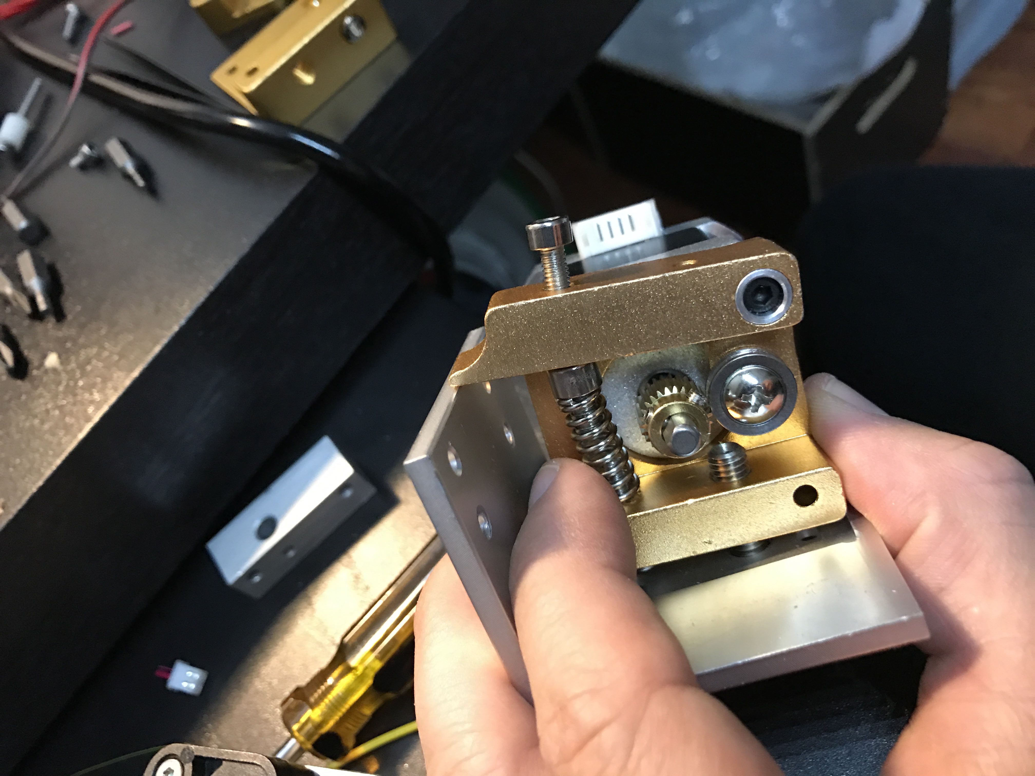

J'ai remplacé dans un premier temps la roue de base de l'extrudeur par la roue fournie dans le kit et la miracle, je peux a nouveau imprimer seul bémol il faut pas serrer a fond l extruder contre la plaque de dissipation de chaleur sinon ca bloque la roue. pour le moment je peux imprimé c'est le principal je vais au moins pouvoir faire les pièces que j'ai besoin pour faire évoluer mon extruder.
J'ai bien reçu le kit extruder dorées et la gros soucis le support de base fournis pour le système CTC ne convient pas du tout.
un kit droit ou gauche ne passe pas la gâchette de déverrouillage est toujours sur l'arrière, elle touche le support en équerre, l'interface des trous ne correspondent plus et enfin, il n'y a plus de possibilité de fixer l'extrudeur au charriot car plus de point d'accroche.
La solution serait de faire passer la gâchette vers l'avant et donc d'avoir le filament qui passer derrière la roue de l'extrudeur.
il va falloir retravailler le support avec perçage à la clé :) je pense qu'on peut garder le même support en décallant le bloc sur la droite:
1 perçage pour la tige buse
1 perçage pour reprendre la vis sous le ressort
Ajout d'un écrou M6 plat pour fixer le tout.

J'ai pris ça :
C'est de la grosse arnaque, vis cassé, aucun manuel de montage, mauvaise qualité.. bref.. que de mauvaises surprises.
J'ai renvoyé chez Amazon et j'ai pris ce kit pour pouvoir avoir la fixation:
