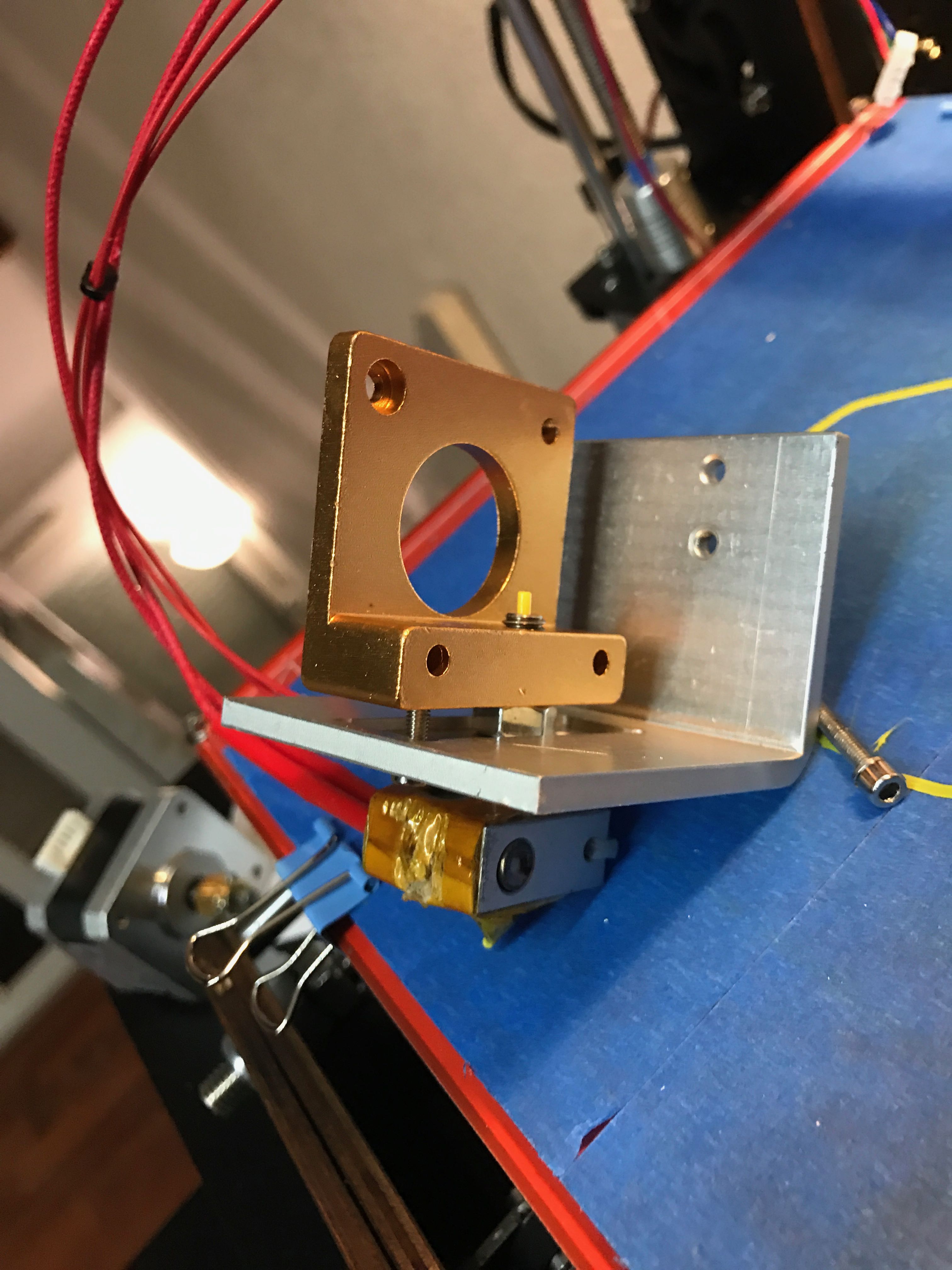

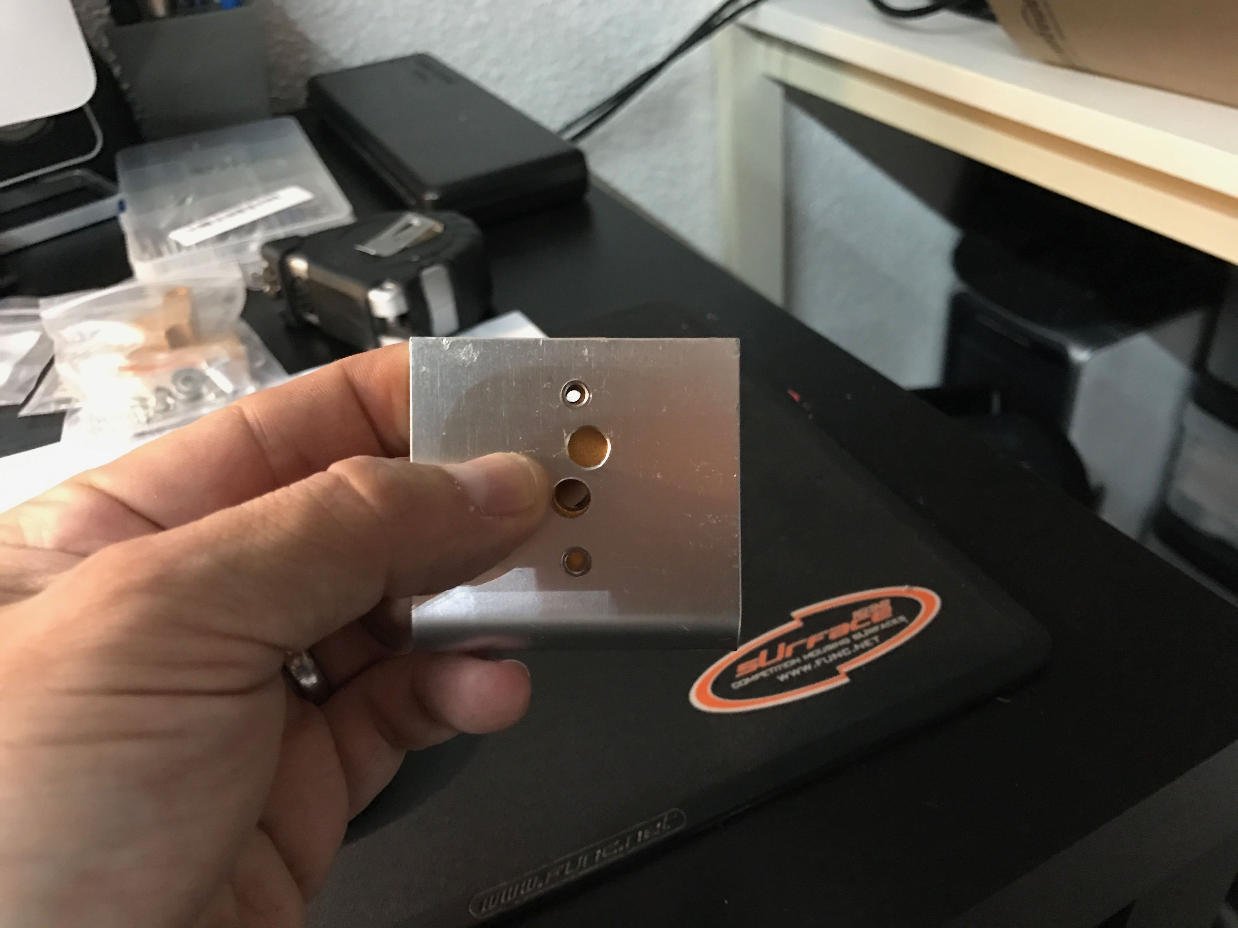

voici mon résultat après un peu de bricolage.

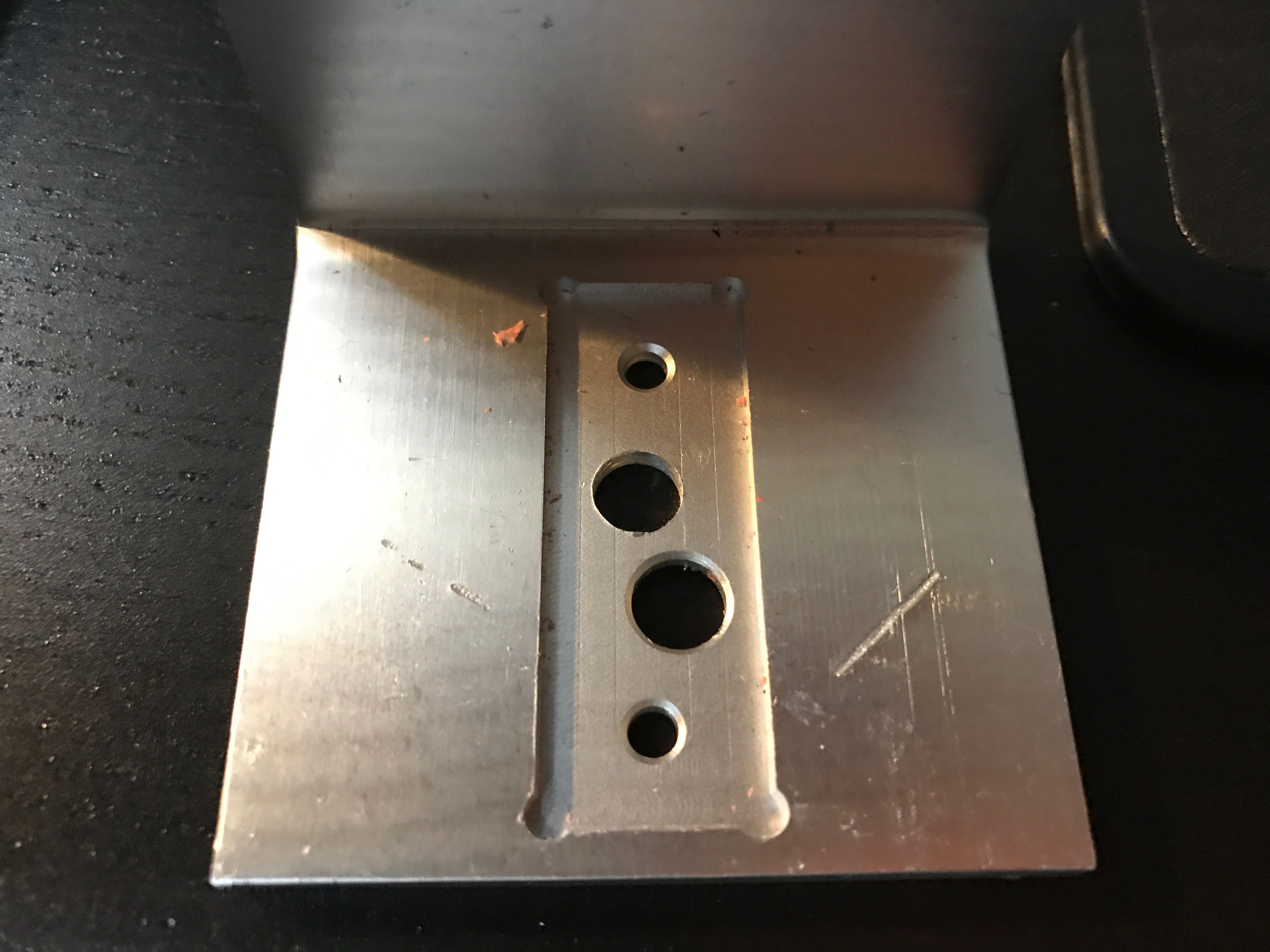

1 perçage et deux écrous M6
Percage :
Ca permet de récupérer un trou pour bloquer la rotation

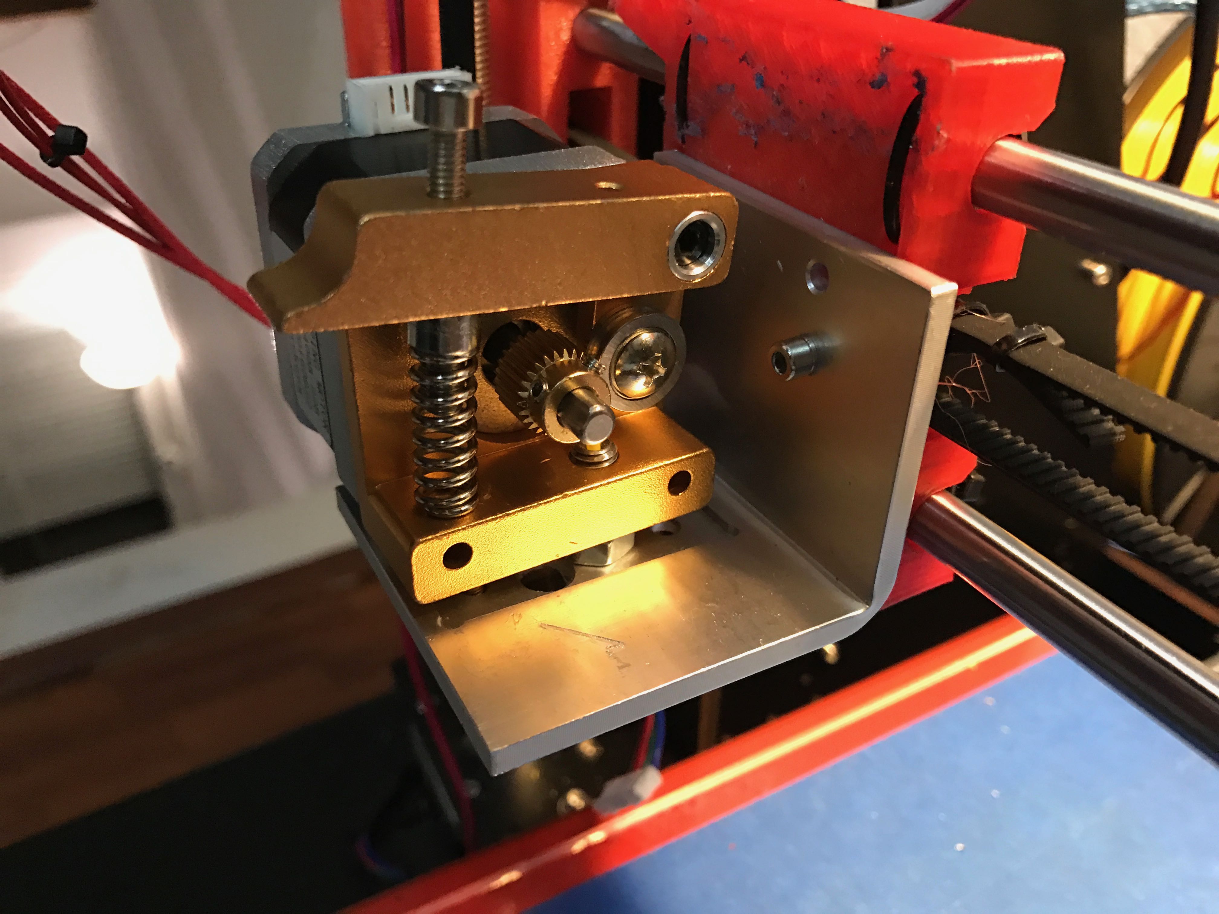

il faut monter le support sans le moteur
Résultat: seul soucis comme le filament va passer par derrière la roue, il faut faire un mise a jour du firmware:
#define INVERT_E0_DIR false // ou true, suivant l'etat actuel
dans configuration.h
J'ai un soucis de communication avec mon mac, je vais tenter via ubuntu.
