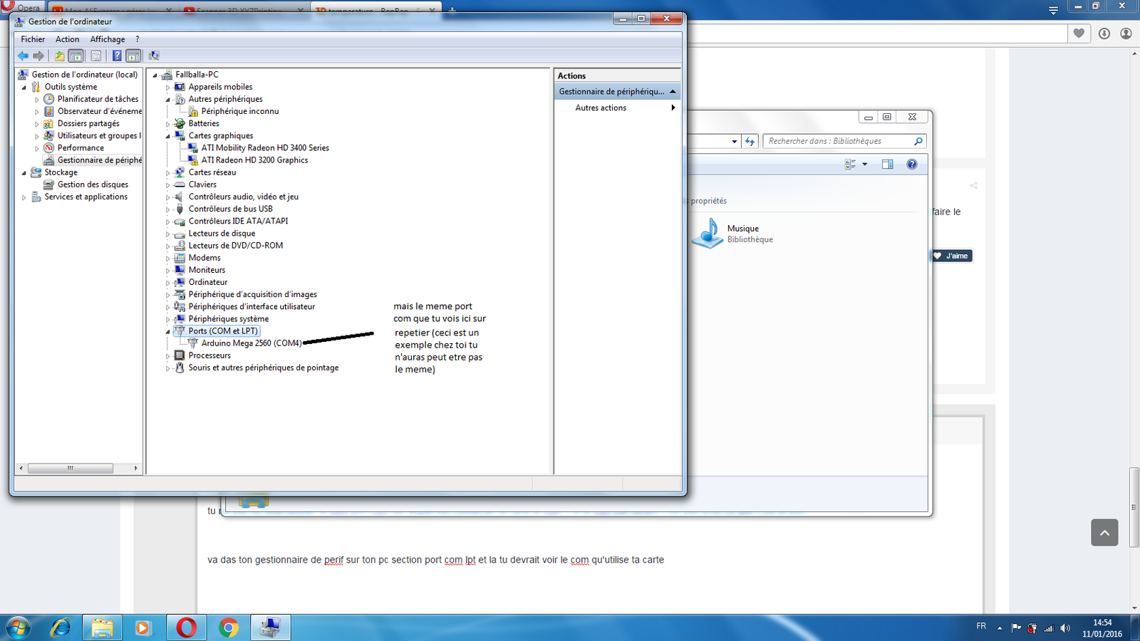

detomaso Posté(e) Janvier 14, 2016 Partager Posté(e) Janvier 14, 2016 Bon il semblerait que j'ai un autre problème l'imprimante ne se connecte pas au PC. j'ai un message d'erreur Com: 1 absent, du coup je ne peux pas faire le réglage PID Lien vers le commentaire Partager sur d’autres sites More sharing options...
damdam2959 Posté(e) Janvier 15, 2016 Partager Posté(e) Janvier 15, 2016 (modifié) Bonjour tu na pas du sélectionner le bont port com sur lequel est connecter ta carte le com 1 et le com par défaut c'est pas pour ca que c'est le bon va das ton gestionnaire de perif sur ton pc section port com lpt et la tu devrait voir le com qu'utilise ta carte Modifié (le) Janvier 15, 2016 par damdam2959 Lien vers le commentaire Partager sur d’autres sites More sharing options...
