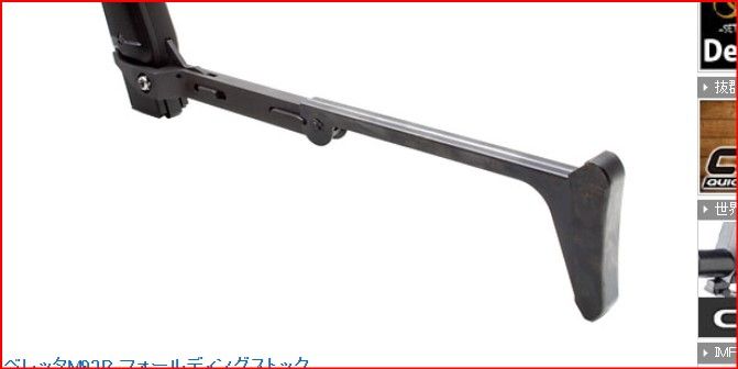

chrisno Posté(e) Décembre 13, 2022 Auteur Partager Posté(e) Décembre 13, 2022 en fait quand je dis taper ç'est plutot recevoir des contre chocs,je m'explique clairement:je souhaite fabriquer ce que l'on appelle des crosse d'épaule,cela existe dans le commerce mais c'est très cher et seulement pour quelque modèle définis et moi je souhaite les faire pour mes modèles a moi,je te met une photo de ce a quoi cela ressemblerai en gros. pour la longueur si mes objets peuvent si visser alors je peux passer sur un modèle d'imprimante de 30 - 40 cms de haut? Lien vers le commentaire Partager sur d’autres sites More sharing options...
Savate Posté(e) Décembre 13, 2022 Partager Posté(e) Décembre 13, 2022 Il y a 2 heures, chrisno a dit : pour la longueur si mes objets peuvent si visser alors je peux passer sur un modèle d'imprimante de 30 - 40 cms de haut? Pour ce genre de pièces, je ne suis pas certain que l'impression 3D fonctionne correctement, ou alors avec de l'ABS ou ASA mais ça change de catégorie d'imprimante : il faut un modèle avec enceinte fermée. Si j'avais un truc du genre à faire ce serait plutôt tringlerie en ferraille ou alu et embouts en ASA, voire même crosse en tpu pour le confort , et en plus ça ne nécessiterait pas une grosse imprimante. Lien vers le commentaire Partager sur d’autres sites More sharing options...
chrisno Posté(e) Décembre 13, 2022 Auteur Partager Posté(e) Décembre 13, 2022 ah oui je vois ce que tu dis,en fait je fait avec l'imprimante un socle qui épouse la crosse,et un talon qui viens sur mon épaule et entre deux une 'tringlerie' comme tu dit qui viendrais se fixer aux deux partie pour au total n'en faire qu'une,ce qui fait que je ne suis pas obligé de partir sur une imprimante hors budget,c'est ça? Lien vers le commentaire Partager sur d’autres sites More sharing options...
Savate Posté(e) Décembre 13, 2022 Partager Posté(e) Décembre 13, 2022 il y a 2 minutes, chrisno a dit : ah oui je vois ce que tu dis,en fait je fait avec l'imprimante un socle qui épouse la crosse,et un talon qui viens sur mon épaule et entre deux une 'tringlerie' comme tu dit qui viendrais se fixer aux deux partie pour au total n'en faire qu'une,ce qui fait que je ne suis pas obligé de partir sur une imprimante hors budget,c'est ça? exactement, et en plus ce serait plus rapide et plus solide. Lien vers le commentaire Partager sur d’autres sites More sharing options...
