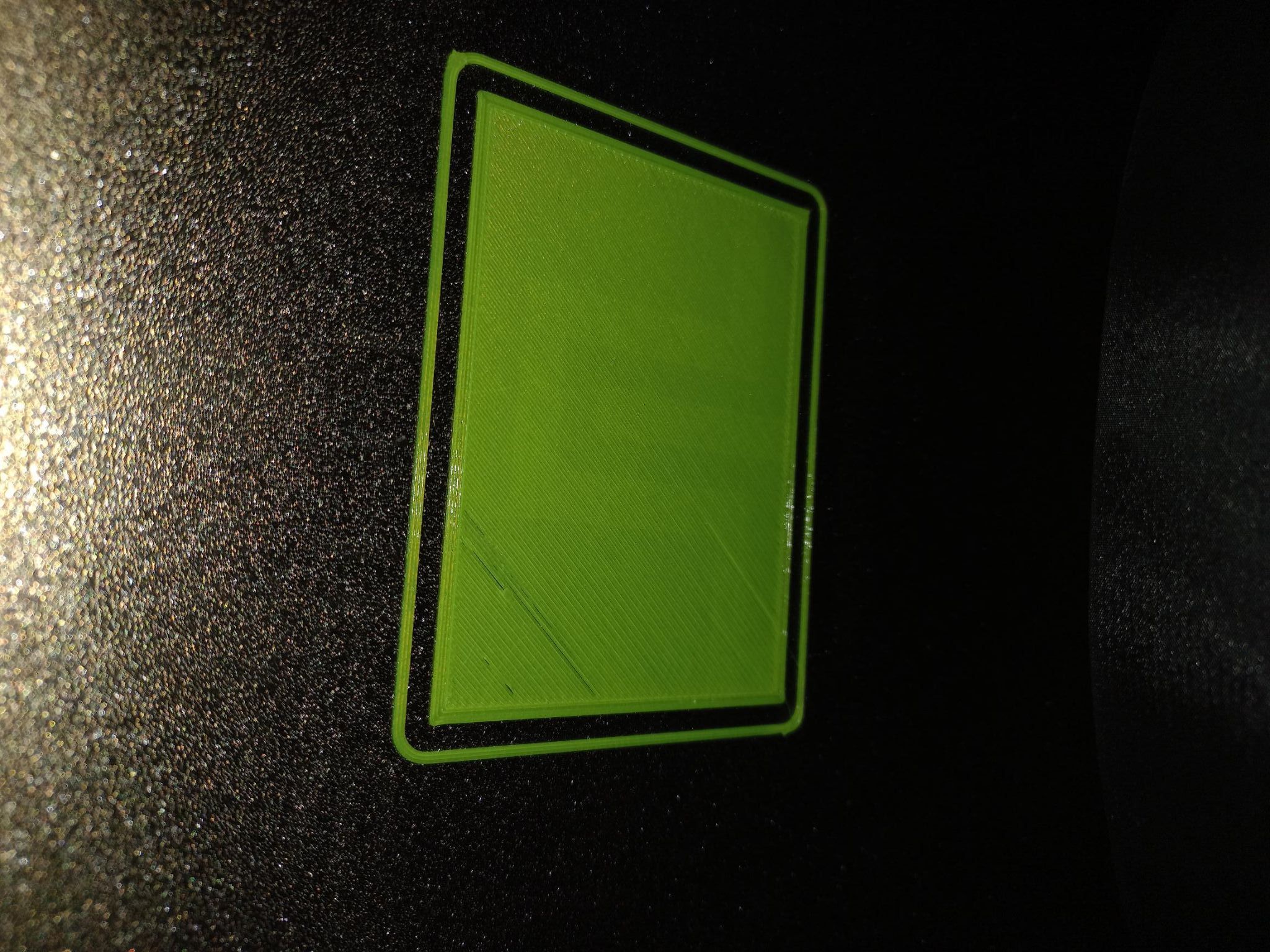

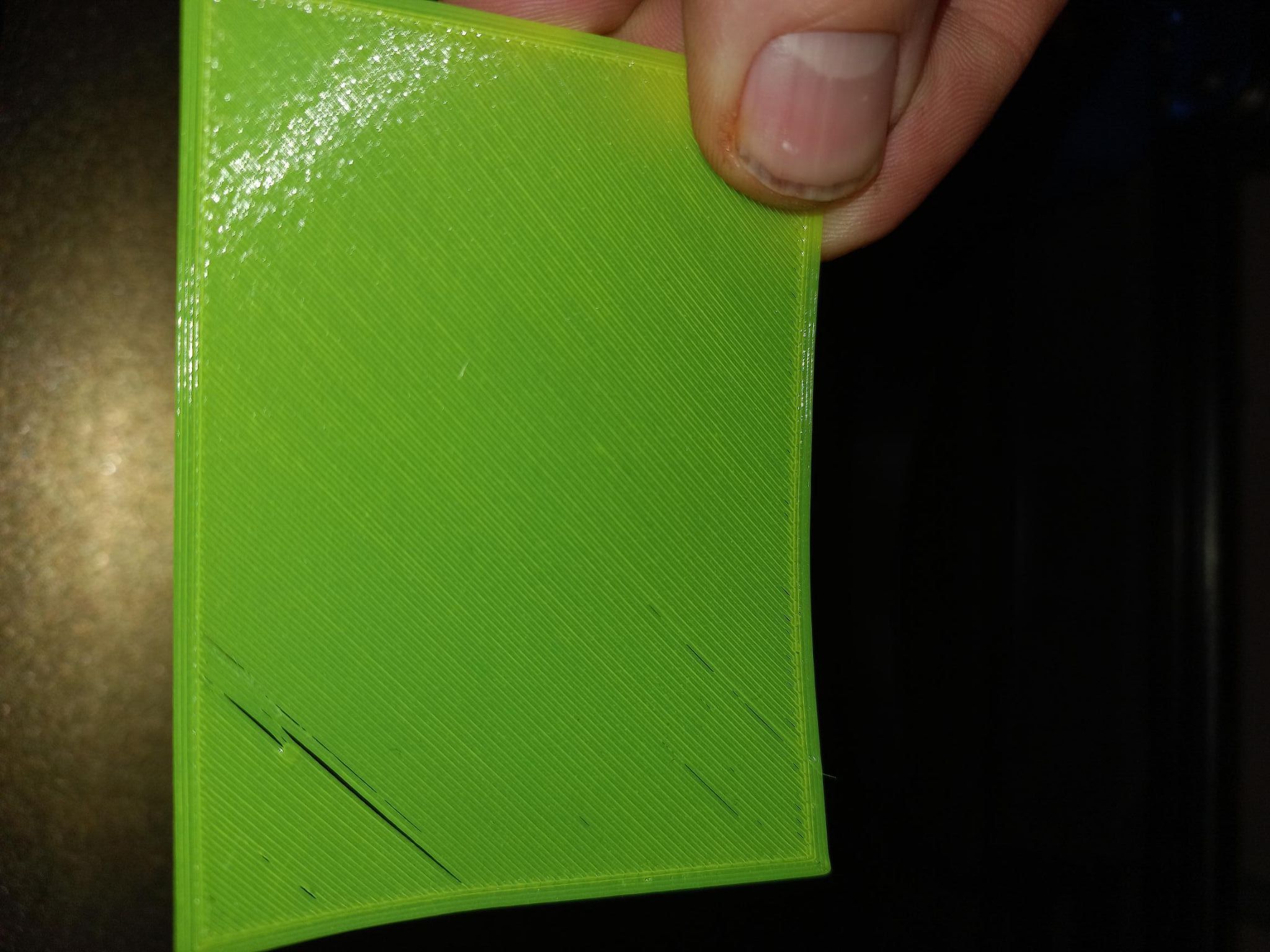

dureiken Posté(e) Décembre 14, 2022 Auteur Posté(e) Décembre 14, 2022 Il y a 19 heures, Savate a dit : pour faire un emplâtre sur une jambe de bois : probablement très efficace, mais ça ne solutionne pas le problème mécanique Tu imprimes un cube de calibration et tu règles tes axes ce n'est pas long et c'est plus efficace. Salut bon j'ai passé ma journée hier à essayer de calibrer, mais j'avoue que c'est un peu galère. J'ai commencé par le plus simple : j'ai pris le cube XYZ en gcode de Artillery, et jai joué avec les steps pour avoir 20/20/20, ça semble OK j'en ai fait 3 ils sont tous OK. J'ai essayé le flow rate selon cette page https://docarti.fr/les-reglages/ et j'ai fini a 67%. Avec ce reglage j'ai bien 0.8 sur chaque face, mais ça me semble bien éloigné du réglage de base quand même ... Et j'ai essayé un cube XYZ (tout de base en reglage 0.2mm, juste 30% infill) en passant par Cura, flow a 100 il ne fait pas la bonne taille (20.2 20.1 20.2) ... puis flow a 67% et j'ai plein de petits trous dans les faces, et il ne fait pas la bonne taille non plus ... donc j'avoue être un peu perdu sur ce que je dois faire ... Merci de votre aide
Savate Posté(e) Décembre 14, 2022 Posté(e) Décembre 14, 2022 il y a 1 minute, dureiken a dit : J'ai essayé le flow rate selon cette page https://docarti.fr/les-reglages/ et j'ai fini a 67 67% soit l'extrudeur ne fonctionne correctement soit il y a une erreur de mesure En général avec un extrudeur bien réglé (test des 120 mm) le débit est proche de 100% pour du PLA Si tu as la bonne taille avec le cube artillery en jouant avec les estep il faut forcer les nouveaux esteps dans la partie 'GCode de démarrage' du Cura.

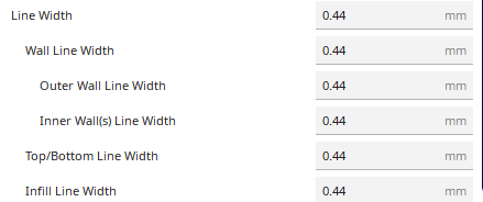

fvuichard Posté(e) Décembre 14, 2022 Posté(e) Décembre 14, 2022 (modifié) Il y a 4 heures, dureiken a dit : J'ai commencé par le plus simple : j'ai pris le cube XYZ en gcode de Artillery, et jai joué avec les steps pour avoir 20/20/20, ça semble OK j'en ai fait 3 ils sont tous OK. J'ai essayé le flow rate selon cette page https://docarti.fr/les-reglages/ et j'ai fini a 67%. Avec ce reglage j'ai bien 0.8 sur chaque face, mais ça me semble bien éloigné du réglage de base quand même ... Attention, la première fois que j'ai voulu effectuer ce test, mes parois mesurait 0.44 au lieu de 0.4mm puis je me suis rendu compte que le slicer était réglé avec des épaisseur de parois de 0.44mm donc du coup pas de modif. Si c'est le cas, refais le test en paramétrant l'épaisseur des périmètres externes à la taille de ta buse. Modifié (le) Décembre 14, 2022 par fvuichard 1
dureiken Posté(e) Décembre 15, 2022 Auteur Posté(e) Décembre 15, 2022 Il y a 20 heures, fvuichard a dit : Attention, la première fois que j'ai voulu effectuer ce test, mes parois mesurait 0.44 au lieu de 0.4mm puis je me suis rendu compte que le slicer était réglé avec des épaisseur de parois de 0.44mm donc du coup pas de modif. Si c'est le cas, refais le test en paramétrant l'épaisseur des périmètres externes à la taille de ta buse. Bonjour ceci ? Merci
fvuichard Posté(e) Décembre 15, 2022 Posté(e) Décembre 15, 2022 Oui, c'est ça. Pour ce test, tu met tout à la taille de ta buse et tu imprime en mode vase. Ensuite tu mesure l'épaisseur qui doit correspondre.

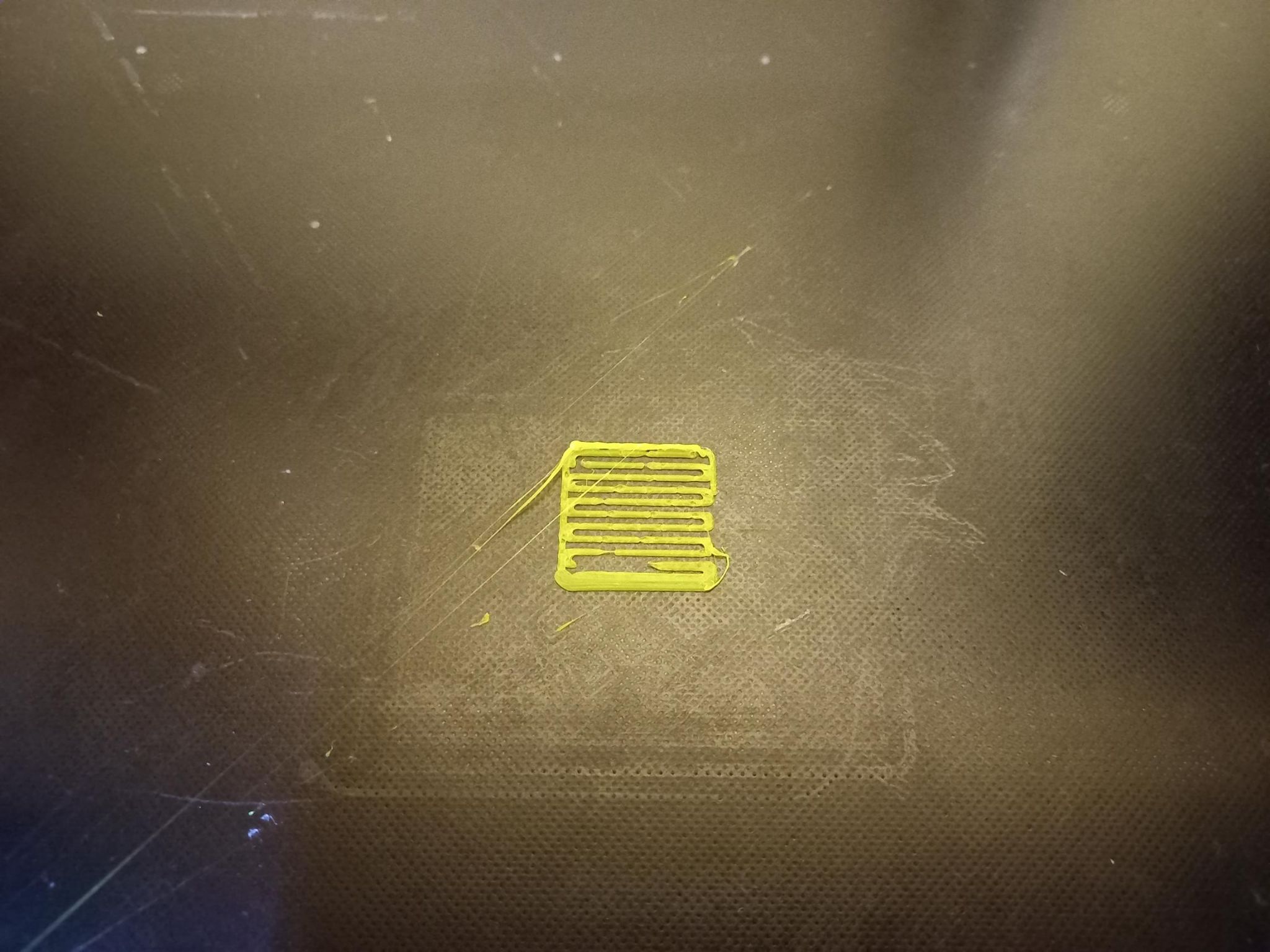

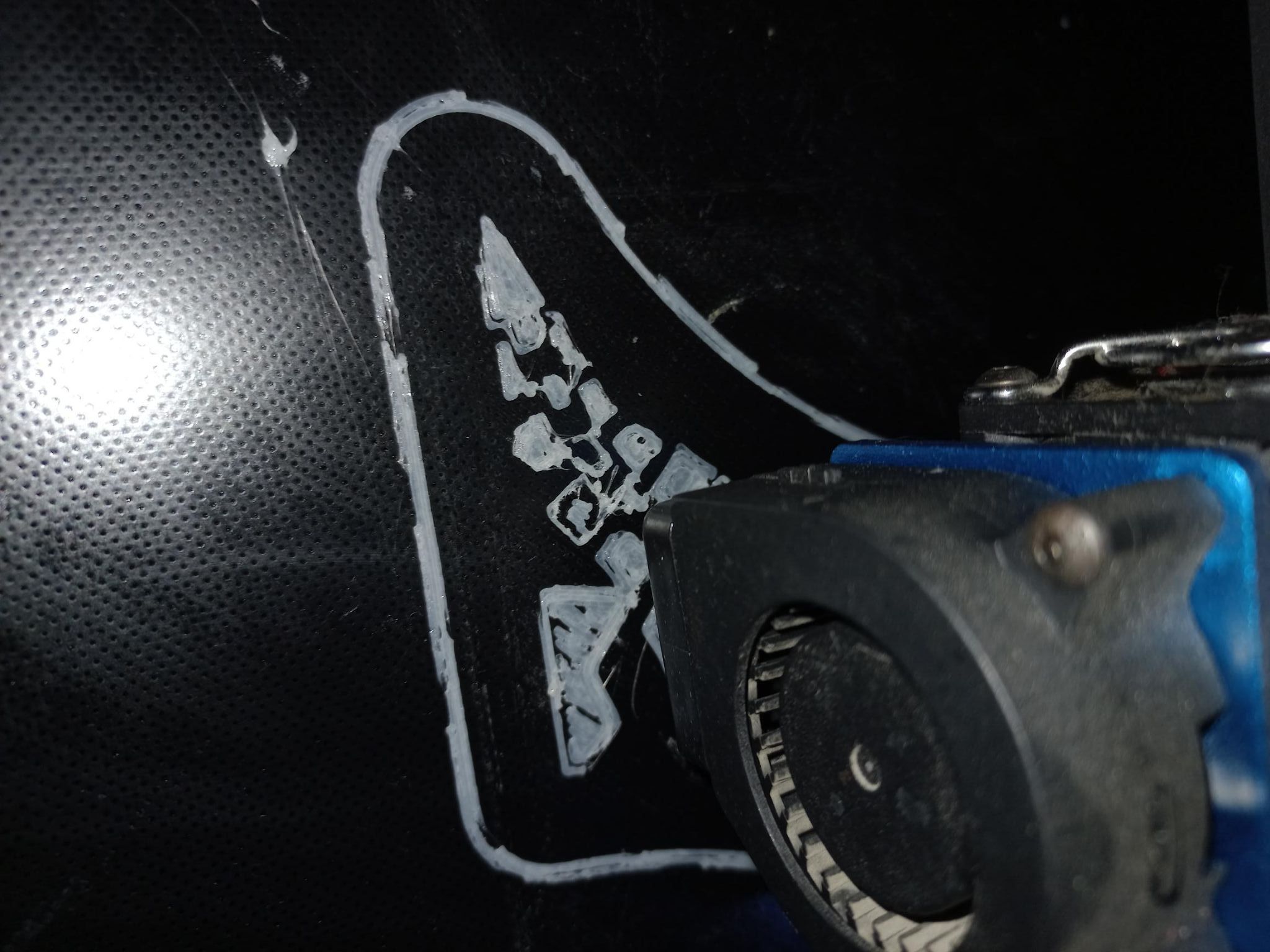

dureiken Posté(e) Décembre 16, 2022 Auteur Posté(e) Décembre 16, 2022 (modifié) Bonjour, alors je n'ai pas refait le flow, mais j'ai calibré le X Y Z et l'extrudeur, ça semble(ait) pas mal. Et maintenat j'essaie d'imprimer, voilà la premiere couche ... on dirait que le fil ne sort pas, je ne sais pas si ça vient de l'extrusion. Puta** ça me saoule ... J'ai essayé plusieurs fils, neuf, vieux. J'ai passé un coup d'épingle dans la buse. Pareil Modifié (le) Décembre 16, 2022 par dureiken
fvuichard Posté(e) Décembre 18, 2022 Posté(e) Décembre 18, 2022 Est ce que le fil sort bien si tu extrude dans le vide? As tu testé avec un ancien gcode qui fonctionnais?
dureiken Posté(e) Décembre 20, 2022 Auteur Posté(e) Décembre 20, 2022 J'ai tout démonté, le PTFE etait defoncé et il y avait du fil fondu dans le heatbreak donc je vais tout racheter
fvuichard Posté(e) Décembre 20, 2022 Posté(e) Décembre 20, 2022 Profites en pour remplacer le ptfe par du capricorn

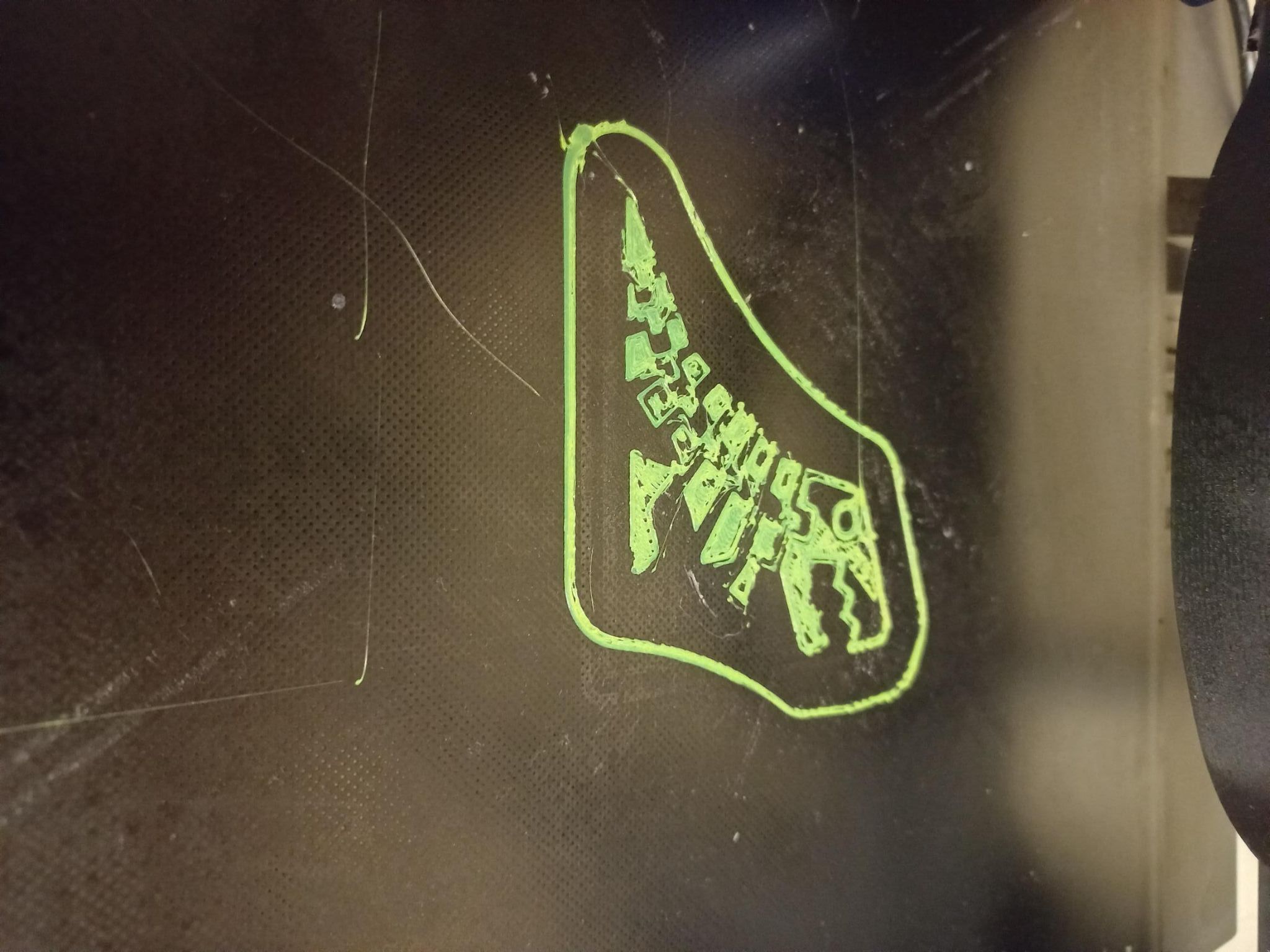

dureiken Posté(e) Décembre 23, 2022 Auteur Posté(e) Décembre 23, 2022 (modifié) Bonjour bon bah ptfe, bloc chauffe, buse, levier et roues changés ! Première couche : à reprendre où ça passe comme ça ? Merci Modifié (le) Décembre 23, 2022 par dureiken
RFN_31 Posté(e) Décembre 24, 2022 Posté(e) Décembre 24, 2022 Peut-être refaire le calibrage des step... au moins pour être sûr.
