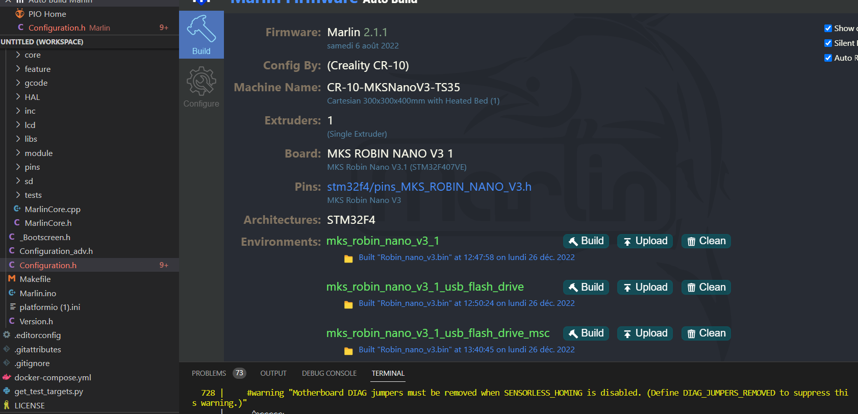

#define MOTHERBOARD BOARD_MKS_ROBIN_NANO_V3_1
bonjour,

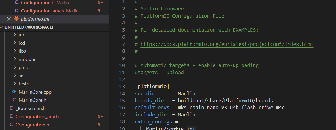

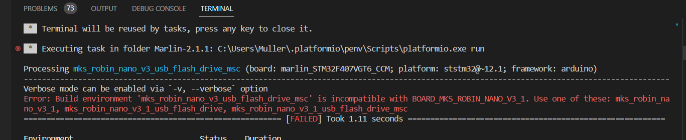

La compilation ( fichier .bin) fonctionne avec marlin mais pas dans l'environnement Platformio.....?

Salut,
il y a 7 minutes, muller a dit :
en effet, si tu choisis la carte MKS_ROBIN_NANO_V3_1, il faut paramétrer l'environnement mks_robin_nano_v3_1_usb_flash_drive_msc.
Normalement, l'ajout d'indice (V3 => V3.1) indique une modification mineure. Je doute qu'il ait un changement de composants

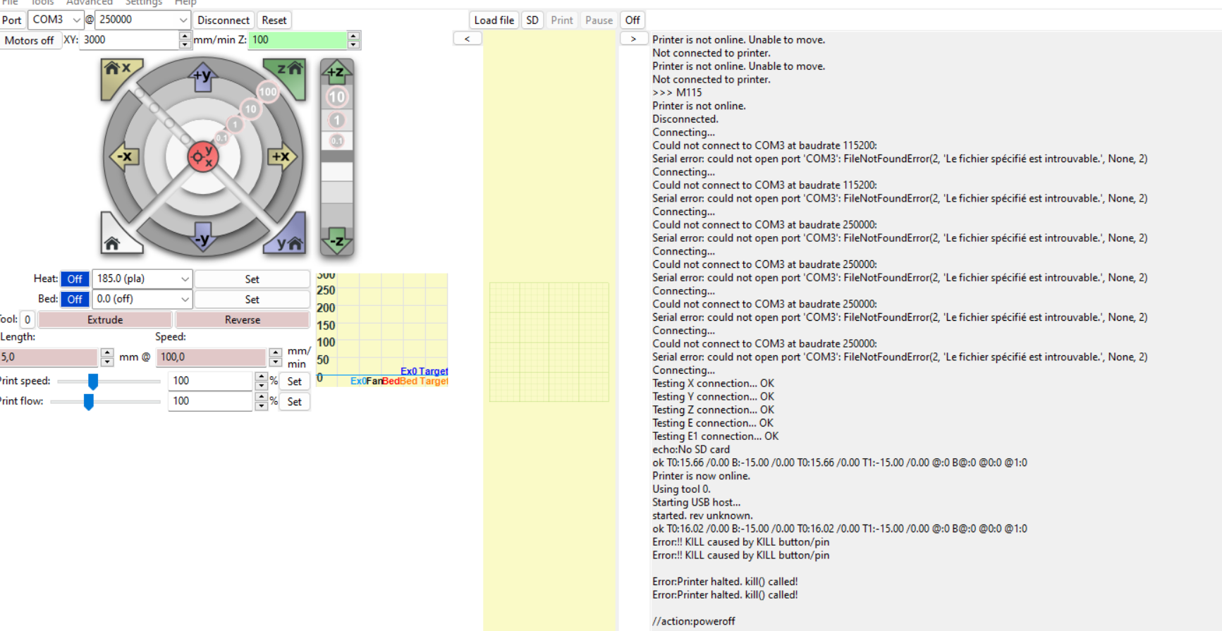

c'est à dire? lorsque tu envoies un M115, est-ce que les infos indiquent que le firmware actuel vient d'être compilé?
il y a 2 minutes, pommeverte a dit :

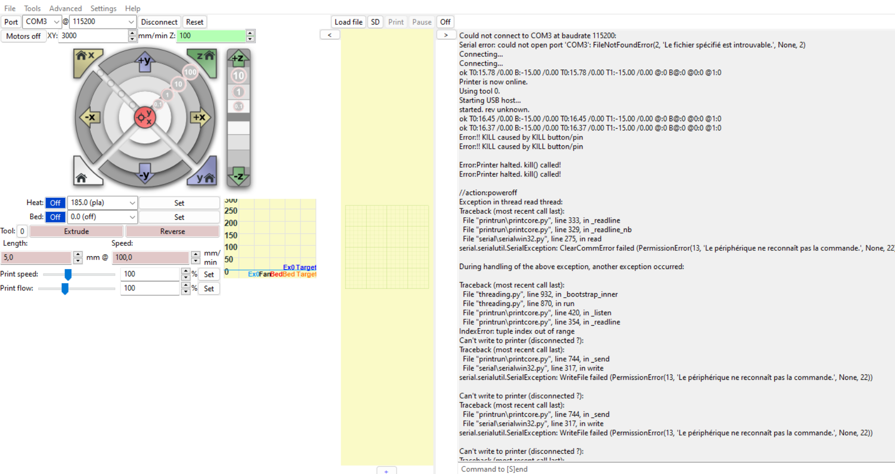

Un M115 avec Pronterface... je n'y arrive pas.
Il semble se connecter juste à l'instant où la carte MKS démarre et se déconnecte lors du message "please reset"....

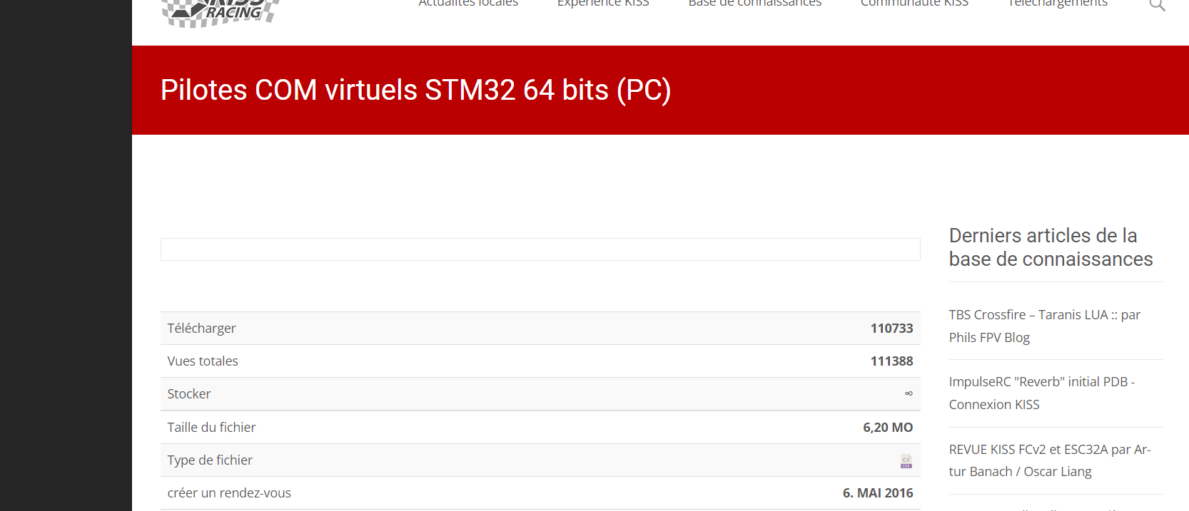

Le pilot c'est installé, mais l'USB toujours pas reconnu....
