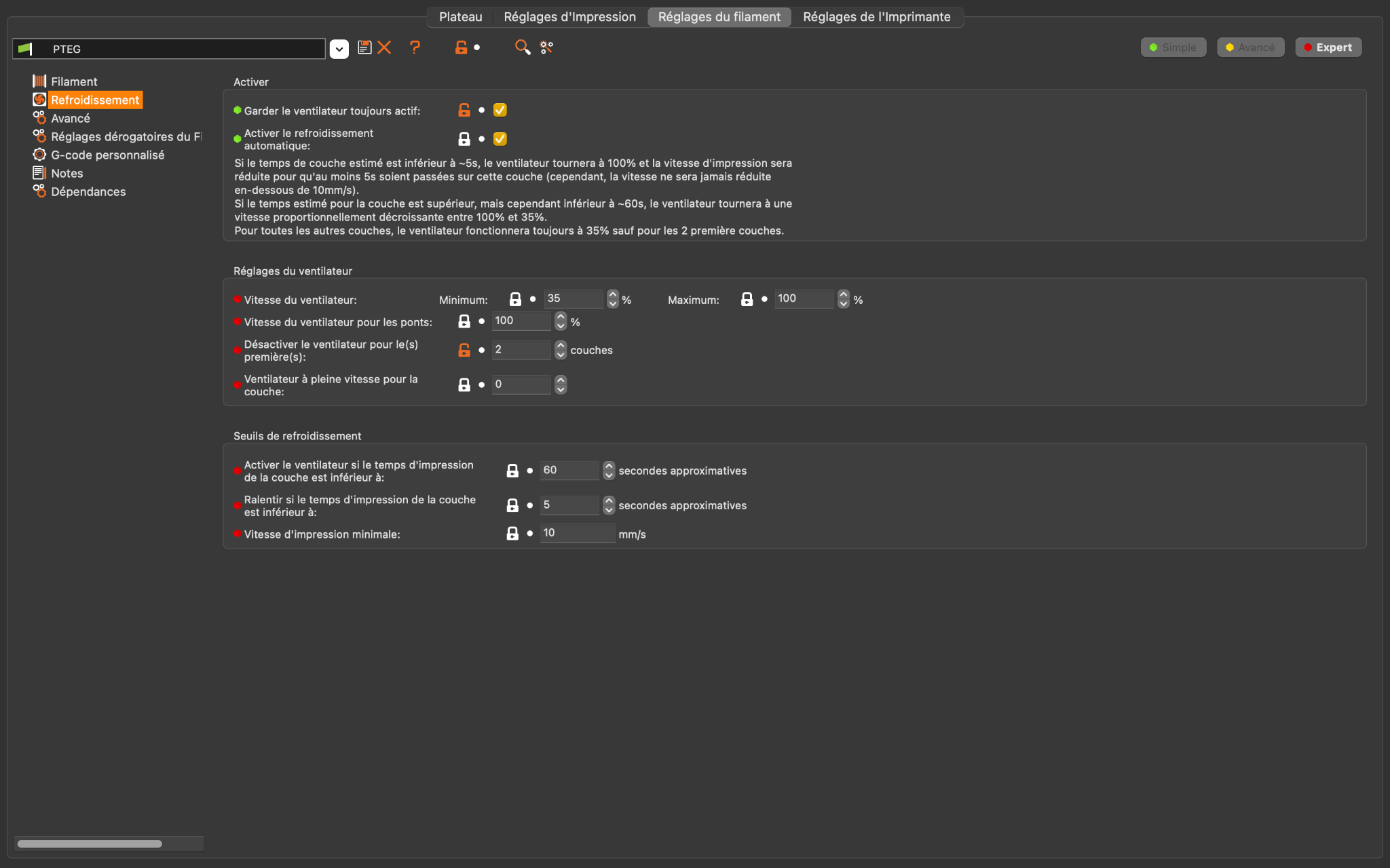

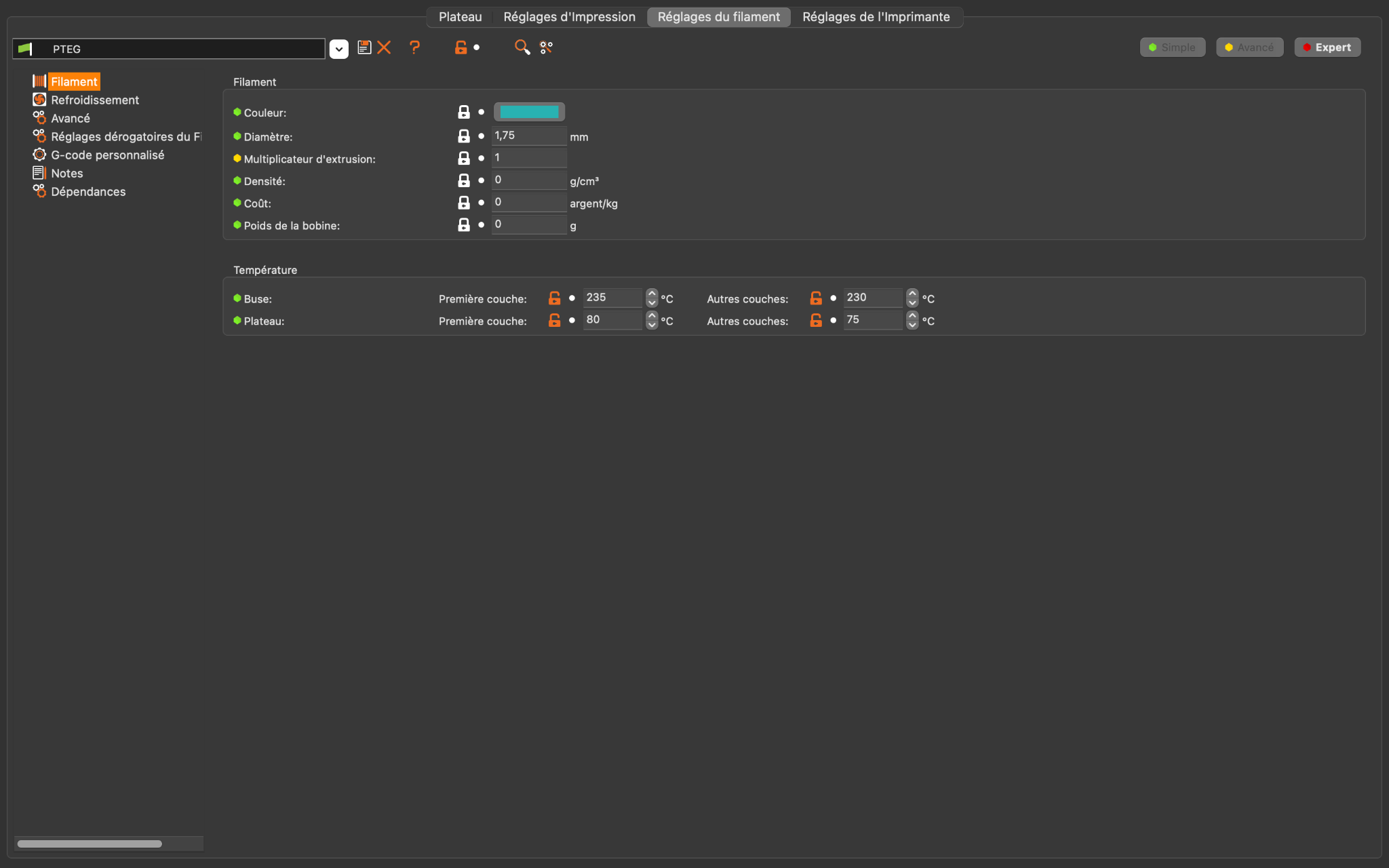

Voilà j'ai installé Prusa Slicer pour faire un test et voir les différences avec Cura mais j'obtient à chaque fois un problème.
L'impression commence bien et au moment ou il doit faire des parties plates avec les lignes j'ai à chaque fois un problème de surchauffe.
Actuellement c'est avec du PETG que j'ai le problème.
Je vous joint une capture de mes réglages.
Le problème pour moi vient de la ventilation, mais qu'est-ce que je dois éventuellement faire différemment.
Merci d'avance

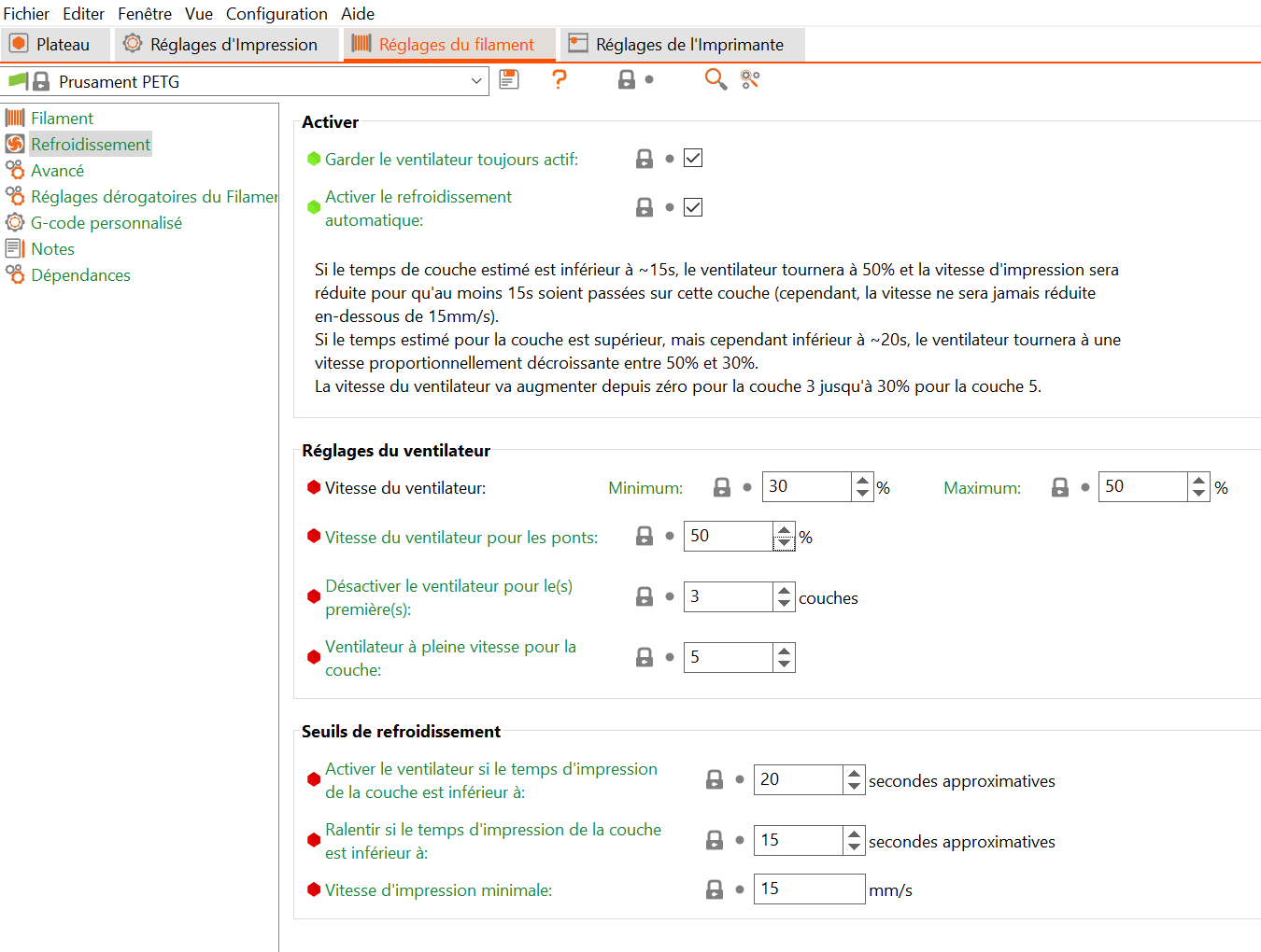

Paramètres standard dans PrusaSlicer pour le PETG, ils sont assez différents des tiens.
Le PETG s'imprime plus chaud que le PLA, mais aussi avec moins de ventilation.
Ici tu as la ventilation toujours à 100%, forcément la hotend qui a déjà du mal à tenir le rythme en devant chauffer assez fort, si en plus elle se fait souffler dessus...
Je pense que tu ventiles trop et que ton imprimante se met en sécurité car elle n'arrive plus à atteindre la température de consigne.
