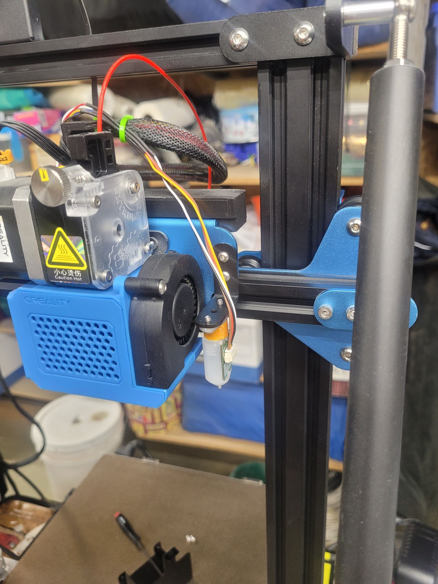

Il y a 6 heures, PierreG a dit :
Oui la carte de la CR10 V3 est compatible.  Et le BLTouch est précablé.  Tout ce que tu dois faire, c'est installé le BLTouch :
Brancher l'autre extrémité du cable :
Et mentionner à ton firmware que le BLTouch est sur la Pin 19
Merci, c'est ce qu'il me semblait mais comme sur la notice c'est marqué compatible avec une carte 32bits du coup je n'ai pas oser me lancer dans l'installation.
