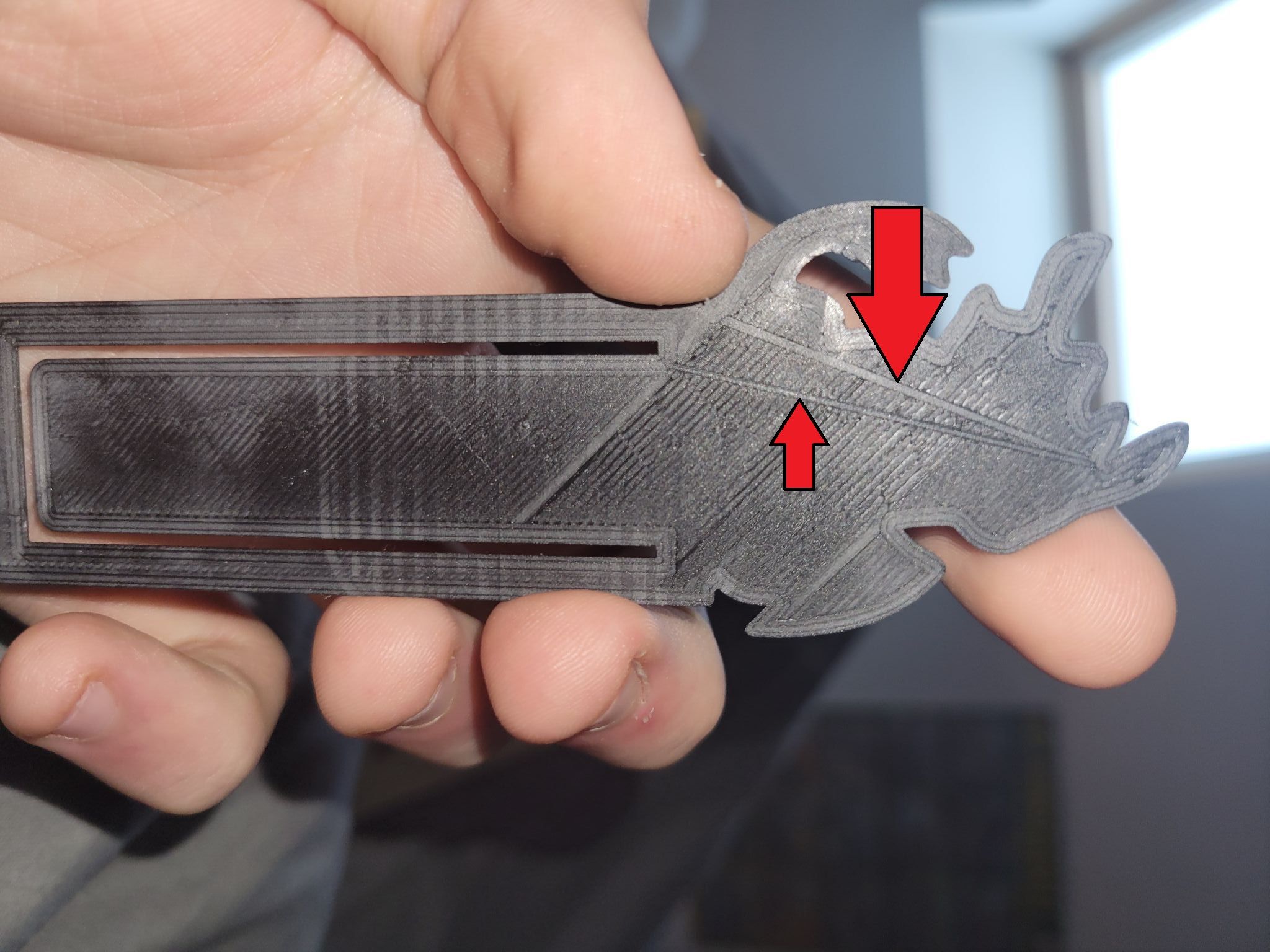

Bonsoir j'ai un problème que je comprends pas je vien d'avoir ma première imprimante 3d et lorsque que j'imprime mes model 3d le dessous de mes impressions n'est vraiment pas propre, et je voudrais d'avoir d'où cela pourrai t'il venir ?
c'est un problème d'accroche du plateau.
mais sans informations supplémentaires ont ne pas t'aider.
Parametres Sliceur?(vitesse première couche, hauteur de couche, température) type de filament? Nom de l'imprimante?

Sans plus de détail ( un nom de machine, si ajustement du plateau en manuel ou via un "Truc"Touch, Si directement sur le plateau ou utilisation d'un raft ...) pas simple de t'aider.
C'est probablement la distance entre la buse et le plateau de la couche initial a ajuster. ( Refaire l'ajustement du plateau avec un papier de ticket de carte banquaire car plus fin que du papier 80g et ou ajuster le Z offset )

J'ai refait une impression avec le plateau mieux régler, le résultat est mieux mais ce n'est toujours pas ça
il y a 3 minutes, Daliens22 a dit :
ho c'est bien ... non ? peut être réduire d'un miro poil la distance buse a plateau ...
Aussi, activer une bordure ou une jupe (en type d’adhérence plateau ) permet de vite savoir si on a bien ajuste le plateau
Tu imprime du PLA ? a quel température buse et plateau ?
et éventuellement vérifier les écrous excentrique et tensions des courroies ... cela ne fait jamais de mal 🙂
Salut @Daliens22,
Si ce sont ces traces qui te gênent:
Citation
alors, si tu utilises Cura, tu peux les supprimer en réduisant le paramètre "distance de détour max sans rétraction" à 1mm par exemple, en ayant activé la rétraction, bien sûr 😅.
Pour le reste, c'est pas mal. Peut-être augmenter le chevauchement de remplissage et s'assurer que tu as un remplissage monotone 🤔

Oui j'imprime avec le pla premium de chez wanhao, la buse est à 190°C et le plateau à 55°C
