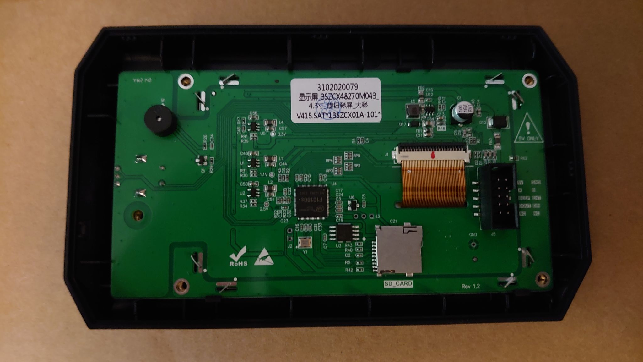

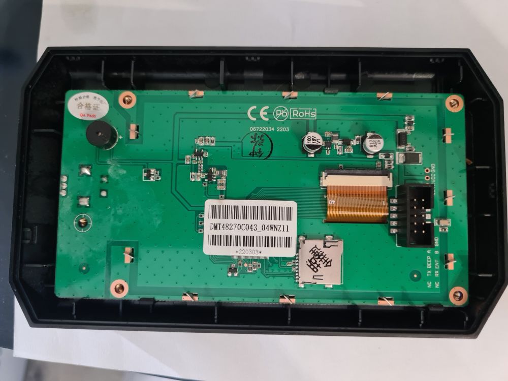

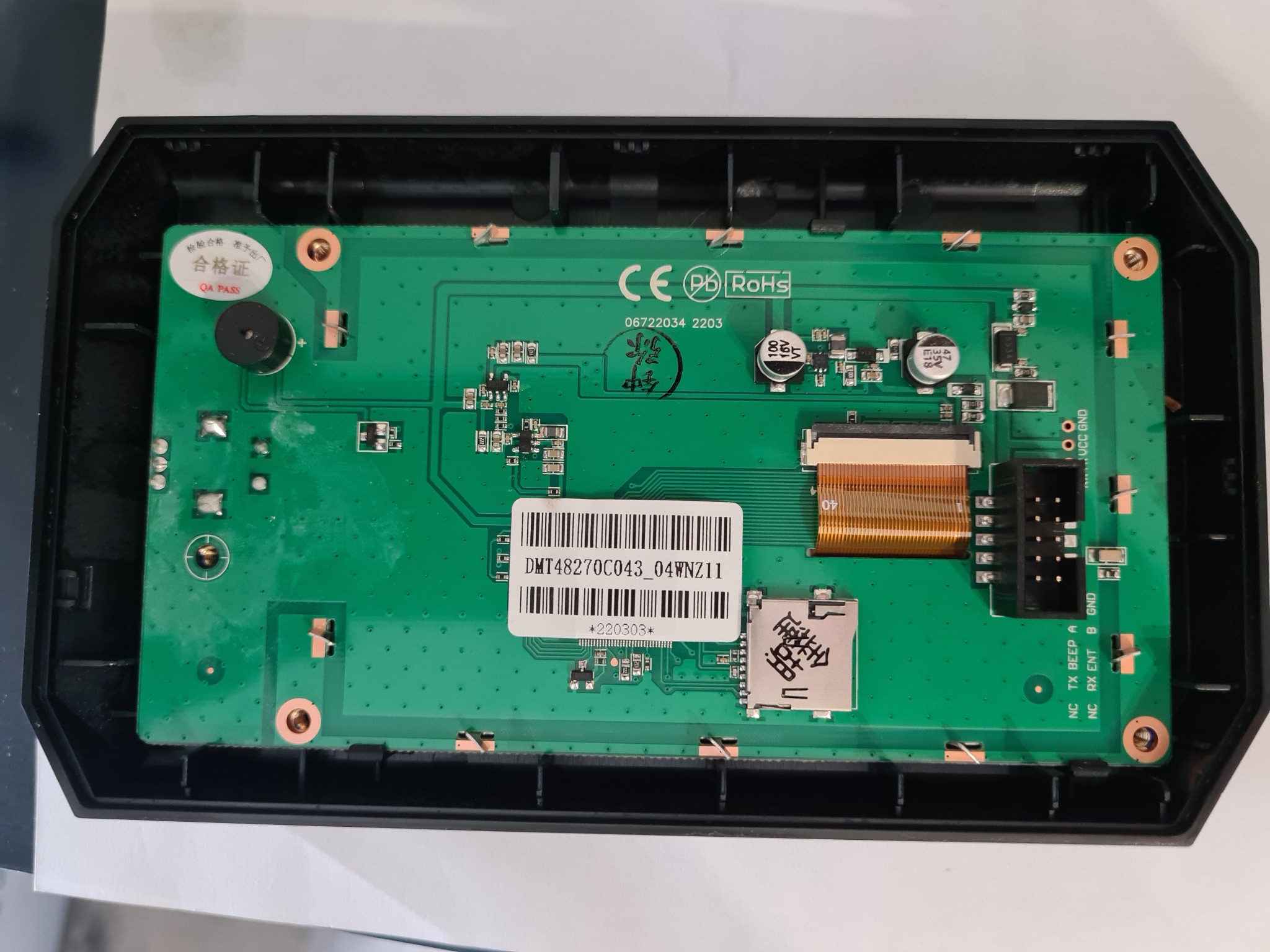

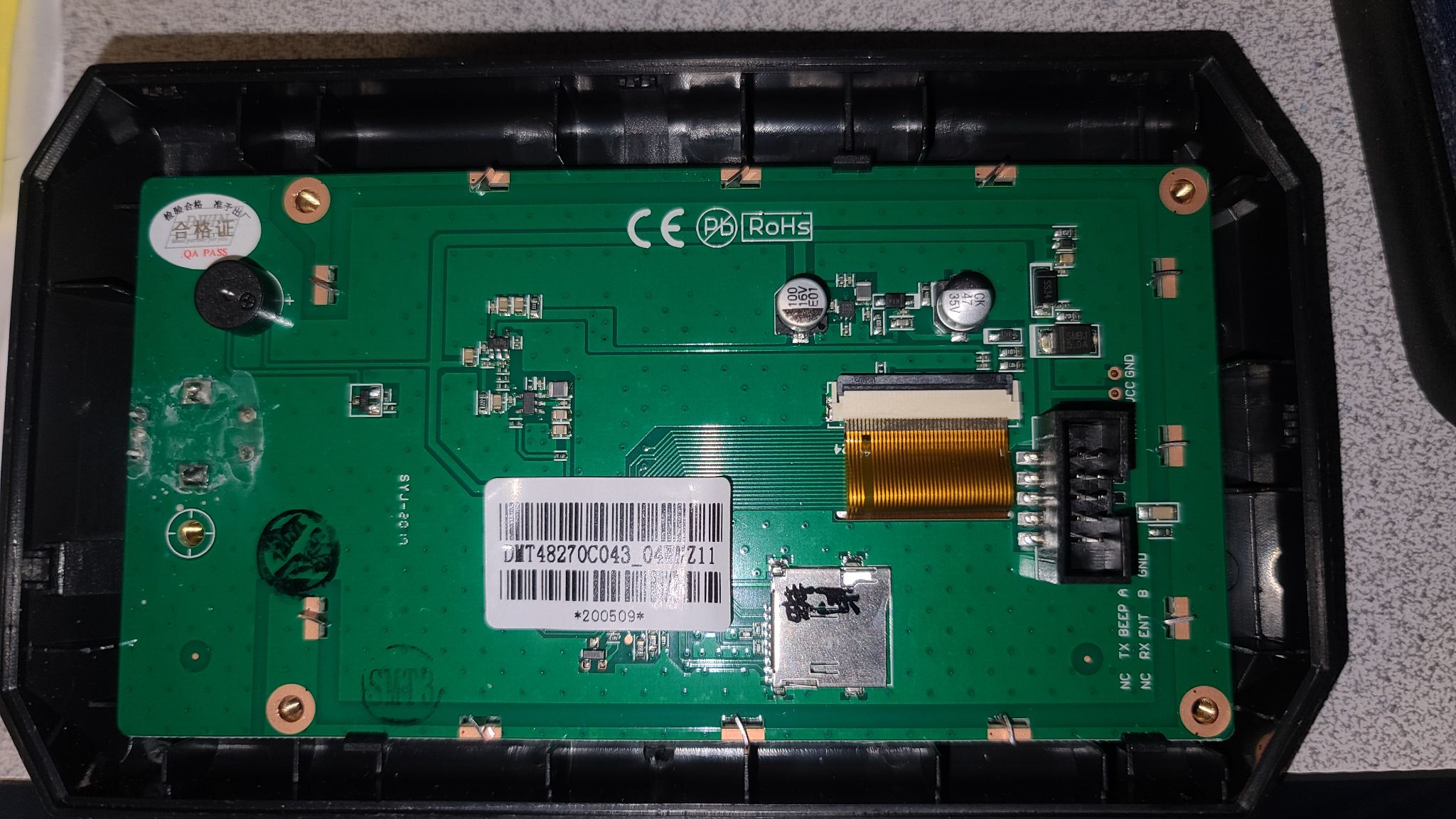

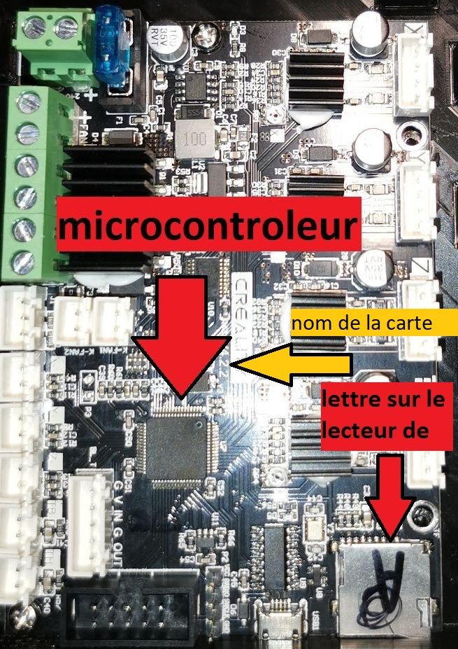

On peut te fournir un firmware plus récent mais pour cela, il faudrait préciser certains points:
- la référence de ton microcontroleur (STM32... ou GD32... ) et éventuellement la/les lettres écrites sur le lecteur de carte µSD:
Citation
 - le modèle de ton écran: tu devras dévisser l'arrière du boitier de l'écran pour identifier si c'est un
  • DWIN
Citation
  • DCAI:
Citation
Modifié (le) par pommeverte
Lecteur de carte SD : T8
CM : V4.2.2
μC : GD32F303
         RET6
         AUJ7723
         AC2219
         Gigadevice
         ARM
Ecran : DWIN il me semble je met une photo dans le doute
Voici les firmwares qui correspondent  à ton matériel:

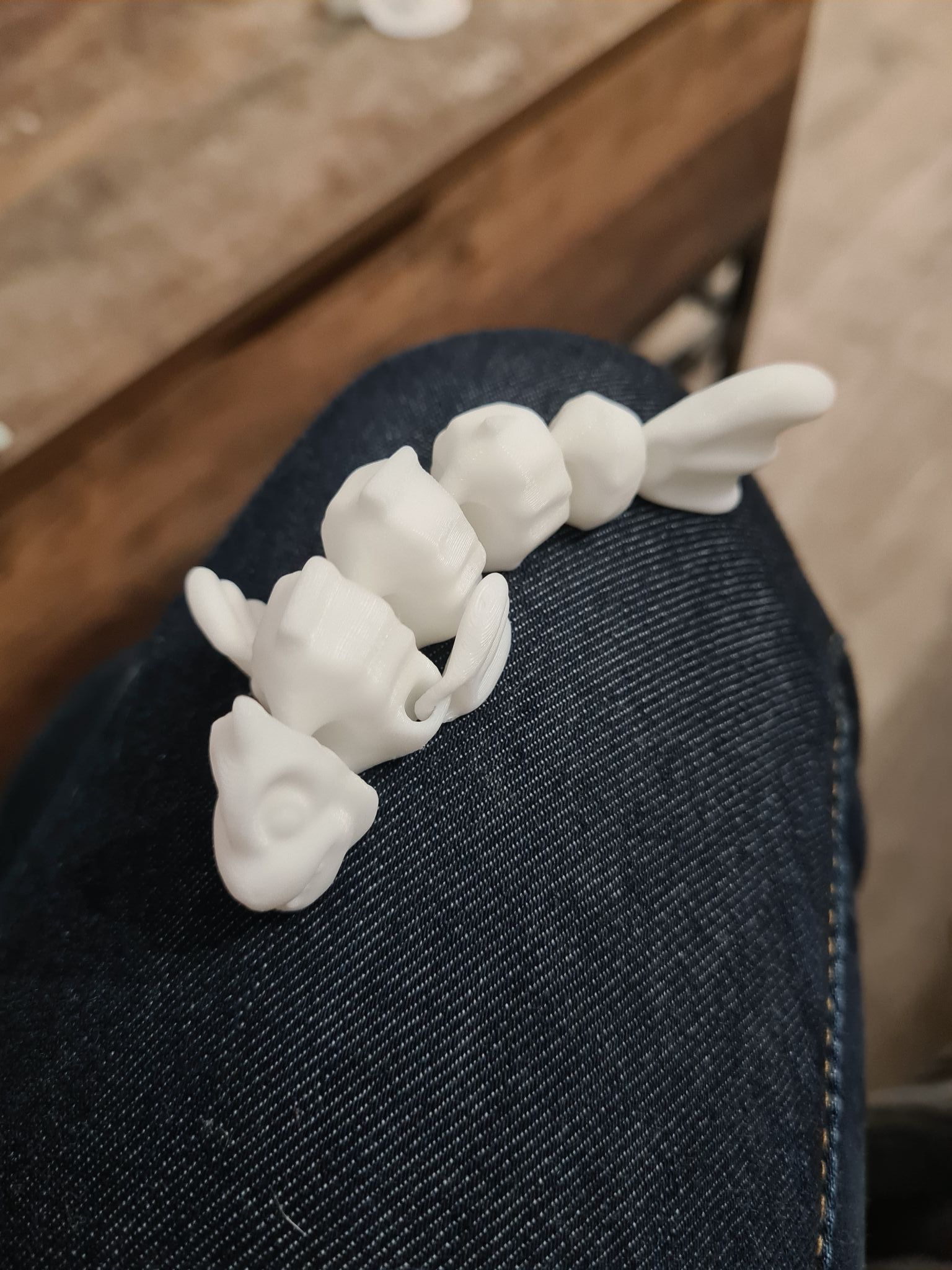

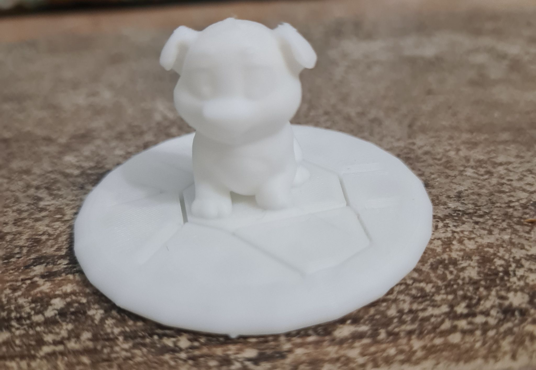

Bonjour !
Voilà après des heures d'acharnement et avec votre aide nous avons pu faire quelques test que voici.
Il ne manque plus qu'à solutionné l'histoire de la carte SD comme tu nous a dit @pommeverte
Merci infiniment pour votre aide et votre patience 🙏
