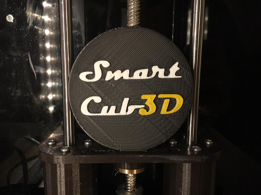

Voici la méthode que j'utilise pour imprimer en plusieurs couleurs sur notre chère SmartCub3D avec Simplify3d, dont voici le premier résultat :
N'ayant pas réussi à utiliser correctement la commande M600, je me suis inspiré de ce tuto valable pour Repetier https://thebreizmaker.wordpress.com/changement-de-couleur-en-cours-dimpression/
1) j'ai modélisé la base (disque de 2mm de hauteur avec anneau) et j'ai extrudé de 2mm de hauteur également une image SVG (le mushroom)
2) Dans simplify3d j'ai créé 2 process  sur la base du Profil Médium de la smartcub
3) J'ai changé les hauteurs de couches des 2 process à 0.2mm dans l'onglet Layer, pour être un multiple de la hauteur du changement de couleur désiré (dans mon exemple 2mm)
4) Dans le 1er process : dans l'onglet "Advanced", je commence l'impression à 0.00mm et arrête l'impression à 2.00mm; dans l'onglet "Scripts" et "Ending Script" je remplace intégralement les commandes déjà présentes par :
G91 ; Passage coordonnées relatives
G1 Z50 F4000 ; Remonte la tete de 50 mm
G90 ; Passage coordonnées ABSOLUE
M300 s1000 p100 ; Beep pour avertir
M300 s1500 p100
M300 s1500 p100C
5) Dans le 2ème process : dans l'onglet "Advanced", je commence l'impression à 2.00mm; dans l'onglet "Scripts" et "Starting Script" je remplace intégralement les commandes déjà présentes par :
G1 Z-50 F4000 ; Redescend la tête de -50 mm
G92 E0
6) Je lance l'impression uniquement du premier process.  A la fin de l'impression la tête est relevée et les moteurs sont toujours en route. JE lance le "MAchine COntrol Panel" dans l'onglet "Tool" de Simplify3d. J'extrude à l'envers pour sortir mon fil, remet un nouveau fil et extrude à l'endroit jusqu'à ce que l'ancienne couleur soit entièrement purgée. Je nettoie un peu le bout de la buse avec le racloir.
7) je lance alors l'impression du second process.
Voilou pour ma méthode. Si quelqu'un à un autre méthode plsu optimisée, notamment pour faire fonctionner correctement la commande M600, n'hésitez pas à partager ;)
Bon week-end :P

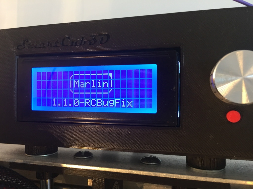

A force de regarder les innovations de PrusaResearch, j'ai vu que leurs évolutions du M600 ont étaient rajoutées dans la release de Marlin en cours de dev.
J'ai donc mis la dernière release en date de Marlin (RC7 - Bugfix 14/10) sur la SmartCub3D.
Avec du temps, des tests, des tests, des tests, l'aide de @biostrike, ça marche enfin !
Elle bouge, fait l'autobed et imprime les pièces de base sans problème. Mais c'est le M600 qui nous intéresse :)

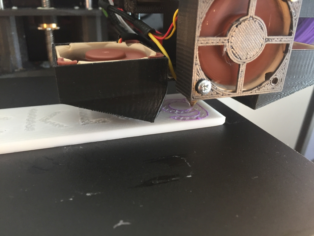

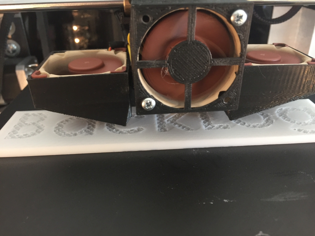

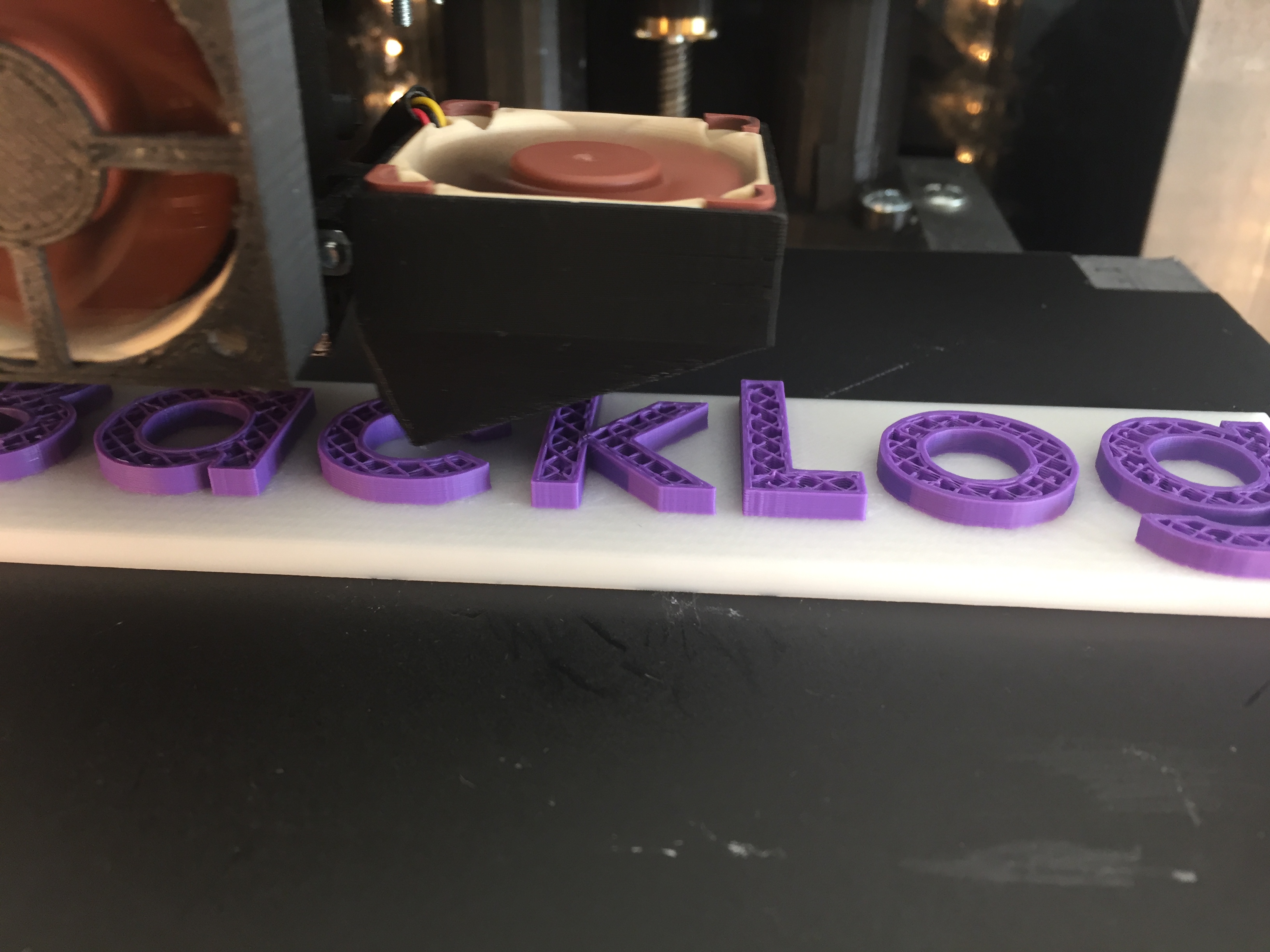

Après plusieurs tests pour vérifier que ça marche bien, j'imprime un truc pour un autre projet :
Les lettres commencent à partir de la couche 26, j'ai donc rajouté dans S3D : {REPLACE "; layer 26" "M600\n; layer 26"}.
Mais j'aurais aussi pu utiliser l'outil ColorPrint de PrusaResearch : http://www.prusa3d.com/drivers/ il fait la même chose.

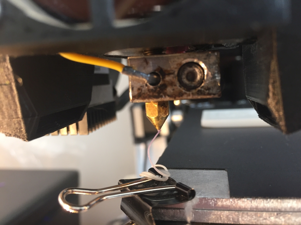

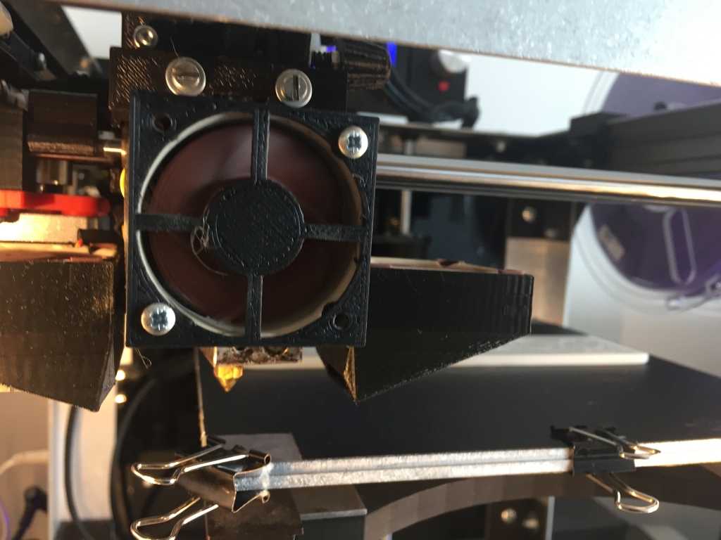

Arrivé à la couche numéro 26, la tête vient se mettre en parking à l'avant de l'imprimante en vitesse normal et sans aucun a coup :

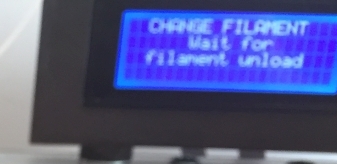

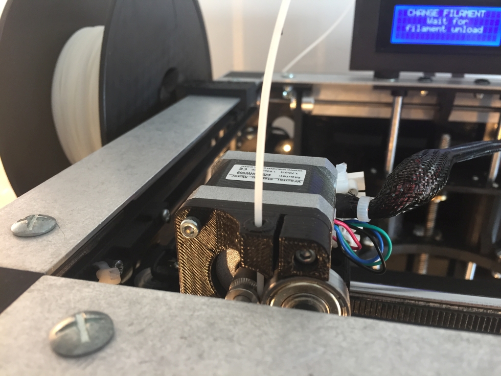

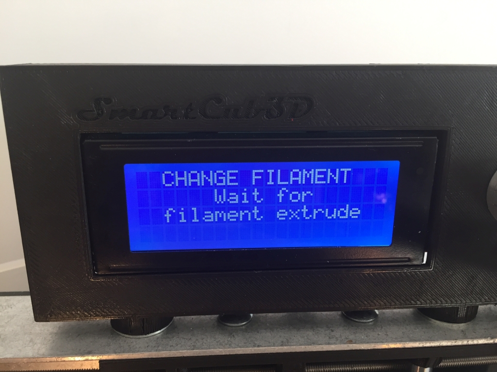

Une fois la tête en parking, elle se met à expulser le filament actuel

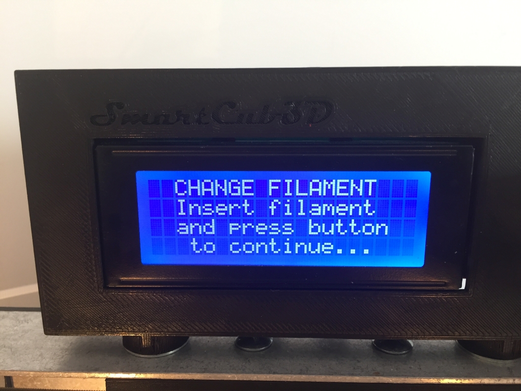

Une fois le filament sortie, elle vous demande d'insérer le nouveau filament et d'appuyer sur le bouton :

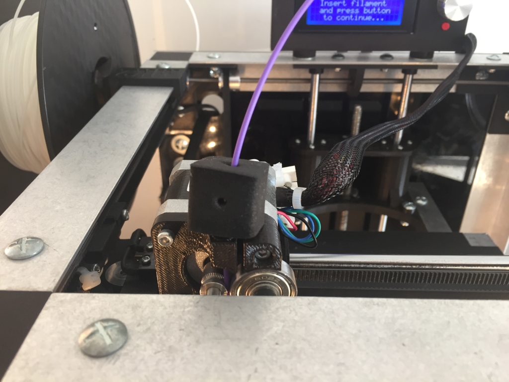

Le nouveau filament est chargé dans l'extrudeur...
L'écran vous demanderas ensuite si c'est ok pour vous, ou si vous voulez extruder encore pour nettoyer la buse :
Et ensuite l'imprimante reprend ou elle s'était arrêté sans patté, sans décalage ! :P
C'est magique, c'est simple et totalement assisté.
Vivement la version final de Marlin !!! :P
PS : J'ai laissé les menus en anglais, mais c'est possible de les passer en français ;)
PS2 : Pour @dams83, il y a plus le BIPBIPBIPBIP horrible ;):D

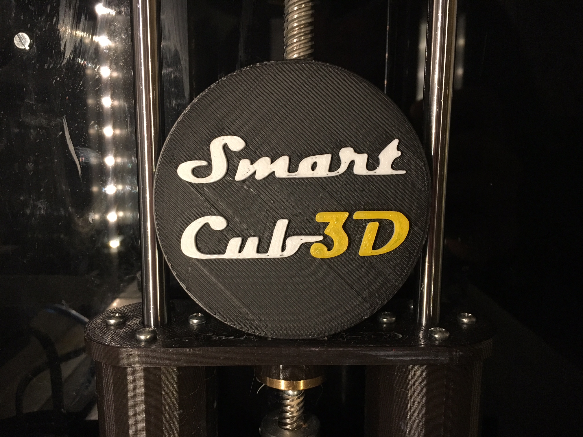

Félicitations pour ton logo en 3 couleurs.
Ça serait vraiment sympa de ta part de faire un tuto pour ces changements de couleur  car je ne maîtrise pas du tout le jeu avec un firmware.
La SmartCub3D prend une nouvelle dimension car les changements de couleurs sont nets/
