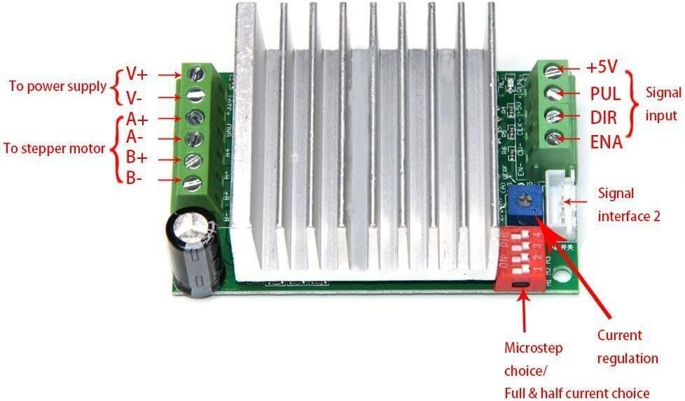

fran6p Posté(e) Mars 16, 2023 Partager Posté(e) Mars 16, 2023 D'après cette image, récupérée chez Amazon : Lien vers le commentaire Partager sur d’autres sites More sharing options...
pommeverte Posté(e) Mars 16, 2023 Partager Posté(e) Mars 16, 2023 Salut @contactliminux.fr, J'ajoute le manuel: tb6600manual.pdf qui montre que ton branchement est insuffisant. Les entrées logiques sont censées être en 5V. Même si je pense que les sorties en 3.3V de la carte-mère devraient fonctionner, je te conseille plutôt l'utilisation de ce type d'adaptateur qui va te simplifier et fiabiliser le câblage. tu ne fournis pas d'alimentation pour la puissance. En tout cas, la masse que tu prends ne doit pas se faire sur cette broche qui ne supportera pas le "fort" courant nécessaire au pilote et donc au moteur. Il vaut mieux se brancher directement sur l'alimentation générale, i.e. masse et V+ (12V ou 24V). Lien vers le commentaire Partager sur d’autres sites More sharing options...
