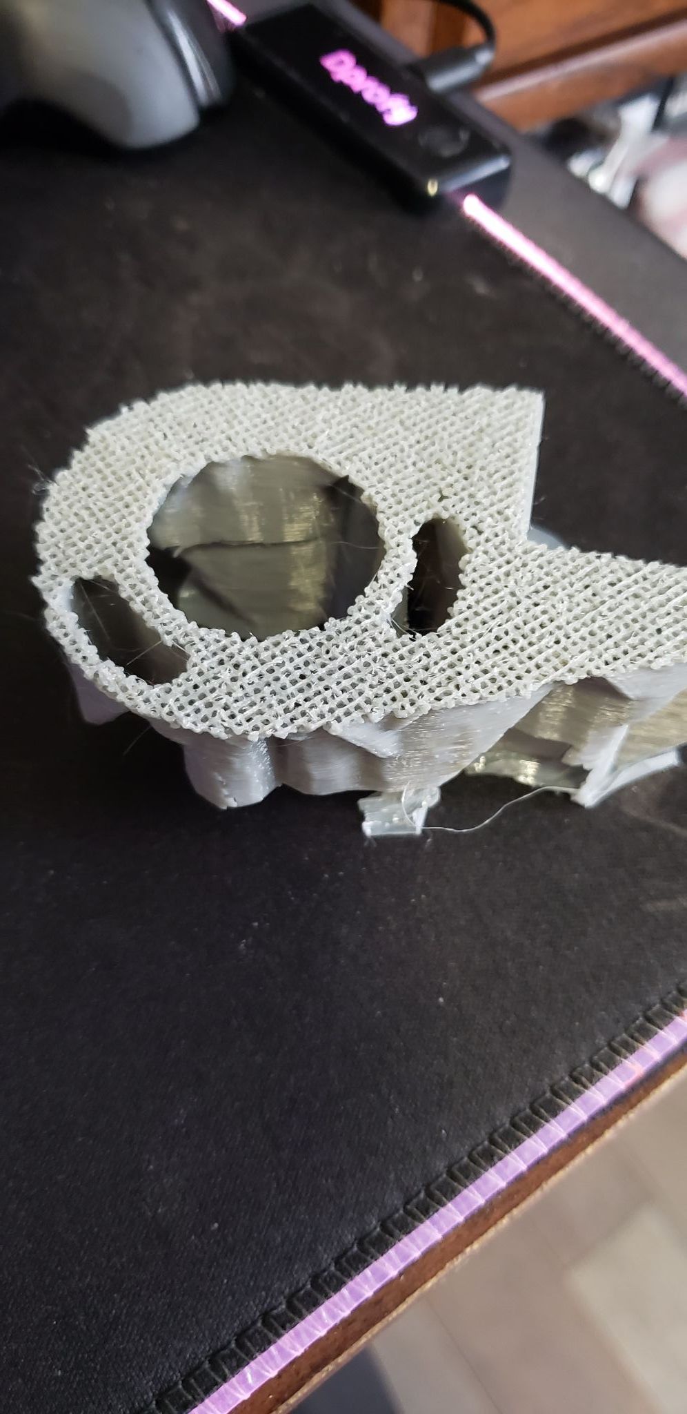

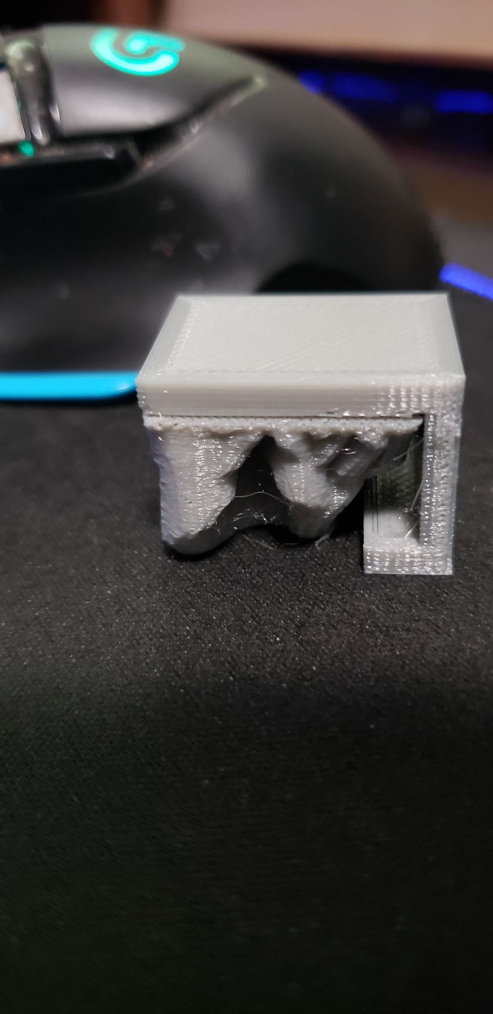

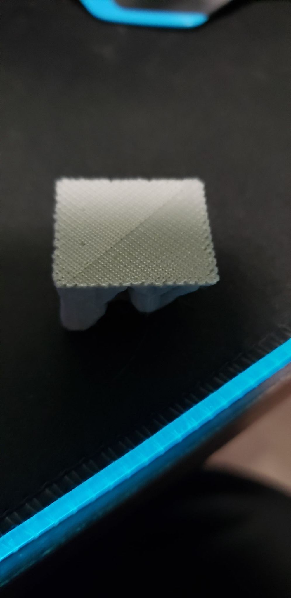

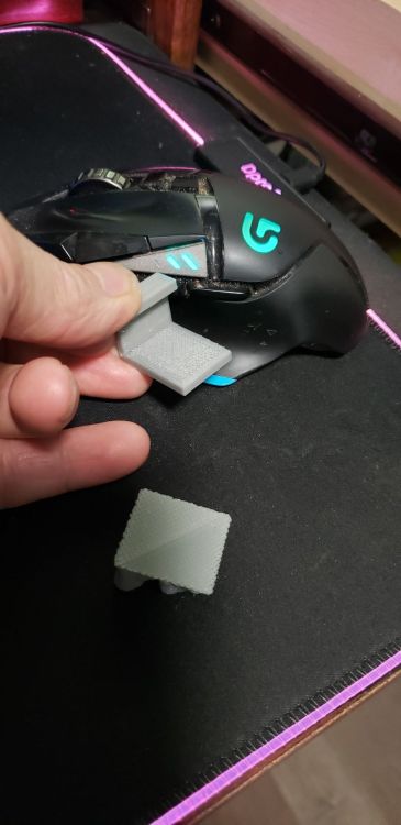

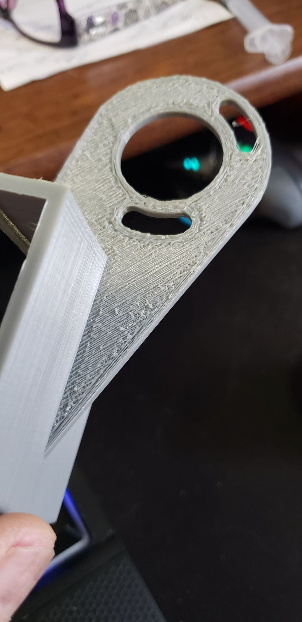

je chercher de l'aide , et je sais qu'il y a des Pros sur ce site ,  j'ai une artillery x1 avec une buse 0.4 et je l'imprime en pla et petg et les 2 ont le meme probleme et je travaille avec Ultimaker Cura 4.12.1 la premiere photo a gauche c'est  mon support et a droite la piece, j'ai pas une belle finition sur ma piece . Merci

quand tu utilise des supports c'est normal de pas avoir une finition parfaite, sinon tu ne pourrais plus les détacher.
Tu peux essayer de reduire la distance entre les supports et la pièce, mais ils seront plus difficile à enlever.

Tu as deja ouvert un sujet pour ton probleme, ça ne sert à rien d'en créer un autre.
Comme deja evoqué sur l'autre post, avec des supports c'est normal de ne pas avoir une finition parfaite, tu peux peut être améliorer avec des réglages mais y a qu'en faisant des tests que tu le verras.

La seule solution efficace pour ne pas avoir de traces de supports, c'est de ne pas avoir de supports.
Dans le cas de ta pièce tu peux couper ta pièces en deux morceaux imprimés séparément et tu les colles.

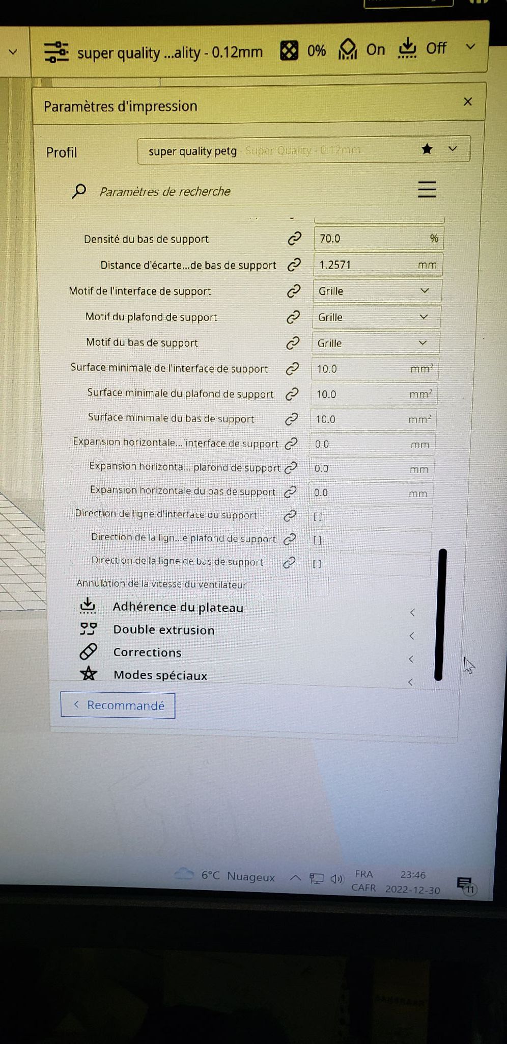

Tu peux aussi essayer de régler l'interface du support, mais ce sera compliqué à décoller (surtout en petg).

Rien de mieux a ajouter que mes 2 estimer confrère, le seule moyen d'avoir une pièce avec support parfaite et dont les support seront facile a retirer sera en utilisant une imprimante multi matériaux et d'utiliser du HIPS ou PVA pour la creation de support vue qu'il s'agit de materiaux hydro soluble cela permet d'avoir des support avec un Z-offfset nul et une interface de support très dense sans laisser de trace.

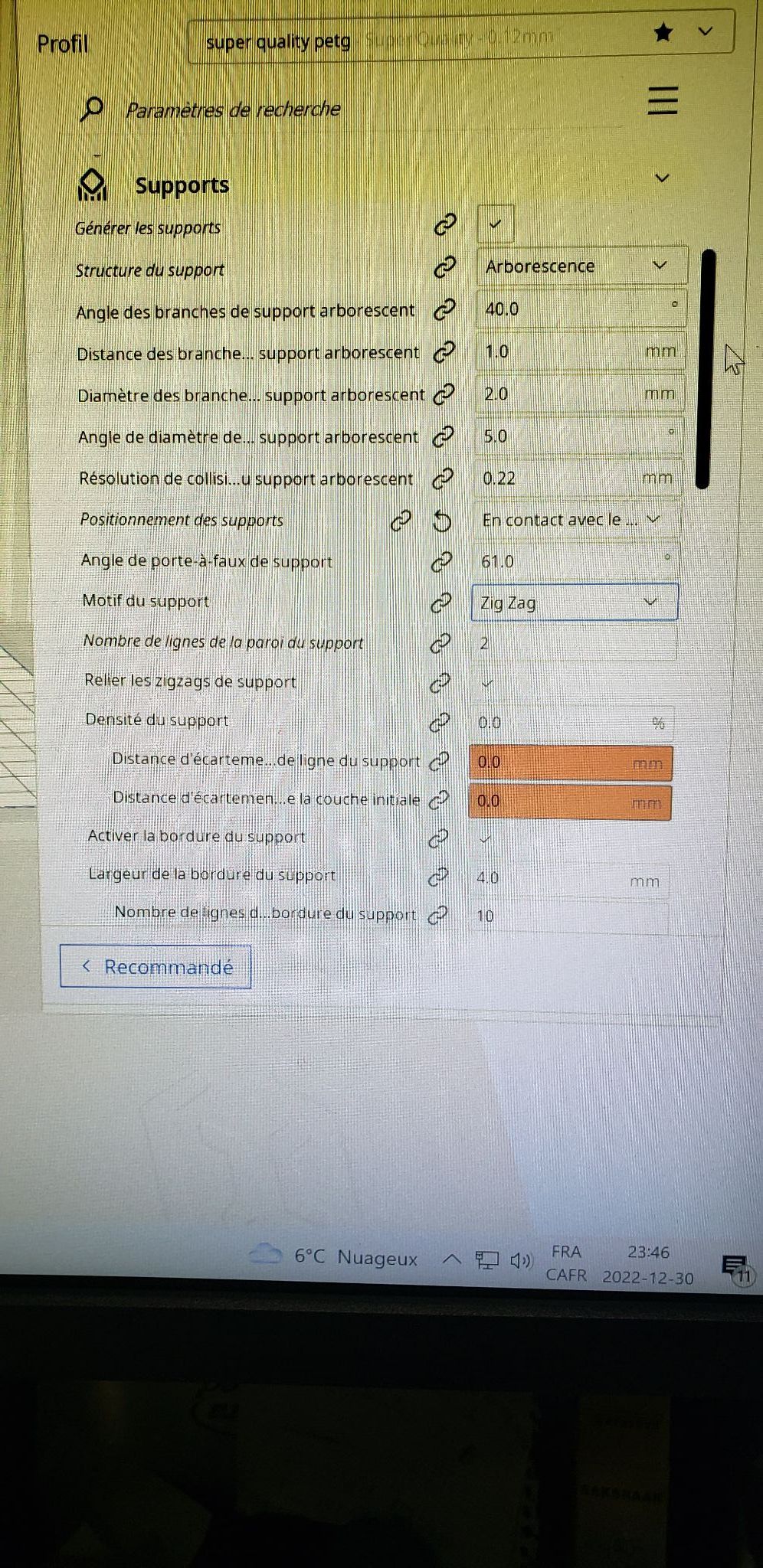

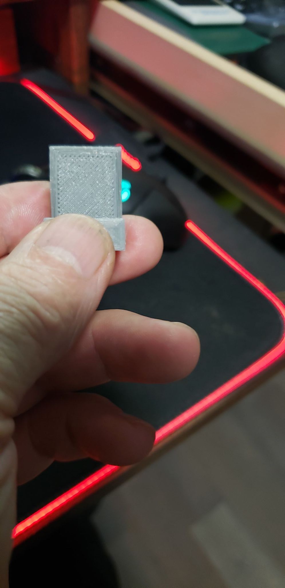

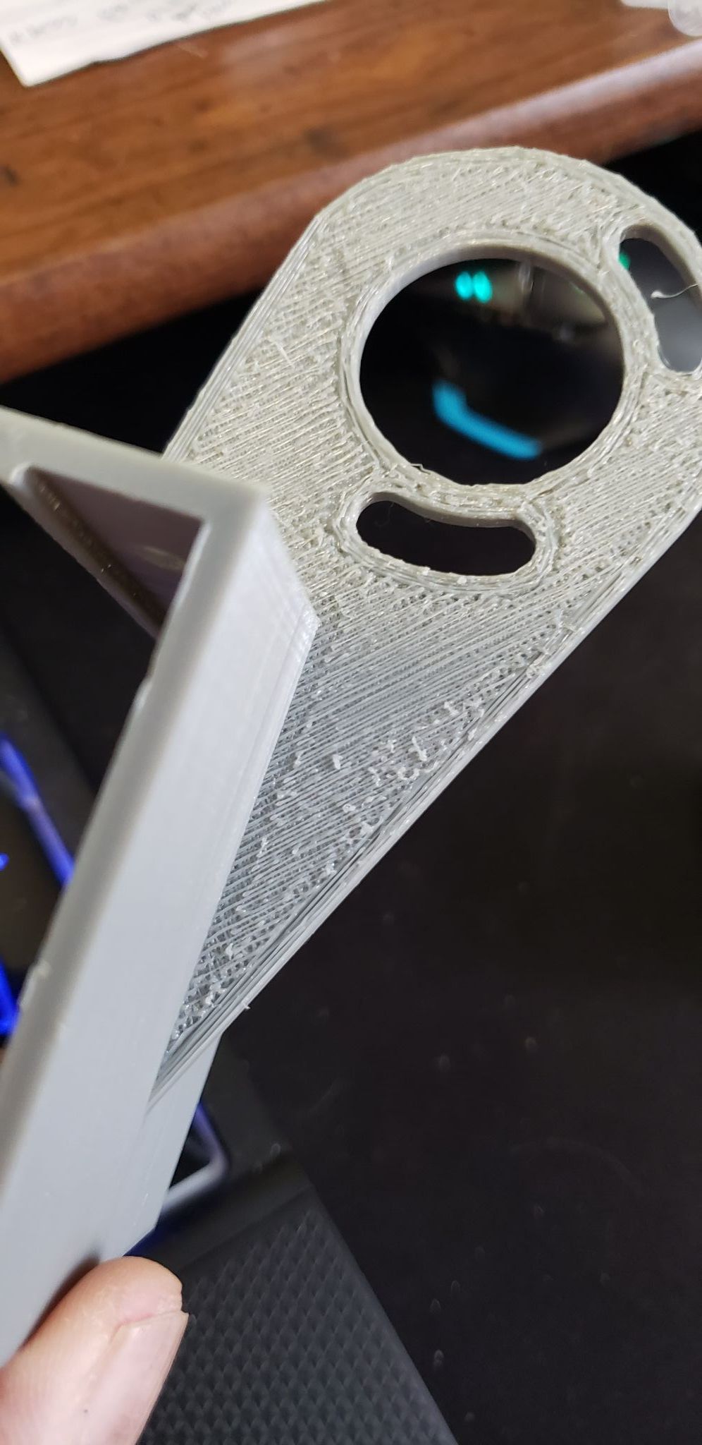

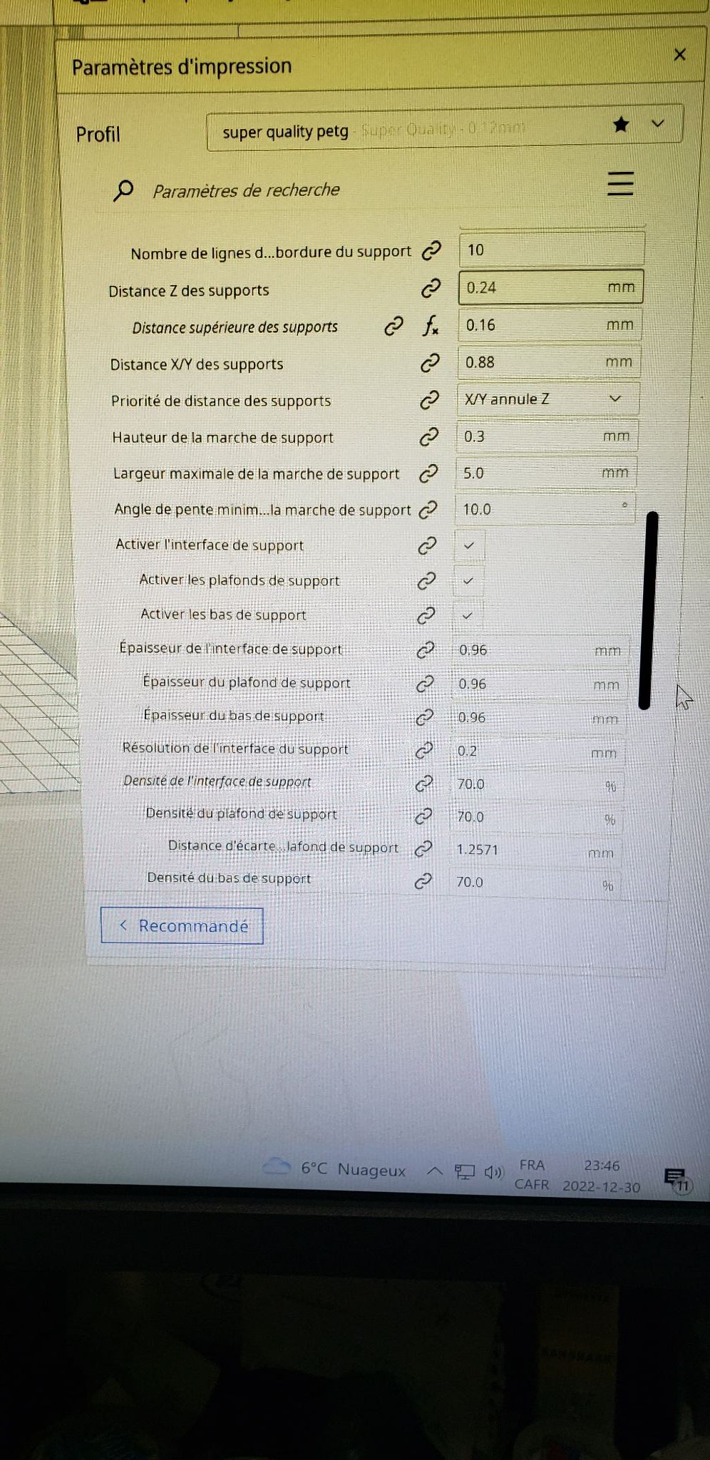

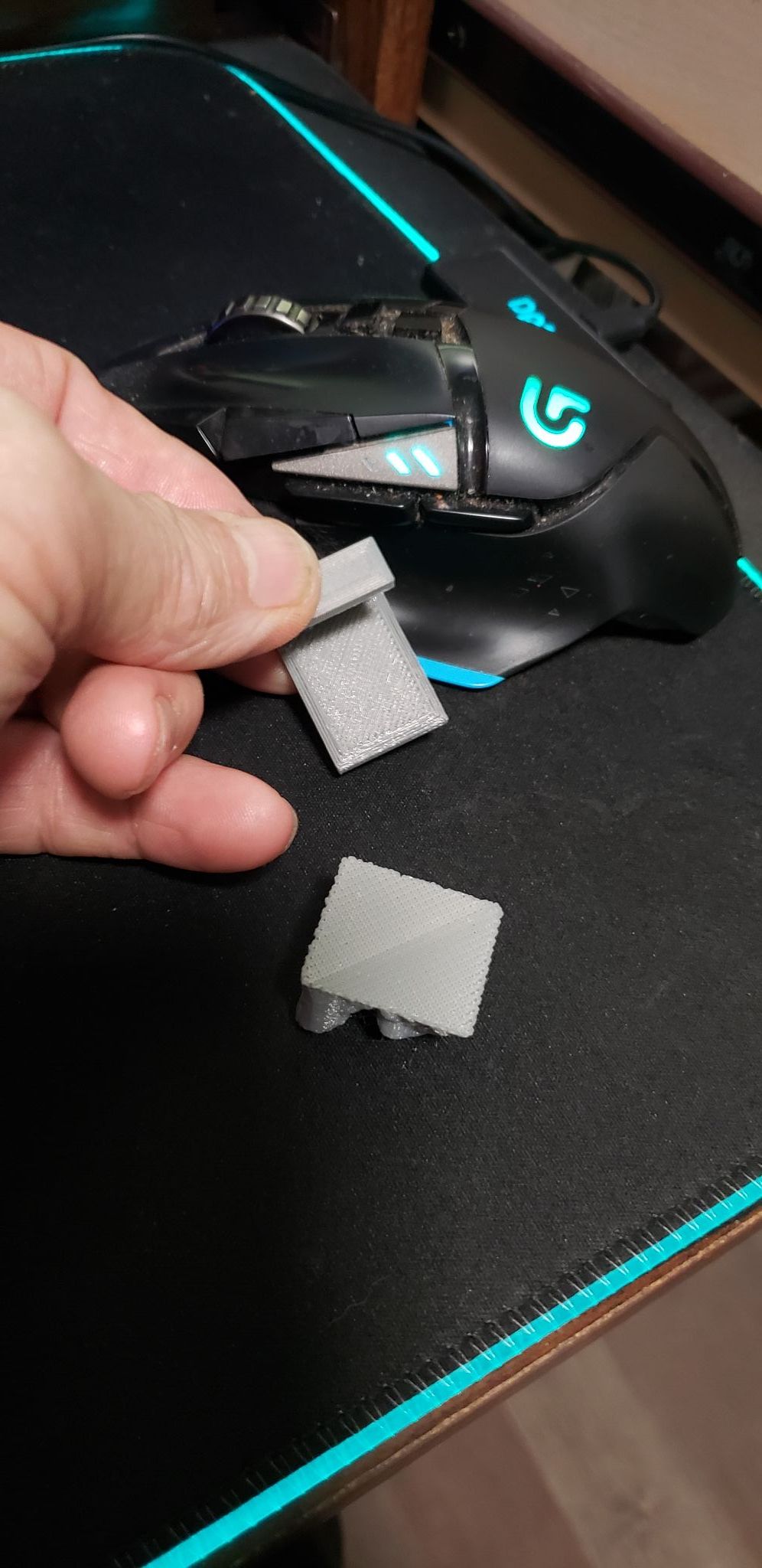

j'ai trouver, pour avoir une belle finition entre le support et ma piece sa prend un peu de patience c'est d'ajuster la buse sur le plateau soi 12 mm ou 13 mm ou 14 mm et plus et de faire des test avec une piece ok je c'est que sais pas parfait a comparé de la premiere que j'ai mi sur le forum ,il a beaucoup de changement et je suis sactisfait de mon résultat . si des fois que vous voulez savoir ma configuration pour avoir un dessus de support comme celui ci faite moi signe  Merci a tous 🙂

Je n'ai pas vraiment compris ce que tu voulais dire ... Par contre ce que je vois, c'est que si tu avais imprimé ta nouvelle pièce sur le côté, tu n'aurais eu aucun problème de supports ... puisqu'ils n'auraient pas été nécessaires😄
