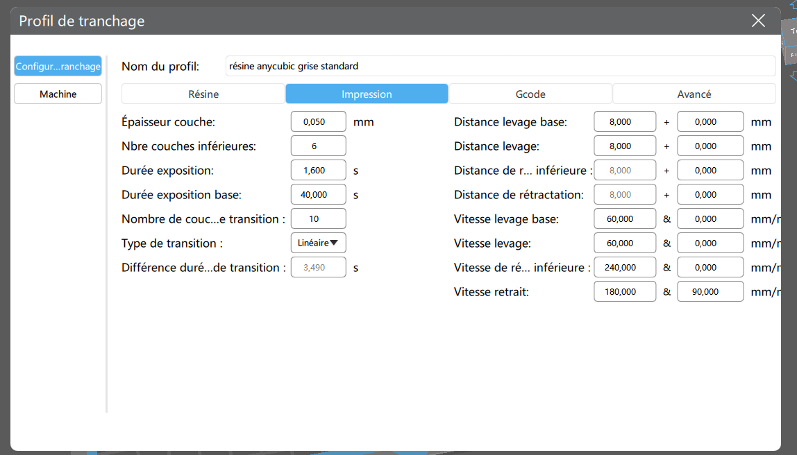

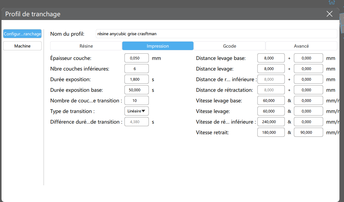

Ironblue Posté(e) Janvier 2, 2023 Partager Posté(e) Janvier 2, 2023 Réglage pour de la résine standard grise Anycubic (80% UV) Et ceux pour la résine grise Crasftman Anycubic (80% UV) Pour la résine clear ou translucide d'anycubic, je change la durée d'expo à 2s à 50% d'UV et pour la Esun Hard&Tough bleue 1,6s à 70% d'UV, j'ai pas essayer d'autre marque pour l'instant à part la monocure bleu mais la j'ai jamais réussi à trouver des paramètres convenables avec.... Si tu veux gagner un peu de temps tu peut mettre 6mm pour les distances de levage, ça fonctionne très bien mais perso je préfère lever un peu plus pour être sur. Lien vers le commentaire Partager sur d’autres sites More sharing options...
Titouvol Posté(e) Janvier 2, 2023 Partager Posté(e) Janvier 2, 2023 1.6 ou 1.8 secondes par couche ... pour moi qui ne fait que du FDM ça laisse rêveur !!! Tiens puisque je me suis invité tout seul sur le sujet, j'aurais une question de néophyte d'ignorant (j'ai pas d'imprimante résine et n'y ai jamais touché !) : J'ai cru comprendre que la distance de levage, c'est qu'entre chaque couche, elle ne monte pas seulement d'une épaisseur de couche comme les FDM, elle monte carrément plus haut (8mm dans les screenshots) pour redescendre de 8mm moins la hauteur de couche ... J'imagine que c'est pour être certain qu'il y ai bien de la résine jusqu'au milieu du plateau et donc bien partout à chaque couche. Donc la question est : si on considère le cycle complet d'une couche (exposition de la couche + montée/descente pour préparer la suivante), ça prend combien de temps ? Avec les systèmes à exposition rapide, le temps de montée/descente va finir par prendre plus de temps que l'exposition elle même, non ? Lien vers le commentaire Partager sur d’autres sites More sharing options...

Ironblue Posté(e) Janvier 2, 2023 Partager Posté(e) Janvier 2, 2023 Sur chitubox pro c'est pas en % c'est en distance de pointe, je suis à 3 mm (je ne sais pas à quel % ça correspond) mais ça dépends des prints, je change en fonction du modèle et chaque modèle est différents. Je commence toujours avec des supports automatiques et j'en remet ou en enlève suivant le modèle, au début j'avais tendance à en mettre beaucoup trop mais je préfère perdre de la résine avec des supports que de perdre de la résine avec un print foiré, la je commence à en mettre beaucoup moins. Pour les traces, les supports sont très facile à enlever et quant il y a des traces c'est aussi facile de les faire disparaitre. Lien vers le commentaire Partager sur d’autres sites More sharing options...
