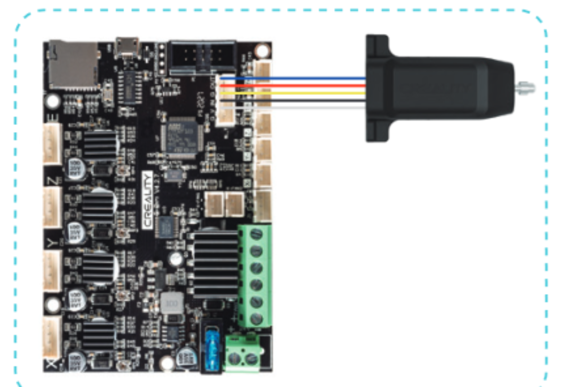

Buzuk44 Posté(e) Février 22, 2023 Auteur Partager Posté(e) Février 22, 2023 Bonsoir, j’ai acheté le cr touch. J’ai regardé plusieurs vidéos de différentes sources. Certaines proposent de retirer le câble du z, d’autres le laisse branché. Je ne sais donc pas quoi faire. Ensuite, dois je quand même refaire un réglage du be de avant (rappel j’ai calé à 0.88mm) j’avais changé le firmware de la carte mère et de l’écran avec ceux donnés par pommeverte dois je comprendre que le firmware du crtouch est un firmware en plus ou compris de celui de la carte mère ? dois je enlever également du gcode de démarrage le m206 ? Lien vers le commentaire Partager sur d’autres sites More sharing options...
pommeverte Posté(e) Février 22, 2023 Partager Posté(e) Février 22, 2023 (modifié) Salut, Voici un firmware de carte-mère gérant le BLtouch. firmwareV2_RE_BLTouch.bin Le firmware de l'écran ne sera pas à mettre à jour. Au niveau du câblage du CRtouch, le firmware est prévu pour le branchement indiqué dans la doc: Citation Le CRtouch est censé être à 40mm à gauche et 7mm à l'avant de la buse. Si ce n'est pas ton cas, il faudra modifier cette position dans un menu de l'écran, il me semble (Xoffset, Yoffset). Attention: comme précédemment, l'eeprom sera initialisée après le flashage. Il faudra donc mettre à jour tes paramètres comme les pas/mm des moteurs, PIDs, Zoffset du BLtouch,... Modifié (le) Février 22, 2023 par pommeverte Lien vers le commentaire Partager sur d’autres sites More sharing options...

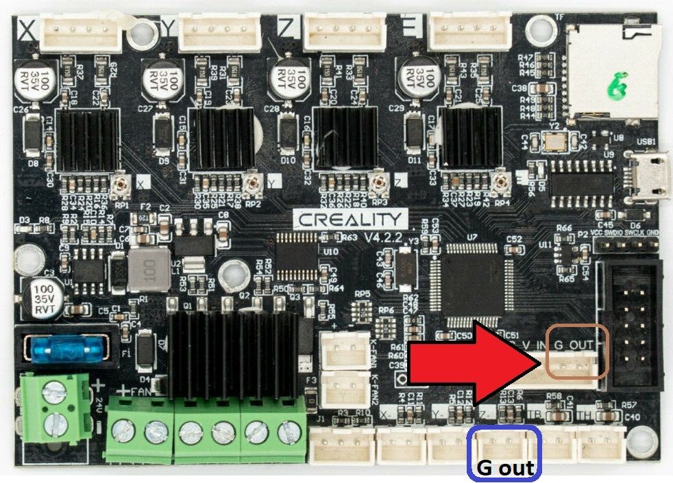

pommeverte Posté(e) Février 26, 2023 Partager Posté(e) Février 26, 2023 C'est confirmé, tu as un soucis avec le CRtouch puisque la carte redémarre . Est-ce que tu es sûr d'avoir respecté le branchement de ce message? Lien vers le commentaire Partager sur d’autres sites More sharing options...
Buzuk44 Posté(e) Février 27, 2023 Auteur Partager Posté(e) Février 27, 2023 Lien vers le commentaire Partager sur d’autres sites More sharing options...
pommeverte Posté(e) Février 27, 2023 Partager Posté(e) Février 27, 2023 Salut, A priori, le branchement est correct. A mon avis, il ne reste que 2 possibilités: CRtouch HS entrée du signal du CRtouch HS Pour vérifier la 2nde, tu pourrais flasher ce firmware spécial firmware-V5RE_CrTouchTest.bin et brancher le détecteur de fin de course Z sur le port du CR/BLTouch, sur les 2 broches de droites marquées G et OUT (le CRtouch étant débranché). Lorsque tu feras une prise d'origine, tu appuieras sur le détecteur Zmin avec le doigt, à la place de la platine moteur, pour vérifier que la buse remonte. si elle continue sa descente, c'est que l'entrée est HS et qu'il faudra brancher le CRtouch sur l'entrée Z- avec un nouveau firmware. si la buse remonte, alors on pourra en déduire que ton CRTouch est HS Lien vers le commentaire Partager sur d’autres sites More sharing options...
Buzuk44 Posté(e) Février 27, 2023 Auteur Partager Posté(e) Février 27, 2023 attention la vidéo est très "trivial" désolé a l'avance xD je pense qu'on est plus dans le cas d'un si elle continue sa descente, c'est que l'entrée est HS et qu'il faudra brancher le CRtouch sur l'entrée Z- avec un nouveau firmware. qu'en penses tu ? Lien vers le commentaire Partager sur d’autres sites More sharing options...

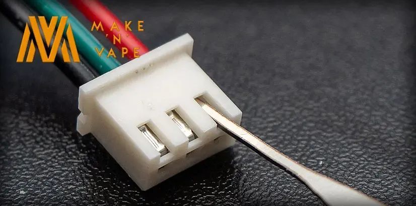

pommeverte Posté(e) Février 27, 2023 Partager Posté(e) Février 27, 2023 Ca semble être le cas. Ce qui ne me rassure pas, c'est que l'on ne sait pas pourquoi l'entrée serait HS . Voici le firmware prévu pour que le signal retour du CRtouch soit branché sur le Zmin: firmware-V6RE_CRTouchZ-.bin . L'idéal, serait de récupérer le "boitier" du connecteur blanc à 2 emplacements, en appuyant sur la languette de l'embout et en tirant sur le câble, comme le montre cette photo: Citation tu fais la même chose sur le connecteur à 5 emplacements du CRtouch, fils rouge et bleu. Tu positionnes les fils rouge (G / masse) et bleu (out) du connecteur du CRtouch sur le connecteur du détecteur de fin de course pour brancher ce connecteur à l'emplacement du Z-: Citation Après flashage, tu commences par tester le CRtouch en envoyant un M43 S et en croisant les doigts Lien vers le commentaire Partager sur d’autres sites More sharing options...
