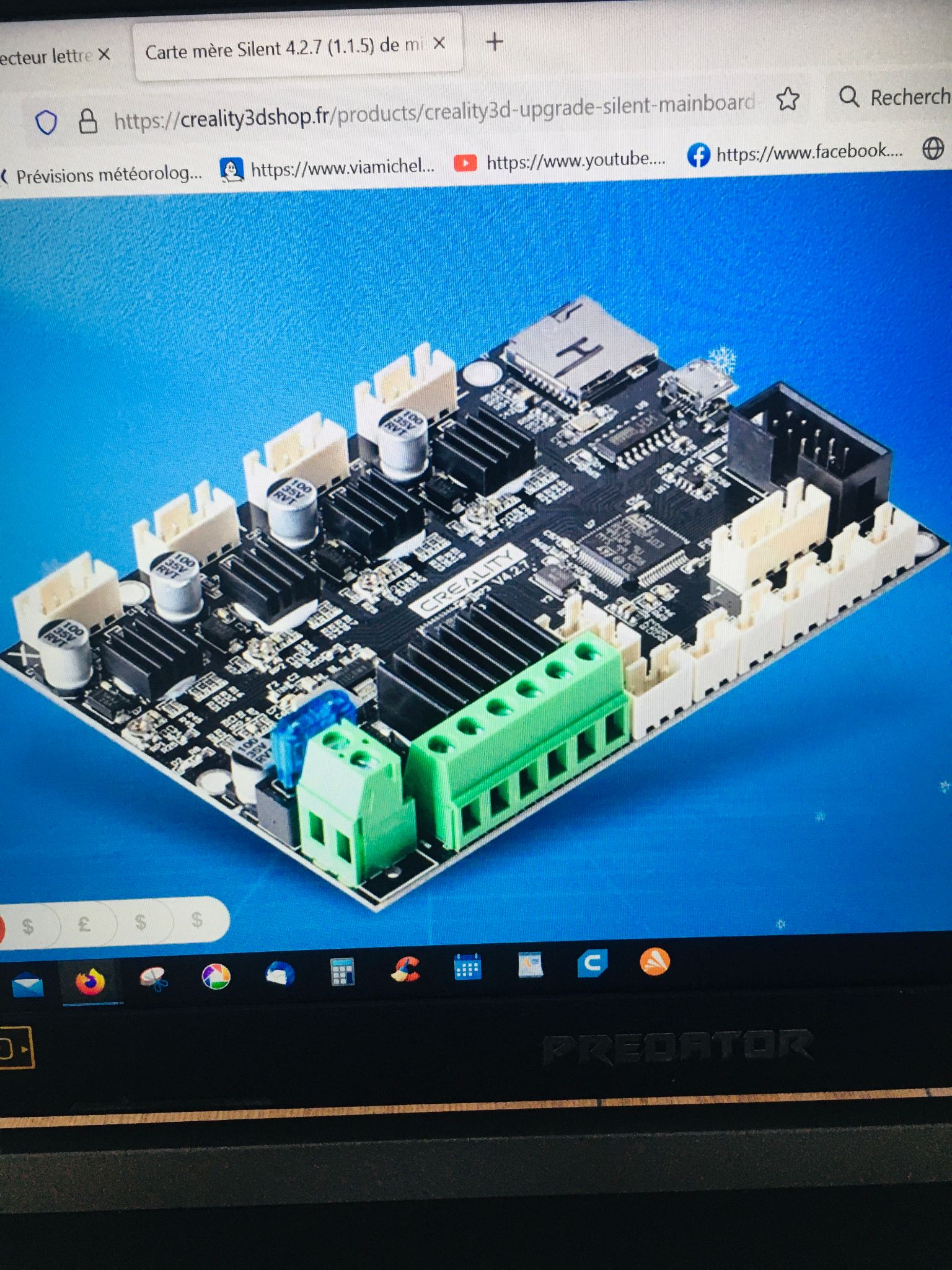

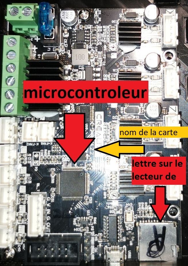

Goyer Didier Posté(e) Janvier 4, 2023 Partager Posté(e) Janvier 4, 2023 Bonjour Où naviguer pour mettre à jour ma carte mère ENDER 5 - 4.2.7.V - Aussi j,installe un Bed touche quel rectif faut -il installé dessus Lien vers le commentaire Partager sur d’autres sites More sharing options...
Morganne46 Posté(e) Janvier 4, 2023 Partager Posté(e) Janvier 4, 2023 ici descend un peux plus bas Lien vers le commentaire Partager sur d’autres sites More sharing options...
Goyer Didier Posté(e) Janvier 9, 2023 Auteur Partager Posté(e) Janvier 9, 2023 Merci c'est bien ça. J'ai installé un Bed T et impossible à le faire fonctionné correctement .Je pratique comme cela :Prepare ,Move Axis.Move Z .la feuille sous la buse et je remonte -10.0 j'enregistre et je vais voir le Pro Z Offets -2.6 enregistrement ensuite j'imprime et là la buse commance l'impression mais a 1.5 cm du Bed et je cherche des heures et ne trouve pas.Un peu d'aide svp sinon je renléve le Bed T. Lien vers le commentaire Partager sur d’autres sites More sharing options...
pommeverte Posté(e) Janvier 9, 2023 Partager Posté(e) Janvier 9, 2023 (modifié) Salut, Voici 2 firmwares à tester en fonction de ton microcontrôleur que tu trouveras ici sur la carte (même endroit que sur la V4.2.7) Citation si c'est un STM32F103RC: firmwareV1-RC.bin si c'est un STM32F103RE: firmwareV2-RE.bin J'ai fait l'hypothèse que le BLtouh était branché sur le connecteur dédié. Je te conseille fortement de commencer par un prise d'origine avec le plateau descendu de 100mm. Lorsqu'il commence à monter, tu enfonces la touche du BLTouch avec ton doigt. Si le plateau ne s'arrête pas, il faudra rapidement éteindre l'imprimante et appeler au secours. Si tout se passe bien tu pourras faire une prise d'origine normale. Tu trouveras le menu Configuration \ Avancée \ Position Sonde Z \ Assistant Sonde Z qui devrait te faciliter le réglage du Zoffset. Pour info: le babystep (petits déplacement) est directement accessible en double-cliquant sur le bouton rotatif de l'écran. C'est très pratique pour affiner le Zoffset, même pendant l'impression de la couche initiale (voir cette vidéo pour le principe ) Modifié (le) Janvier 9, 2023 par pommeverte Lien vers le commentaire Partager sur d’autres sites More sharing options...

Goyer Didier Posté(e) Janvier 11, 2023 Auteur Partager Posté(e) Janvier 11, 2023 La lettre sur le lecteur c'est : H donc je trouve cela ou carte CREALITY V 4.2.7. Lien vers le commentaire Partager sur d’autres sites More sharing options...
