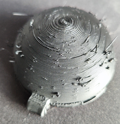

Carlito06 Posté(e) Janvier 7, 2023 Auteur Partager Posté(e) Janvier 7, 2023 (modifié) bon cet am je fais plusieurs essais de poignées pour la fermeture de l'imprimante, en PLA, tout se passe bien et puis un dernier essai et là tout merde: des fils de partout... je veux donc tester une impression en abs et là c'est le drame j'ai essayé à plusieurs reprises, les premieres couches s'impriment sans pb et apres le fil ne sort plus.... j'ai tout essayé, j'ai joué avec la molette pour le fil rien n'y fait, 1eres couches OK et puis plus rien... EDIT: apres de multiples essais j'ai mis les temperatures de l'imprimante comme celles de mon gcode, j'ai bien vérifié que le fil s'extrudait bien et hop j'ai lancé l'impression... j"en suis à 67% et tout va bien... EDIT2: et bien non... impression terminée mais genre à 80% l'extrusion s'est arretée... Modifié (le) Janvier 7, 2023 par Carlito06 Lien vers le commentaire Partager sur d’autres sites More sharing options...
Carlito06 Posté(e) Janvier 8, 2023 Auteur Partager Posté(e) Janvier 8, 2023 j'ai donc relancé en PLA et ce matin je retrouve une impression terminée, niquelle... c'est pas evident à suivre tout de meme.. 1 Lien vers le commentaire Partager sur d’autres sites More sharing options...
Carlito06 Posté(e) Janvier 12, 2023 Auteur Partager Posté(e) Janvier 12, 2023 bon c'est chiant quand meme... je peux imprimer à tout va en PLA sans soucis mais en ABS ca continue de s’arrêter aléatoirement... et une fois l'impression arrêtée, si j'essaye d'extruder via l'écran ca bloque, je fais décharger, puis charger et là c'est bon... autre truc étrange: quoi que je fasse j'ai jamais rien dans les timelapse... hier je fais la modif pour avoir la mise à jour du timelapse et là je vais dedans et je trouve 5-6 videos dont la plus vieille a 3 jours... Super! je me dis que maintenant c'est bon... et bien apres 2 tentatives d'impressions en ABS foirées, j'ai 0 videos de plus dans les timelapses... 2 Lien vers le commentaire Partager sur d’autres sites More sharing options...

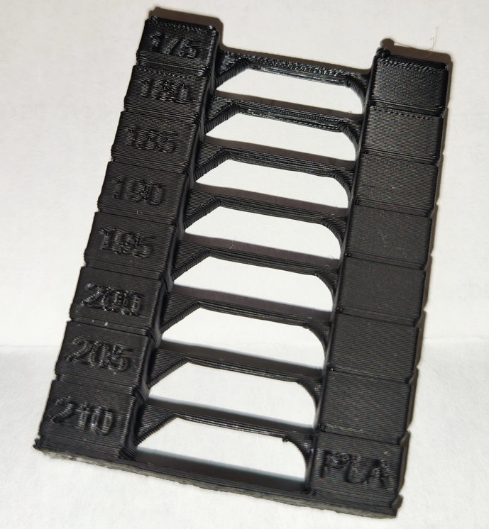

Carlito06 Posté(e) Janvier 12, 2023 Auteur Partager Posté(e) Janvier 12, 2023 (modifié) petite tour de temps ce soir... en PLA tout est si facile... d'habitude j'imprime à 200... ca semble se justifier Modifié (le) Janvier 12, 2023 par Carlito06 Lien vers le commentaire Partager sur d’autres sites More sharing options...

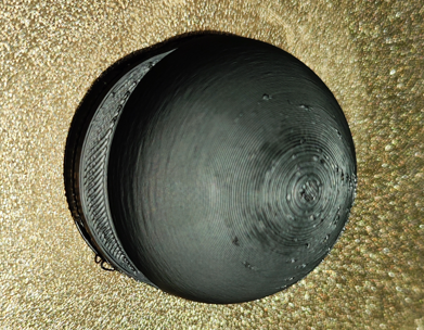

Carlito06 Posté(e) Janvier 14, 2023 Auteur Partager Posté(e) Janvier 14, 2023 bon j'ai acheté une autre bobine, de l'abs+ eSun et.... ben aucun soucis... Lien vers le commentaire Partager sur d’autres sites More sharing options...
Motard Geek Posté(e) Janvier 14, 2023 Partager Posté(e) Janvier 14, 2023 De l'ABS sans caisson 1 Lien vers le commentaire Partager sur d’autres sites More sharing options...
pommeverte Posté(e) Janvier 14, 2023 Partager Posté(e) Janvier 14, 2023 C'est pas "couillu le caribou" mais "couillu le carlito" 1 Lien vers le commentaire Partager sur d’autres sites More sharing options...
Carlito06 Posté(e) Janvier 14, 2023 Auteur Partager Posté(e) Janvier 14, 2023 de toute façon c'est pas le cloisonnement qui faisait que l'extrusion s’arrêtait... Lien vers le commentaire Partager sur d’autres sites More sharing options...
Carlito06 Posté(e) Janvier 15, 2023 Auteur Partager Posté(e) Janvier 15, 2023 (modifié) la preuve, plus qu'à regler ces pbs de changements de couches qui me génèrent ces points moches un peu partout... par contre en petg, c pas top... Modifié (le) Janvier 15, 2023 par Carlito06 Lien vers le commentaire Partager sur d’autres sites More sharing options...
