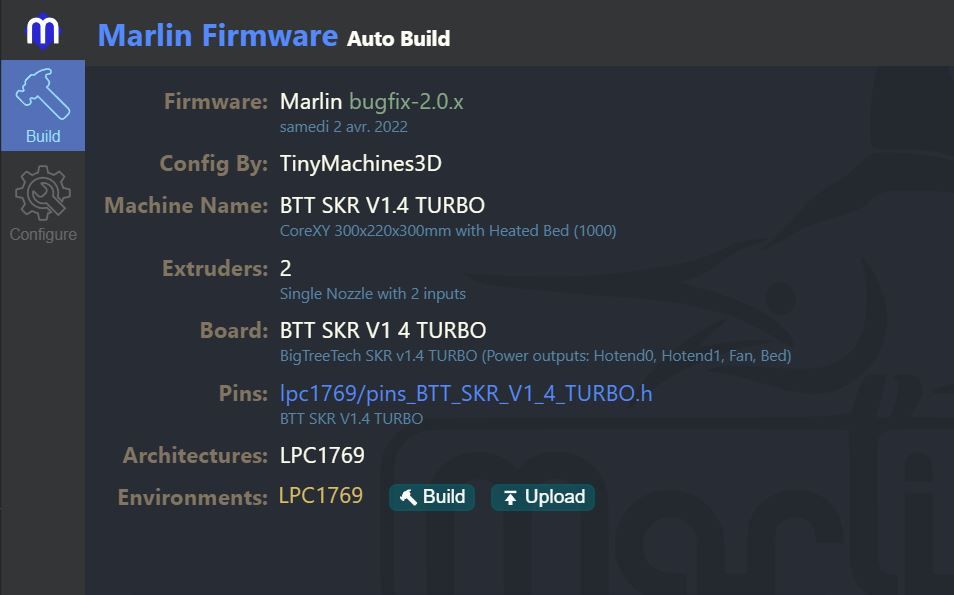

PierreG Posté(e) Janvier 6, 2023 Auteur Posté(e) Janvier 6, 2023 (modifié) Bon, j'ai réussi à faire fonctionner l'imprimante en utilisant le firmware E3P_Touch_BLT_DW7.4.6.bin, et le Dwin_set correspondant. Malheureusement, ce firmware n'accepte pas les commandes d'Octoprint ! Je peux modifier les parametres du EEprom, mais je ne peux meme pas passer un G28. Bizarre.... Je vais tenter de fouiller dans le code source pour recréer ce firmware !!! EDIT.: Peu importe les définitions que je donne en début du fichier configuration.h, j'ai toujours ceci : Le board devrait etre Creality 4.2.7, et non pas la BTT SKR 1.4. Je vais aller dormir la-dessus !! Edit #2 : Communication avec l'imprimante réglé. Octoprint se connectait à l'imprimante a 250 000 bauds, alors que l'imprimante n'accepte que le 115 000. Mais la compilation demeure problématique !! Configuration.h Modifié (le) Janvier 6, 2023 par PierreG
pommeverte Posté(e) Janvier 6, 2023 Posté(e) Janvier 6, 2023 Salut, Avec ces sources, il n'est pas possible de passer par AutoBuildMarlin (ABM). D'après ce que je crois comprendre des sources d'ABM (dispo ici ), le programme lit les fichiers de config pour afficher les infos. Par exemple, pour le nom de la carte-mère il cherche le terme "MOTHERBOARD" dans le fichier configuration.h et s'arrête au 1er trouvé. Avec ces sources, il va donc afficher "BTT SKR V1 4 TURBO" sans vérifier que cette ligne n'est pas valide. La solution est donc de choisir manuellement l'environnement en ne laissant dans le fichier Platformio.ini que celui qui t'intéresse ou en cliquant sur l'icone Platformio -> l'environnement -> build Même si tu as trouvé la solution à ton problème de communication avec Octoprint, pourrais-tu poursuivre tes tests de compilation de firmware. Je suis curieux de savoir pourquoi je n'ai pas réussi à compiler une version opérationnelle. Pour info, voici les fichiers que j'ai utilisés avec ces sources: platformio.ini Configuration_adv.h Configuration.h

PierreG Posté(e) Janvier 6, 2023 Auteur Posté(e) Janvier 6, 2023 il y a 2 minutes, pommeverte a dit : celle qui ne pose pas tous les problèmes décris ici, que tu appelles "lamentable" Oui ok... effectivement, rien ne fonctionnait sur l'écran !!! il y a 3 minutes, pommeverte a dit : c'est étrange. Est-ce que tu utilises ces sources? Oui.... il y a 43 minutes, pommeverte a dit : Par exemple, pour le nom de la carte-mère il cherche le terme "MOTHERBOARD" dans le fichier configuration.h et s'arrête au 1er trouvé Je lui ai joué un vilain tour !!! J'ai changé l'ordre de la boucle de validation pour mettre la creality 427 en premier !! QUINTOÉ !! y'a rien vu et tout s'est compilé correctement avec l'ABM !!!
pommeverte Posté(e) Janvier 6, 2023 Posté(e) Janvier 6, 2023 Le problème, c'est qu'il n'y a pas que cette info. Par exemple le volume d'impression sera probablement faux (1ère valeurs rencontrées 300x220x300)
