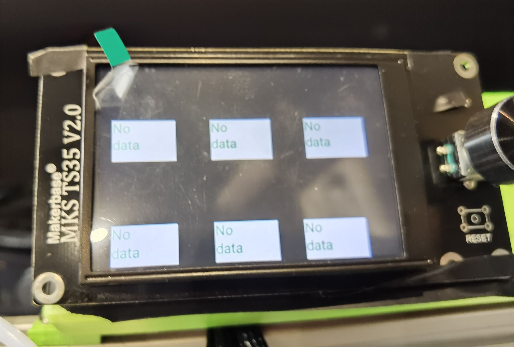

patcourt Posté(e) Janvier 5, 2023 Posté(e) Janvier 5, 2023 Bonjour à tous et surtout meilleurs vœux de bonheur et santé. Ayant voulu suivre un tuto qui me permettrait de pouvoir utiliser un BLTOUCH sur ma nouvelle carte le firmware injecté ne me permet plus d'avoir toutes les fonctions sur mon écran MKS TS35 V2.0. Mon écran reste blanc et pas de possibilité de pouvoir remettre les paramètres d'usine si seulement vous pouvez m'aider, je serai heureux de pouvoir avancer avec vous sur ce sujet compliqué pour pouvoir configurer mon imprimante 3D. Par avance merci

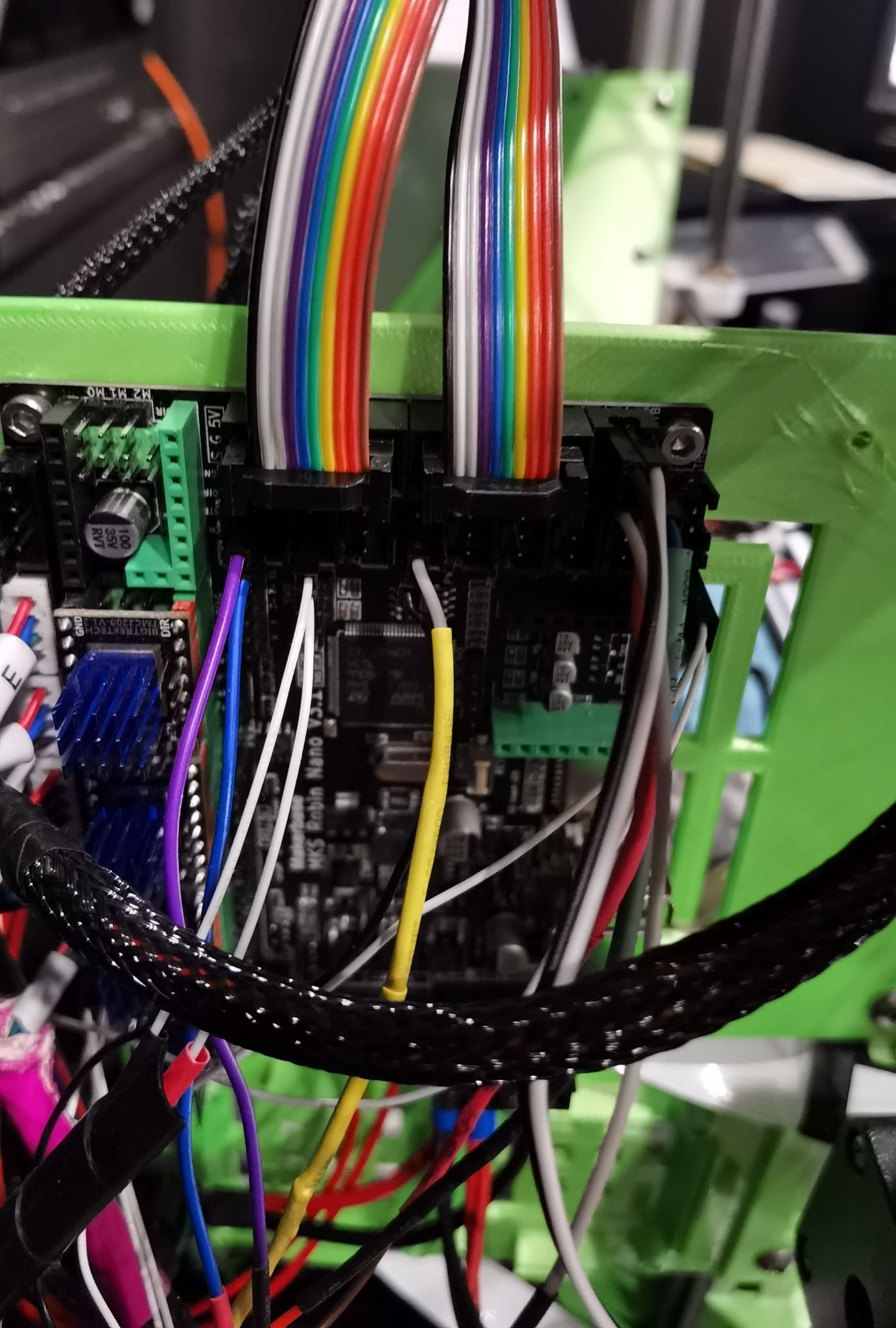

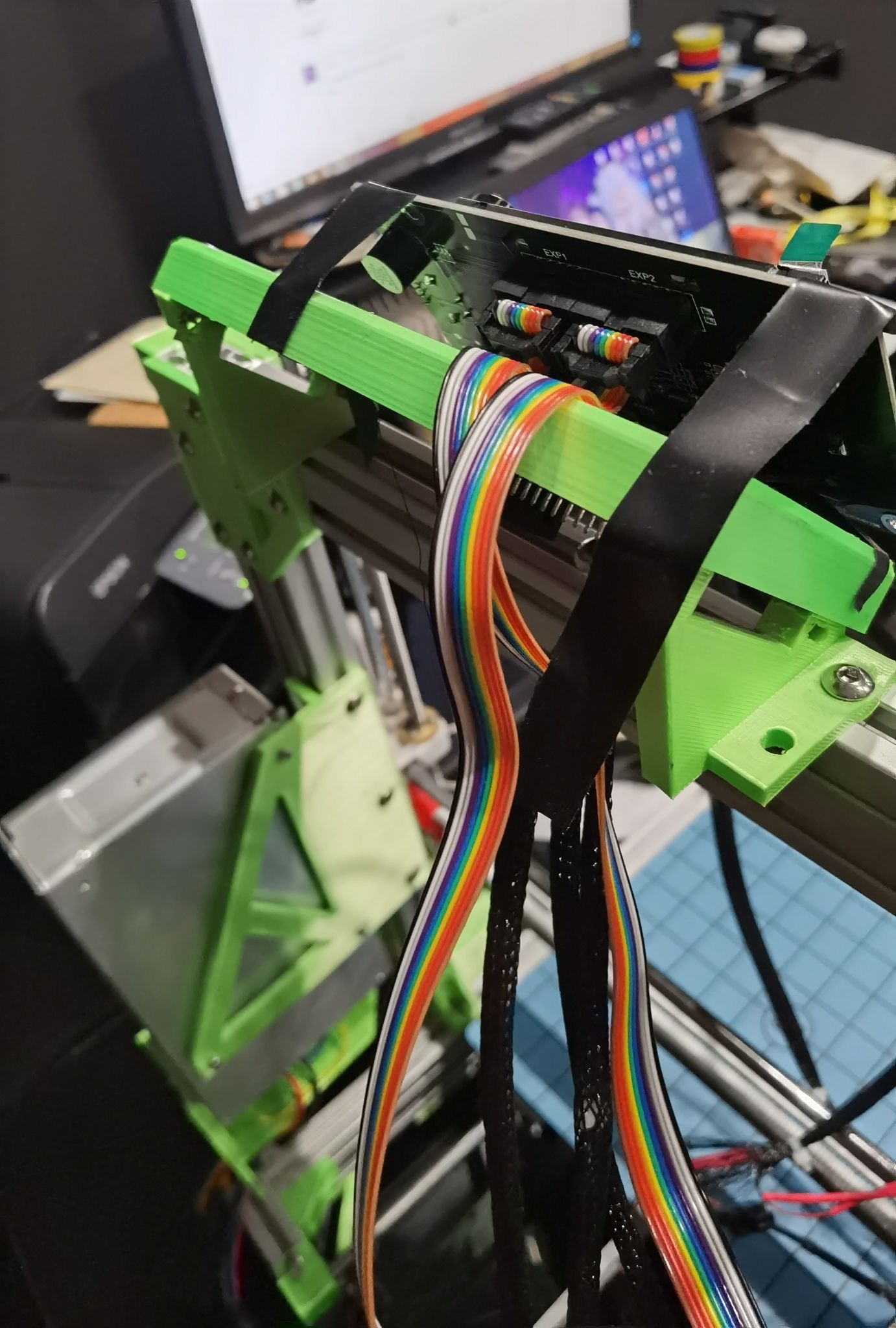

pommeverte Posté(e) Janvier 5, 2023 Posté(e) Janvier 5, 2023 Tu as vérifié le branchement? ça ressemble à un défaut de communication entre l'écran et la carte-mère, donc potentiellement un problème de câblage
patcourt Posté(e) Janvier 5, 2023 Auteur Posté(e) Janvier 5, 2023 Après vérification les câbles sont dans le bon sens apparemment. Je revérifierai tout demain matin. Encore milles merci pour ton aide

patcourt Posté(e) Janvier 6, 2023 Auteur Posté(e) Janvier 6, 2023 J'ai réessayer ce matin !!! Rien. J'ai peut-être cramer l'écran avec un mauvais firmware ? Excuse moi tout d'abord bonjour.
pommeverte Posté(e) Janvier 6, 2023 Posté(e) Janvier 6, 2023 (modifié) Le 06/01/2023 at 12:07, patcourt a dit : J'ai peut-être cramer l'écran avec un mauvais firmware ? Dérouler J'ai de sérieux doutes. Pour moi, seul une erreur de câblage / court-circuit peut rendre l'écran HS. Coté câble, tu confirmes qu'il y a des détrompeurs sur chaque connecteur? Il me semble avoir lu qu'avec certaines carte et écran, il fallait retourné un connecteur mais je crois que c'est entre une SKR et un écran MKS... d'où ma question, est-ce que l'écran a déjà fonctionné? Modifié (le) Janvier 6, 2023 par pommeverte
patcourt Posté(e) Janvier 6, 2023 Auteur Posté(e) Janvier 6, 2023 L'écran a fonctionné mais j'ai injecté un firmware pour mks nano robin v3. 1 avec prise en compte des tmc 2209 et uart ça je ne connais pas !! Pomme verte merci de ton aide ,je viens de rentrer à la maison. Voici le lien du firmware injecté:https://github.com/makerbase-mks/MKS-Robin-Nano-V3.X/tree/main/firmware/Marlin-bugfix2.0.x-MKS-2.1.2/Firmware bin for suport usb-disk/Firmware bin for Ender3(TMC2209%2BUART) Je pense que c'est mon problème ! Merci de ta réponse
pommeverte Posté(e) Janvier 6, 2023 Posté(e) Janvier 6, 2023 Le 06/01/2023 at 12:46, patcourt a dit : L'écran a fonctionné Dérouler OK, donc on peut évacuer le problème de câblage. Est-ce que tu peux envoyer un M115 avec Pronterface pour vérifier que le firmware actuel est celui que j'ai fourni (la date de compilation doit être du 05/01/2023)? N'hésite pas à copier-coller la réponse dans un message si tu as un doute.
