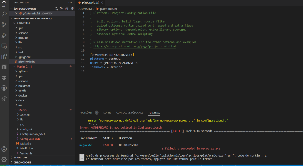

bonjour à tous,
je ne parviens pas changer la mega2560 pour une STM32F407VET6
Où est la boulette?

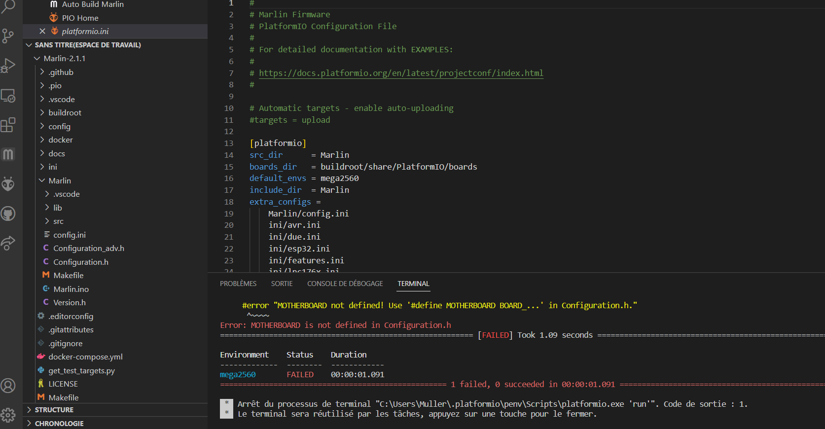

Est-ce que tu peux fournir les fichiers configuration.h et configuration_adv.h? la variable MOTHERBOARD n'est visiblement pas correcte dans ton fichier configuration.h. Tu devrais avoir:
#define MOTHERBOARD BOARD_MKS_ROBIN_NANO_V3
De plus, pour la MKS robin Nano V3.1, il faudrait choisir cet environnement dans le fichier platformio.ini (voir ici😞
default_envs = mks_robin_nano_v3_usb_flash_drive_msc

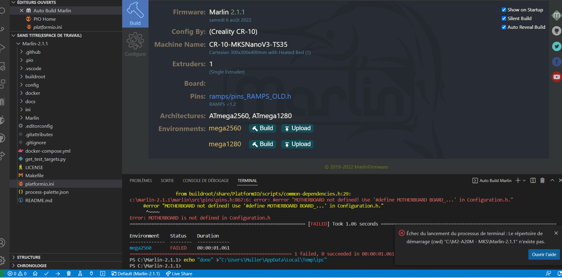

peux tu m'expliquer ce que je  ne fais pas?
si j'ouvre un nouveau projet avec pio je peux mettre l'environnement que tu me cite.... mais alors je ne sais plus ouvrir marlin 2.1.1 et l'inverse donne le même résultat....
c'est vraiment la procédure de base qui m'échappe et que je ne retrouve plus...
merci
A la ligne 101 du fichier configuration.h, il manque "MOTHERBOARD". Tu devrais avoir:
  #define MOTHERBOARD BOARD_MKS_ROBIN_NANO_V3_1
Tu devrais te retrouver avec une nouvelle erreur concernant la sonde de température de l'enceinte. Il te suffit d'ajouter cette ligne:
#define TEMP_CHAMBER_PIN PA2
après la définition des sondes de température par exemple.

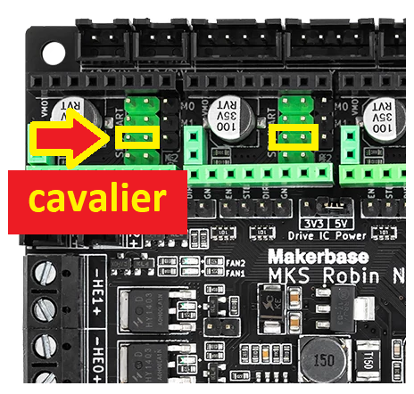

Il faut vérifier qu'ils peuvent communiquer en UART, mais il me semble que c'est systématiquement le cas avec ces TMC. As-tu un lien vers la page du site où tu les as achetés?
Rappel: dans ce mode, le courant max est défini logiciellement soit via le gcode M906 soit dans le fichier configuration_adv.h, à la ligne 2687 par exemple pour X (#define X_CURRENT)

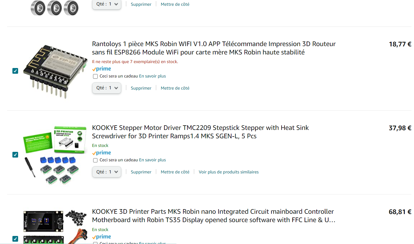

ça c'est ma commande en attente. C'est mieux?
OK, donc c'est à moi de trouver le lien 😁. C'est celui-là? (la référence et le prix correspondent)
D'après cette vidéo, les TMC2209 MKS V2.0 acceptent le mode UART, sans modifications à faire. Si tu veux activer ce mode, il suffit de choisir TMC2209 dans le firmware et de placer un cavalier à cet emplacement:

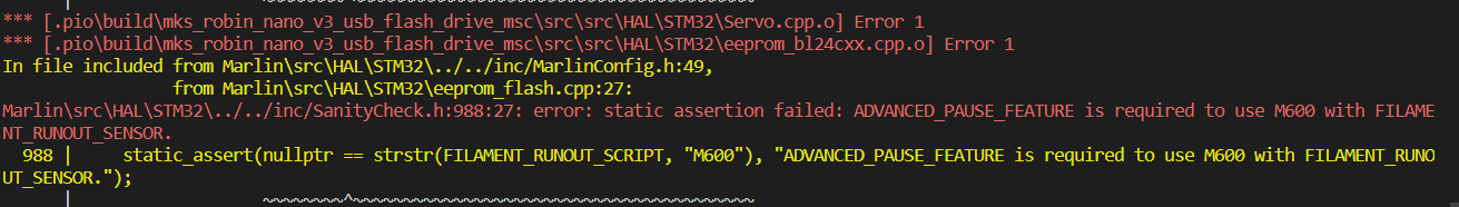

Je suis toujours en panne.
Je ne parviens pas à charger mon fichier bin sur ma carte MKS robin nano V3.1 avec ma micro carte SD....
Le programme d'origine démarre et moins d'une seconde plus tard il me dit " printer halted  please reset"...
et je n'arrive à faire que sur marlin 2.0.9.3 une config qui fonctionne.
une idée, une piste?
merci
Salut et joyeux noël,
Le plus simple, c'est de repartir de 0 et d'utiliser les fichiers de config de ce message pour Marlin V2.1.1. Dans le sujet, tu verras qu'ils concernent une CR10 avec une MKS robin nano V3 et un écran TFT TS 35, et des TMC2209.
En toute rigueur, il faudrait modifier la déclaration de la carte pour ta version. Mais pour Marlin, ça ne fait pas de différence:
