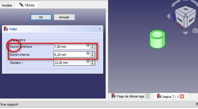

AD93D Posté(e) Janvier 6, 2023 Partager Posté(e) Janvier 6, 2023 Bonjour à tous Dans freecad je crée un tube de 6,2 mm de diametre intérieur et 7,8mm de diamètre extérieur pour une hauteur de 12mm que j'exporte en stl. A l'ouverture dans prusaslicer il fait 15,6x15,6x12. J’ai essayé l’export en amf, obj, j’ai exactement le même probleme, J’ai multiplié les dimensions par 10, même problème. Quelqu’un a t’il une piste ? Merci Lien vers le commentaire Partager sur d’autres sites More sharing options...

papajds Posté(e) Janvier 6, 2023 Partager Posté(e) Janvier 6, 2023 (modifié) Bonjour, Sur Freecad , tu as mis des rayons....et tu nous parle de diamètres Modifié (le) Janvier 6, 2023 par papajds 1 Lien vers le commentaire Partager sur d’autres sites More sharing options...
AD93D Posté(e) Janvier 6, 2023 Auteur Partager Posté(e) Janvier 6, 2023 Quel c.. Cela fait 3 jours que j'essaie un tas de trucs. D'où l'interêt d'un oeil extérieur. Merci mille fois 1 Lien vers le commentaire Partager sur d’autres sites More sharing options...

gerardm Posté(e) Janvier 8, 2023 Partager Posté(e) Janvier 8, 2023 Le 06/01/2023 at 15:05, AD93D a dit : il fait 15,6x15,6x12 Même avec des rayons 6,2 multiplié par 2 ça ne fait pas 15,6 Lien vers le commentaire Partager sur d’autres sites More sharing options...
papajds Posté(e) Janvier 8, 2023 Partager Posté(e) Janvier 8, 2023 Bonjour, il y a 18 minutes, gerardm a dit : Même avec des rayons 6,2 multiplié par 2 ça ne fait pas 15,6 Regarde bien l'image ....on parle du diamètre extérieur : 7.8x2=15.6 A+ Lien vers le commentaire Partager sur d’autres sites More sharing options...
