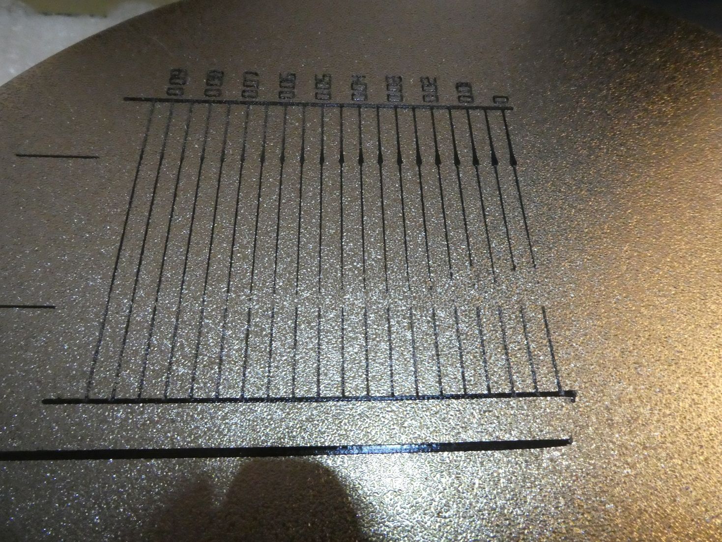

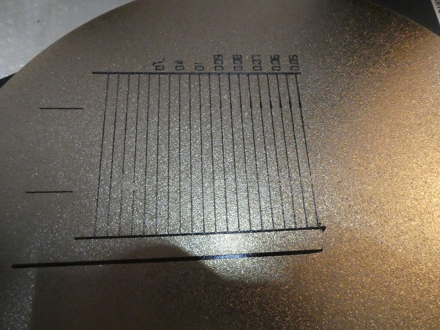

Langelot Posté(e) Janvier 7, 2023 Auteur Partager Posté(e) Janvier 7, 2023 Merci pour ton aide! Suite à ta question j'ai suivi ton tuto pour régler la pressure advance. J'ai imprimé 2 grilles et je tombe sur une valeur assez élevée (0.125). J'ai installé le plugin Klipper settings et j'ai rentré cette valeur puis j'ai relancé l'impression de mon test. J'ai cette ligne qui apparait bien au début du gcode: SET_PRESSURE_ADVANCE ADVANCE=0.125 EXTRUDER=extruder ;KlipperSettingsPlugin Au vu de l'impression du test pressure advance j'avais bon espoir que ça résolve le problème mais j'obtiens exactement la même chose (ça a quand même retiré les petits blobs que j'avais sur les murs verticaux). Tu penses à un autre paramètre ? Lien vers le commentaire Partager sur d’autres sites More sharing options...

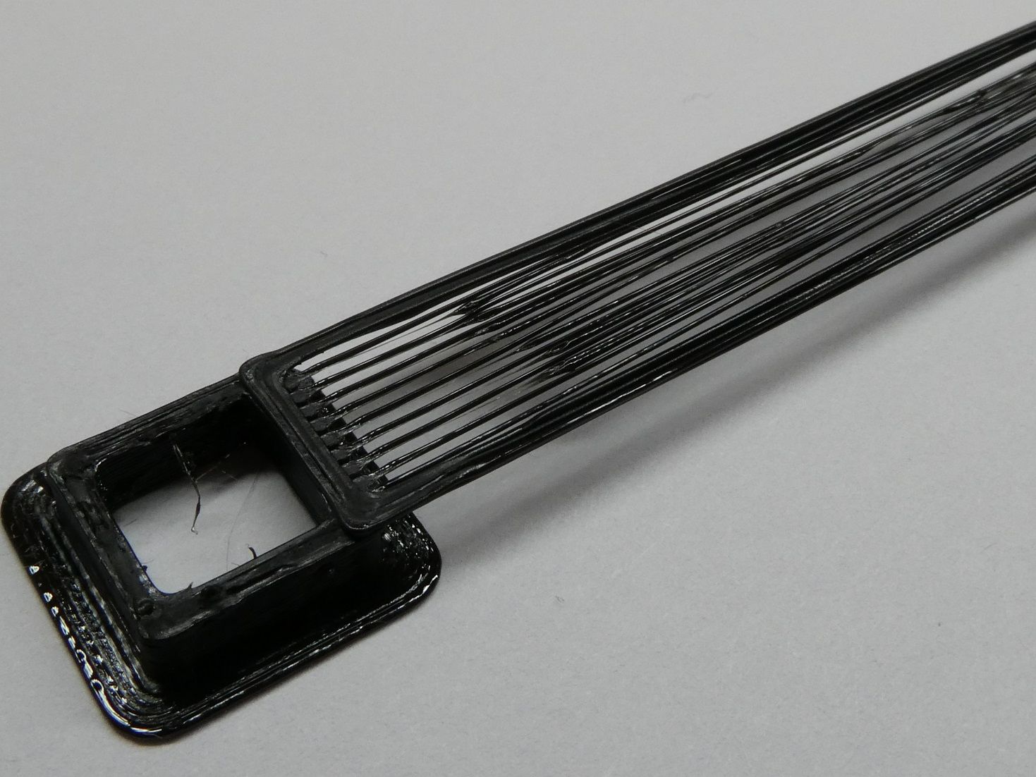

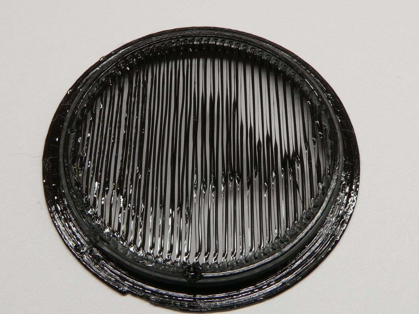

Langelot Posté(e) Janvier 8, 2023 Auteur Partager Posté(e) Janvier 8, 2023 Merci pour ton aide. Justement, aujourd'hui: j'ai eu ma buse qui s'est bouchée (filament un peu sale) et j'ai fait un nettoyage avec l'aiguille => pas de changement j'ai refait un test avec la rétractation désactivée => pas de changement j'ai changé le PA (et fait la calibration hier) => pas de changement J'ai également imprimé une pièce plus grosse (pas pour tester mais car j'en avais besoin! ). Cette pièce ayant un pont beaucoup plus grand et le souci n'étant pas réglé j'ai ajouté du support (dessiné à la main pas généré automatiquement). Le pattern obtenu est assez intéressant (voir photo). On dirait que la machine arête d'extruder en amont quand elle s'apprête à croiser une paroi qui pourtant est sur la couche du dessous! Comme le test précédent avec un autre trancheur a également montré le même résultat j'en déduis que c'est bien au niveau du firmware de la machine, t'es d'accord? Du coup ça voudrait dire que le firmware ordonne des rétractations même si le trancheur n'en pas demandé? Ca ressemble à ça non? Lien vers le commentaire Partager sur d’autres sites More sharing options...
