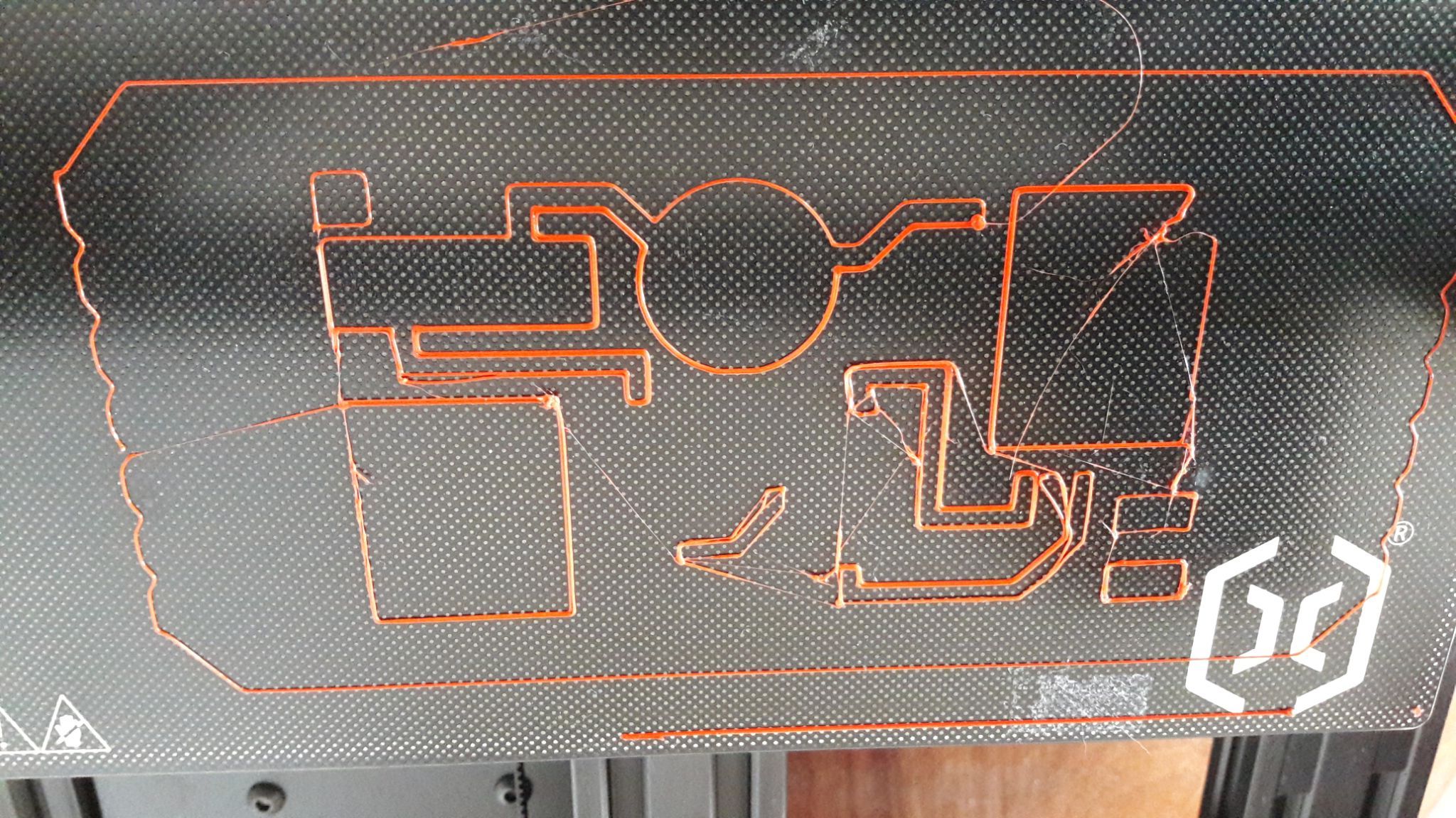

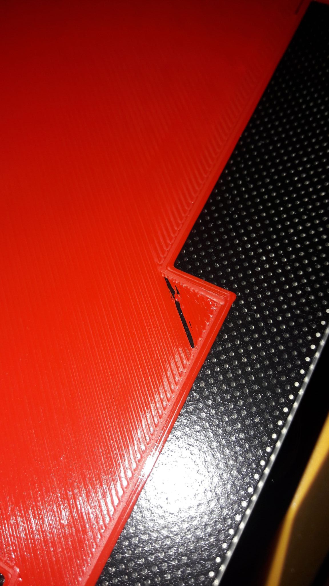

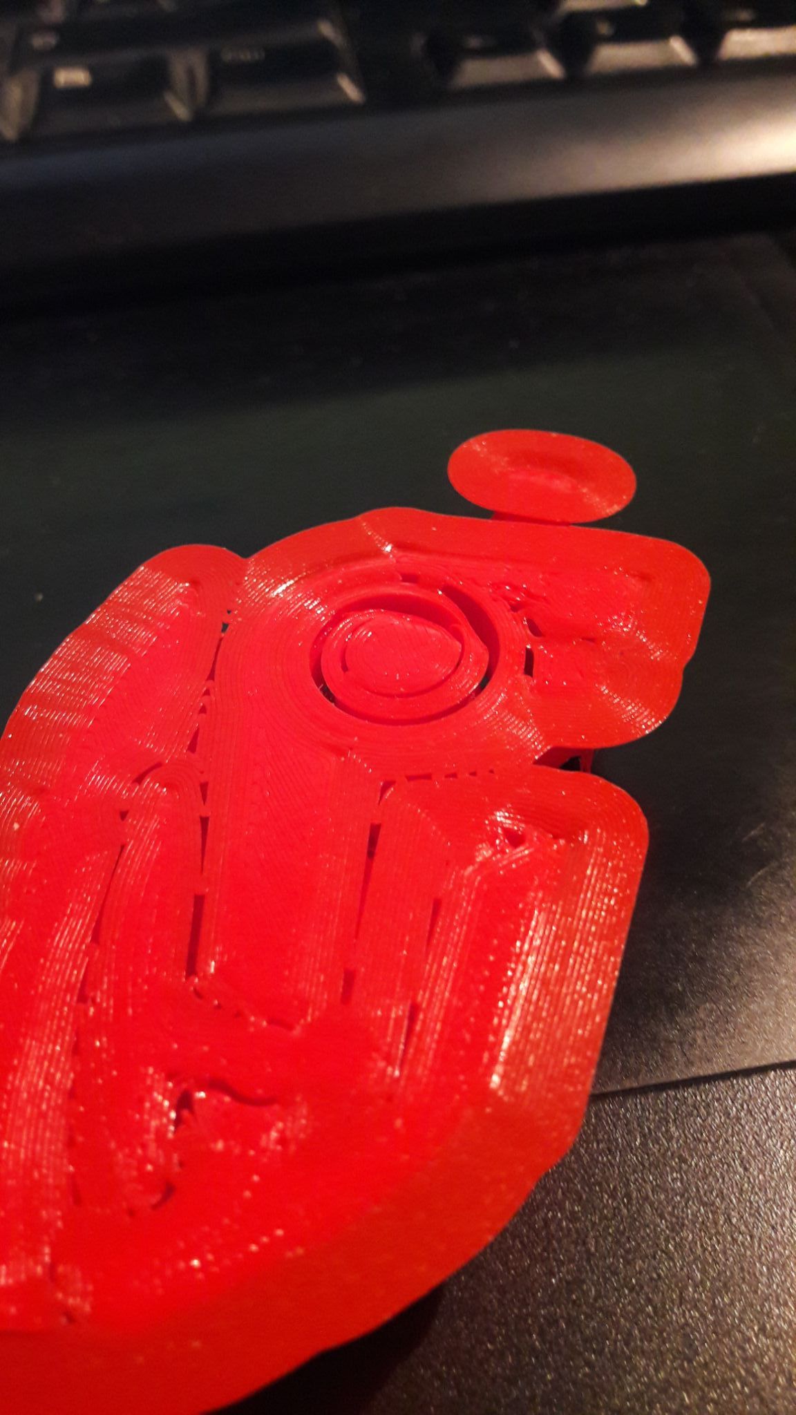

Merci pour vos réponses !
Le plateau était propre et j'ai toujours fait attention de ne pas le toucher avec mes doigts, mais dans le doute... Je l'ai nettoyé à nouveau (eau chaude légèrement savonneuse sur une éponge). 🙂 Ensuite j'ai recalibré le plateau ; pareil, déjà fait récemment mais l'imprimante n'avait pas servi depuis une semaine, alors dans le doute... xD
Essai n°2 : même problème que la première fois. 😕@PPAC Grâce au tuto que tu as mis ci-dessus, j'ai mieux compris comment devrait sortir le fil sur une imprimante bien réglée ! Au vu des illustrations, ma buse était sûrement un peu trop éloignée du plateau – mais seulement sur un côté, l'autre étant plutôt nickel. Bref j'ai reeeeefait le nivelage du plateau, la buse un chouïa plus basse, et...
Essai n°3 : Jusqu'ici, tout va bien ! 😄 Quelques petites pétouilles ici et là mais vraiment rien de grave ; j'espère que ça continuera comme ça.
NB : Entre l'essai 2 et le 3, je me suis rendu compte dans Cura que je n'utilisais pas le profil d'impression "Hornet Fine" mais "Fine" tout court ! Bon, c'est celui que j'avais pour les impressions d'avant et ça n'avait pas foiré, donc je suppose que ce n'est pas crucial. Mais dans le doute... ^^ J'ai pris soin de sélectionner le profil "Hornet Fine" : ça met la buse à 210°C au lieu de 200 ; le plateau ne change pas (60°C) ; la vitesse est à 60 mm/s ; l'épaisseur à 0.12 mm (au lieu de 0.1).
PS : Voilà un des défauts les plus visibles sur ce troisième essai (heureusement sur le dessous de la pièce, donc pas très important) (si ça ne se répercute pas sur ce qui viendra par-dessus...). Ça vous semble causé par quoi ?

Cela semble ne pas avoir coller sur ces petit point. Perso le bed ultra Base Artillery j'ai très vite compris que je le détestais comme dit le plateau est pas plat (la hornet ayant un plateau alu plus le verre coller dessus est moins mauvais que ceux des Genius et X1 X2), la surface ultra base dans le temps s'abime et colle moins bien aussi tu verra cela avec le temps.
Perso j'ai fini par mettre un PEI pour plus être embêter.
C'est noté ! Je finirai probablement par faire de même.
En tout cas, une fois passée la partie périlleuse de l'accroche, l'impression a continué sans souci. Toujours en cours à l'heure qu'il est ; je reviendrai pour une update quand ce sera fini. 🙂

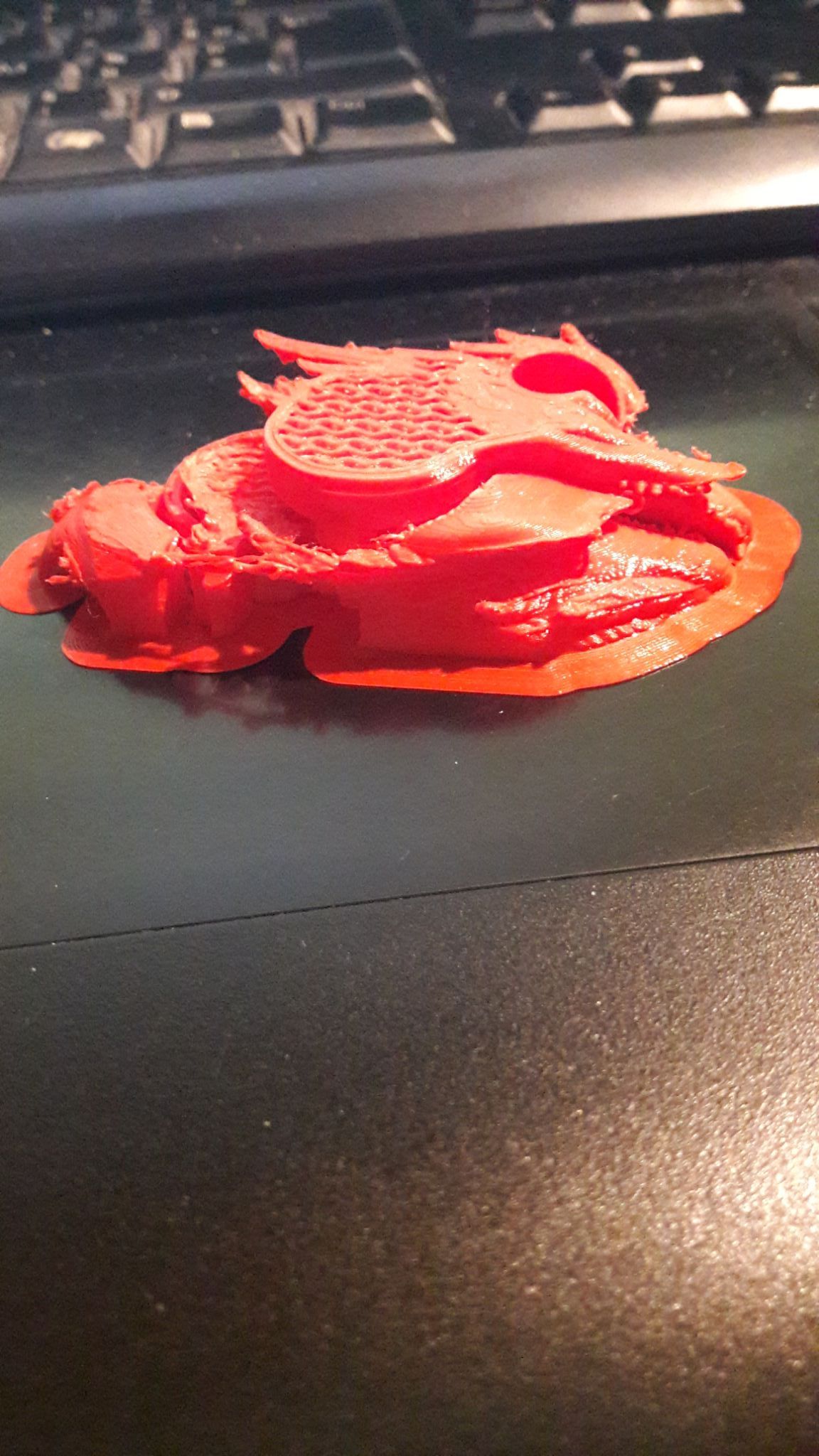

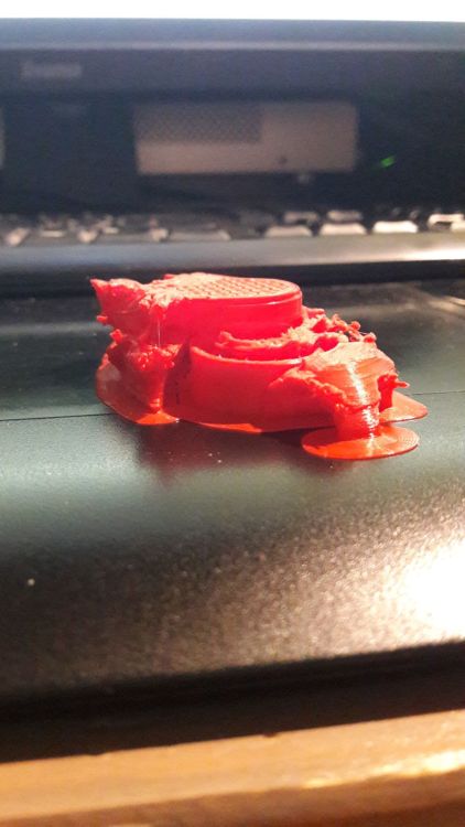

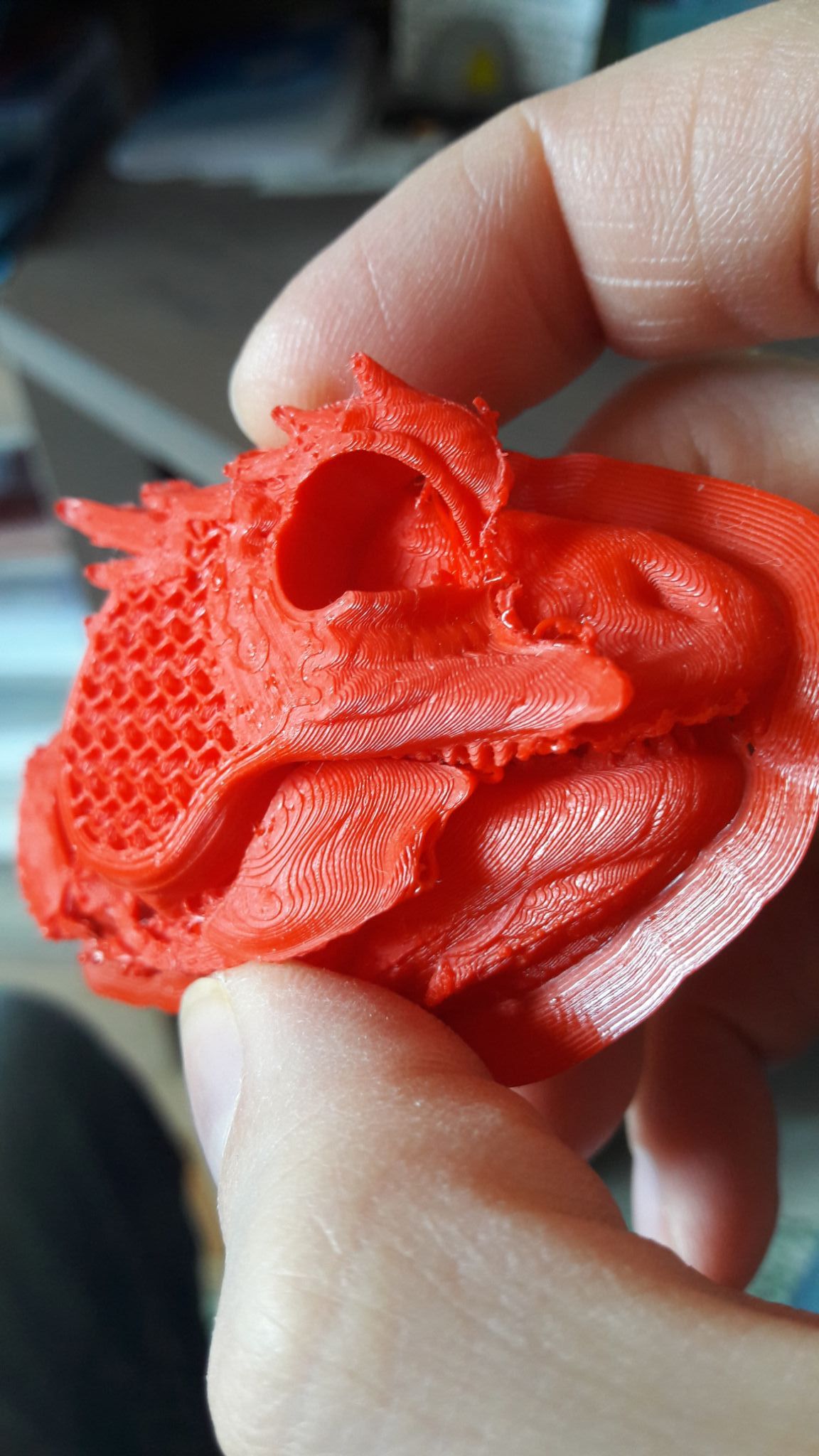

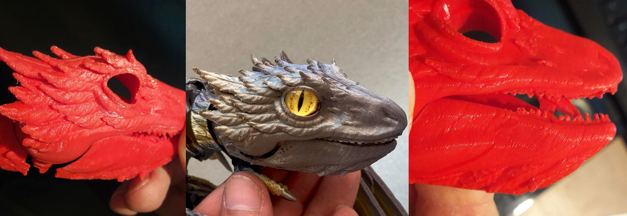

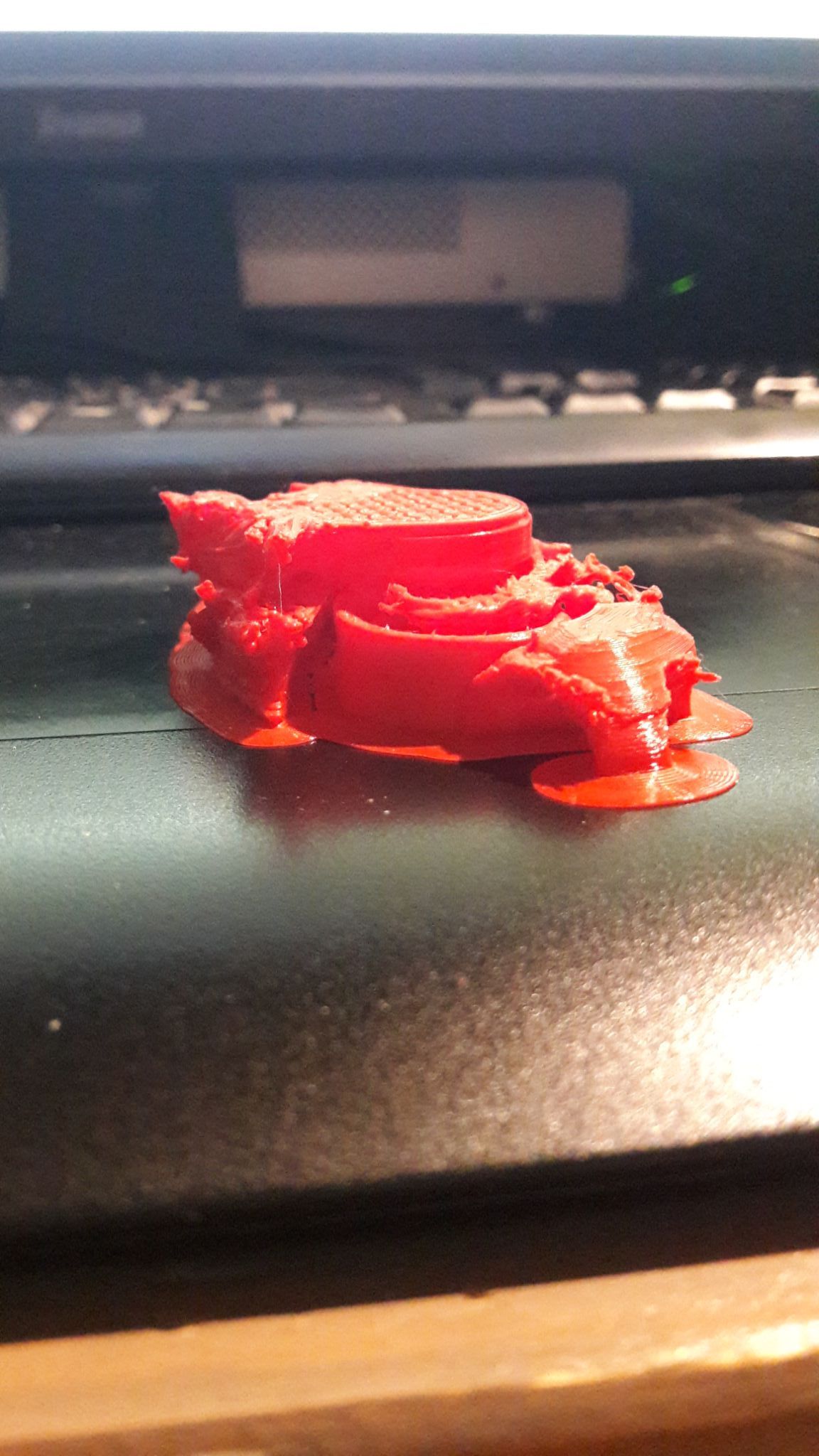

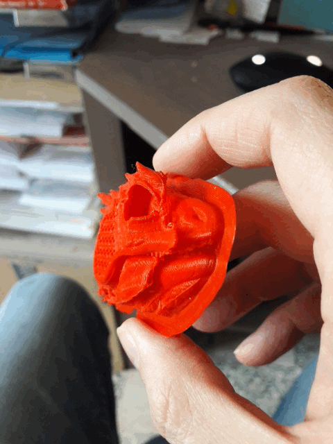

Et me revoilà... Un nouveau modèle me donne du fil (PLA ^^) à retordre. 😭
Cf. photos : Après un début normal (ce qui m'a déjà demandé pas mal d'essais et d'annulations ; au fur et à mesure j'apprends 😅 ), des petites protubérances sont apparues à certains endroits. Comme si la buse soulevait un peu de fil en se retirant pour aller ailleurs ? Enfin c'est ce que je suppose.
Je me doutais bien que ça foirerait, mais j'ai laissé l'impression continuer un bon moment pour avoir une meilleur idée de quelle façon ça foirait.
On dirait bien qu'à force de buter sur ces protubérances, l'imprimante s'est décalée ; elle a continué d'imprimer, mais pas à la bonne position par rapport à la base déjà faite.
Sur la photo de l'objet retourné, on voit une partie spiralée qui était elle-même partie un peu vers le haut (= le bas sur la photo), dès la base.
Avez-vous une idée, une explication ?
Oula j'arrive même pas a me faire une idée de ce que tu as voulu imprimer 🤣 .
Sérieusement j'ai du mal de me faire une idée du soucis en raison de la photo, très galère de bien voir l'objet la couleur et luminosité empêche de ce faire une idée précise.
Ce que je peux dire sur ta première couche tu as une petite zone qui c'est décoller, oui clairement si la buse frotte et s'agrippe trop sur de la matière cela peu conduire a des décalages de couches.
Faut tu tu arrive un peu mieux a expliquer ce qui ce passe a quels moments etc... que j'arrive a mieux me représenter ton soucis.
Juste une question tu avais bien effectué la calibration Steps/mm de l'extrudeur et du débit ? as tu le Z hop activé (decallage en Z) dans ton trancheur ?

Hahaha ! Oui j'avoue, après coup j'ai relu mon post et je me suis demandé si ce serait compréhensible... Le plastique rouge brillant n'aide pas (et pourtant les photos sont nettes !) ; la forme de l'objet encore moins. xD
J'ai fait deux GIFs pour aider à saisir le volume, ainsi qu'une photo de près à la lumière du jour. L'objet c'est celui-ci : https://cults3d.com/en/3d-model/art/archaeopteryx-mordedor. J'ai commencé par la tête, du moins une moitié de tête (les deux s'assemblent par la suite) !
Ce qu'on voit sur le print raté, c'est notamment qu'à mi-hauteur l'imprimante a décidé de reprendre comme il faut ce qu'il lui restait à imprimer, mais... en décalant tout d'un centimètre en Y. 😑
Hmmm le calibrage steps/mm c'est quoi ? 😅 Je n'ai fait que le nivelage du plateau en 5 points (quatre coins + centre). Ce qui me tue c'est que j'arrive à imprimer correctement d'autres objets ! J'ai refait le cube test d'Artillery : il est sorti même un peu mieux que mon tout premier, fait après déballage de la machine. J'ai toujours un petit souci d'adhérence, parfois, à la première couche, mais quand ça passe les autres couches sont ok (du moins jusqu'à ce ratage-là).
En ce qui concerne le Z Hop, mon trancheur le met à 0.1 par défaut. Sur cette petite tête de dragon, l'auteur dit qu'un Z Hop à 0.4 peut aider, donc après le premier échec je l'ai mis à 0.4 ; suite à l'échec d'hier (celui en photos ci-contre), j'ai remis 0.1 car je me demande si ça n'avait pas l'effet inverse de celui escompté. Qu'à se rétracter trop haut, la buse pouvait peut-être tirer un peu le filament vers le haut avec elle, tandis qu'un Z Hop plus court pouvait permettre que le fil soit coupé plus net... Pure spéculation à ce stade. [EDIT] Autre détail peut-être important : l'auteur parle d'une impression en 0.2mm par couche, mais la Hornet peut imprimer en 0.1 et franchement je préfère, c'est beaucoup plus joli... Est-ce que ça pourrait poser problème ? Je me dis que non, dans ce sens (impression plus fine que l'original) ça devrait être ok ?
Aujourd'hui j'ai refait l'objet dans mon trancheur, pour voir : j'ai donc remis le Z Hop à 0.1, j'ai monté la température de buse à 210°C (c'était à 200, or j'ai imprimé mes premiers objets à 210, mais j'ai pu imprimer d'autres choses sans erreur à 200 donc je ne sais pas...). Et pour bien faire, j'ai ajouté des supports sur les parties qui surplombent le plateau (rares et réduites, ces parties, mais bon j'essaye de mettre toutes les chances de mon côté ! 😆 ). Dans l'ensemble, ça se passe mieux, mais il y a encore des petites protubérances qui ont fini par apparaître et au lieu d'être gommées par l'accumulation de matière au-dessus, ce relief prend plutôt un peu de hauteur à chaque couche – jusqu'à ce que la buse accroche dessus. 😕 Comme j'étais à côté, j'ai réussi avec un petit coup de ciseaux (!) à raboter un peu mais c'est pas magique, il y a d'autres endroits qui semblent "pousser" plus haut que leur couche à chaque passage.

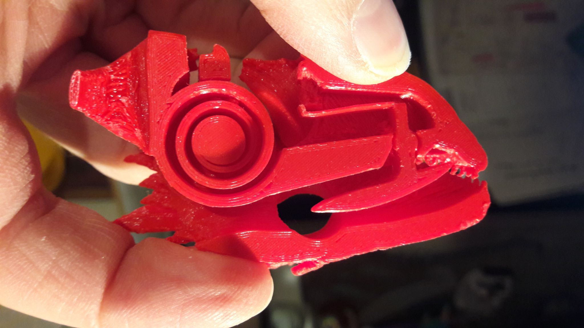

J'ai fini le nouvel essai, avec Z Hop à 0.1 + T° à 210 + supports.
Bilan : c'est mieux ! Mais pas encore nickel. xD
Cf. le montage, avec le print du créateur au milieu... Finalement je vois que les couches en 0.1 mm ça paye ; son dragon a plus de petits défauts d'impression que le mien (mâchoire, tour de l'oeil). Même les dents, qui me semblaient un peu fondues les unes avec les autres sur mon impression – bah en fait c'est pareil chez lui ! Mais j'ai quand même eu un souci du même ordre qu'à l'essai précédent, le modèle s'est "scindé" à un moment ; on voit un genre de coupure qui ondule de la mâchoire au museau. C'est juste que ça s'est moins décalé que l'autre fois.
Et note pour plus tard : les supports, c'est nul !! 😤 En tout cas, pour un modèle petit et complexe comme celui-ci. L'auteur préconise de ne pas en mettre mais là aussi, à force de rater je me suis dit "pourquoi pas"... Sauf que c'est la chienlit à défaire, et le mécanisme dans la bouche utilise une languette de plastique très fine (0.5 mm à vue de nez) qu'il est facile de casser en enlevant les supports (c'est ce que j'ai fait -_-). D'autre part, en finissant de "peler" la jupe d'adhérence du premier modèle foiré d'hier, j'ai pu constater que certains ponts qui me semblaient infaisables s'étaient en fait imprimés correctement. Pas jolis mais OSEF, c'est à l'intérieur.

Fait une recherche sur le forum ou google calibration extrudeur Steps/mm et si tu trouve pas je te donnerais la procédure, et gros pour faire cours on extruder 100mm de filament a faible vitesse pour s'assurer qu'il y a bien 100mm de filament qui est entrainer par l'extrudeur cela pour évité les phénomène de sur ou sous extrusion.
Pour le Flow/debit cela permet de s'assuré aussi d'avoir un débit approprié qui permet de ne pas avoir une débit trop important de matière ce qui permet de mieux respecter les quotes des objet imprimer (on mesure l'épaisseur des parois par rapport a ce que l'on demande et on ajuste)
Ensuite pour ce qui est de la la hauteur de couche il y a sous Cura une option magique la hauteur de couche adaptative qui fait varié la hauteur de couche en fonction e la zone afin d'avoir un compromis gain de temps qualité.
Exemple imprimer hier soir sur ma SR en 0.24 avec hauteur adaptative (donc layer entre 0.20 à 0.28 au final suivant la zone)
Imprimer a 200mm/s sur ma SR (en dehors d'un leger warping) on ne vois absoluement pas les couche et cela avec un filament ouvert depuis 6 mois de GTSD3D noir PLA+ pas terrible en qualité et super humide que j'ai même pas déshydrater avant (je faisait un test avant tout pas besoin que ce soit parfait)

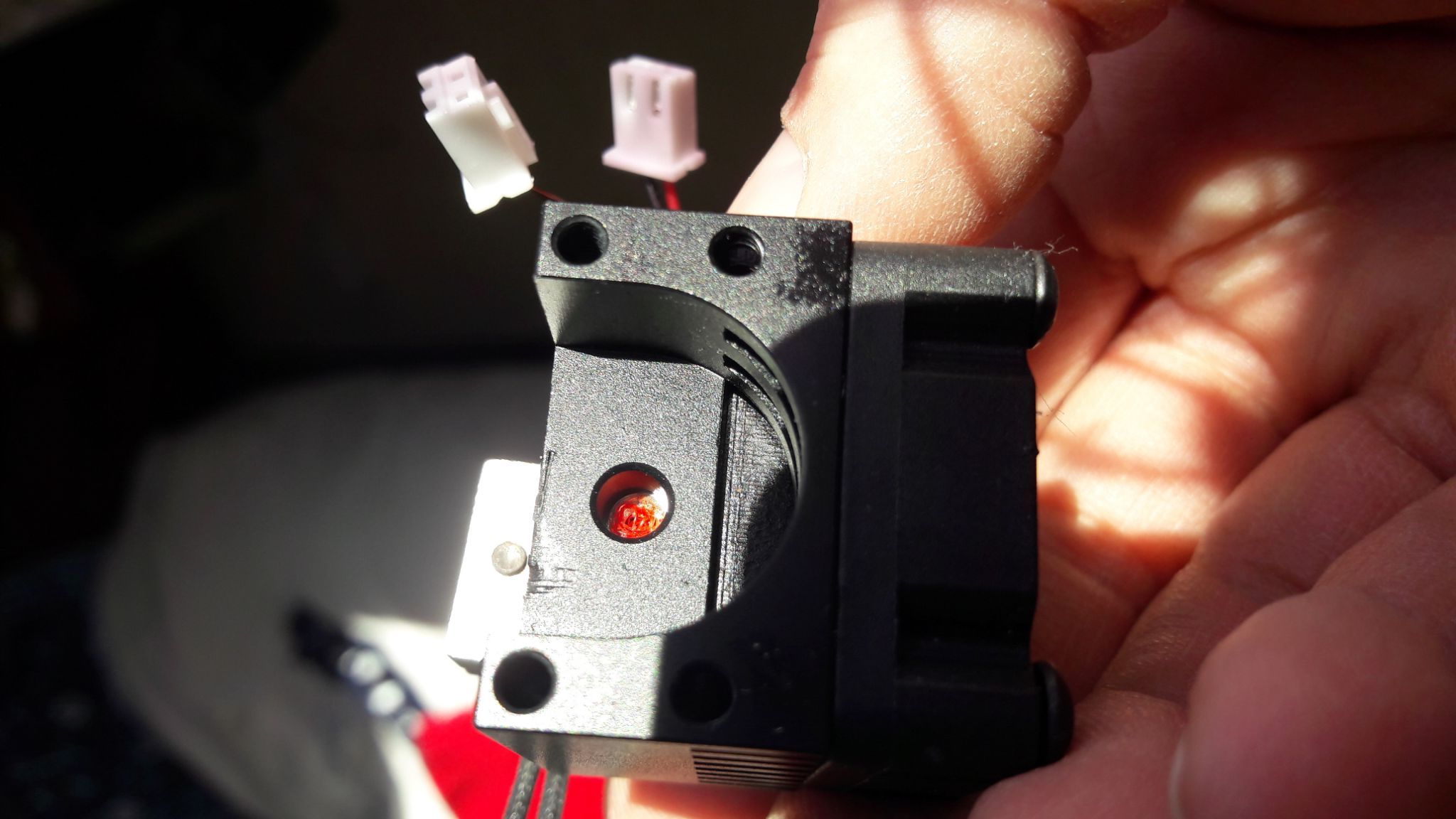

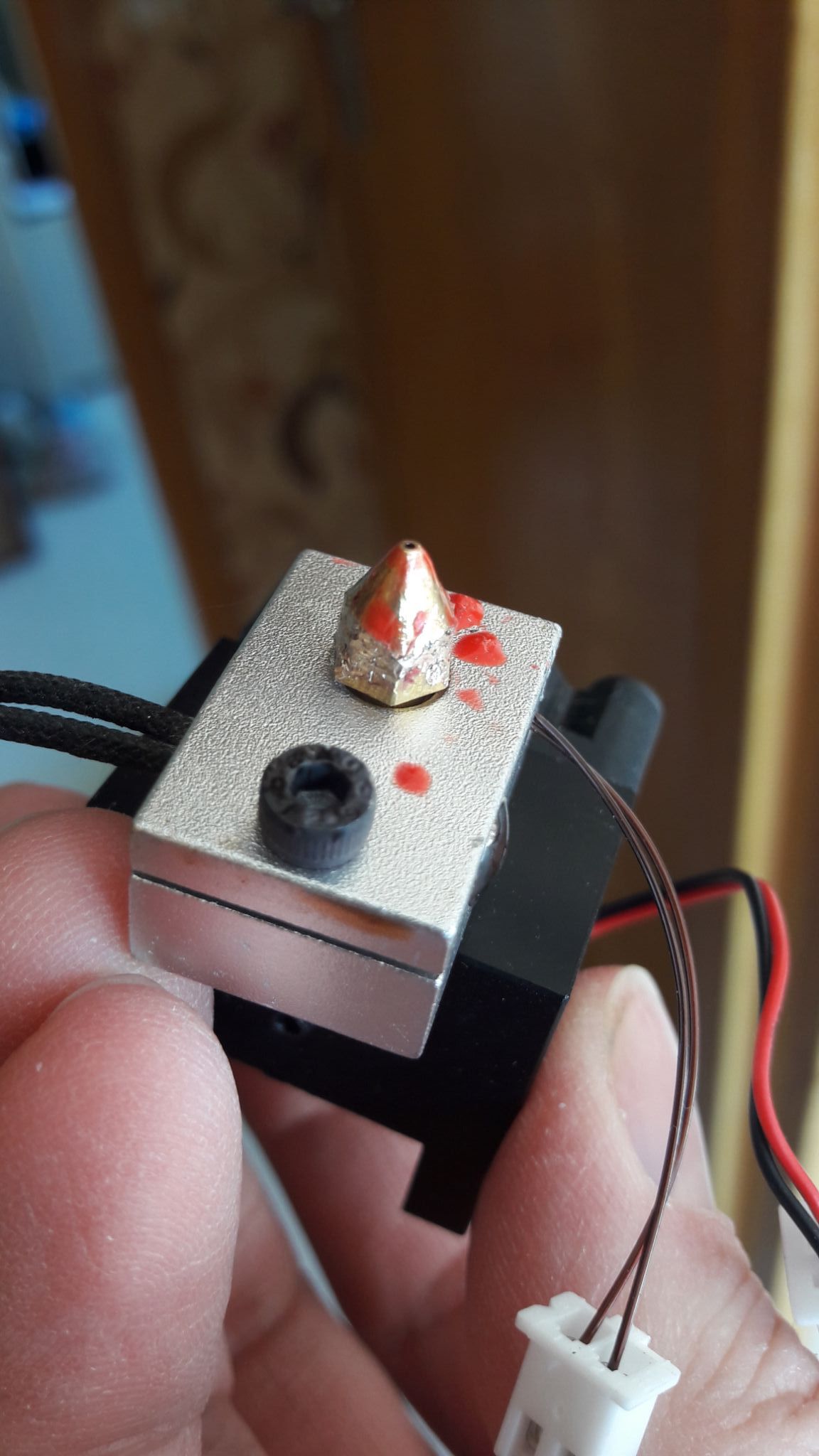

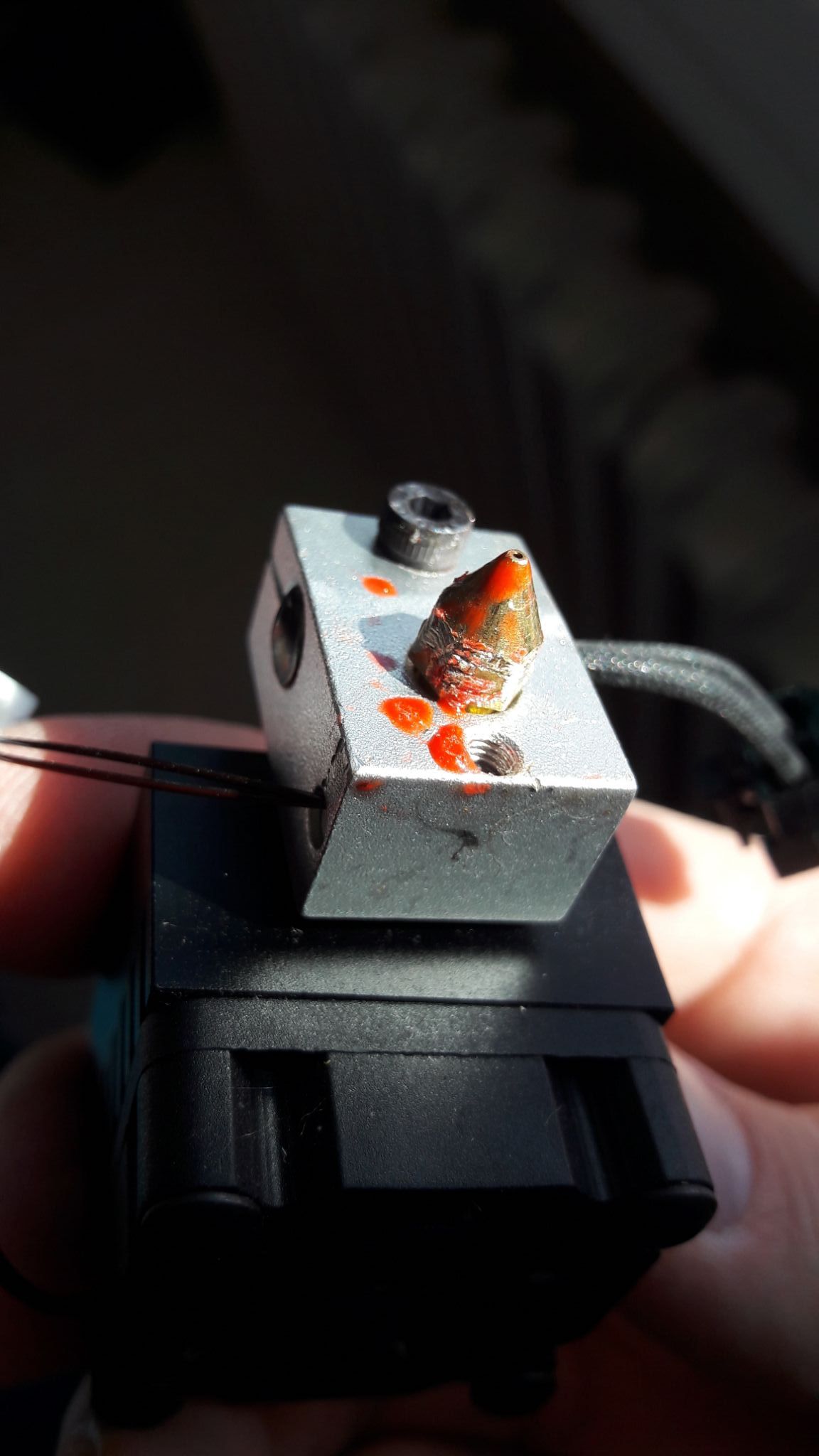

En revanche, j'ai toujours fini par avoir un problème d'acheminement du filament jusqu'à la buse, accompagné chaque fois d'un "tac... tac... tac" ! Donc aujourd'hui j'ai démonté l'entrée de filament, pour voir ; j'ai nettoyé le peu de poussière / grains de PLA qui s'y trouvait. Ça n'a rien changé : sur la fin du chargement de filament, "tac... tac..." et rien qui sort de la buse.
J'ai voulu dévisser celle-ci pour voir de plus près, la nettoyer éventuellement... Mais la vache !? Impossible de la défaire ! Pour être mieux à main et mieux voir ce que je fais, j'ai détaché de l'imprimante la tête d'impression et... Voilà ce que je vois.
La buse sale dehors : ok, c'était connu et je ne pense pas que ça influe sur l'impression, du moment que c'est pas *trop* crade (si je me trompe, faut me le dire ^^). La buse rayée de partout dehors : ben ça c'est nouveau de ce matin, c'est la marque de la pince utilisée pour tenter de la dévisser (sans succès, ça n'a jamais bougé d'un micron). Mais au cœur de la tête d'impression... C'est quoi tout ce filament séché ?! C'est normal ? 🤔
Surtout, je me demande comment dévisser la buse ; si c'est moi qui rate une étape, ou si c'est le PLA séché qui la bloque. Est-ce que ça aiderait de tout remonter, faire chauffer la buse, et n'essayer de la défaire qu'une fois chaude ?
EDIT : En cherchant un peu, j'ai vu qu'il vaut effectivement mieux préchauffer avant d'essayer de dévisser la buse... Bon bah je confirme : à froid, j'ai pas réussi. xD Mais j'ai profité de ce démontage intégral pour nettoyer le "bouchon" de filament qu'on voit sur la troisième photo. En fait, il était tout petit et simplement "posé" dans le trou ! Pas collé ! Donc c'est parti très facilement, je l'ai juste attrapé à la pince à épiler. Faute d'avoir accompli quoi que ce soit de probant, j'ai tout remis en place et relancé une impression... Jusque-là ça se passe bien ; pas de "paf" ni de "tac tac tac". Pourvu que ça dure !

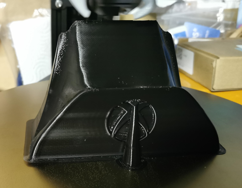

Petit ajout, après une journée d'impressions (certes simples) qui se sont très bien passées : la solution pour moi, en l'état, c'est de faire une petite purge de filament avant impression. Peu importe que ce soit la première impression après allumage de l'imprimante, ou une nouvelle impression juste après qu'une autre se soit terminée – si je ne purge pas un peu avant de lancer l'impression, je suis quasiment sûr d'avoir un blocage de filament (le fameux "tac... tac... tac") ou bien une impression à vide (la tête bouge bien mais rien n'en sort). Si je fais la petite purge préalable, tout se passe bien.
Autre petite constatation, au moment de trancher le modèle, l'ajout d'une bordure semble indispensable plutôt qu'optionnel. Ça m'a déjà permis de rattraper un petit défaut d'adhérence au départ de l'impression (ce qui n'a pas accroché a été agloméré dans la bordure, au lieu de faire des défauts d'impression dans l'objet) ; et ça autorise aussi que la buse entraîne un petit "grumeau" de filament mal nettoyé lors de la séquence de départ (celui-ci finira collé dans la bordure au lieu de l'objet).

@Pezito alors le tac tac est simple que ton extrudeur saute des pas il essaie d'entrainer ton filament qui est lui même bloquer par le bouchon.
Pour la buse sale a l'extérieur tant que cela reste raisonnable pas de soucis, mais en effet pour desserrer une buse il faut chauffe la tête a 180°c par exemple et pareil pour la revisser au final la fin de serrage ce fait a chaud avec un couple compris entre 1.8Nm et 2.5Nm si tu veux bien serrer mais pas endommager buse et heatbreak.
2trange d'avoir un bouchon sur la photo 3 cela laisse pense que le PTFE n'allait pas jusque au heatbreak ou a du jeux.
Parfois, quand la purge ne suffit pas et qu'aucun filament ne sort de la buse, je ressors complètement le filament du PTFE pour ensuite le remettre (et m'assurer qu'il aille jusqu'au bout). J'ai pu constater, à ces occasions, que l'extrémité du filament finit sur une espèce de pointe effilée – résultat plutôt logique, avec un filament plastique chauffé que l'on tire en arrière... Mais est-ce normal ? Ça ne m'a jamais dérangé : un coup de ciseau pour refaire une extrémité bien nette, et basta. Mais à bien y réfléchir, peut-être que je ne devrais pas retirer le filament quand la buse est encore chaude, et attendre qu'elle refroidisse d'abord ? Si ça s'effiloche du côté que je récupère, ça fait peut-être pareil du côté de la tête d'impression. Ce qui pourrait expliquer, quand je réinsère le filament dans le PTFE, qu'il accroche ce "cheveu" de PLA et le bourre au niveau de la buse. 🤷
@Pezitoun filament ce retire uniquement buse chaude au moins a 180°c pour le retirer facilement et rien abimer. Le fait d'avoir le bout de filament qui s'etire un peu est normale 😉.
La meilleur pratique pour moi pour retirer le filament est cette methode :
- Chauffe la buse 180°c (ou plus suivant filament)
- Retracter un peu le filament
- Puis le réinsérer et le retracter assez rapidement de nouveau mais cette fois complètement
Cela permet d'éviter qu'un surplus de matière reste bloquer dans le PTFE et ou le heatbreak suivant le type de tête.
