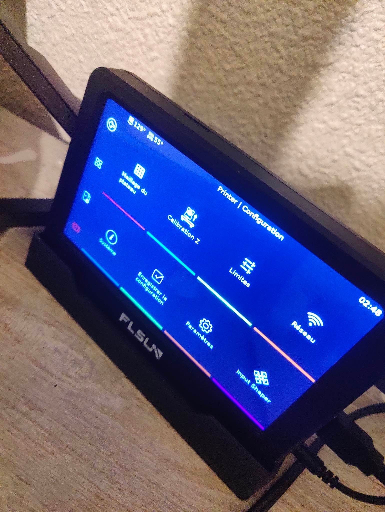

Toad3 Posté(e) Janvier 7, 2023 Partager Posté(e) Janvier 7, 2023 Hola, je viens de mettre à jour klipper, nouvelle interface a base de couleur Cependant, j'y comprend rien, pour faire le réglage de Z( que j'en ai marre, j'ai que des merdes sur merdes vraiment...) Dans calibration Z, j'ai probe (qui a l'air de necessite le palpeur), delta automatic (qui fait le palpeur aussi on dirait) et delta manuel (qui a l'air de régler le Z) Mais quand je fait le dernier (ayant fait les autres avant), bah simplement que le Z ne s'enregistre pas -_- Du coup au lancement de print, paf, ça eclate tout sur le bed, j'adore... obligé de faire l'arrêt de secours Sérieusement des idées? Lien vers le commentaire Partager sur d’autres sites More sharing options...

Toad3 Posté(e) Janvier 8, 2023 Auteur Partager Posté(e) Janvier 8, 2023 (modifié) Il y a 6 heures, Motard Geek a dit : Alors c'est pas Klipper mais KlipperScreen si tu parles de l'interface du pad (sinon c'est Mainsail). T'es donc en release officiel ? T'as bien les macros qui servent à l'offset ? C'est bien dommage, je suis full à jour et tout va pour le mieux Hier j'avais ça si tu veux En gros, jte fait simple, j'avais reçu le pad et c'etait pareil pour la v400 J'ai changé le fichier moon, par les urls qu'a donné cyril. Du coup mon klipperscreen s'améliore et plus de probléme. Aprés, MAJ, la je me retrouve dans la partie calibration ou quand je clic dessus pour faire le Z, ça me dit unknow commande etc etc donc plus possible de faire le maillage, a part si je passe sur le navigateur Donc je me dit okay, je remet, le klipperscreen avec l'url de base. La je me retrouve comme avec le screen que j'ai posté en PJ Je fait le probe, le delta calibration automatique (ça dit même pas si on doit caler le palpeur pour pas) , ensuite le delta manuel (je suppose que ça correspond au réglage du Z) Et le je faisait mon réglage avec la feuille, je fait accepter je fait un retour, je reviens, les valeurs sont pas enregistrer. Je regarde dans le navigateur, 0.00 en Z Du coup si je lance un print jte fait pas de dessin, la buse s'ecrase complétement... Donc je me suis pas fait chier, j'ai remis l'image en restoration de cyril, la v400 marche (par contre j'ai qu'une instance...) mais bon j'ai 2 pad.. la c'est simple, niquel, marche et je me pose plus de question Et quand je faisait le maillage, ça me disait plateau super droit, RAS etc et c'est pas la réalité Modifié (le) Janvier 8, 2023 par Toad3 Lien vers le commentaire Partager sur d’autres sites More sharing options...

MrMagounet Posté(e) Janvier 9, 2023 Partager Posté(e) Janvier 9, 2023 @Toad3 bon moi je suis pas sur SpeederPad mais sur un de mes Pi avec mainsail, j'ai fait une MaJ de l'ensemble semaine dernière, et y a eu quelques changement qui m'on pris la tête. Avant je faisais un Delta Calibration auto, un MeshBed puis un Zoffset et pas de soucis, aujourd'hui sous klipper si je veux que mon Z-offset soit effectif il me faut le faire en premier puis après faire la delta calibration et enfin le MeshBed. A noté que dans KlipperScreen Ce qui est en premier dans calibration Z est le Z=0 en réalité et le Delta Auto c'est la calibration delta automatique la manuel ne sert a rien ou j'ai rater un truc. Si tu n'a pas de maccro et qu'il ne te le propose pas de savegarder et redémarrer lipper après le Z=0 faut lancer un save_config. Lien vers le commentaire Partager sur d’autres sites More sharing options...
Toad3 Posté(e) Janvier 9, 2023 Auteur Partager Posté(e) Janvier 9, 2023 Il y a 4 heures, MrMagounet a dit : @Toad3 bon moi je suis pas sur SpeederPad mais sur un de mes Pi avec mainsail, j'ai fait une MaJ de l'ensemble semaine dernière, et y a eu quelques changement qui m'on pris la tête. Avant je faisais un Delta Calibration auto, un MeshBed puis un Zoffset et pas de soucis, aujourd'hui sous klipper si je veux que mon Z-offset soit effectif il me faut le faire en premier puis après faire la delta calibration et enfin le MeshBed. A noté que dans KlipperScreen Ce qui est en premier dans calibration Z est le Z=0 en réalité et le Delta Auto c'est la calibration delta automatique la manuel ne sert a rien ou j'ai rater un truc. Si tu n'a pas de maccro et qu'il ne te le propose pas de savegarder et redémarrer lipper après le Z=0 faut lancer un save_config. C'est peut être la mon probléme j'ai rien compris a la nouvelle interface Avant je faisait un endstop, un maillage et un Z et j'etais heureux Il y a 9 heures, Motard Geek a dit : C'est là qu'il aurait fallu chercher pourquoi (et à mon avis c'était juste un problème de macro) Fallait que je régle le probléme rapidement ^^' Lien vers le commentaire Partager sur d’autres sites More sharing options...
