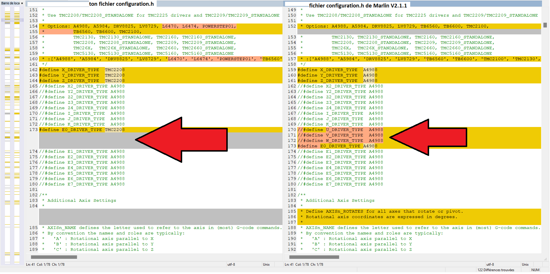

Salut,
Sauf erreur de ma part, j'ai l'impression que tu utilises les fichiers de configuration de Marlin V2.0.9.5 avec les sources V2.1.1. Je te suspecte d'avoir modifié comme un bourrin 😝les fichiers de config en changeant juste le n° de version au début des fichiers 🤔.
Par exemple, voici un comparatif d'une partie du fichier configuration.h:
Citation
si c'est le cas, tu devrais reprendre de 0 ou utiliser Marlin V2.0.9.5.
PS: n'oublie pas d'initialiser l'eeprom après flashage, car tu ne l'as pas automatisé:
//#define EEPROM_INIT_NOW

il y a 10 minutes, pommeverte a dit :
Salut,
J'avoue que c'est ce que j'ai fait 😛
Je vais reprendre de zéro peut-être, quel logiciel utilises-tu pour comparer les fichiers? Ce sera plus simple à reprendre avec mon ancien fichier.

Merci les gars, je reprendrai ça vendredi matin à partir des fichiers d'origine.
Ce sera plus sain. J'espère que cela corrigera le problème.
Ps: j'ai flashé le firmware GDTFT24 sur l'écran c'était galère aussi pour récupérer les dossiers sur github par le github desktop...
