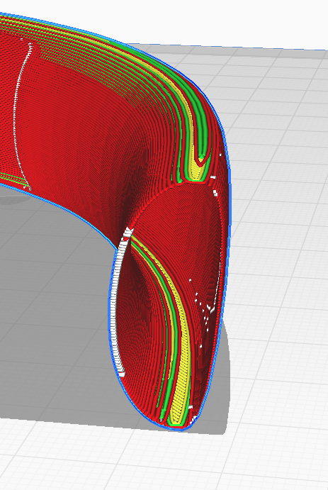

J'ai une pièce créer sur blender, une fois importée lorsque je couche la pièce pour faciliter l'impression j'ai un soucis il manque des couches au début de l'impression et à la fin.
lorsqu'il est debout 0 soucis, je ne sais pas si cela vient des paramètre cura(par défaut pour la Ender 3 V2) ou si cela vient de la modélisation.
Merci pour votre aide 😉

C'est peut-être à cause de la forme. Est-ce que tu as le même phénomène en activant les couches adaptatives? ou des couches d'épaisseur 0.1 voire 0.05?
étrange, car ce ne sont pas les couches les moins "épaisses" qui sont absentes...🙄
en tout cas cela vient certainement des réglages Cura et non de la 3D 😉

Bonsoir,
merci pour ton message, j'ai du mieux.

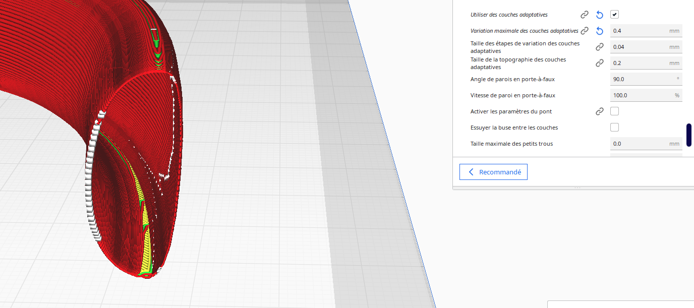

J'ai donc recommencé le fichier 3D en augmentant la largeur, j'ai activé les couches adaptatives, 0.04 -->0.4 la variation maximale des couches adaptatives.
Voici le résultat avec/sans les paramètres
Il y a 16 heures, Alexisb a dit :
je  pense que c'est trop !!!
il faut que trouve un juste milieu car là, tu vas avoir des couches extrêmement fines (donc nombreuses) au niveau de tes zones critiques
