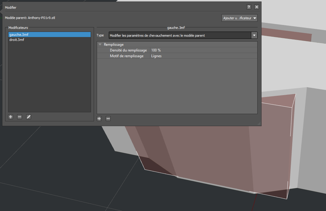

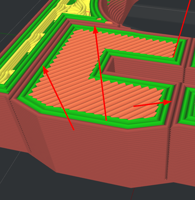

ajdw3d Posté(e) Janvier 14, 2023 Partager Posté(e) Janvier 14, 2023 Bonjour tout le monde et tout d'abord bonne année ! Je viens vous demander un petit truc : j'ai besoin de faire des pièces avec un remplissage différent pour certains endroits. Jusqu'ici, rien de bien méchant, j'utilise la fonction modifier d'IdeaMaker pour faire ça. Oui, mais voilà, mes modificateurs génèrent maintenant des coques externes dessus et je ne trouve nul part comment enlever ces coques. En plus d'être disgracieux comme vous pouvez voir sur l'axe Z, je n'ai plus une seule et unique coque en guise de contour de ma pièce et je suis persuadé que cela joue aussi sur la résistance aux contraintes mécaniques. Bref, peu importe les raisons en fait. Savez-vous comment se débarrasser de ces coques sans mettre la pièce entière sans coque évidemment ? J'ai eu beau chercher sur le net... Dans le tuto Youtube d'IdeaMaker ici, il n'a pas ce problème. Mais bon, il s'agissait d'une vieille version du logiciel. Lien vers le commentaire Partager sur d’autres sites More sharing options...
pommeverte Posté(e) Janvier 14, 2023 Partager Posté(e) Janvier 14, 2023 Salut, Avec la version V4.3.1, j'ai pu reproduire ton défaut en modifiant le paramètre "couche solide inférieure" ou "couche solide supérieure " du modificateur. Sans cette modif, il n'y a pas de contour de créer sur le modificateur. Si ce n'est pas l'explication, pourrais-tu fournir ta pièce et les paramètres du modificateur afin que l'on puisse faire un essai? Lien vers le commentaire Partager sur d’autres sites More sharing options...
ajdw3d Posté(e) Janvier 14, 2023 Auteur Partager Posté(e) Janvier 14, 2023 (modifié) Merci @pommeverte J'utilise la version 4.2.3. Je viens de tester ces deux paramètres mais ça n'a pas modifié mon problème :-(. Voici la pièce en .idea. Pour le modificateur, pour l'instant, j'ai changé la densité en la mettant à 100% et le motif de remplissage à "lignes". Anthony-P01.v9-unique-avec modificateurs.idea.zip Je met à jour le logiciel pour arriver à la même que toi. Si ça se trouve, c'est juste un bug de cette version. MAJ : nope, même souci. Modifié (le) Janvier 14, 2023 par ajdw3d Lien vers le commentaire Partager sur d’autres sites More sharing options...
pommeverte Posté(e) Janvier 14, 2023 Partager Posté(e) Janvier 14, 2023 Je confirme que ça fonctionne avec la version V4.3.1. Avec ton fichier, je vois le même défaut que toi, mais c'est à cause des paramètres "couche solide inférieure" et "couche solide supérieure " qui sont à 0, comme je le mentionnais dans mon 1er message. En les supprimant, le contour du modificateur disparait, comme tu le souhaites. D'ailleurs ton modificateur "default-box(1).3mf" n'a pas le défaut puisque tu n'as pas ajouté ces paramètres. Lien vers le commentaire Partager sur d’autres sites More sharing options...
ajdw3d Posté(e) Janvier 14, 2023 Auteur Partager Posté(e) Janvier 14, 2023 Alors là, il y a un truc qui m'échappe... J'ai retiré les paramètres et pourtant : Lien vers le commentaire Partager sur d’autres sites More sharing options...
pommeverte Posté(e) Janvier 14, 2023 Partager Posté(e) Janvier 14, 2023 et tu as quels paramètres pour le droit.3mf ? Lien vers le commentaire Partager sur d’autres sites More sharing options...
ajdw3d Posté(e) Janvier 14, 2023 Auteur Partager Posté(e) Janvier 14, 2023 Exactement la même chose que le gauche.3mf : densité et motif du remplissage. Si tu n'obtiens pas de problème, peut-être que ça vient du profil d'impression... Je ne vois pas ce qui peu expliquer la différence. J'ai la même version que toi à présent. Peux-tu m'envoyer le fichier .idea que cela te donne stp si ça ne te dérange pas ? Je vais l'importer pour voir. Lien vers le commentaire Partager sur d’autres sites More sharing options...

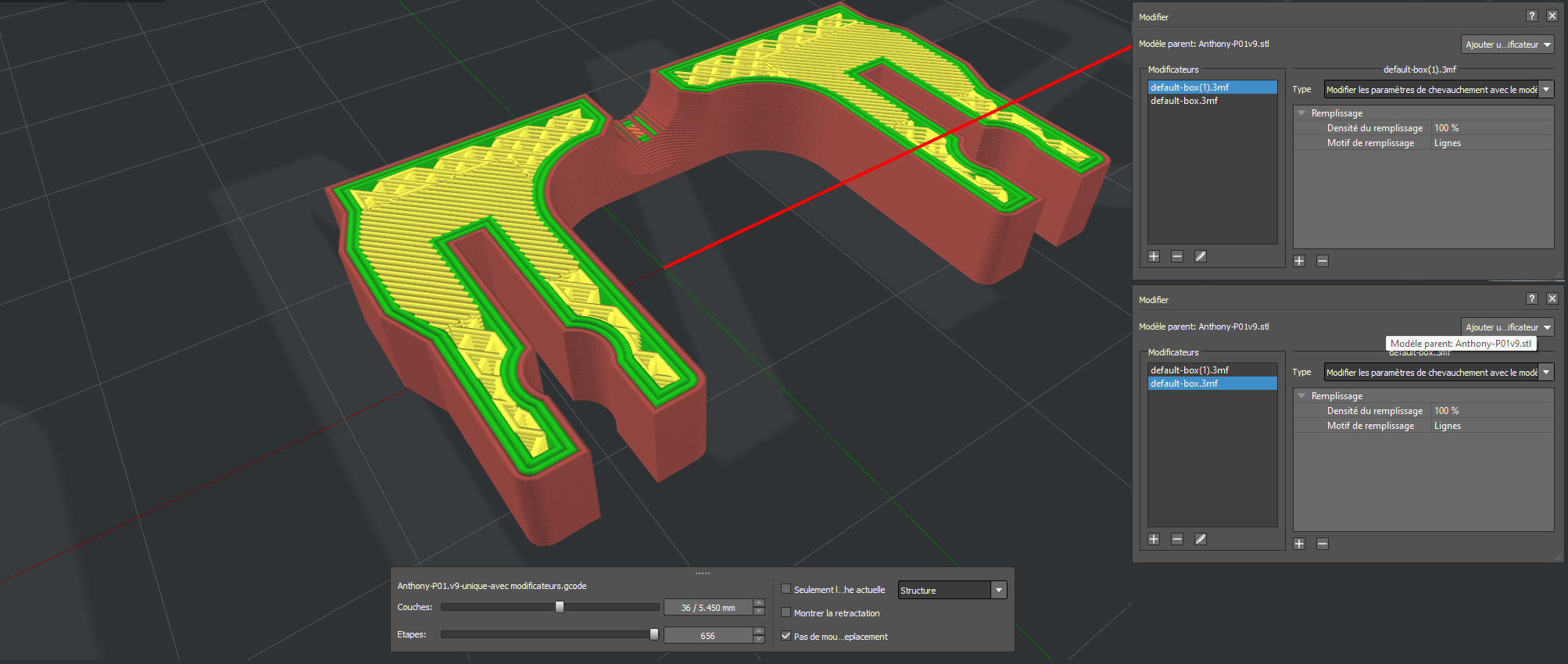

pommeverte Posté(e) Janvier 14, 2023 Partager Posté(e) Janvier 14, 2023 Voici mon profil pour le PLA, si tu veux comparer avec le tien: PLA G3D-export.bin Sinon, voici ce que j'obtiens lors du tranchage de ton fichier, après suppression des paramètres "couche solide inférieure" et "couche solide supérieure " : Citation Lien vers le commentaire Partager sur d’autres sites More sharing options...
ajdw3d Posté(e) Janvier 14, 2023 Auteur Partager Posté(e) Janvier 14, 2023 Exactement ce que je cherche à faire en effet !!!! Bon, c'est bien le profil. Il ne me manque plus qu'à trouver ce qui est différent... Lien vers le commentaire Partager sur d’autres sites More sharing options...

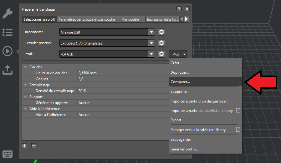

pommeverte Posté(e) Janvier 14, 2023 Partager Posté(e) Janvier 14, 2023 Je n'ai jamais essayé, mais tu as un outil pour comparer les profils dans ideamaker: Citation Lien vers le commentaire Partager sur d’autres sites More sharing options...
ajdw3d Posté(e) Janvier 14, 2023 Auteur Partager Posté(e) Janvier 14, 2023 Yep ! J'ai comparé mais il y a beaucoup trop de différences hahaha. Donc, au final, j'ai dupliqué ton profil et modifier seulement les paramètres en adéquation avec mon imprimante et le filament. Et là, c'est bon. C'est tout de même dommage que l'on est pas trouvé le bon paramètre. M'enfin, merci pour ton aide !!! Lien vers le commentaire Partager sur d’autres sites More sharing options...

pommeverte Posté(e) Janvier 14, 2023 Partager Posté(e) Janvier 14, 2023 (modifié) Apparemment, c'est à cause du paramètre "imprimer le solide à 100% de remplissage". Le contour disparait mais le remplissage à 100% aussi ... affaire à suivre . Edit: le remplissage à 100% des modificateurs est appliqué en enlevant le "remplissage adaptatif". Voilà, l'affaire est résolue mon cher Watson ... fatigué, moi Modifié (le) Janvier 14, 2023 par pommeverte 1 Lien vers le commentaire Partager sur d’autres sites More sharing options...
ajdw3d Posté(e) Janvier 15, 2023 Auteur Partager Posté(e) Janvier 15, 2023 Testé et approuvé ! Merci @pommeverte ! 1 Lien vers le commentaire Partager sur d’autres sites More sharing options...
