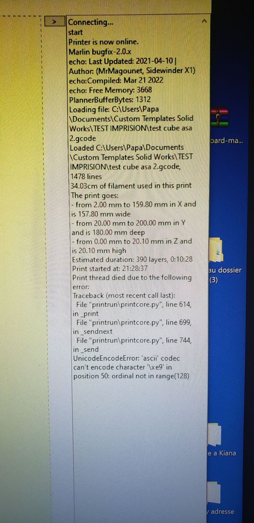

lolita2441 Posté(e) Janvier 15, 2023 Posté(e) Janvier 15, 2023 salut a tous je demande a pronterface d'imprimer il fait 2 test de touche avec mon 3dtouch au centre de ma table et il se leve et il ne bouge pu . et si je prend la piece en question et que je la mais sur la carte SD la sa marche ? mais pas avec pronterface ?Mon imprimente Artillery x1
Savate Posté(e) Janvier 15, 2023 Posté(e) Janvier 15, 2023 Il y a 1 heure, lolita2441 a dit : je demande a pronterface d'imprimer il fait 2 test de touche avec mon 3dtouch au centre de ma table et il se leve et il ne bouge pu Alors deux choses : 1) l'impression à partir de pronterface ont de n'importe quoi en usb à partir de windows : à éviter (si tu veux pouvoir imprimer 'à distance' un rpi ou équivalent - avec octoprint fait très bien l'affaire) 2) l'erreur est propre à pronterface qui manifestement ne supporte pas l'encodage du fichier que tu lui a donné. Si tu veux faire des essais d'impression usb malgré le point 1 essaye plutôt avec cura.
lolita2441 Posté(e) Janvier 15, 2023 Auteur Posté(e) Janvier 15, 2023 (modifié) Salut Savate j'ai oublie de dire je travaille avec Cura et aussi avec windows10 et c'est la que sa fonctionne pas ??? c'est simplement un test de cube de Cura ??? merci Modifié (le) Janvier 15, 2023 par lolita2441
pommeverte Posté(e) Janvier 15, 2023 Posté(e) Janvier 15, 2023 Salut, Je pense que @Savate voulais dire d'imprimer le fichier Gcode via Cura (tu oublies Pronterface) . Mais comme il a été dit, il vaut mieux ne pas imprimer via un câble USB sous Windows. La communication risque de s'interrompre à 90% , ruinant ainsi ton impression. La carte SD est une valeur plus sûre et en plus, ça fait faire de l'exercice puisqu'il faut se lever de son fauteuil 1

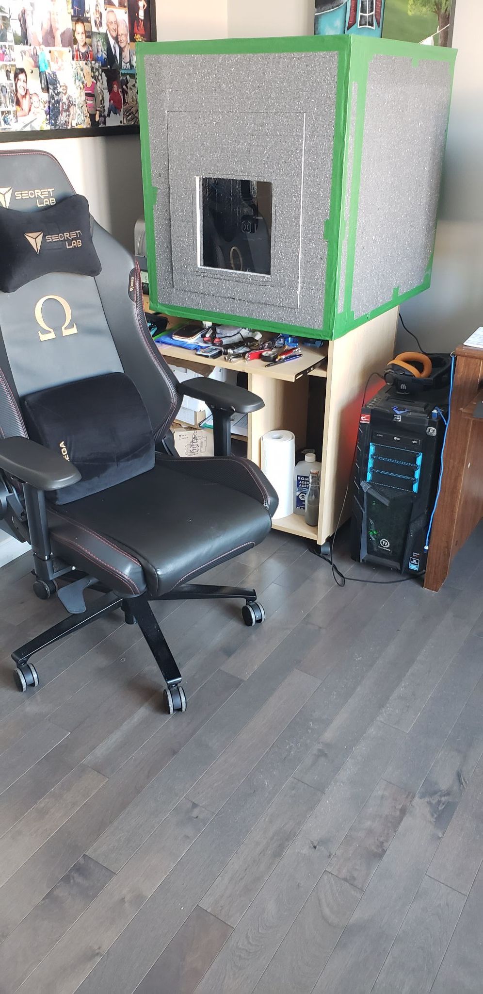

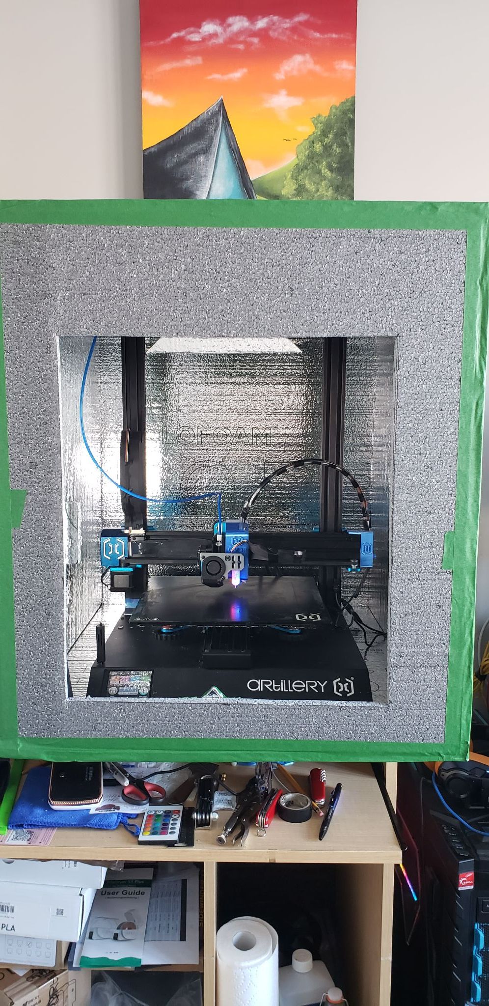

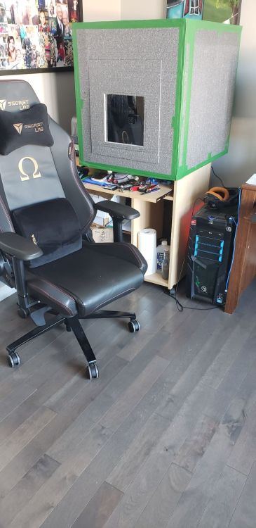

lolita2441 Posté(e) Janvier 15, 2023 Auteur Posté(e) Janvier 15, 2023 Pommevert Super je vais le faire a tu vue les 2 photo de mon boitier . merci
pommeverte Posté(e) Janvier 15, 2023 Posté(e) Janvier 15, 2023 (modifié) J'ai bien vu. Par contre, tu utilises une clé USB apparemment. L'utilisation d'une rallonge ne posera pas de problème dans ce cas. Une p'tite découpe dans la partie fixe et le tour est joué Modifié (le) Janvier 15, 2023 par pommeverte
methylene67 Posté(e) Janvier 15, 2023 Posté(e) Janvier 15, 2023 Ça c’est du caisson . Par contre l’électronique à l’intérieur risque de ne pas aimer à la longue une température de chambre de 50 degrés…

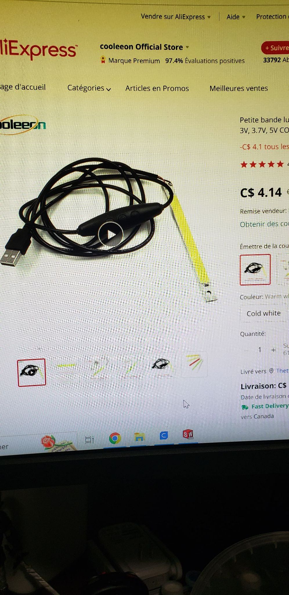

lolita2441 Posté(e) Janvier 25, 2023 Auteur Posté(e) Janvier 25, 2023 Salut Methylene67 la présentement sa fait environ 3 semaine et tout va tré bien et j'aime bien sa Merci et j'ai oublier de vous dire je mais suis acheter ceci c'est super et ajustable intensité d'éclairage et j'ai installer a l'interieur .
