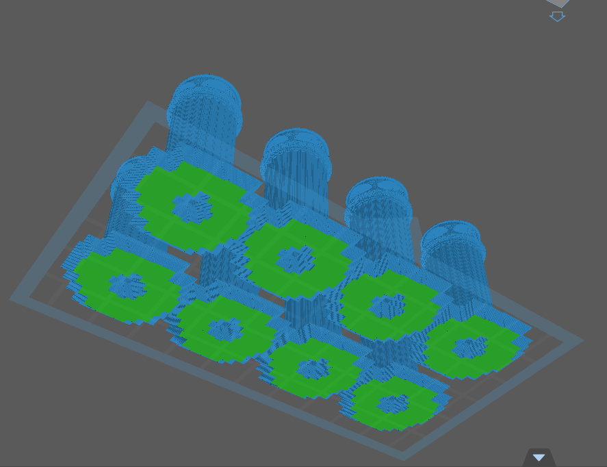

J'ai acheté depuis 1 mois environ la photon ultra en remplacement de ma photon S. Je rencontre un problème que je n'ai jamais eu avec ma photon S, c'est un problème d'adhérence entre le FEP et le plateau de l'imprimante. En fait, l'adhérence est telle que le moteur Z perd des pas en voulant remonter le plateau. Je suis obligé "d'aider" le plateau à remonter lors des premières couches, il m'est, par exemple, impossible d'imprimer un plateau entier.
J'ai bien effectué le réglage Z = 0 avec la feuille de papier etc... Une fois les 5 à 10 premières couches passées l'impression se passe bien.
Par exemple, pour imprimer ce fichier, il m'a fallu "aider" le plateau à remonter en appliquant une légère force vers le haut au moment où le plateau remonte.

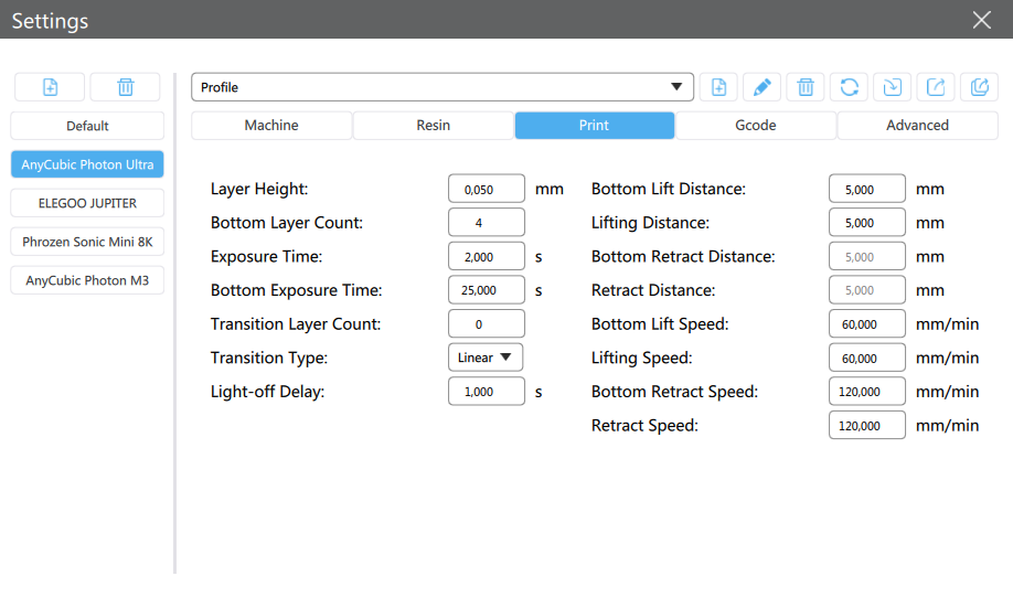

Concernant les paramètres d'impressions, les voici (j'utilise chitubox) :
J'ai environ 20° dans l'atelier, et j'utilise comme résine, de la ABS-like mais j'ai testé la résine de base anycubic et la résine spéciale DLP fournie avec la machine mais le résultat est le même.

Merci pour ta réponse. Effectivement, le moteur semble "léger". Cependant, sur la photon S, on pouvait régler le courant du moteur au niveau du driver (il était déjà réglé au max), là sur l'ultra, il n'y a pas de réglage sur la carte...
Je vais tenter de réduire la vitesse la vitesse de levage mais je reste surpris de la force nécessaire au décollement du FEP.
J'ai testé d'utiliser le bac et le FEP de la photon S mais le résultat est le même, alors qu'avec la photon S tout se passait bien.
Concernant les temps d'exposition, j'avais déjà baisser le bottom time à 25s au lieu de 35s. Il me semble qu'il y a eu une légère amélioration.

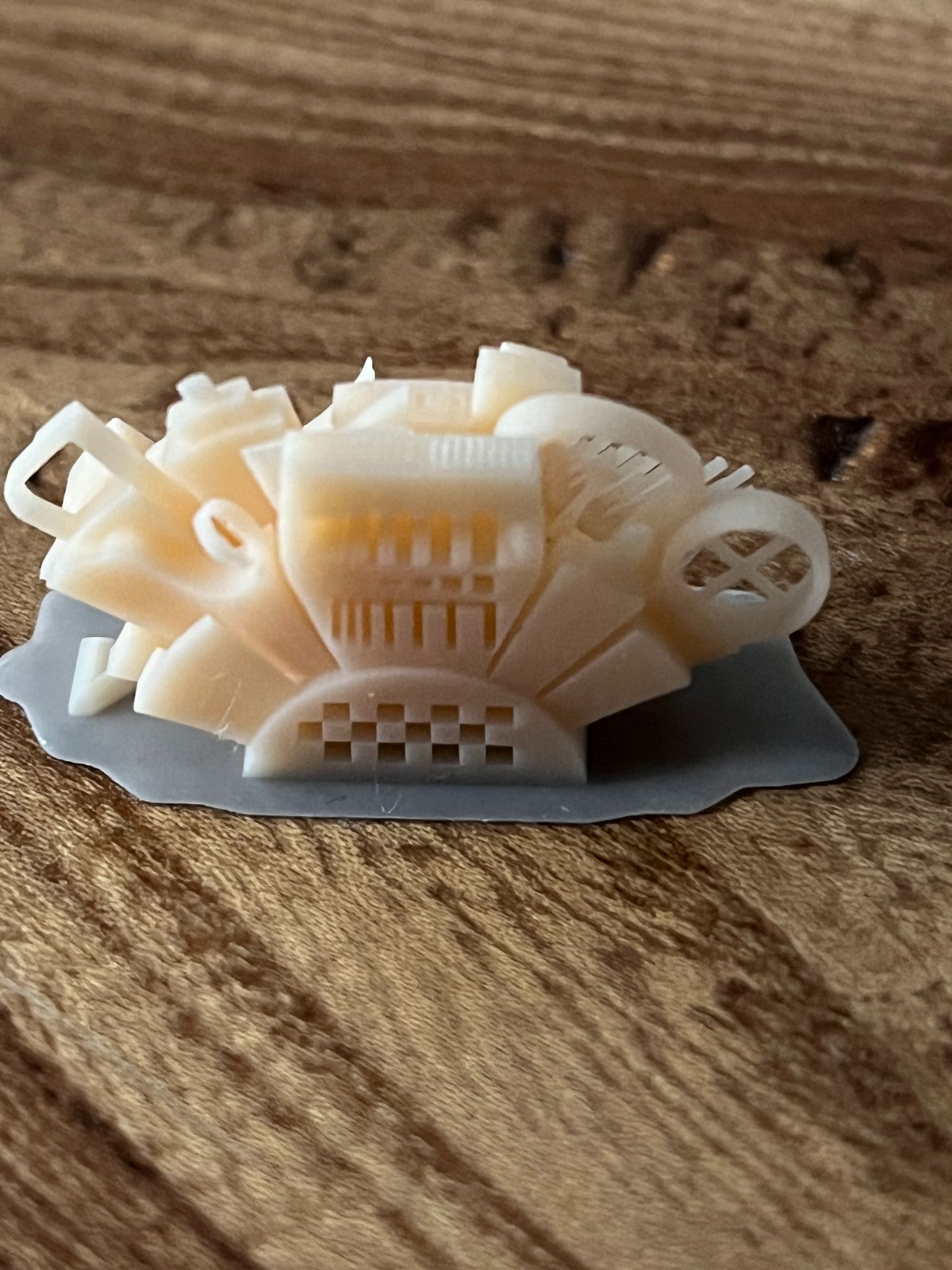

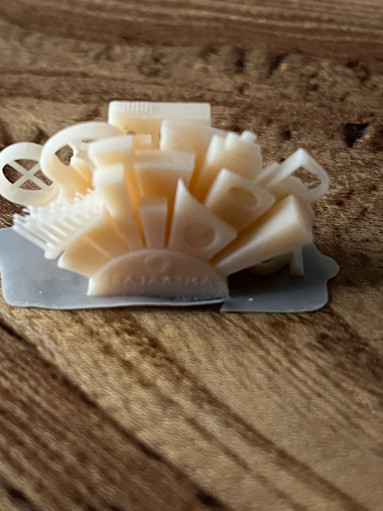

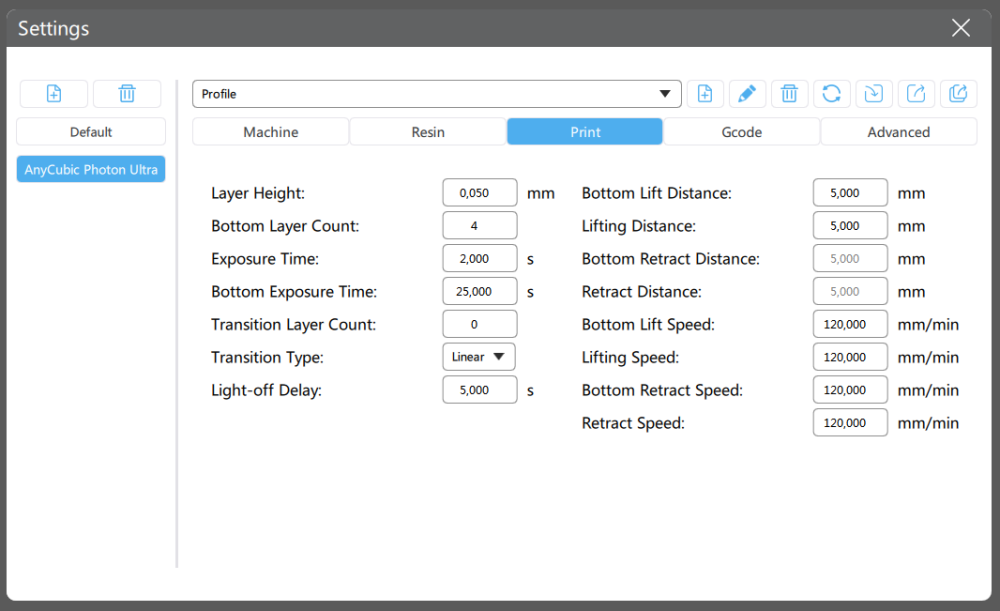

Je viens d'imprimer un test Ameralabs. A priori, je suis en légère surexposition, je vais faire de nouveaux tests. J'ai baissé la vitesse à 60mm/min et ça semble être bon, je ne perd visiblement plus les pas du moteurs (à tester et retester).
En imprimant le test Ameralabs, je me suis rendu compte que l'impression se faisait en miroir. Dans les paramètres, faut-il sélectionner "LDC_Miroir" plutot que "DLP_Normal" ?
