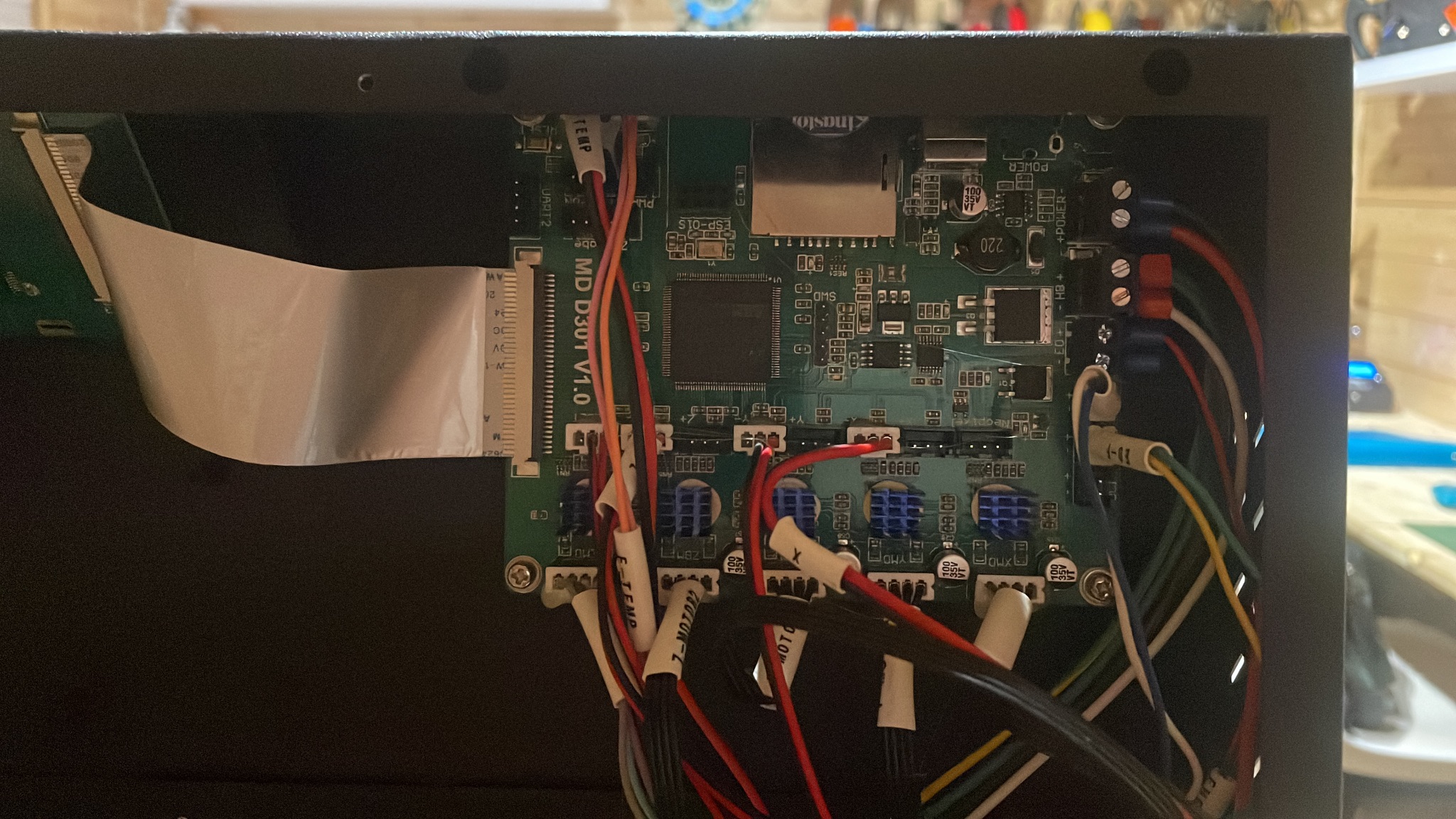

VolkaX Posté(e) Janvier 15, 2023 Partager Posté(e) Janvier 15, 2023 Bonjour à tous…! En voulant enlever la chaussette de ma Mingda D2 de la cartouche chauffante, il y a eu un court circuit une petite étincelle avec la sonde de température qui c’est décrocher…. Qu’à t’elle touché je ne sait pas En tout cas, l’écran c’est éteint et une petite odeur de cramé est arrivé….. l’alimentation est Ok mais je pense que la carte mère est HS …. je trouve rien sur internet, savais ou je peut me procurer cela ? Merci à tous Lien vers le commentaire Partager sur d’autres sites More sharing options...

methylene67 Posté(e) Janvier 15, 2023 Partager Posté(e) Janvier 15, 2023 Il y a 4 heures, VolkaX a dit : Qu’à t’elle touché je ne sait pas Il y a de fortes chances (d’énormes même) qu’elle ait touché la cartouche chauffante. Lien vers le commentaire Partager sur d’autres sites More sharing options...
VolkaX Posté(e) Janvier 16, 2023 Auteur Partager Posté(e) Janvier 16, 2023 Il y a 9 heures, methylene67 a dit : Il y a de fortes chances (d’énormes même) qu’elle ait touché la cartouche chauffante. Oui c’est même sûr 🫣 je suis dégoûté Il y a 12 heures, pommeverte a dit : Salut @VolkaX, Vu le prix de la carte, si elle compatible avec ton imprimante, proposée par @Morganne46, tu pourrais te poser la question d'un remplacement carte-mère + écran. Ici, quelqu'un a réussi à installer une SKR 1.3 avec un TFT35. Pour moins de 86euros, tu pourrais avoir une SKR1.4 WIFI avec des TMC2209 et son écran. Bien sûr, il faudra sûrement être un peu bricoleur pour l'intégration mécanique, mais, à priori, rien d'insurmontable. Merci je vais regarder cela … mais j’ai vue qu’il y avait pas mal de tchapot à faire après également (de ce que j’ai traduit de l’allemand) notamment Ema ex des fichier et le firmware et j’avoue que je ne sait pas si je serait capable de modifier les fichiers et tout le tralala.. Il y a 13 heures, Morganne46 a dit : Je ne vois pas d'autres cartes mères en tapant le nom de ton imprimante, ni même la référence, je pense qu'il doivent faire de la pièces détaché, mais ou .... Oui pareil j’ai beau taper les références et/ou la marque je trouve rien mise à part celle-ci…. J’ai envoyé un mail au service support Mingda, je vais contacter 3djake pour avoir leurs avis. 1 Lien vers le commentaire Partager sur d’autres sites More sharing options...
