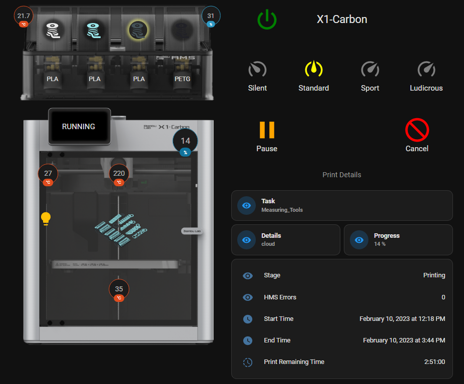

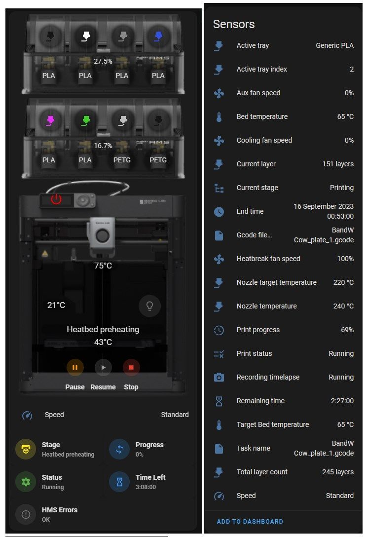

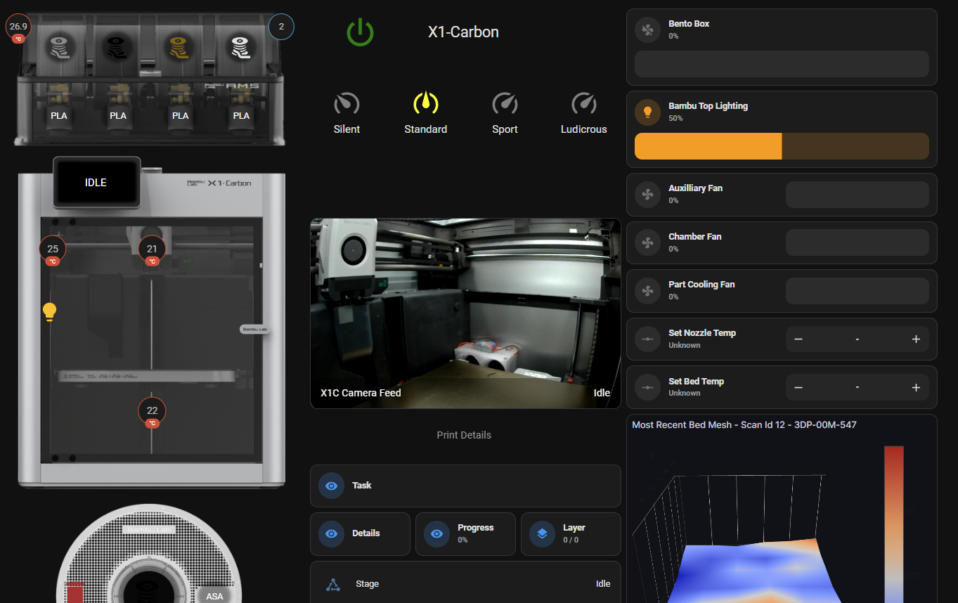

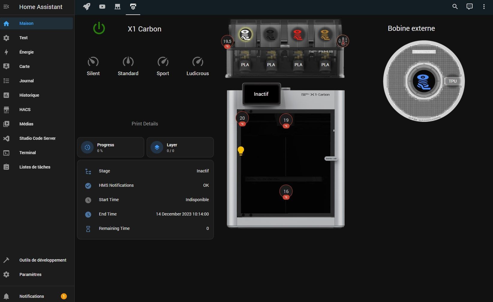

J'ai récemment migré de Jeedom à Home Assistant et y'a une intégration de Bambu Lab plutôt poussée 👌
Sur le papier voici quelques exemples de ce qu'on peut faire :
2023-12-14 10_34_14-greghesp_ha-bambulab_ A Home Assistant Integration for Bambu Lab Printers.jpg

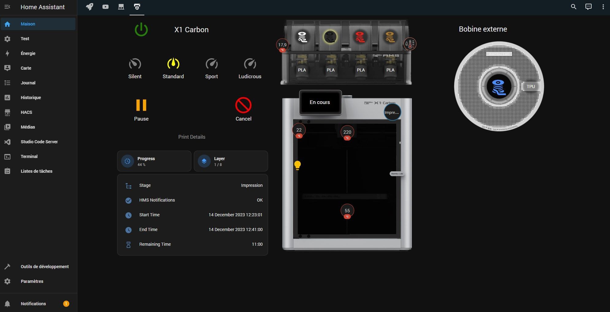

Pour le moment je n'y ai pas passé trop de temps mais déjà la configuration de base avec ce dashboard est pas mal :

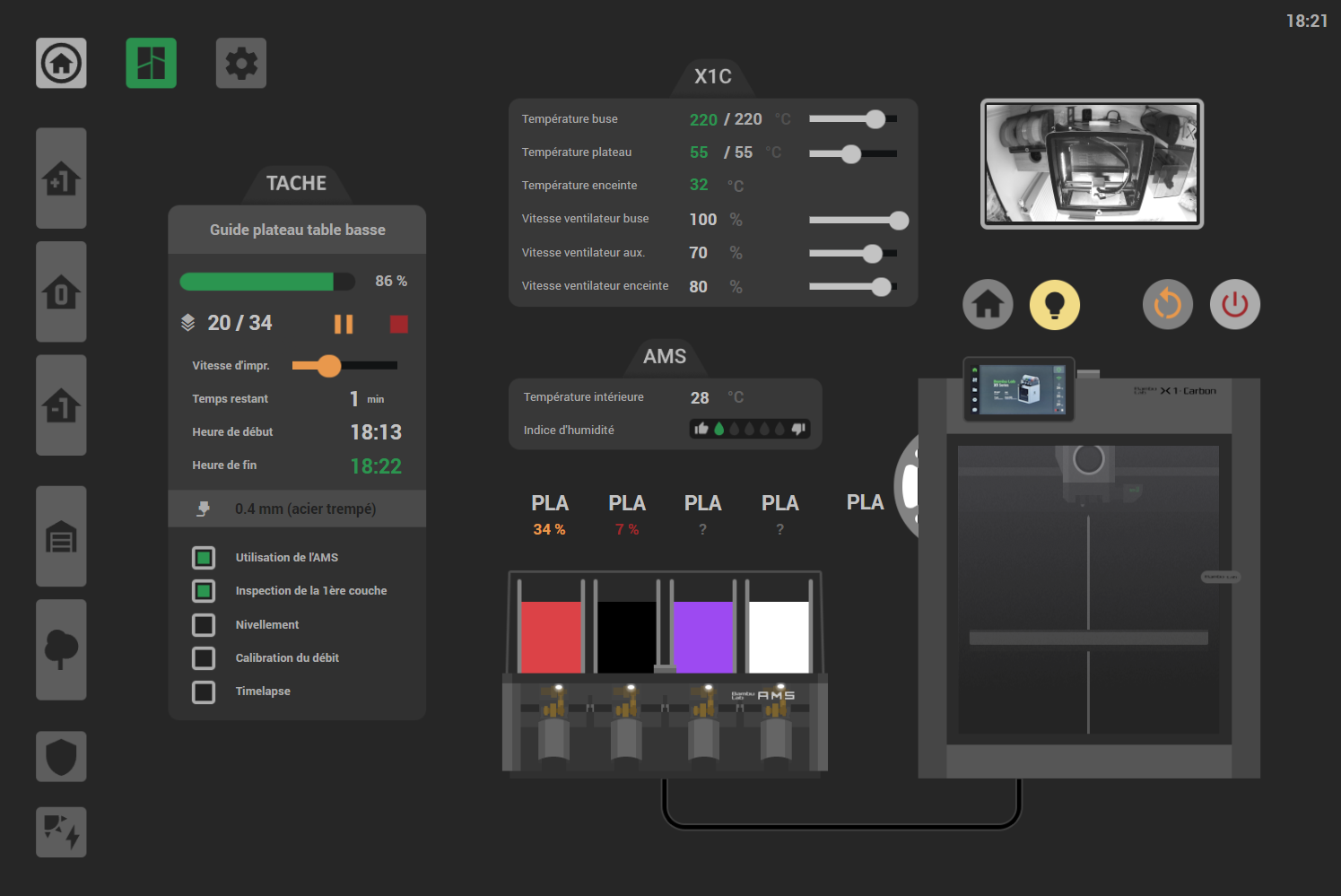

Avec un print en cours 🙂
il y a 39 minutes, Aezio a dit :
Est-ce que tu sais s'il est possible d'avoir sur la même interface les infos de plusieurs X1C en simultané (par exemple avoir les deux flux vidéos en même temps) ?
Je dirais que oui, tu peux visiblement intégrer autant d'imprimantes que tu veux avec leur couple IP / SN.

Ce sont les screenshots du développeur, j'ai pas (encore?) ça sur mon dashboard.
J'aurais tendance à dire qu'il s'agit d'une illustration générique mais je n'ai pas retrouvé l'image.

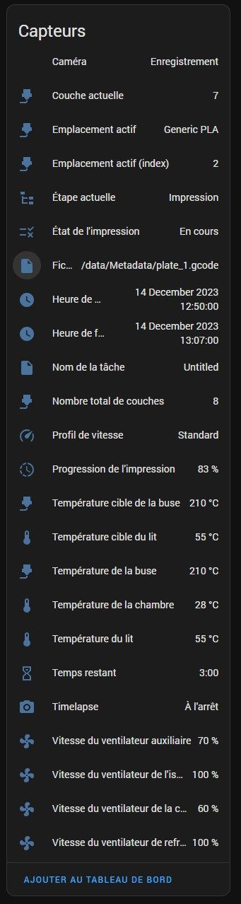

Dans les capteurs y'a le fichier gcode, à voir si c'est juste le nom ou s'il a le contenu et donc la preview 🤔
