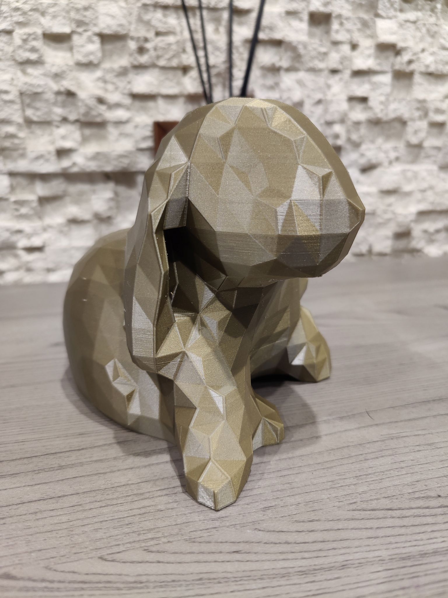

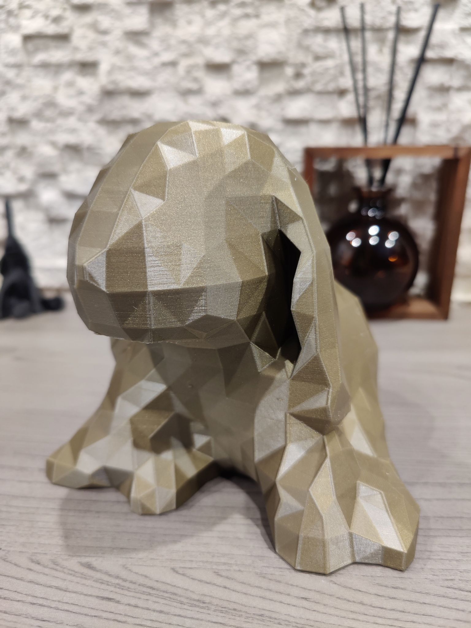

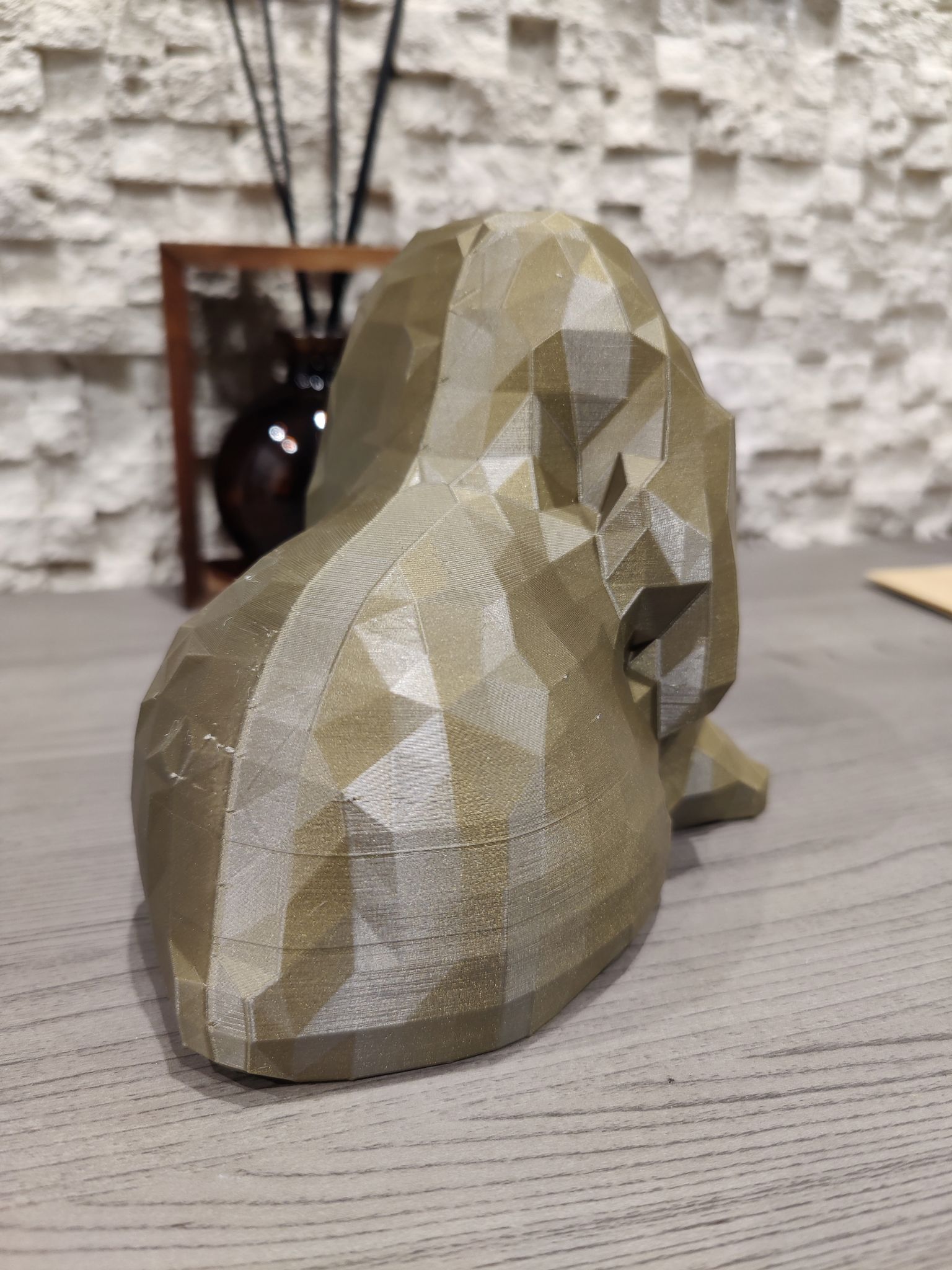

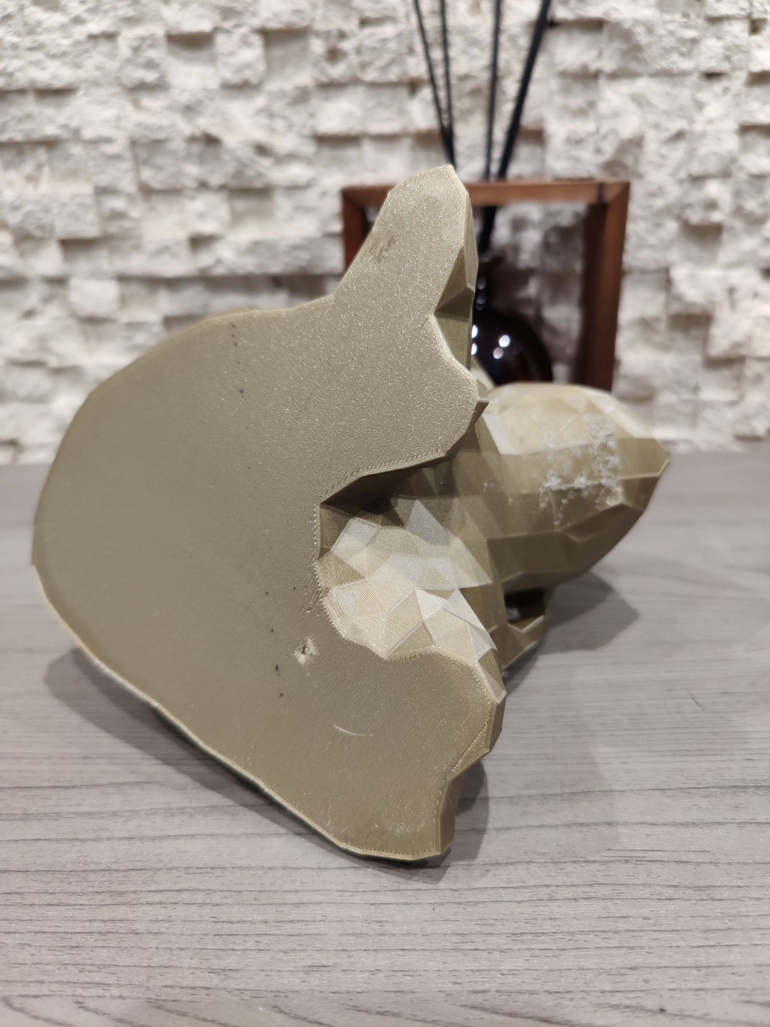

Fx_oO7 Posté(e) Janvier 30, 2023 Auteur Partager Posté(e) Janvier 30, 2023 J'ai changer mes ressorts pour les patins de silicones en 26mm, je dois dire que les réglages sont plus souple. On peux régler plus finement la hauteur du plateau. Bon je dois encore affiner mon plateau car en voulant imprimer hier, et bien au début à de petit endroit de la pièce il y avais comme des marques d'arrachement de matière alors que 95% de la première couche était propre et lisse. Mais environs à la moitié de la pièce imprimé, j'entendais de petit clac de buse, j'ai alors remarqué que lors du déplacement de la tête la buse venait frotter légèrement sur le remplissage Je pense que je dois refaire mon nivellement de plateau. Aussi, savez comment je dois m'y prendre pour changer la buse ? Lien vers le commentaire Partager sur d’autres sites More sharing options...

Fx_oO7 Posté(e) Janvier 31, 2023 Auteur Partager Posté(e) Janvier 31, 2023 Il y a 15 heures, BO105cbs a dit : Bonjour, Le réglage de ton plateau doit être affiné le plus possible avant toute impression. Bon apparemment ton extrudeur est bien réglé. As tu imprimé d'abord un cube de réglage avec les paramètres standard de chez standard de ton slicer ? Ce vrai que ta remarque laisse transparaître un surcroit de débit dans le remplissage, mais avant imprime d'abord le cube classique avec un profil de base. Salut, Oui je pense qu'il faut que j'affine le LVL du plateau, j'ai trouver une bonne vidéo pour ça. Ensuite pour le cube quand tu dit profil de base, c'est les réglages cura pré-configuré ? Je ne peux prendre mes paramètres d'impression ? Il y a 15 heures, Idealnight a dit : Je veux que pour ton mesh tu as du soit rajouter G29 ou M420 S1 Z quelque chose, ce quelque chose signifie qu'il corriger les différence de planéité jusqu'à une certaine et après il arrête donc si ton bed est très loin d'être plan ben ça pourrait coincé et créer un frottement là encore que il faut que la pièce est une certaine taille sinon cela ne devrait pas se faire ressentir. J'ai mis un M420 S1 après le G28, normalement il doit me prendre mon mesh que j'ai fait juste avant et qui ce trouve dans la mémoire de l'imprimante ? Je mets mon Gcode si quelq'un peut me dire si il est ok. Gcode démarrage : Citation G28 ;Home M420 S ; rappel leveling G92 E0 ;Reset Extruder G1 Z2.0 F3000 ;Move Z Axis up G1 X10.1 Y20 Z0.28 F5000.0 ;Move to start position G1 X10.1 Y200.0 Z0.28 F1500.0 E15 ;Draw the first line G1 X10.4 Y200.0 Z0.28 F5000.0 ;Move to side a little G1 X10.4 Y20 Z0.28 F1500.0 E30 ;Draw the second line G92 E0 ;Reset Extruder G1 Z2.0 F3000 ;Move Z Axis up Gcode fin : Citation G91 ;Relative positionning G1 E-2 F2700 ;Retract a bit G1 E-2 Z0.2 F2400 ;Retract and raise Z G1 X5 Y5 F3000 ;Wipe out G1 Z10 ;Raise Z more G90 ;Absolute positionning G1 X0 Y0 ;Present print M106 S0 ;Turn-off fan M104 S0 ;Turn-off hotend M140 S0 ;Turn-off bed M84 X Y E ;Disable all steppers but Z Voilà la pièce que j'ai imprimé : Il y a des couche qui sont très visibles, pensez vous que c'est du au LVL du plateau ? Le dessous, on peut voir des marques, je crois qu'a cette endroit il y avait des support de mis sous Cura, je crois que c'était tellement petit que ça a fait un remplissage. Et sur le menton il y avait un support (arbre) qui lui n'est pas rester collé (j'aurais du faire une bordure) donc l'imprimante à continué le support alors qu'il n'était plus là Lien vers le commentaire Partager sur d’autres sites More sharing options...
Idealnight Posté(e) Janvier 31, 2023 Partager Posté(e) Janvier 31, 2023 En parant du principe que ton mesh est enregistré automatiquement le M420 est placé là ou il faut par contre tu as noté M420 S (manque le 1 qui fait appel au mesh 1 car on peut avoir plusieurs mesh et sans le chiffre je ne sais pas comment ça réagit je ne suis pas spécialiste donc dans le doute moi j'ai noté le 1 ^^) Pour les défauts du dessous il faut voir le porte à faux peut-être est-ce nécessaire effectivement de rajouter des supports. Les couches visibles en premier lieu je miserai sur un point dur au niveau du Z cela se règle avec les excentriques Lien vers le commentaire Partager sur d’autres sites More sharing options...
BO105cbs Posté(e) Janvier 31, 2023 Partager Posté(e) Janvier 31, 2023 Bonjour, @Idealnight m'a devancé au niveau de la réponse, j'aurais dis la même chose. Les supports sous Cura. Tout un programme, si ils sont efficace pour une pièce avec une forme géométrique classique, là, pour ton chien, j'aurais employé les supports arborescents. Notamment ceux de la version Cura-Xmas (3.0) qui sont diaboliquement efficace (merci au concepteur). D'ailleurs j'utilise majoritairement ceux là, pour les pièces biscornues. Par contre avant tout j'ai imprimé des pièces en "overhang" pour définir les degrés de porte à faux max, que ma machine peut réaliser, et en fonction de ce que j'ai obtenu, je n'hésite pas un instant à éliminer des zones du supportage. Bon, pour les couches visibles en Z, je ne dis pas mieux, il m'arrive aussi parfois d'avoir pour des raisons inexpliquées (du moins pour l'instant), une ligne sur tout un pourtour, donc les axes X et Y !!!! Lien vers le commentaire Partager sur d’autres sites More sharing options...
Fx_oO7 Posté(e) Janvier 31, 2023 Auteur Partager Posté(e) Janvier 31, 2023 Il y a 3 heures, Idealnight a dit : En parant du principe que ton mesh est enregistré automatiquement le M420 est placé là ou il faut par contre tu as noté M420 S (manque le 1 qui fait appel au mesh 1 car on peut avoir plusieurs mesh et sans le chiffre je ne sais pas comment ça réagit je ne suis pas spécialiste donc dans le doute moi j'ai noté le 1 ^^) Pour les défauts du dessous il faut voir le porte à faux peut-être est-ce nécessaire effectivement de rajouter des supports. Les couches visibles en premier lieu je miserai sur un point dur au niveau du Z cela se règle avec les excentriques Je vais rajouter le 1 derrière le S suivant ta remarque. C'est cura qui as mis ça, mais il est vrai que pour la petite partie que c'était je n'avais peut être pas besoin de ces supports. Pour les excentriques de l'axe Z, il y à 3 roues de chaque coté (1 ext + 2 int), il n'y a que ceux à l'intérieur qui sont réglable et qui une fois que j'ai réglé elles roulent sans forcer, par contre celle extérieur elle est toujours assez dure à tourner Il y a 3 heures, BO105cbs a dit : Bonjour, @Idealnight m'a devancé au niveau de la réponse, j'aurais dis la même chose. Les supports sous Cura. Tout un programme, si ils sont efficace pour une pièce avec une forme géométrique classique, là, pour ton chien, j'aurais employé les supports arborescents. Notamment ceux de la version Cura-Xmas (3.0) qui sont diaboliquement efficace (merci au concepteur). D'ailleurs j'utilise majoritairement ceux là, pour les pièces biscornues. Par contre avant tout j'ai imprimé des pièces en "overhang" pour définir les degrés de porte à faux max, que ma machine peut réaliser, et en fonction de ce que j'ai obtenu, je n'hésite pas un instant à éliminer des zones du supportage. Bon, pour les couches visibles en Z, je ne dis pas mieux, il m'arrive aussi parfois d'avoir pour des raisons inexpliquées (du moins pour l'instant), une ligne sur tout un pourtour, donc les axes X et Y !!!! Pour les supports je suis bien sur le dernier Xmas 3.0, donc avec les nouveaux supports. Je pense que j'aurais du faire un masque sur cet endroit pour eviter les supports. J'ai réalisé un test de l'overhang et à partir de plus de 65° ça commence à merder. donc j'ai mis 60° comme limite pour les supports. Lien vers le commentaire Partager sur d’autres sites More sharing options...
