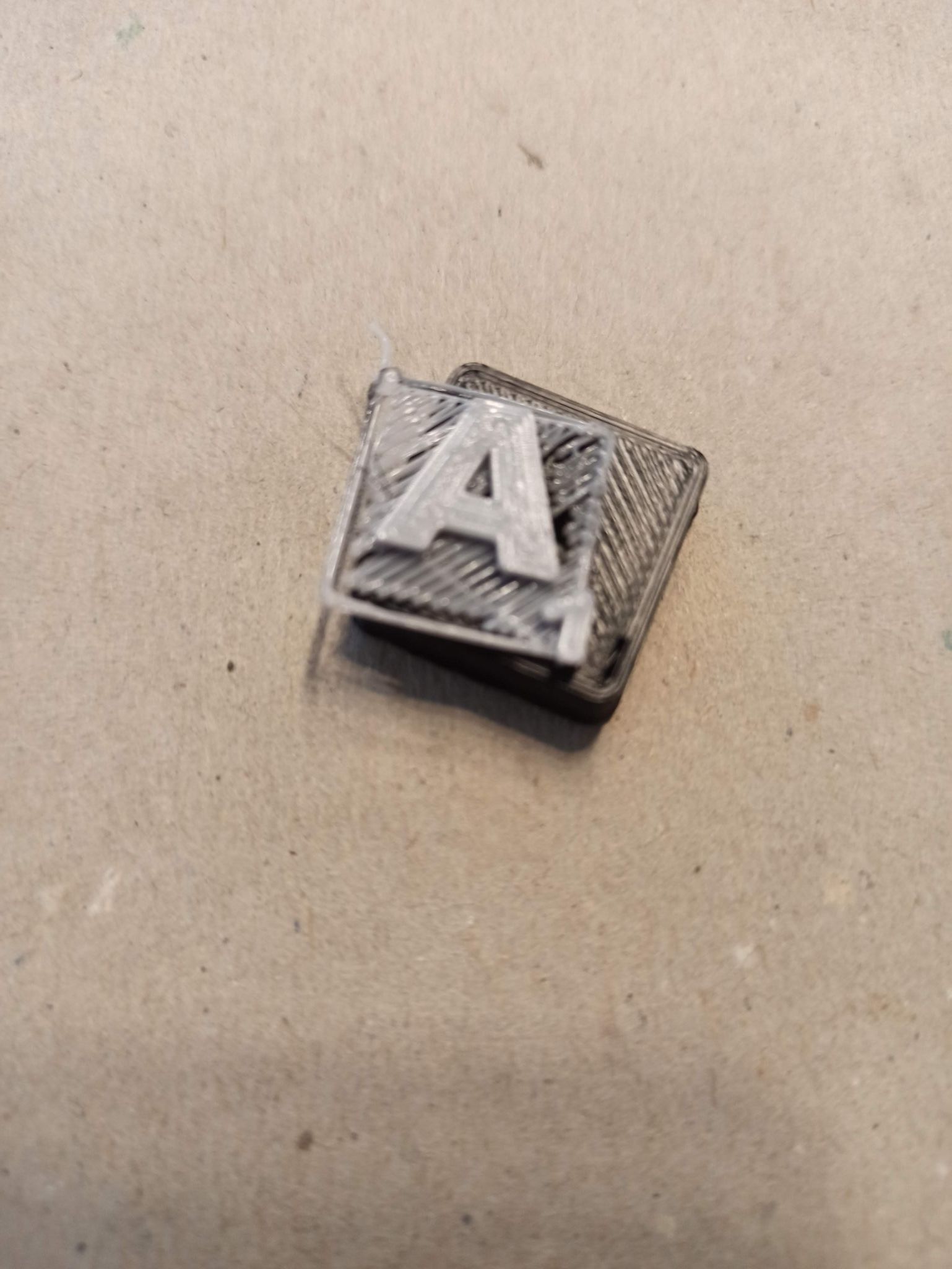

J'ai une imprimante ender 3D pro sur laquelle j'ai fait la mise à jour du firmware afin de pouvoir utiliser la fonction filament change du programme cura.
Sur ma pièce, je demande un changement de filament après la couche 35, tout est ok sauf que lorsqu'il imprime avec la nouvelle couleur (sur seulement 1,5mm de haut) cette impression n'adhere pas à la couche de la précédente couleur.

Il me semble qu'il y a une version du plugin de changement de filament dans des version de Ultimaker Cura qui reprend une couche trop haut.
Tu utilise quelle version ?
Peut tu nous mettre un fichier d'impression .gcode où tu a le problème, pour vérifier les valeurs Z des couches avant et après changement de filament ?

Merci pour ton retour,
J'ai mis le fichier en pièce jointe ainsi qu'une photo. L'impression de cette photo a été faites sur creality pour tester mais j'ai le meme résultat sur cura.
Ma version pour cura est Ultima Cura 5.2.1

Rien ne me semble louche dans le fichier ... le Z ne semble pas modifié par le plugin il ajout juste un M600 ( changement de filament.)
vers la ligne 5460

;MESH:NONMESH
G0 F300 X105.762 Y107.775 Z7.4
G0 F9000 X107.693 Y108.747
G0 X112.2 Y108.747
G0 X115.406 Y106.911
G0 X116.549 Y104.769
G0 X117.873 Y105.373
;TIME_ELAPSED:704.884746
M600 E30.00 U300.00 X0.00 Y0.00 ; Generated by FilamentChange plugin
;LAYER:36
;TYPE:WALL-INNER
;MESH:LETTRE SCRABBLE A.stl
G1 F1500 E434.0986
Donc ... là je sais pas trop ...
Soit dans le firmware M600 fait un mouvement Z sans le compenser ( ne revient pas a l’état initial )
Soit ???
Est-ce que le matériau avant le changement est le même que celui après le changement (au delà du changement de couleur) ?
Il est possible que l'accroche entre deux matériau différents puisse être compliquée, même si à ce point il doit y avoir plus que ce problème.
