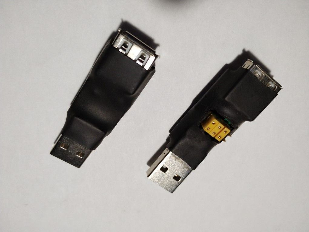

Viking27 Posté(e) Janvier 25, 2023 Auteur Posté(e) Janvier 25, 2023 Merci. De mémoire, ne fallait il pas isoler la patte de contact 1 sur la prise USB qui vient se connecter au RPI avec un petit morceau de Scotch ?
fran6p Posté(e) Janvier 25, 2023 Posté(e) Janvier 25, 2023 il y a 34 minutes, Viking27 a dit : ne fallait il pas isoler la patte de contact 1 sur la prise USB qui vient se connecter au RPI avec un petit morceau de Scotch ? Ça dépend de la carte contrôleur. Si le matériel n'est pas allumé mais que relié au RPi, l'écran est tout de même allumé alors, c'est préférable de «couper» le +5V du câble. Ce test n'est évidemment possible que sur un matériel possédant un écran

Savate Posté(e) Janvier 27, 2023 Posté(e) Janvier 27, 2023 Il y a 11 heures, Viking27 a dit : e compte brancher mon RPI ur un moniteur en HDMI pendant l'installation. Il faudra donc que j' isole cette pin ? 1) Pendant l'installation du pi tu n'as pas besoin de le connecter au graveur laser donc ce n'est pas utile 2) L'installation d'un Pi avec octoprint ne nécessite de brancher un écran sur le pi que dans le cas ou il y a un problème ce qui n'est pas courant Pour l'isolation du +5V sur la prise usb, ce n'est pas obligatoire, c'est juste pour ne pas alimenter la carte contrôleur avec le pi - ce qui fait croire que le graveur (ou l'imprimante) est allumé - et ensuite se demander pourquoi les axes ne bougent pas quand on lance une commande
fran6p Posté(e) Janvier 27, 2023 Posté(e) Janvier 27, 2023 Une connexion en ssh sur le RPi permet de se dispenser d'un écran mais si ça te sembles plus facile pour faire ton installation, c'est toi qui vois (il faudra à minima connecter un clavier également). L'isolation du +V n'est pas nécessaire avec toutes les cartes contrôleur, c'est en gros une sécurité car avec certaines (quelques cartes Creality par exemple), certains composants électroniques pourraient être endommagés. Jamais eu le cas avec mes cartes mais j'ai toujours utilisé un «isolateur», acheté, voire imprimé ou faits maison (PCB mâle + PCB femelle soudés sans souder le +V ou avec adjonction / retrait de cavalier permettant d'avoir aussi bien une prise bloquant le +V (DATA only) ou bloquant les DATA (power only) :
