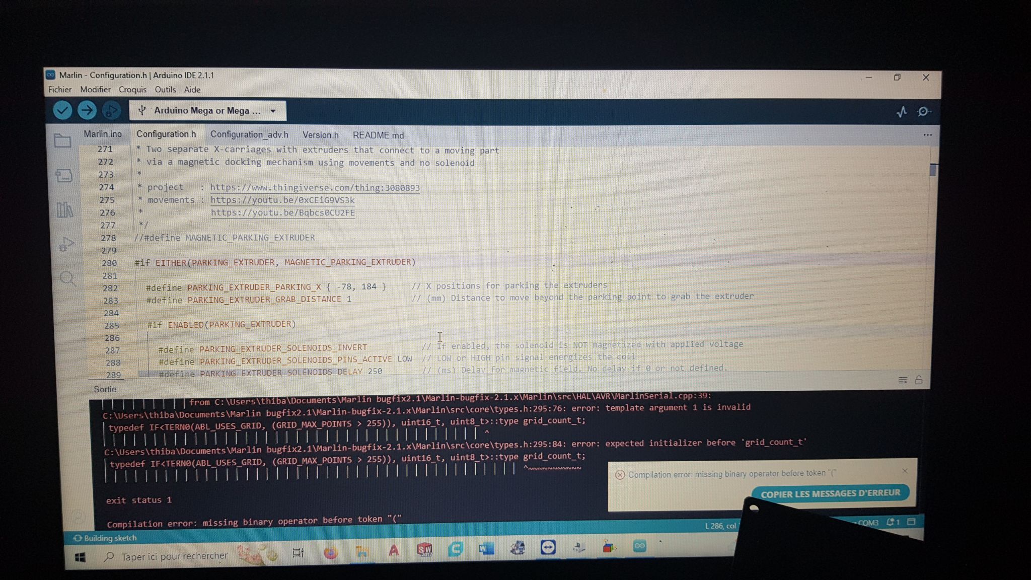

Tibo36 Posté(e) Aout 1, 2023 Partager Posté(e) Aout 1, 2023 J'ai testé mais cela ne marche pas j'ai cette erreur. Lien vers le commentaire Partager sur d’autres sites More sharing options...
pommeverte Posté(e) Aout 1, 2023 Partager Posté(e) Aout 1, 2023 Salut, En 2023, plus personne n'utilise arduino IDE pour compiler Marlin V2 . Tu peux suivre ce tuto pour compiler les sources avec VScode. Lien vers le commentaire Partager sur d’autres sites More sharing options...

Tibo36 Posté(e) Aout 3, 2023 Partager Posté(e) Aout 3, 2023 Ca ne fonctionne toujours pas j'ai pleins d'erreur sous vscode. Je désespère. Je ne doit pas bien faire quelque chose mais quoi? J'ai vraiment besoin d'aide. Merci beaucoup Lien vers le commentaire Partager sur d’autres sites More sharing options...
pommeverte Posté(e) Aout 4, 2023 Partager Posté(e) Aout 4, 2023 Salut, Pour pouvoir t'aider, il faudrait que tu fournisses une copie des erreurs (pas de photo ou de copie d'écran mais un copié-collé dans une citation, icône avec guillements) Lien vers le commentaire Partager sur d’autres sites More sharing options...

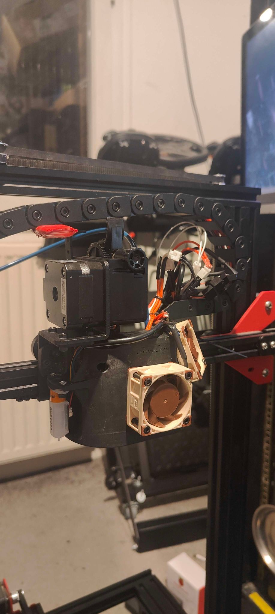

FrenchLedger Posté(e) Février 25 Auteur Partager Posté(e) Février 25 Hello tout le monde ! Il est désormais temps pour moi de retravailler sur mon imprimante et d'y ajouter des fonctionnalités. Je récapitule (pour rappel) les modifications déjà apportées à cette U20 : - Renfort de la structure - Deuxième vis d'axe Z (liaison mécanique par courroie) - changement de la carte mère pour une MKS Gen L V2.1 - Ajout d'un BL Touch - Changement de l'extrudeur pour un Titan et moteur pas à pas pancake - Isolation du dessous du lit chauffant - Surface d'impression miroir ikea brossé - Ecran MKS mini 12864 - Ajout de plus grosses roues pour le leveling du lit - Coupleur Z qui supprime la vibration de l'axe Z A ces modifications se rajoutent : - Changement de la surface d'impression par un Buildtak Flex magnétique - Ajout d'un second hotend mk8 (le premier est exactement au même endroit que celui de base et passe en DirectDrive avec l'ajout d'un chariot adapté, le second est translaté de 35mm en X et est en Bowden) - Deux ventilateurs Noctua (40mm, un de 10mm d'épaisseur en 24v pour les buses et un de 20mm d'épaisseur en 12v pour les block hot-end) - Création (impression résine) d'un nouveau fang pour les 2 hotends, le BL Touch, les ventilateurs - Remplacement de l'écran par un MKS H43 V1.1 - Mise de l'imprimante dans une tente de protection ignifuge - Ajout d'un chemin de câble articulé sur toutes les parties mobiles - Ajout d'un Raspberry pi avec Octoprint et d'une caméra pour le monitoring à distance - Nouveau boitier pour l'électronique - Protection de l'alimentation séparée du reste de l'électronique pour plus de sécurité - Ajout d'un déshumidificateur de filaments Sunlu S4 - Ajout d'un petit extincteur ABC juste au cas où (on est jamais trop prudent). - Ajout de 2 détecteurs de fin de filament / jam detector (1 par extrudeur) - Ajout de protections pour "boucher" les extrusions de la structure Pour le moment, je me concentre sur la réalisation des modifications physiques, (je mettrais les fichiers stl du fang sur-mesure et du boitier quand ça sera assez bien) et une fois les modifications faites, je modifierais le firmware. Voilà, je vous tiens au courant de la suite Lien vers le commentaire Partager sur d’autres sites More sharing options...
FrenchLedger Posté(e) Février 29 Auteur Partager Posté(e) Février 29 Bonjour les makers, Voici le fichier STL du fang dual extrusion : (fichier joint) Tout semble fonctionnel, bien que je n'ai pas encore modifiée le firmware (j'ai une autre carte identique ce qui me permettra de garder le précédent firmware qui est bien calibré au cas où sans devoir tout reflasher) J'ai aussi ajouté des renforts pour rigidifier encore plus la structure de l'Axe Z mais ces derniers me font perdre 8-9cm de hauteur avec le nouveau chemin de câble donc il faudra que je fasse gaffe à les retirer si l'impression dépasse 30cm en hauteur afin d'être safe. Maintenant, je vais m'atteler à la partie firmware, souhaitez-moi bonne chance PS: ne regardez pas trop les connectiques sur l'image, j'imprimerais une boite pour rendre ça plus propre plus tard U20-Dual_Fang_V3_LQ.STL Lien vers le commentaire Partager sur d’autres sites More sharing options...
