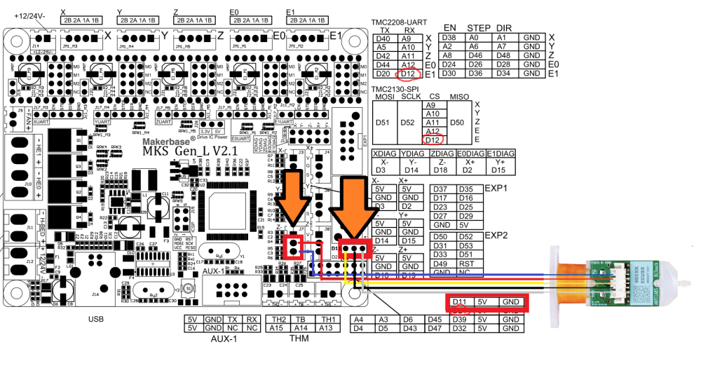

pommeverte Posté(e) Février 7, 2023 Posté(e) Février 7, 2023 Salut, il y a une heure, FrenchLedger a dit : la tige sort et rentre bien 4 fois et la trigger semble fonctionner coté bl (la led du bl s'allume bien quand je touche la tige) mais n'est pas reconnue coté carte mère je crains que le mini feu d'artifice n'ait endommagé le BLtouch, non? tu pourrais peut-être mesurer la tension sur le fil bleu (broche du bas) du schéma lorsque la touche se rétracte quand tu l'enfonces avec ton doigt, lors d'un M43 S. il y a une heure, FrenchLedger a dit : J'ai pas l'impression que ça marche avec le h43 mais tant que je peux envoyer les fichiers via pronterface c'est pas grave mouais, un peu quand même, car les impressions ont tendance à s'arrêter avant la fin lorsqu'on envoie un fichier Gcode ligne par ligne.
FrenchLedger Posté(e) Février 7, 2023 Auteur Posté(e) Février 7, 2023 (modifié) Il y a 7 heures, pommeverte a dit : je crains que le mini feu d'artifice n'ait endommagé le BLtouch, non? tu pourrais peut-être mesurer la tension sur le fil bleu (broche du bas) du schéma lorsque la touche se rétracte quand tu l'enfonces avec ton doigt, lors d'un M43 S. et bah, tu as raison... (bien que je pense que le BL n'est pas très officiel surtout vu les couleurs des fils) j'ai 0v sur ce dernier. un nouveau qui semble plus légitime est déjà en route. Il y a 7 heures, pommeverte a dit : mouais, un peu quand même, car les impressions ont tendance à s'arrêter avant la fin lorsqu'on envoie un fichier Gcode ligne par ligne. AH ! et bah ça mérite de trouver une solution (port SD séparé sur le port AUX de la carte ?) Modifié (le) Février 7, 2023 par FrenchLedger
pommeverte Posté(e) Février 7, 2023 Posté(e) Février 7, 2023 (modifié) il y a une heure, FrenchLedger a dit : et bah, tu as raison c'est pas sûr . La sortie du BLtouch est à drain ouvert . Donc pour faire un test, il faut ajouter une résistance (1Kohms ≤ ≤ 10Kohms) entre la sortie (fil bleu) et un 5V pour finalement mesurer la tension sur le fil bleu. Par contre, j'ai oublié de te faire dé-commenter la ligne suivante dans le fichier configuration_adv.h: #define BLTOUCH_SET_5V_MODE Les fichiers de configuration devraient donc être les suivants: pour l'écran MKS_MINI_12864_V3:Configuration.hConfiguration_adv.h pour l'écran H43: Configuration H43.hConfiguration_adv H43.h il y a une heure, FrenchLedger a dit : bien que je pense que le BL n'est pas très officiel surtout vu les couleurs des fils c'est pas obligé... normalement, si c'est inscrit BLTouch, alors c'en est un. Si c'est écrit 3Dtouch alors c'est un clone chinois. il y a une heure, FrenchLedger a dit : ça mérite de trouver une solution je ne te le fais pas dire il y a une heure, FrenchLedger a dit : port SD séparé sur le port AUX de la carte ? j'ai pas compris . Au fait, est-ce que tu as essayé le port µSD de l'écran ou le port SD de la carte auxiliaire? je pense que seul le port SD est fonctionnel , sinon, il ne l'aurait pas ajouté Modifié (le) Février 7, 2023 par pommeverte

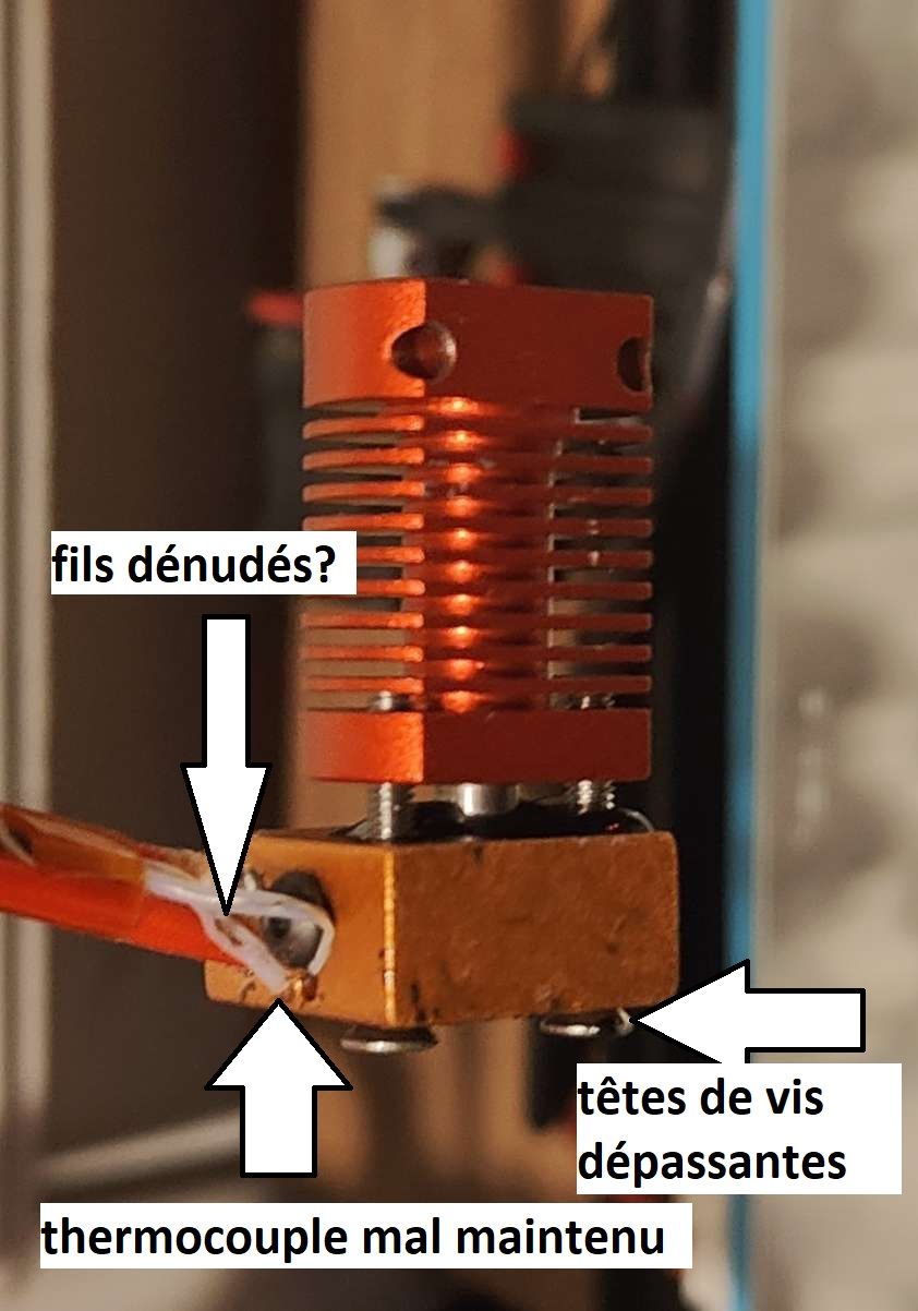

pommeverte Posté(e) Février 12, 2023 Posté(e) Février 12, 2023 Salut, Je n'ai pas trop insisté sur l'isolation des éléments chauffés: pour la tête: une chaussette silicone de ce type. Comme je l'ai écrit, les têtes de vis devront être noyées dans le bloc de chauffe ou carrément supprimées pour le lit chauffant: un isolant à coller sous le plateau comme celui-ci
